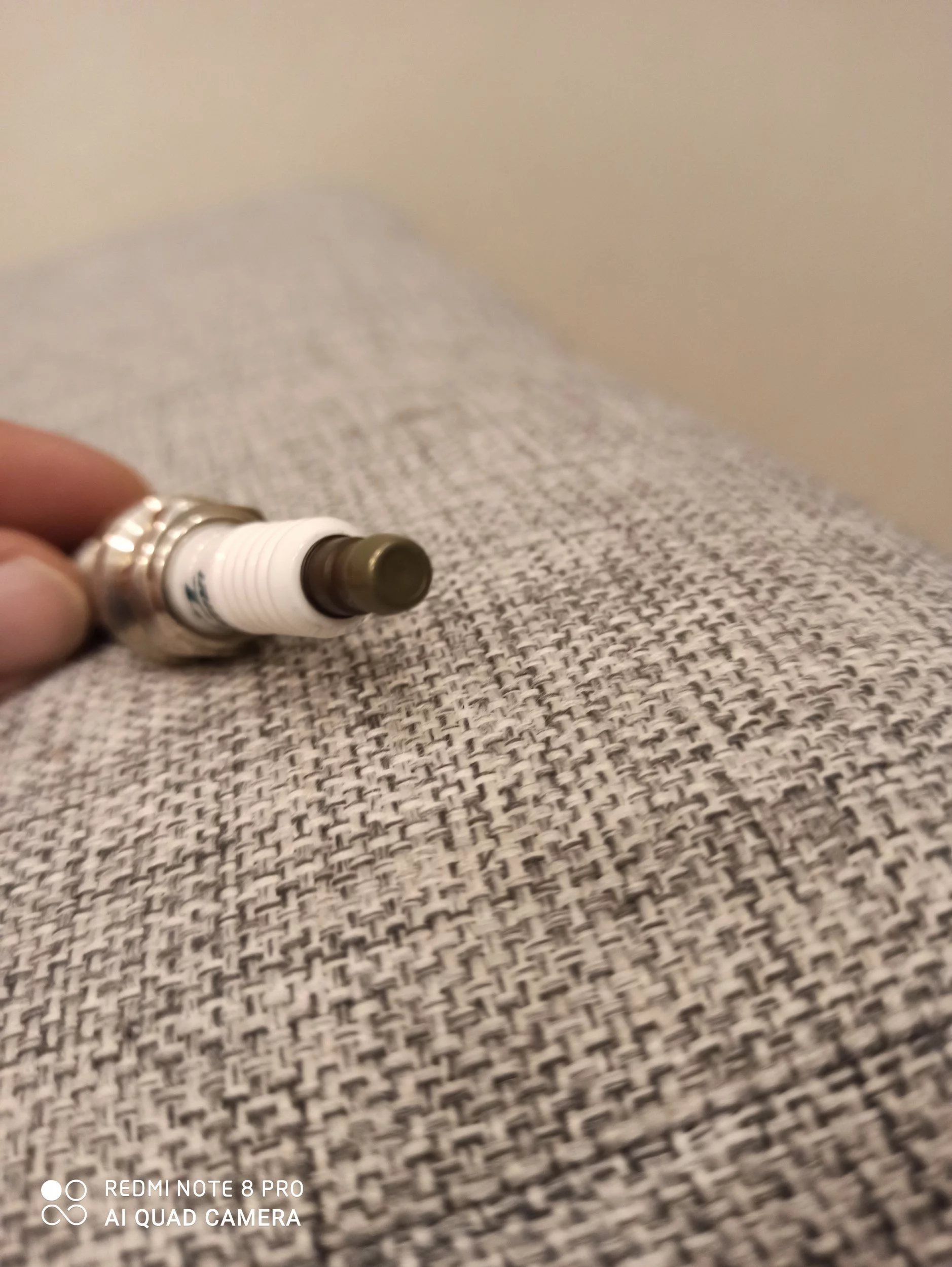

это нормальная свеча на наш авто
Кто ответит?

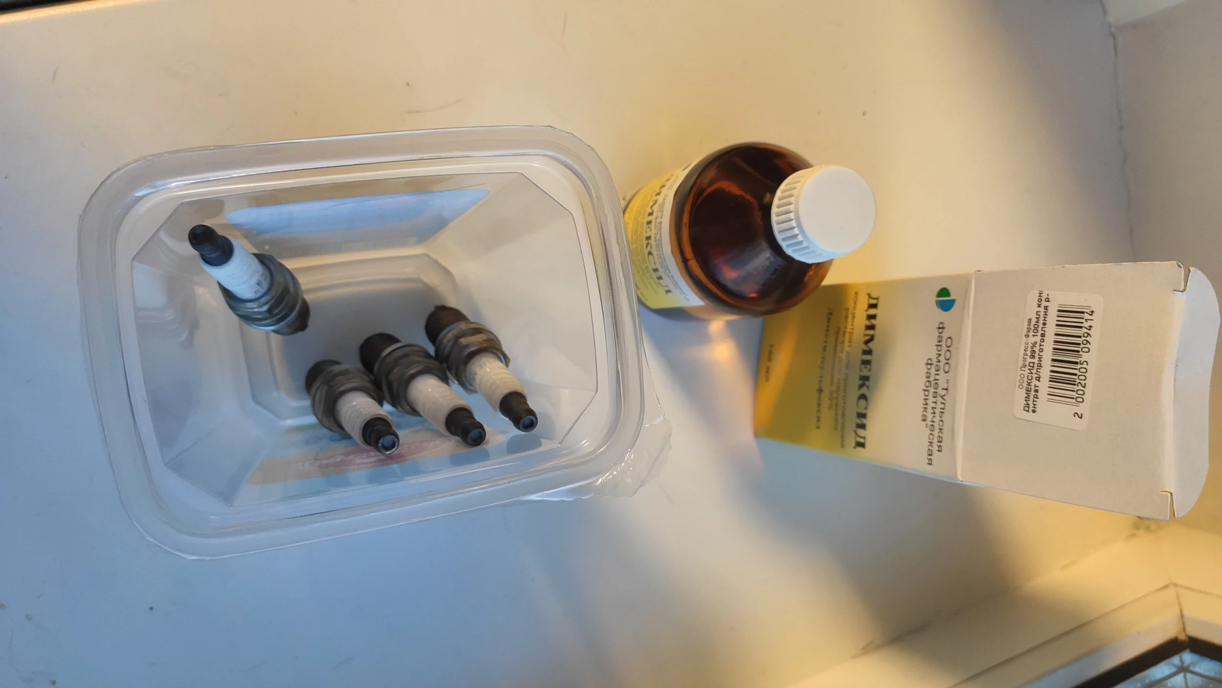

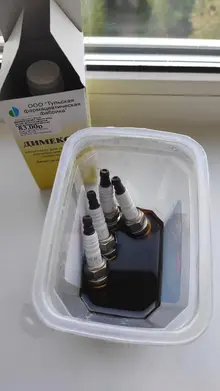

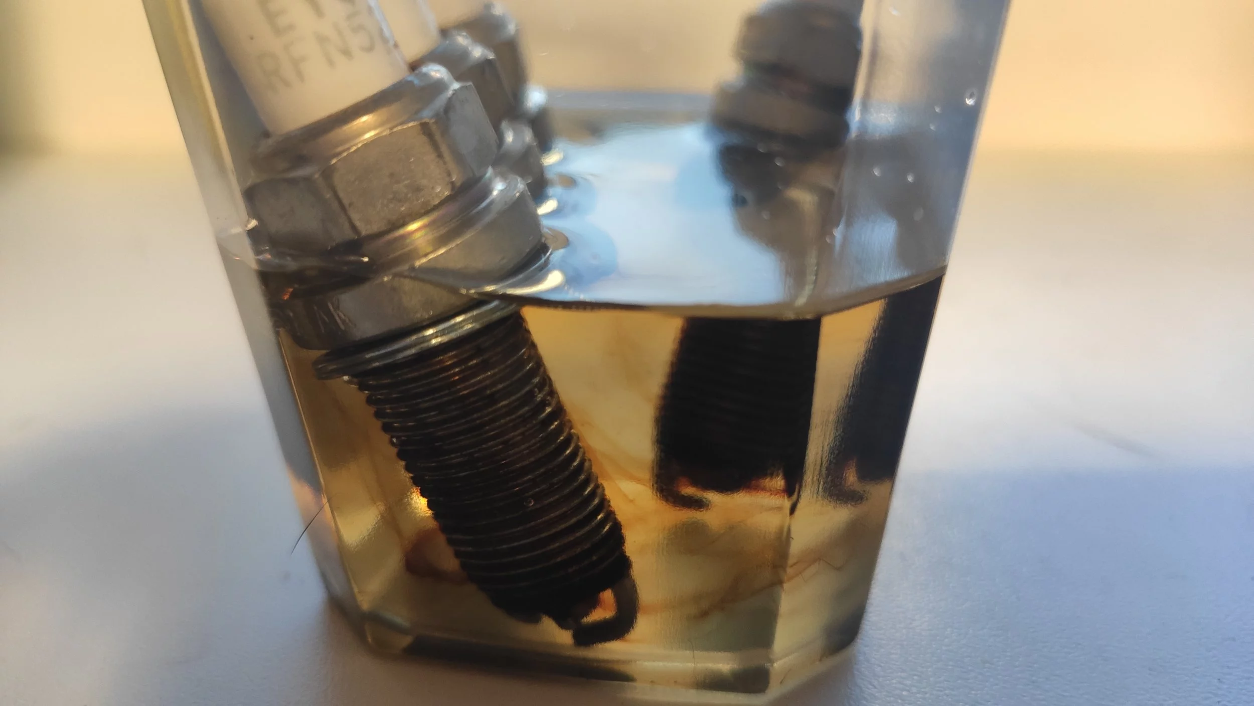

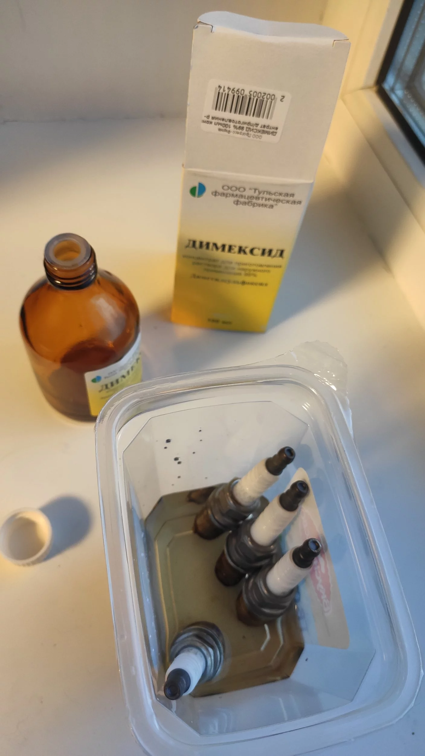

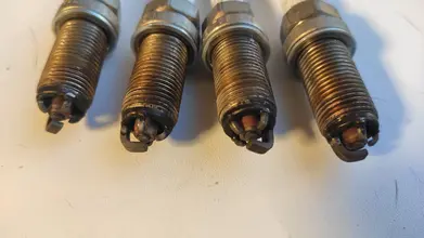

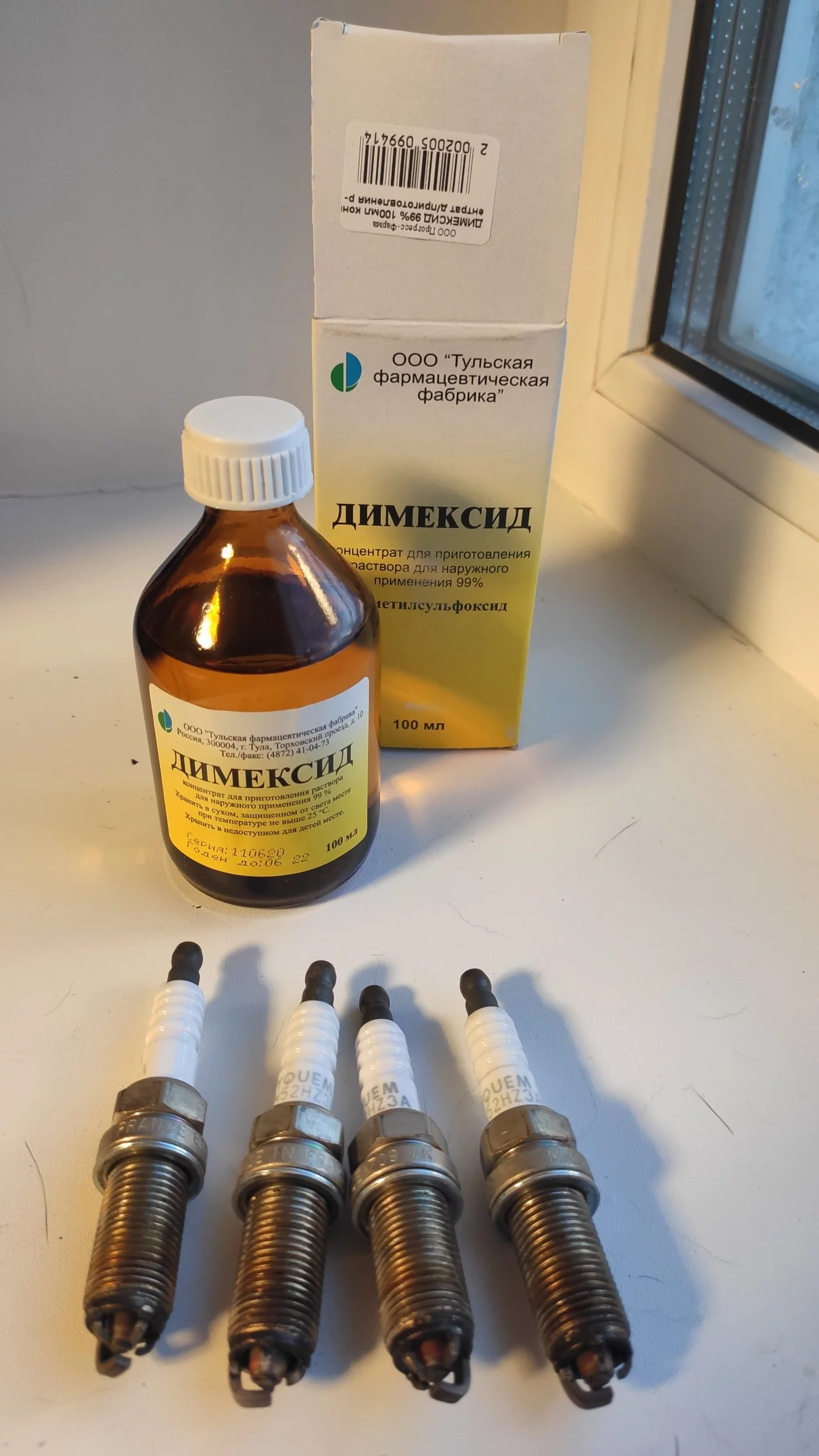

И так други форумчане, всем привет! На 30000 км пробега решил заменить свечи. Заказал иридий денсо. Установил сам, все отлично. С демонтированными свечами решил провести эксперимент, тобишь замочить их в небезизвестном всем средстве под названием ДИМЕКСИД. . . Кстати до этого пробега было бесплатное обслуживание по сертификату у оффициалов в химках и по регламенту на 20т км они должны были заменить свечи, но похоже это не сделали, тк снятые мною оказались маде ин франция, тобишь родные . . ФОТО НИЖЕ.
И так, свечи замочены в 100мл ДИМЕКСИДА, не разбавлял.
Свечи до замочки :)
В отзывах в инете обещают полную очистку электрода и цоколя. . .
Состояние свечей по нагару на 3+. Заправлялся на разных заправках и разным актаном. Решил рискнуть, для эксперимента. . . Как говорится, сам за все в ответе.
Реакция пошла уже через 10 мин, что приятно удивило!
Свечи до замочки :)
Добрый день. Мне кажется, что это не родные свечи.
Спорить не буду, что на заводе устанавливают не известно. . .
Покрайней мере на юбке выбито-маде ин франсе. В китае на заводе врятли устанавливают свечи, тк движки в сборе им привозят с ес. А у дилера не в курсе, что на складах пылится. . .

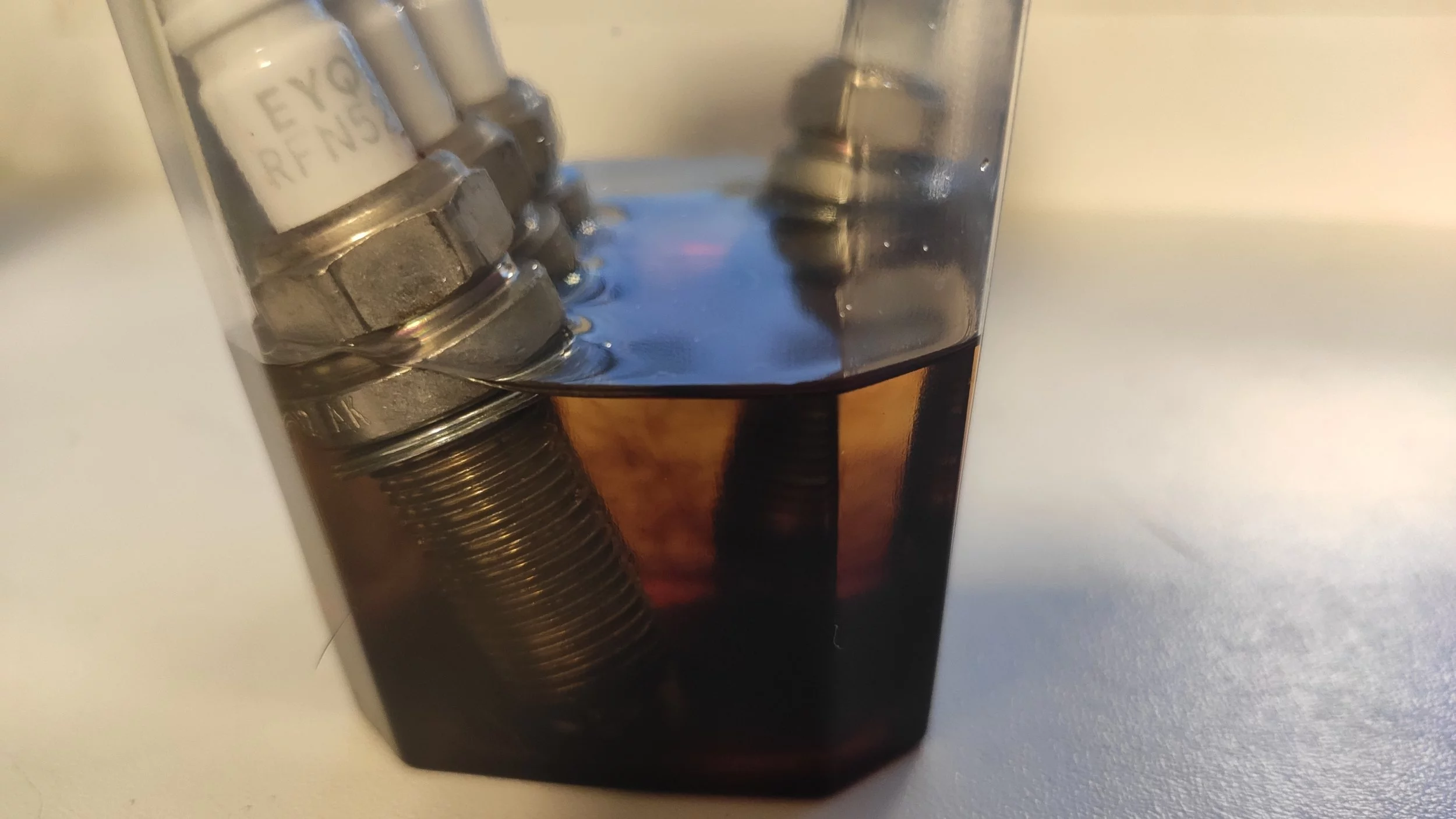

И так, по прошествии 14 часов(до этого подойти время не было)жидкость под названием ДИМЕКСИД даже на просвет стала черной. После ополаскивания в проточной воде и затирки жесткой щеткой с хоз мылом+сушка феном жены, свечи стали чище однозначно, с юбки чернота сошла полностью, а вот со среднего электрода желтизна не ушла полностью, хотя вид стал пободрее. Под лупой за этот пробег износа электроды не получили. Считаю способ приемлимым для профилактики(если не лень). Цена вопроса 90₽.
Всем удачи на дорогах!
