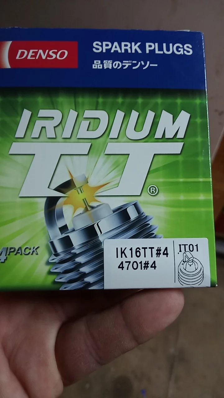

Жабу убил!!. Но, кажется, немного промахнулся ??.Взял такие,а у них юбка короче..., причем увидел когда начал 2- ю свечу закручивать, в общем поменял, завёл, вроде нормально.., теперь думаю, будет работать или начнёт выпендриваться

На фотке снизу видно не соосность основного электрода к центральному похоже на контрафакт мои были идеально ровные

Я на таких проехал уже 100т.

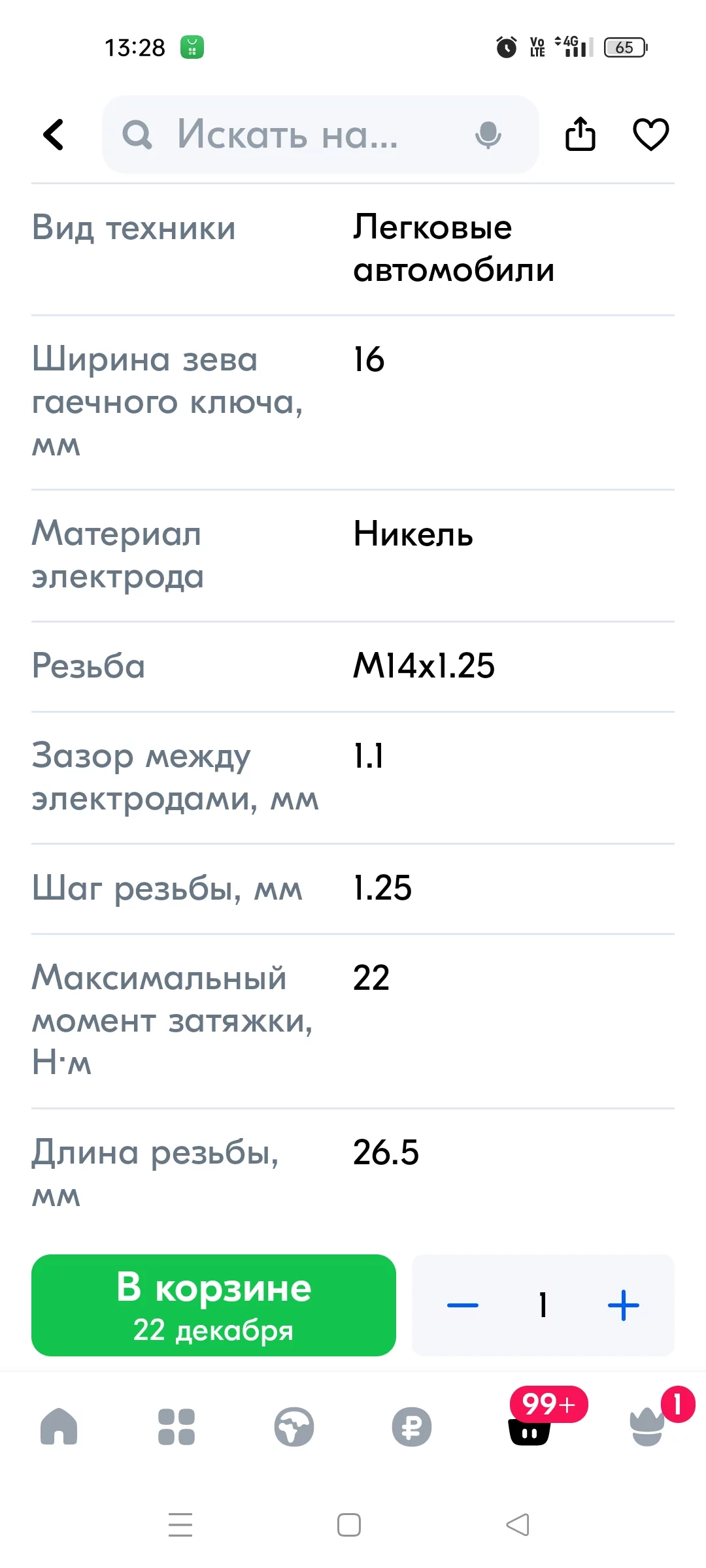

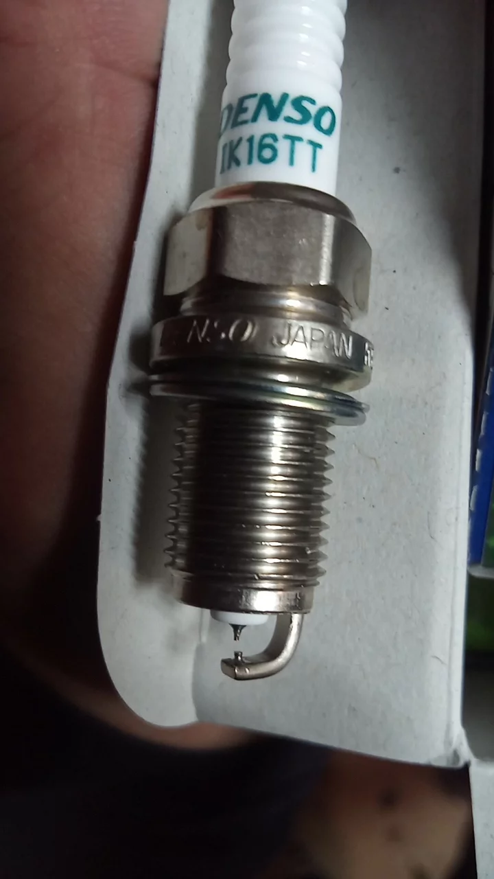

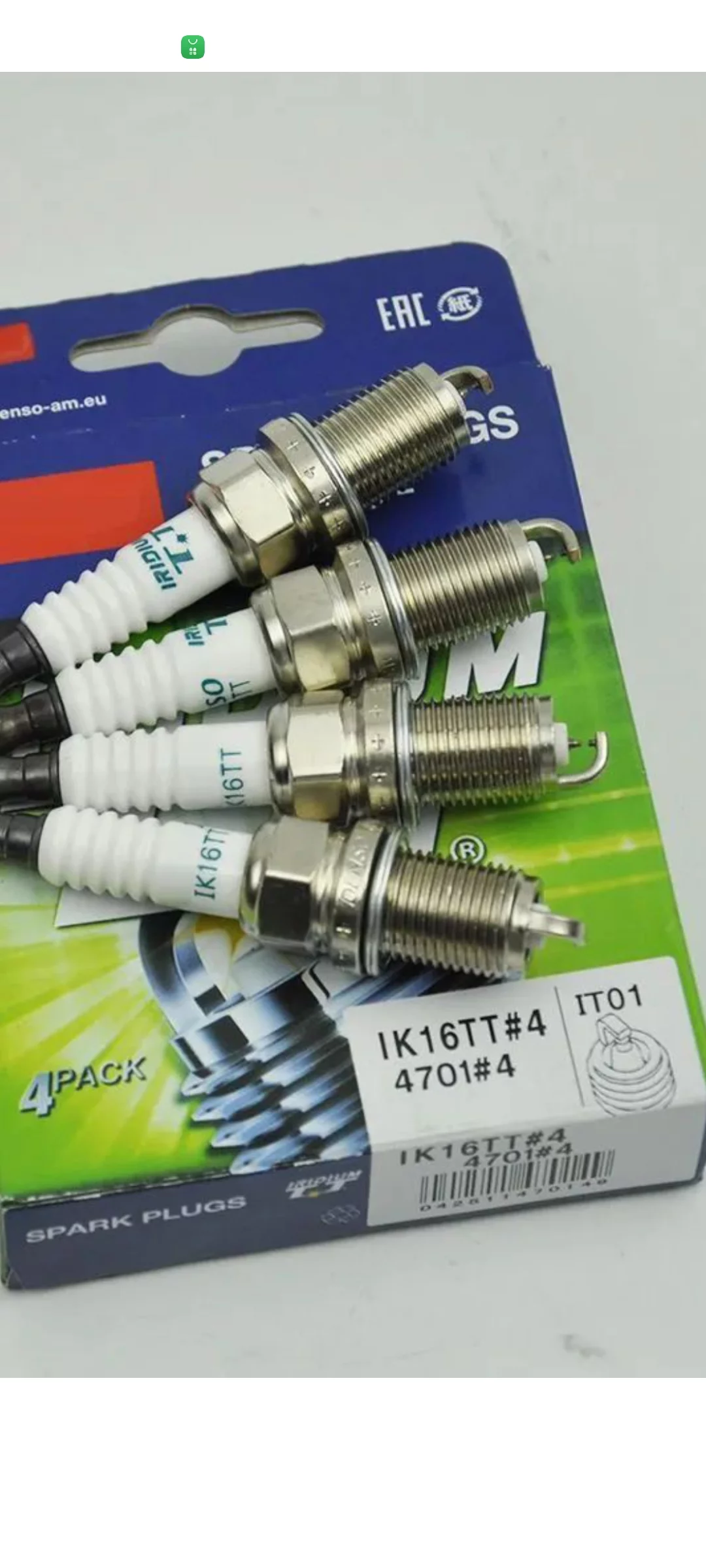

Я тут засомневался.денсо обычные и иридиевые. Длина резьбы разная. Какая у нас длинна резьбы?
Кто подскажит наши размеры. А то смотришь вроде маркировка одна а в описание размеры разные.
Вот
В чём разница

Я денсо поставил IKH 16tt и всё норм главное на подделку не попасть, очень много левака, двадцатые нам я так понимаю не подходят возможно по кальльному числу хз к нашему мотору 16-е идут
Да 16 это понятно. Длина резьбы интересует?

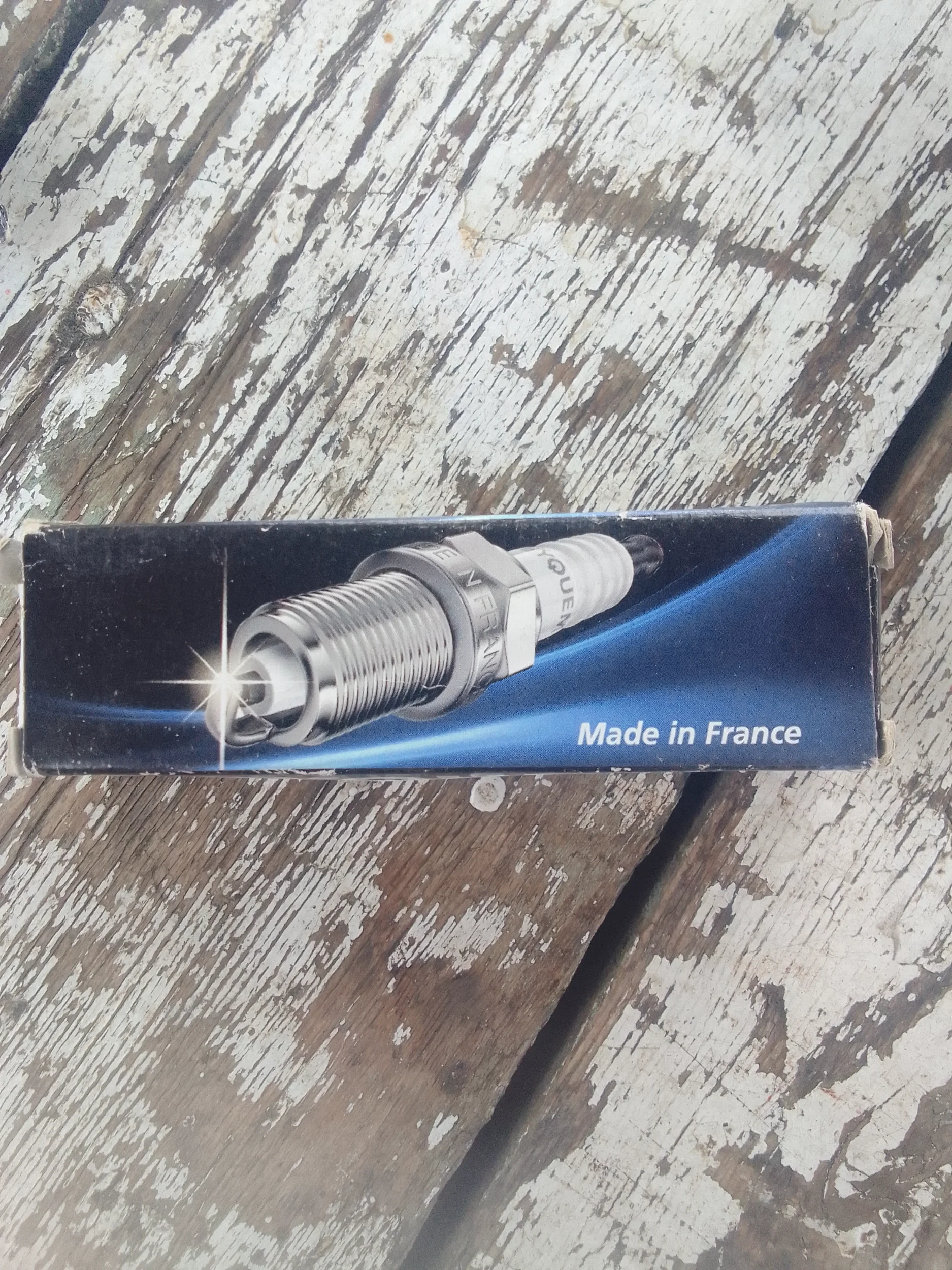

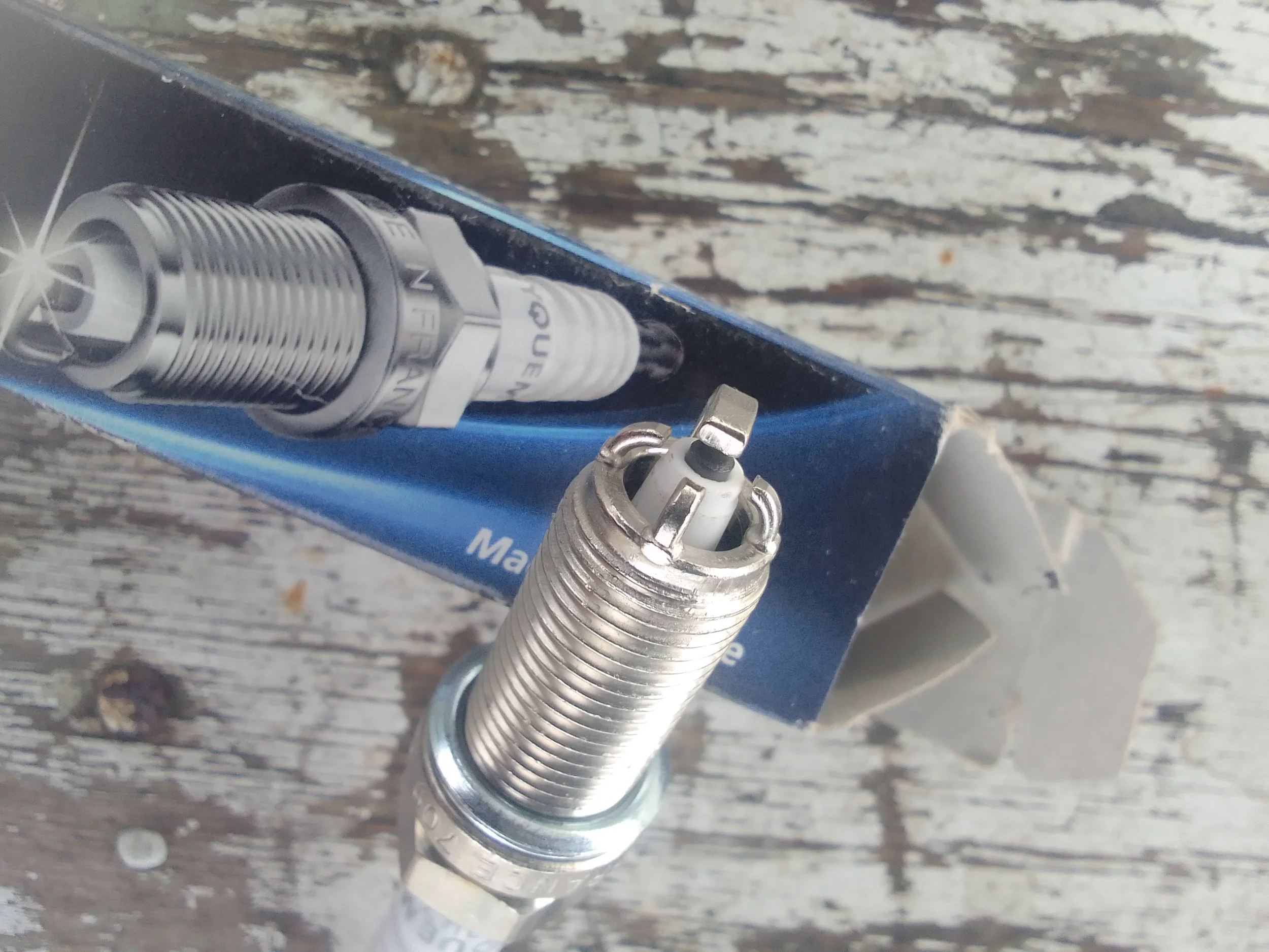

Сегодня копаясь в гараже нашёл свечи новые. Наверное брал на "сонату" И забыл. Как думаете на нашу пойдут?

Вероятность 50/50 ...
Либо подойдут либо не подойдут. Хорошо если подойдут. А если не подойдут? ;) :(:cry:
Название и маркировку свечей можно? Просто самому интересно стало.
Если EYQUEM RFN 52 HZ (A157) "Standart"
EYQUEM RFN 52 HZ3A (A100), то подойдут. Информация со страницы расходники для ТО нашего форума
