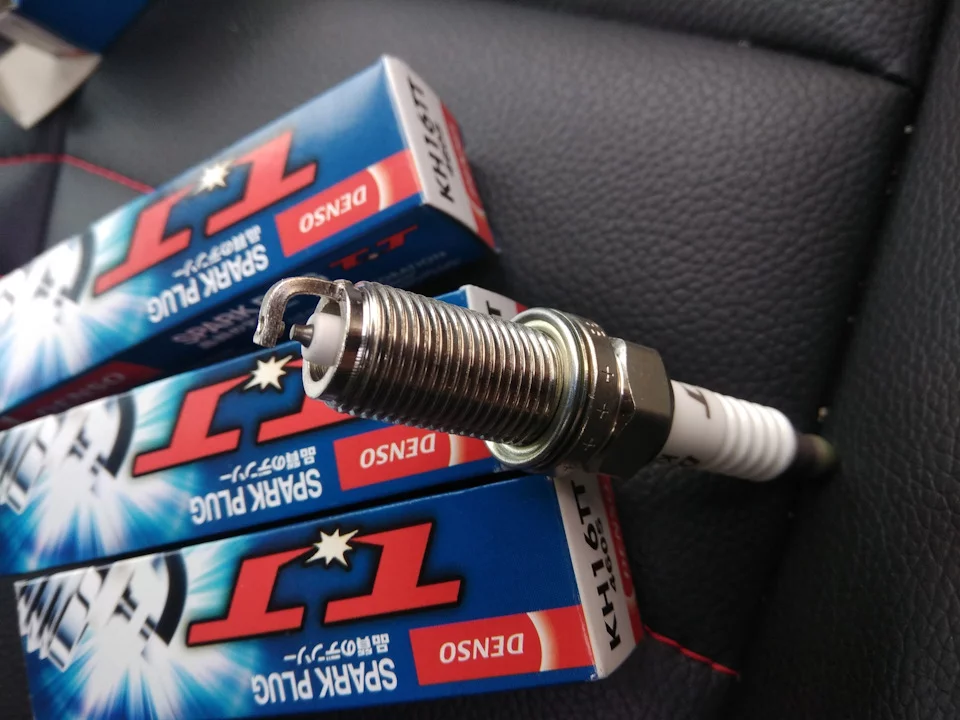

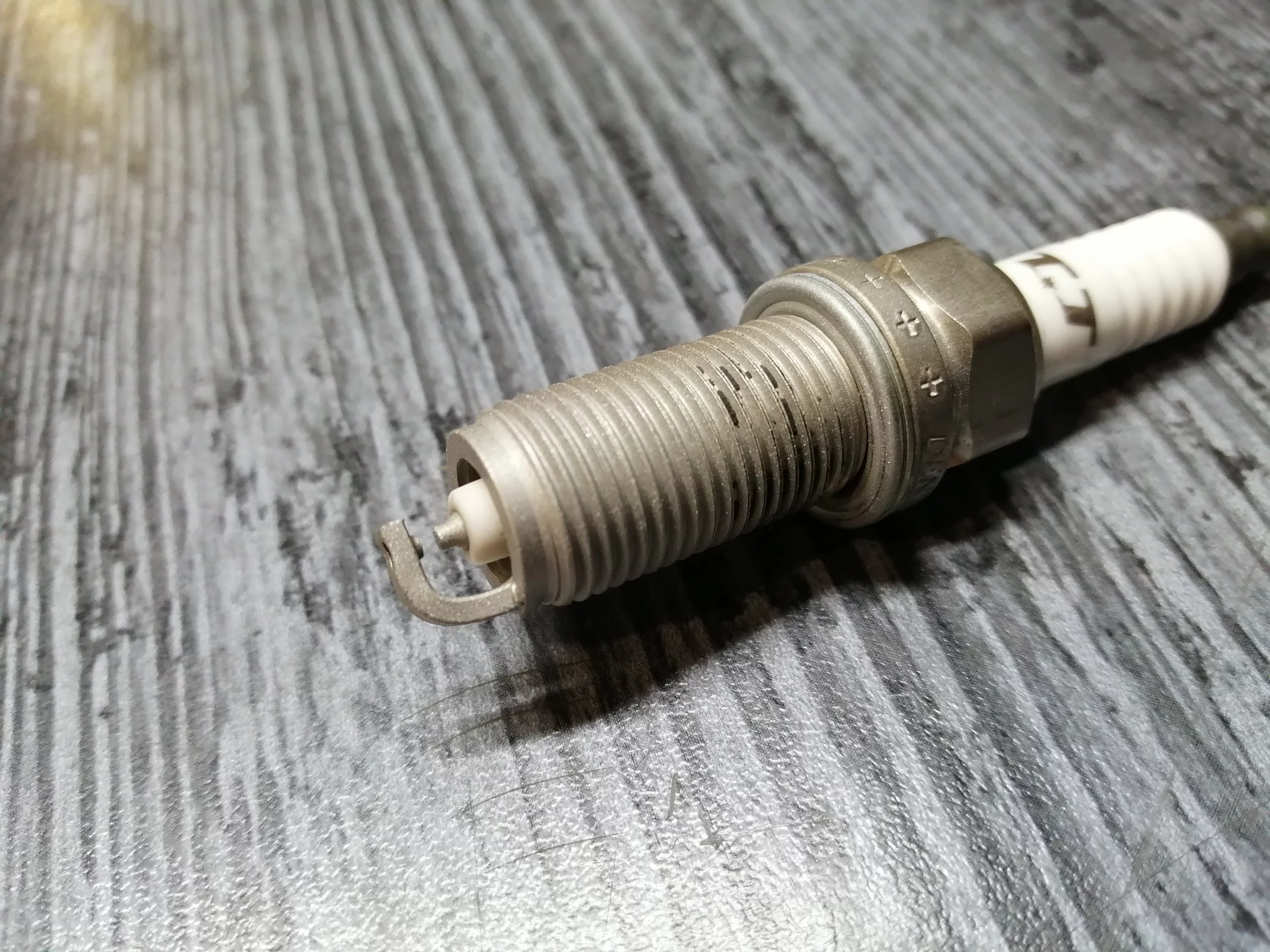

Сегодня снял для проверки свечи Denso KH16TT которые я заменил 23200 км назад. Зазор на 3-х свечах остался родной 0.9 на четвертой 0.95, почистил, смазал резьбу медной смазкой и ввернул обратно, думаю 30000 км выходят с запасом. Так что хорошие свечи, можно смело брать.

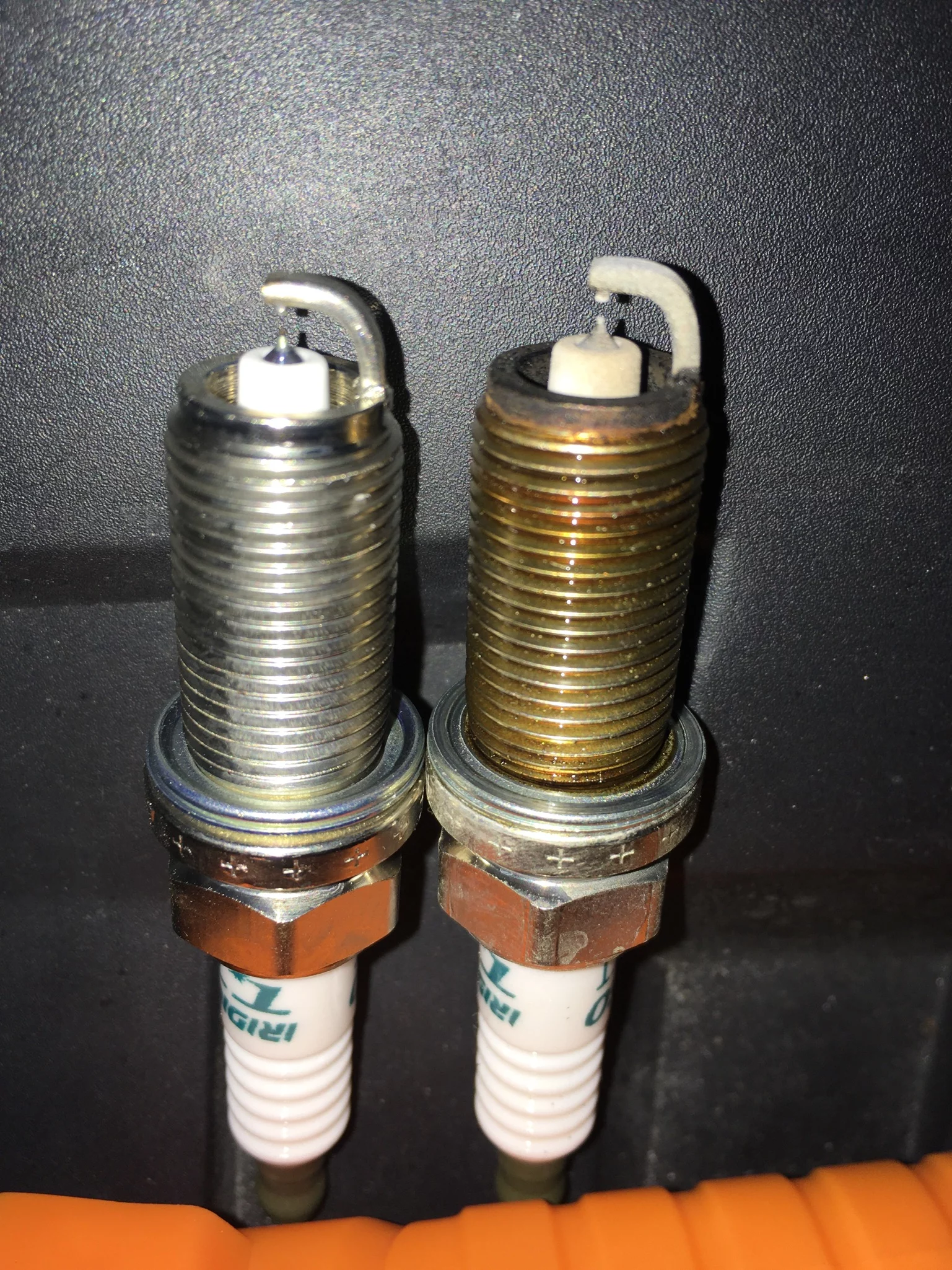

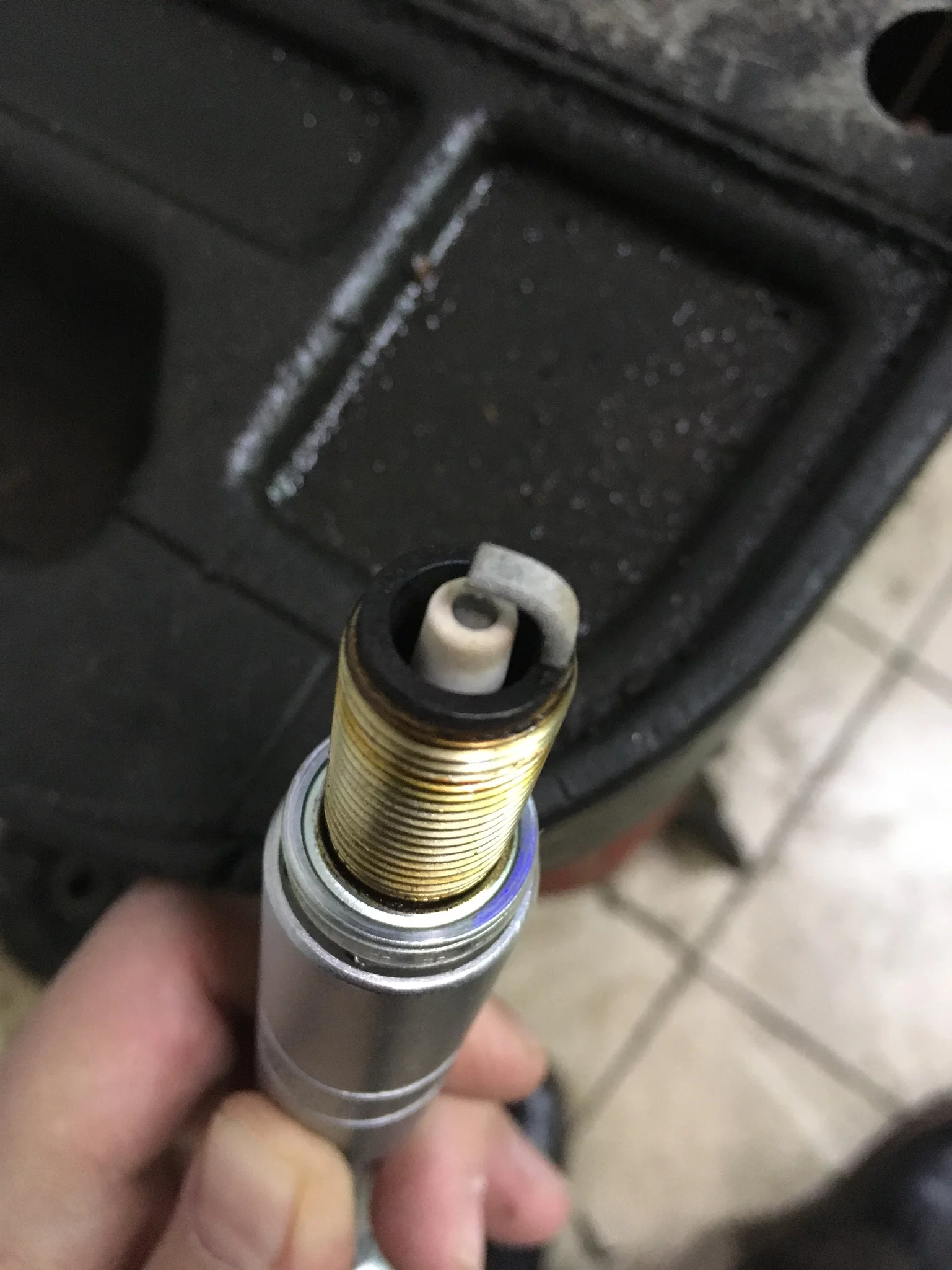

Сегодня решил поменять свечи и заодно посмотреть, что со свечами после 40 000 км пробега. Мне показалось, что свечи норм. Слево новая, а справа 1 цилиндр.
Сегодня решил поменять свечи и заодно посмотреть, что со свечами после 40 000 км пробега. Мне показалось, что свечи норм. Слево новая, а справа 1 цилиндр. Посмотреть вложение 11921Посмотреть вложение 11922
Свечи в идеале, ещё 20ку можно смело накатать, сразу видно движку хорошо..... Белый налет ( кстати не большой) признак обеденной смеси, особенность современных технологий и требований экологии.
Тоже подумал о бедной смеси.
