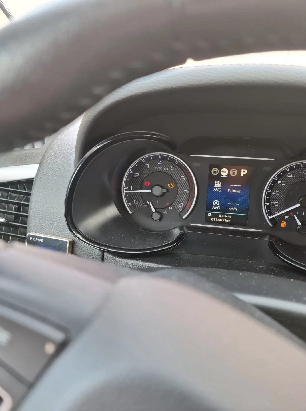

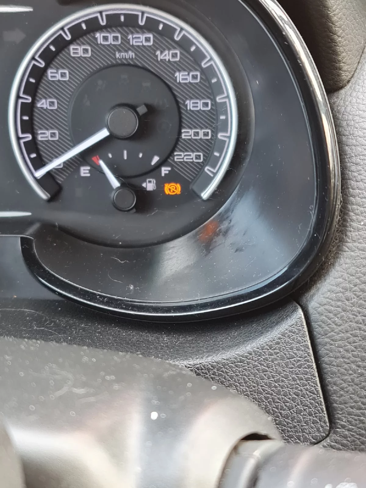

Жена сейчас позвонила в панике. Машина встала на ручник и не снимается. Пару дней назад менял колодки, диски и колодки ручника.
Все как у всех. Все таки раз колодки новые значит дело не в них, а порядке действий при начале движении назад. Нужно ручник снимать вручную. Иначе он затягивает тросики до тех пор, что уже снять у него сил нет. И это именно при сдвиге назад. Я хочу вывесить машину, и попробовать как бы тронуться назад не снимая ручник. Что будет. С чего мозги считывают информацию. С ведущих колес или же с задних.

Поехали на эвакуаторе в тот сервис, где производили замену. Пусть переделывают. Потом отпишусь в чём была причина.

Вчера у меня выскочила проблема с «обслуживание ЕРВ», попробовал действие описанное на фото ниже, и все получилось, ручник встал обратно и по прежнему работает. Даже под машину не пришлось лезть

Нашли причину?
Жена ездила, а с её слов мало что понятно. Проблема появилась, когда машина стояла под уклоном и при попытке тронуться с места - тормоз затянулся ещё сильнее. Как я понял. Впрочем, комрады выше всё подробно описали. Мастер посоветовал пока стараться не парковать авто под углом. Пусть, мол, новые колодки ручника притрутся.
