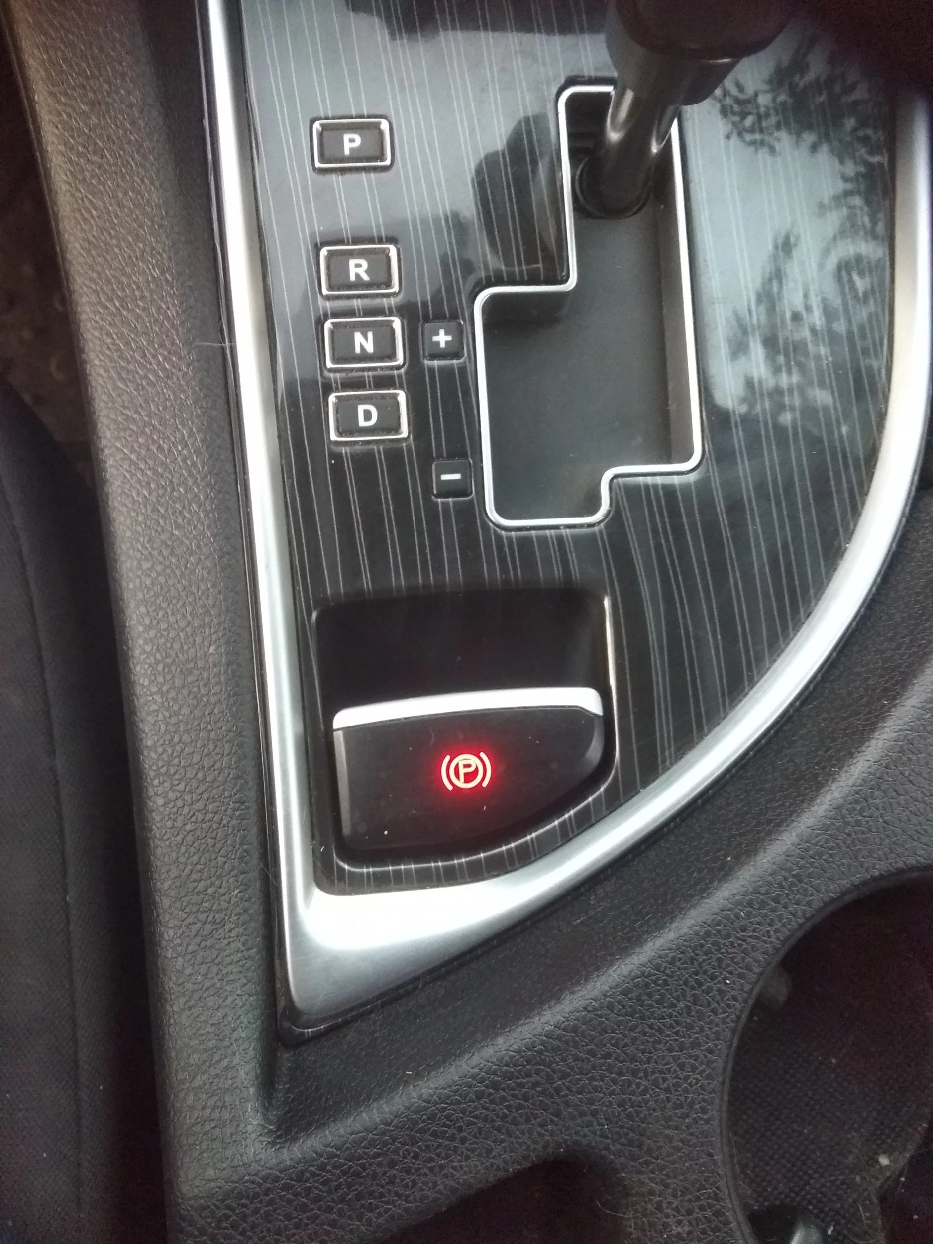

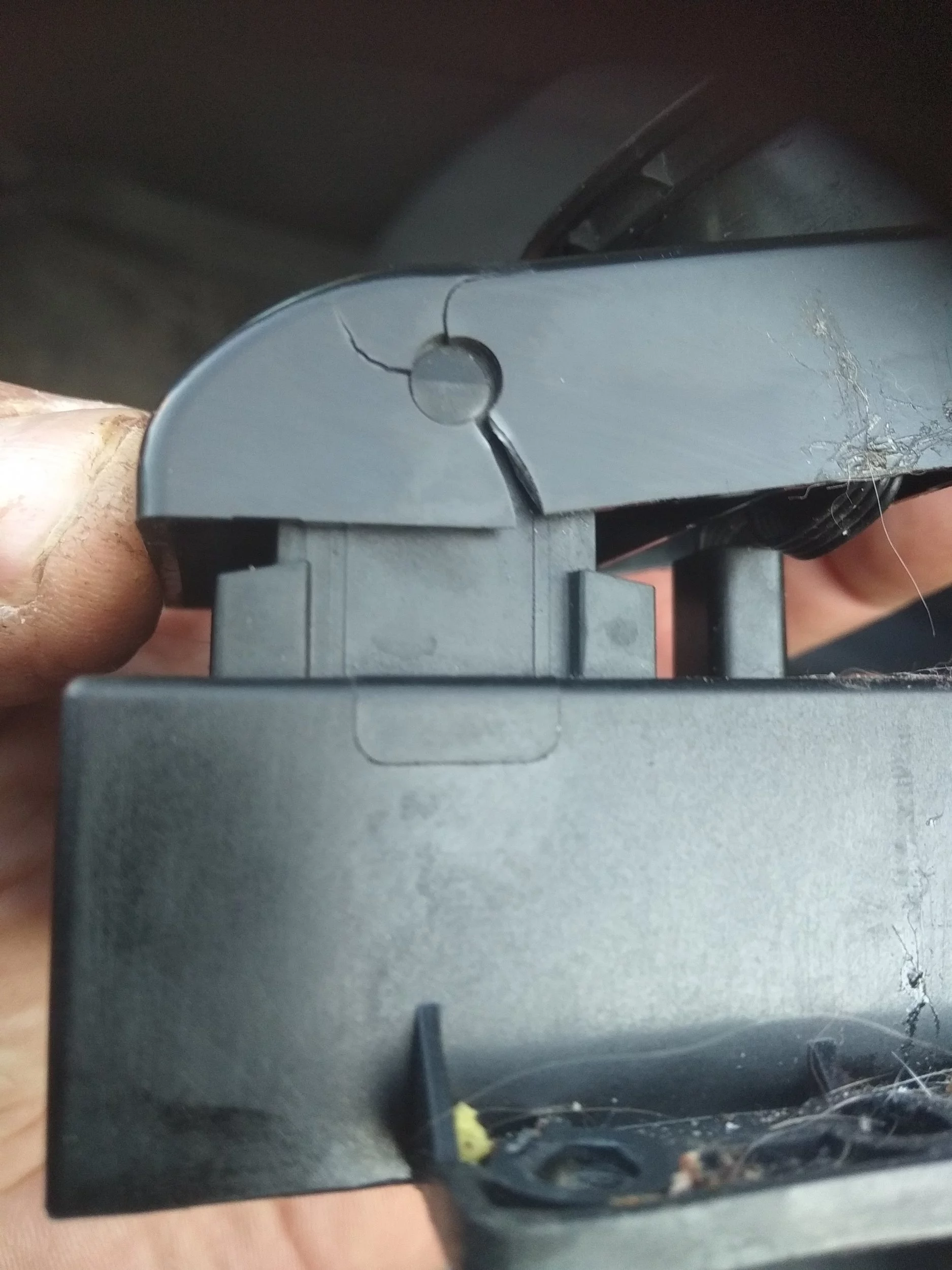

Всем доброе утро!) В эти выходные , я решил свою проблему ))) Большое спасибо Денису ( DVS) за предоставленную инструкцию !!! ?
Как говорится: "глаза боятся, руки делают" )))

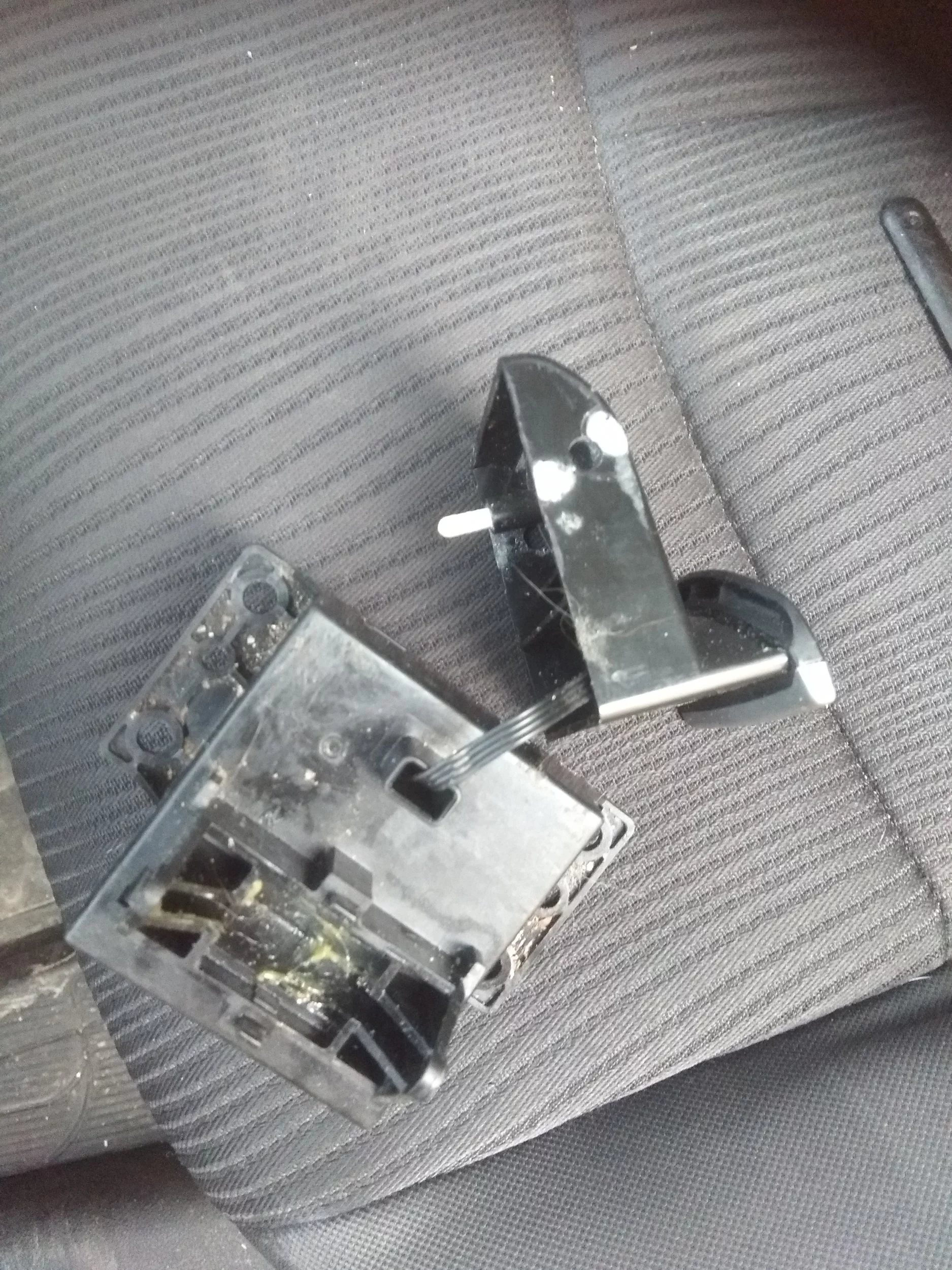

Если коротко описать причину неисправности " сила есть , ума не надо " все оказалось до банальности просто !! По собственной глупости и привычке "дергать" механический ручник, лопнула ручка электронного стояночного тормоза.

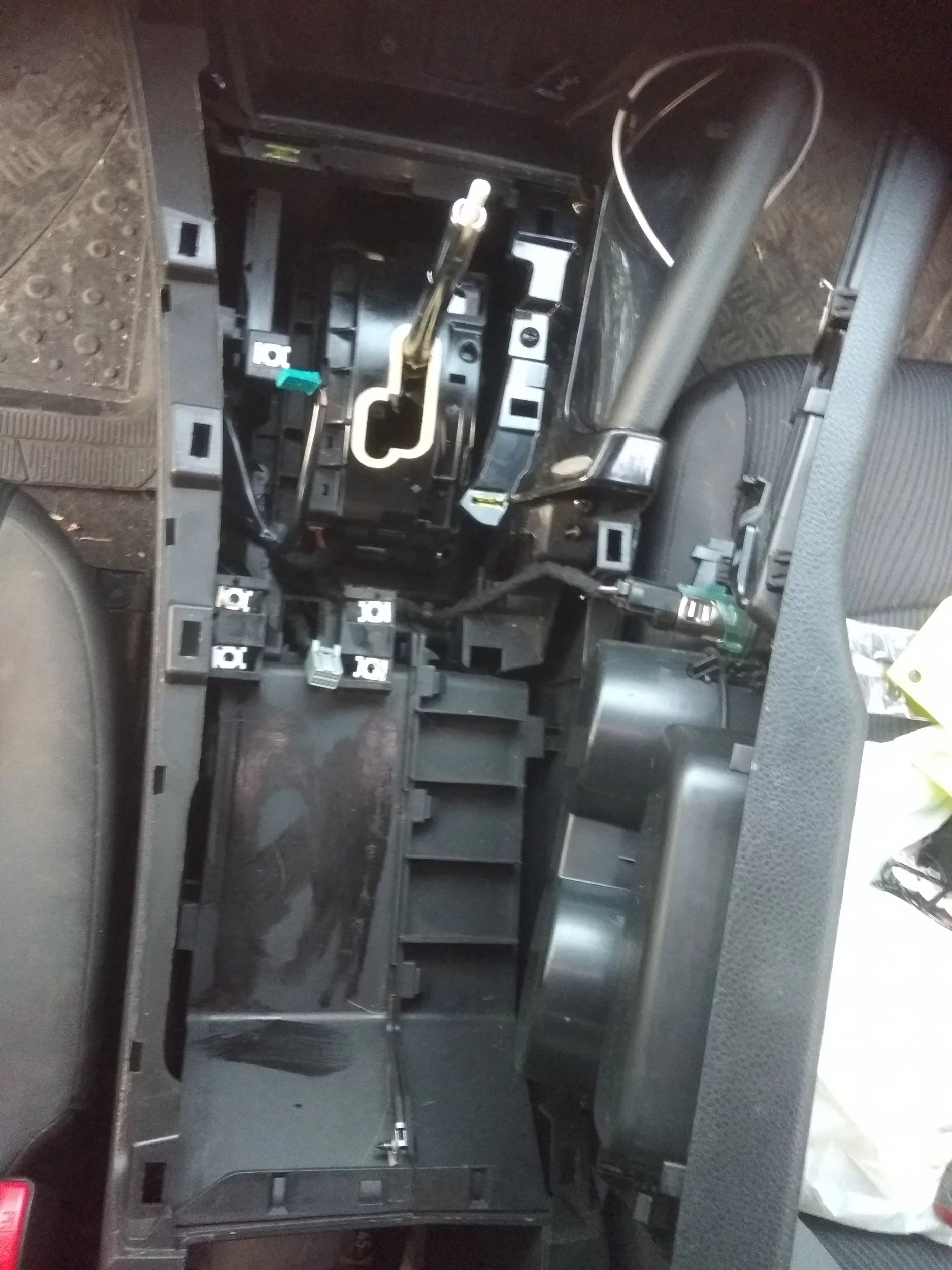

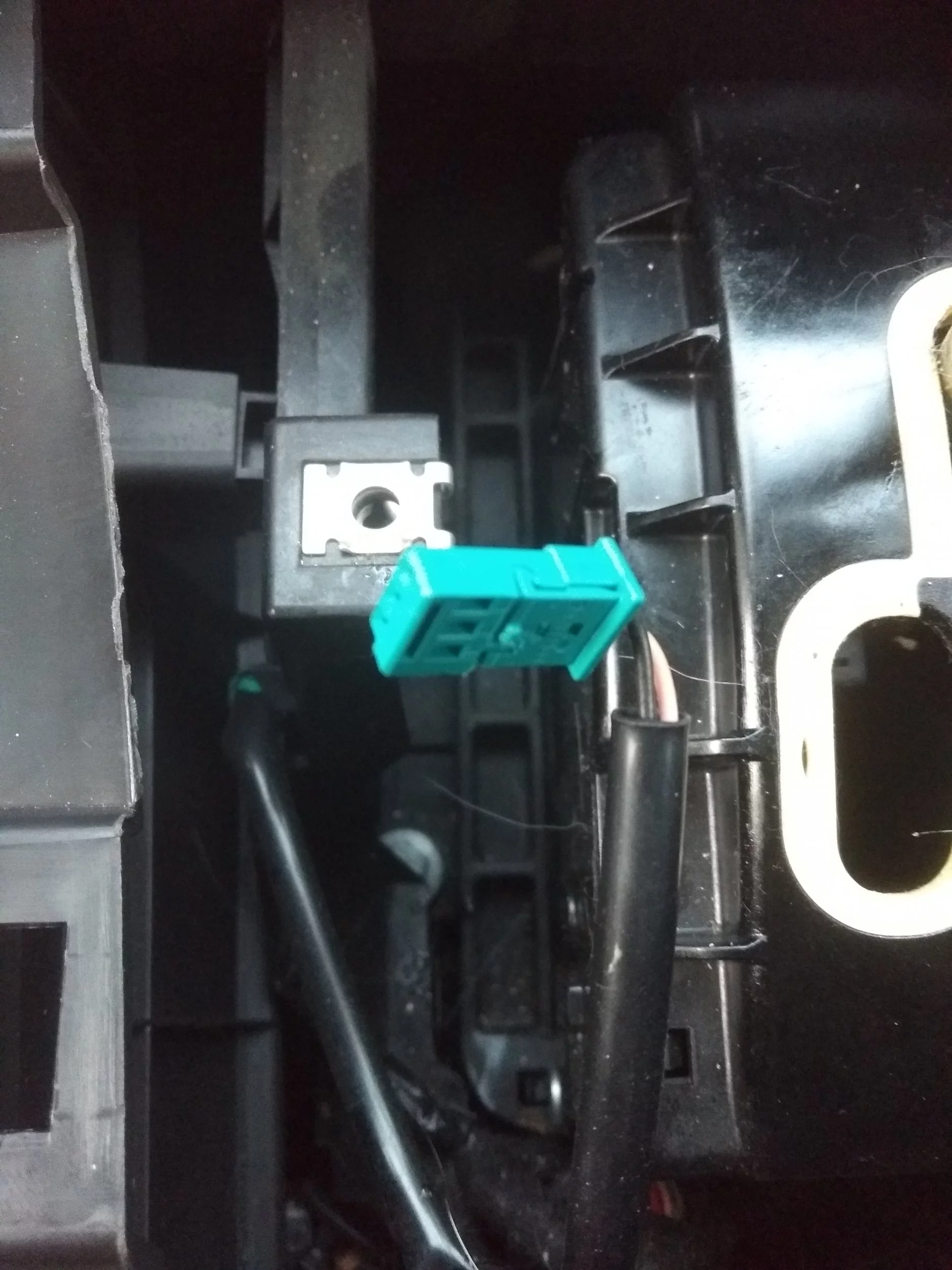

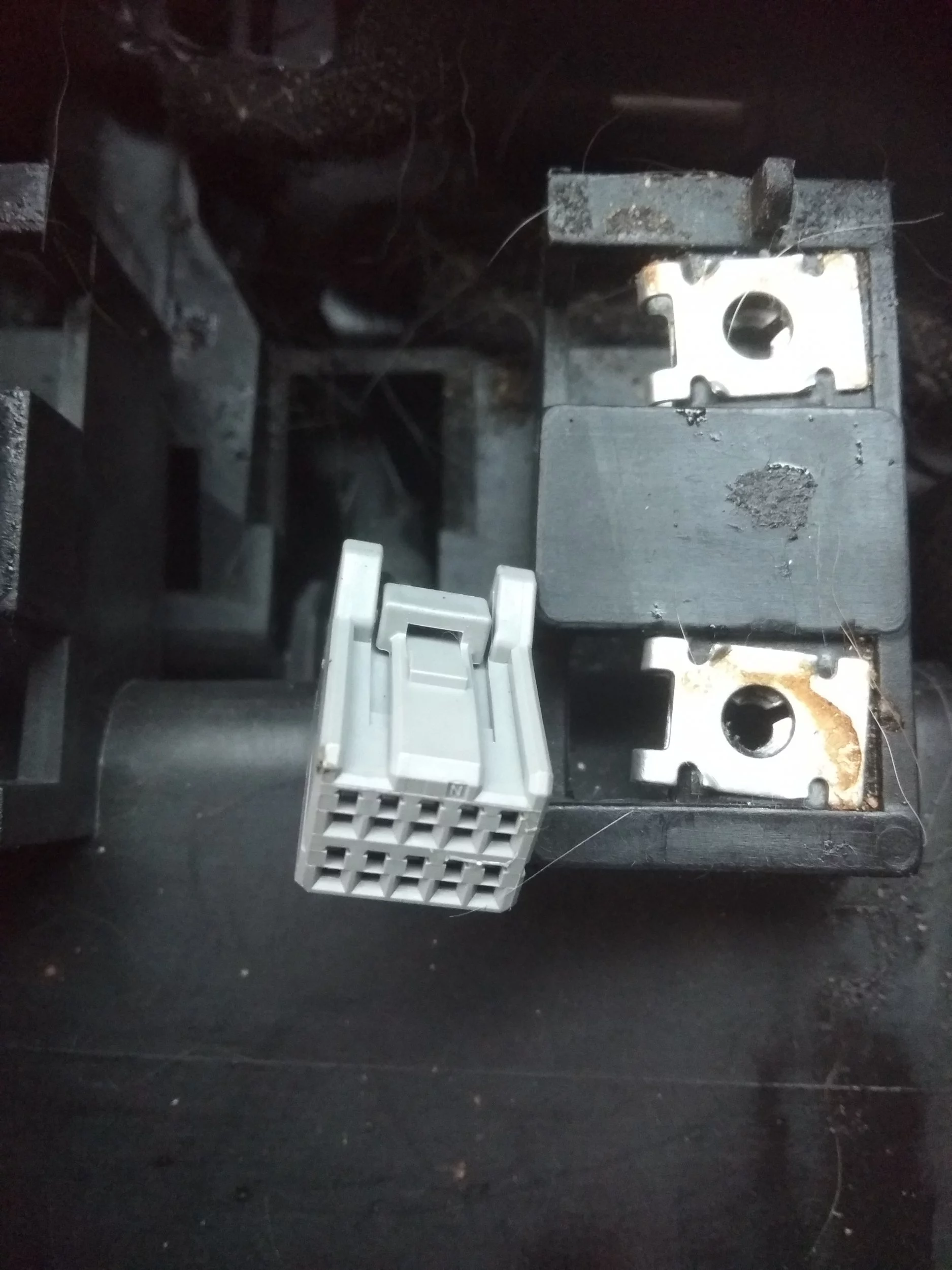

Воспользовавшись предоставленной инструкцией , разобрал тоннель. Снял кнопку ЭРТ и все стало ясным, как белый день )
Проблему решил клей "момент" и пищевая сода ) И как говориться "О чудо " ))) все работает без нареканий )))
Ну и для наглядности , несколько фоток ))) На всякий случай сделал фото маркировки на кнопке ручника, вдруг кому пригодится )
Вот как то так ))) Всем хорошего дня и удачи на дорогах !!!))) Еще раз, Большое спасибо Денису ( DVS) , Гуру наших авто !!!!

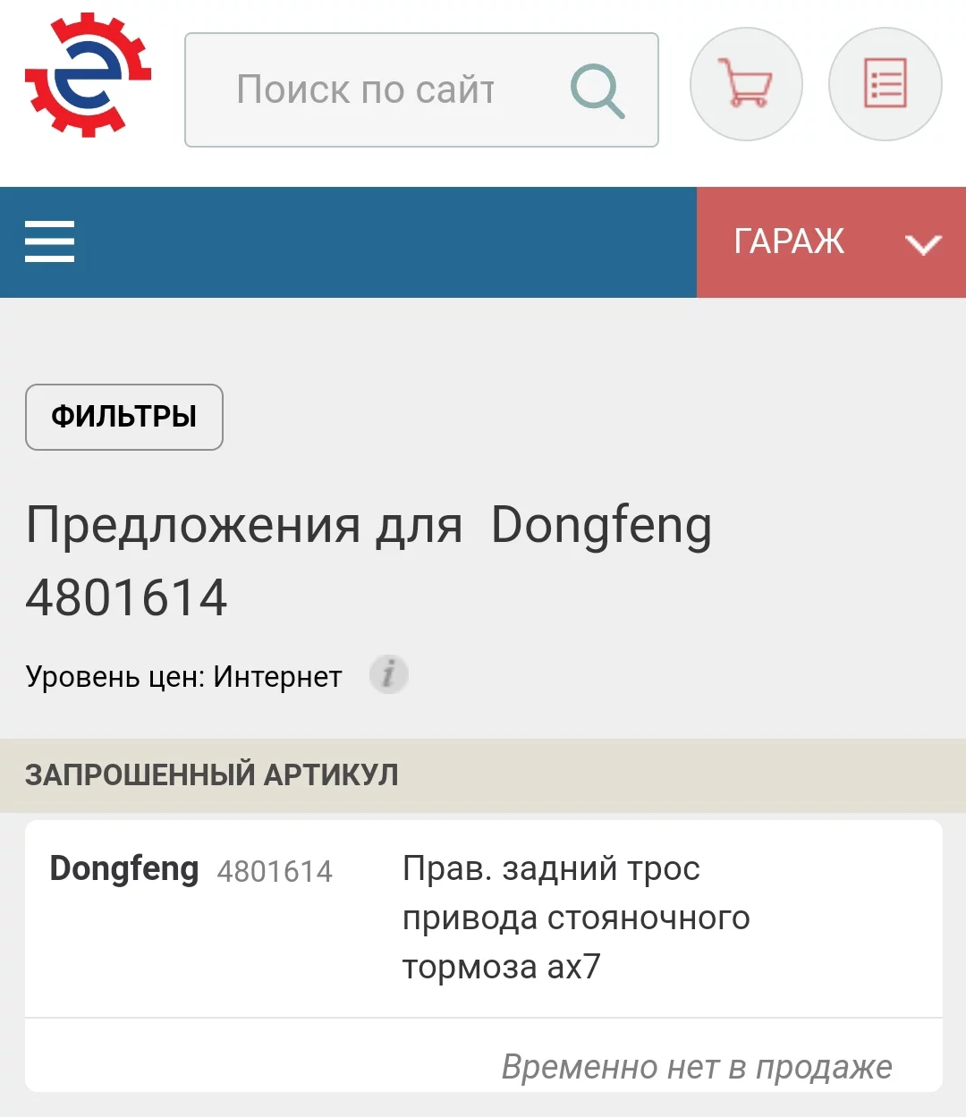

Добрый день всем.
Закис тросик похоже на правое колесо ручника. Подскажите как его номер найти?

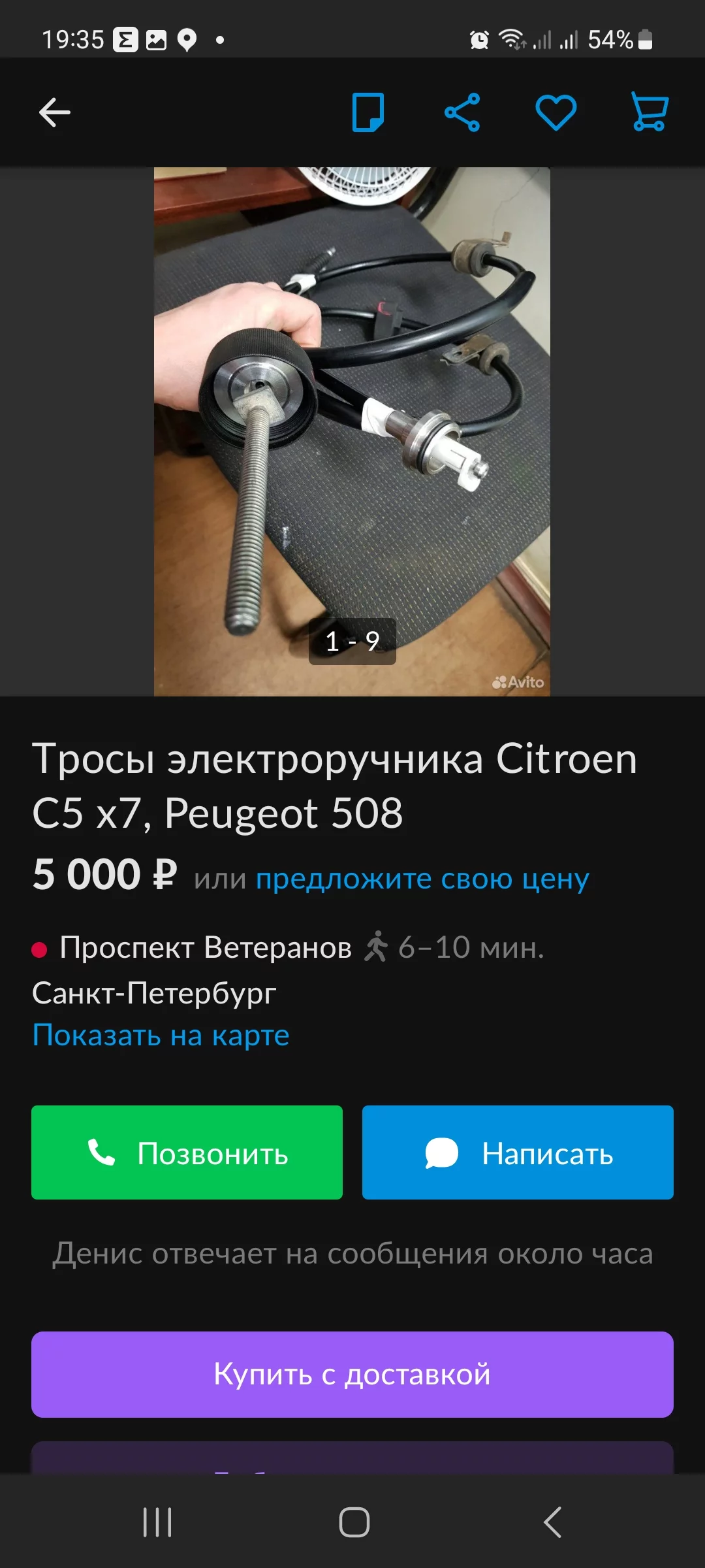

Обьявление было найдено на Авито еще когда я пыталась разобраться с моим блоком эл.ручника.
https://www.avito.ru/sankt-peterbur...dium=item_page_android&utm_source=soc_sharing
Денис +792l324694О
