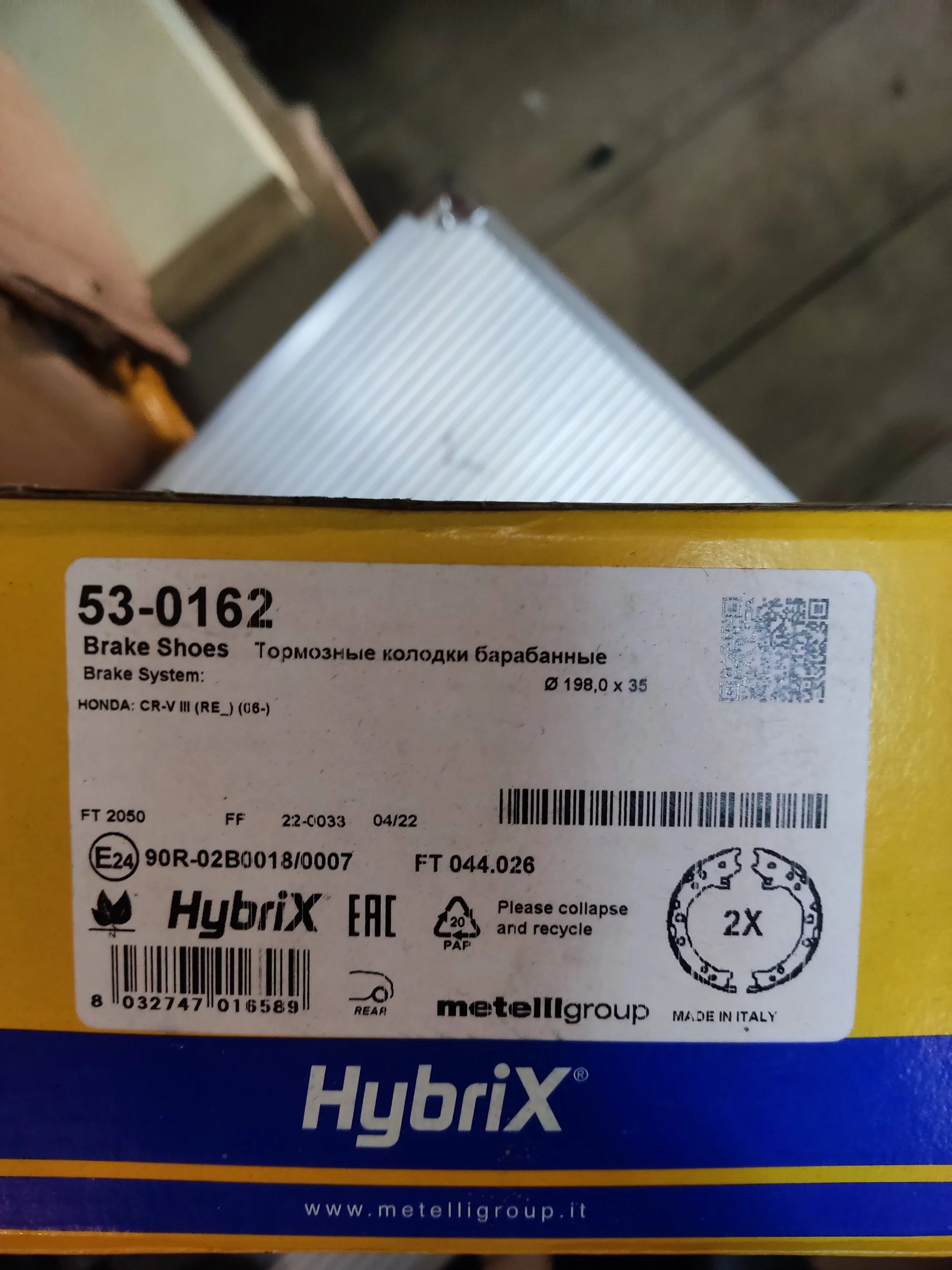

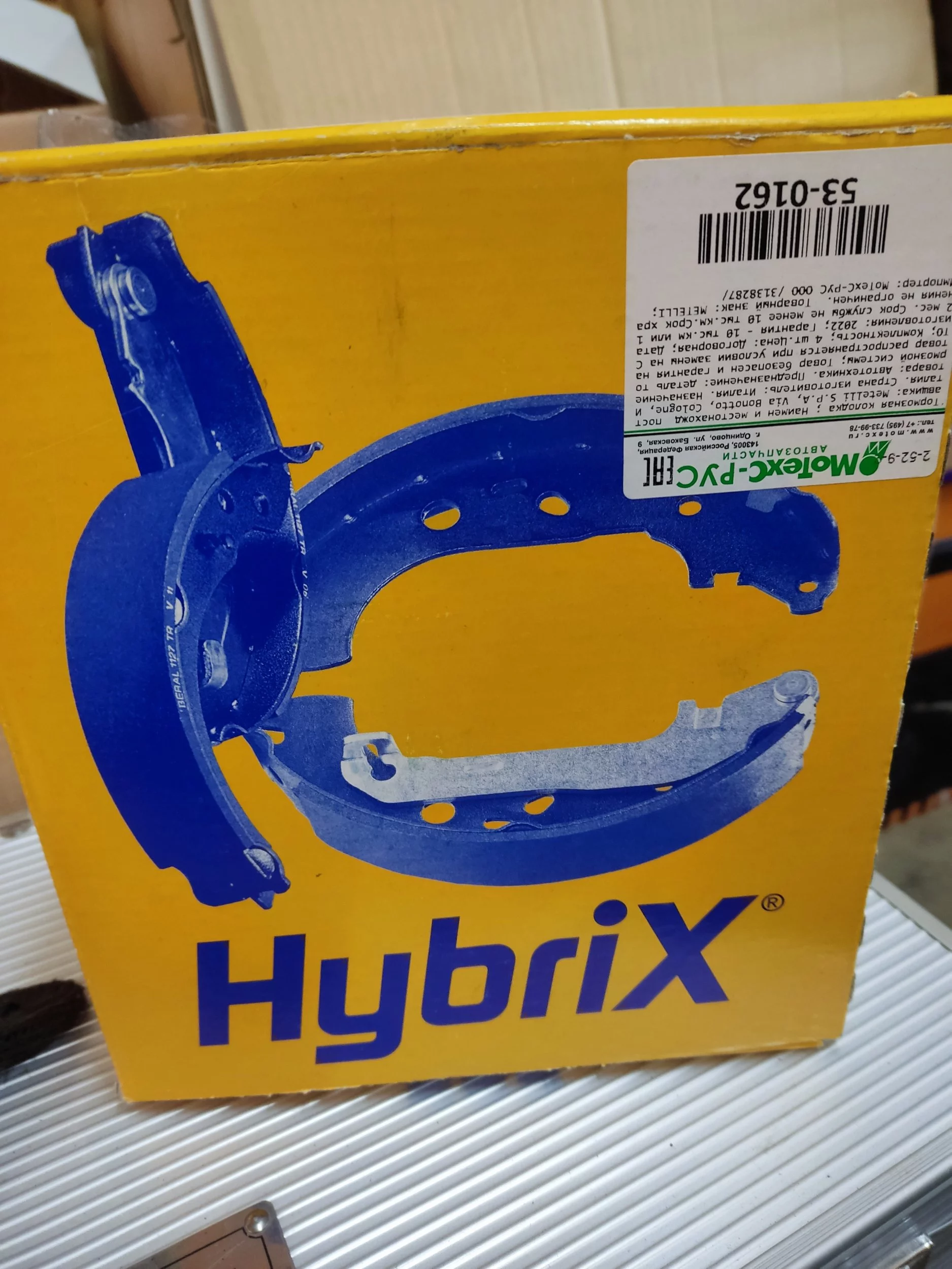

Поменял колодки ручника , один в один подходят
    212,7 KB · Просмотры: 181
    305,4 KB · Просмотры: 188
