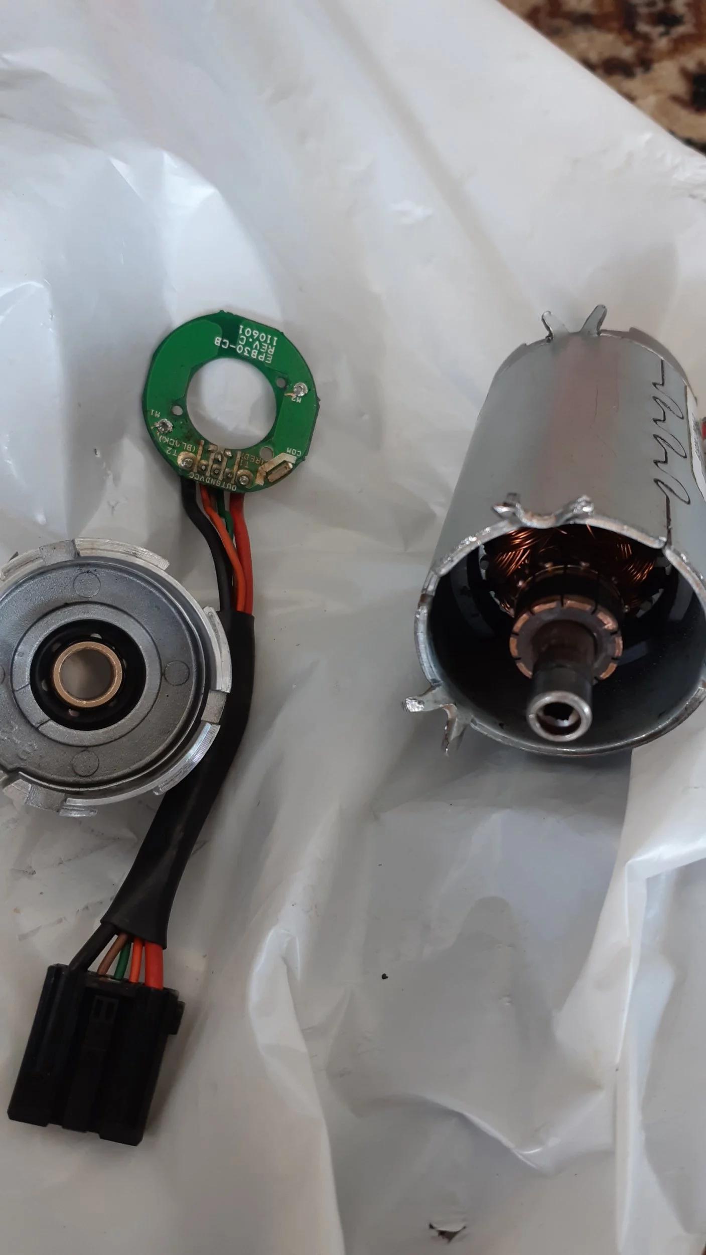

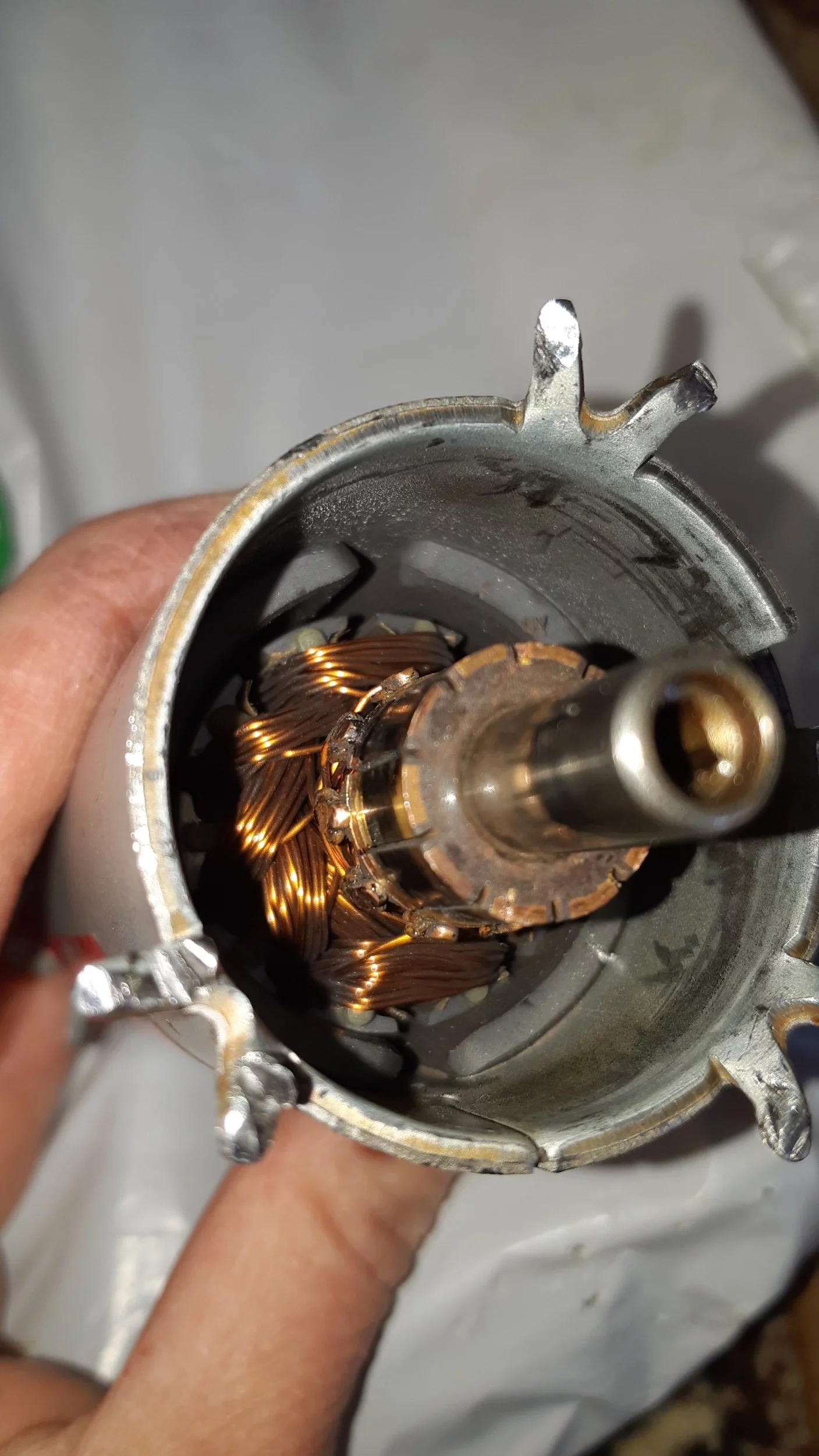

Спасибо. Он оплавился, а кольцо разлетелось в хлам. Попозже пришлю фото что осталось.

А что в моторчике сгорело? У меня как в фото где то выше, оплавился наболдажшник сзади моторчика, у датчика, и заклинил шток, это вылечил шкуркой обратно в круглую форму его привел, моторчик заработал

Шайба разлетелась, так что даже для фото ее не оставили. Так что уже минус часть.
Вал не клинит, крутиться, правда щелчек при обороте.

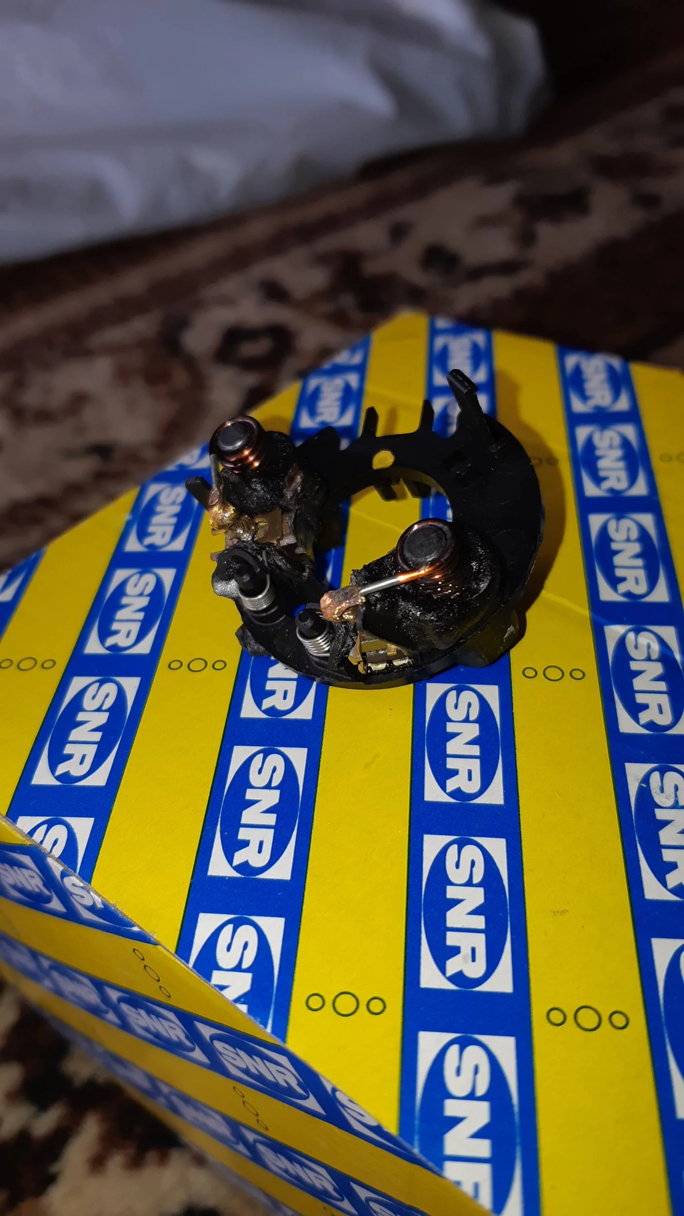

Щетки расплавлены
Если есть фото этой шайбы, покажите. Чтобы хоть понимать.
Да и кто разбирал что сказал? Шайба это фигня, я вижу что щеточный узел сплавился весь

Как так мог сгореть щеточный узел? Может чего не договариааете нам?

Говорит, что надо искать такой же блок с исправным движком. Чинить сомневается что реально, и искать по размерам тоже не вариант из-за разьемов.
Щетки вроде без проблем сказал заменить

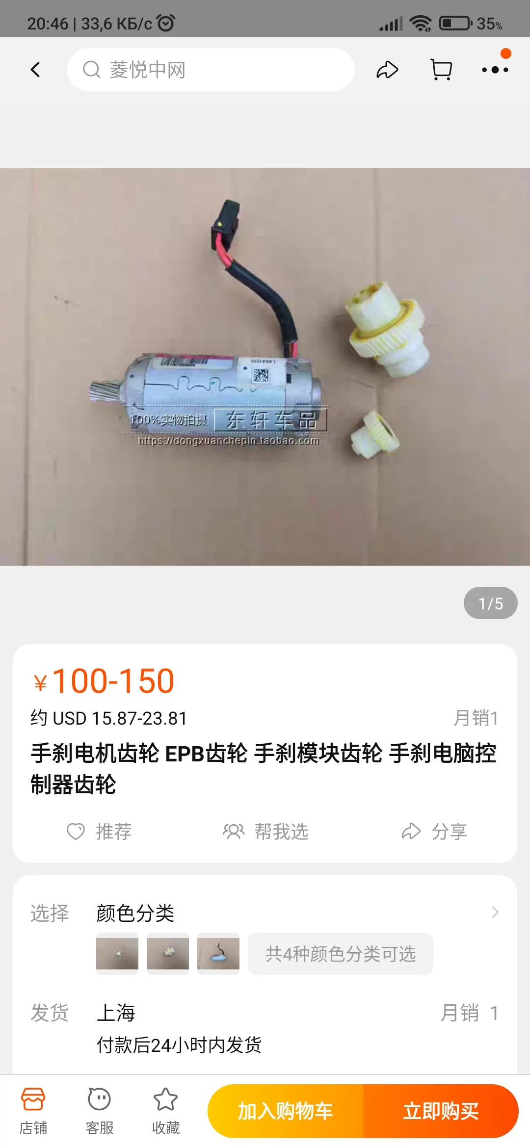

На тао смотрел, эти блоки вообще копейки стоят и моторчик отдельно тоже есть...
