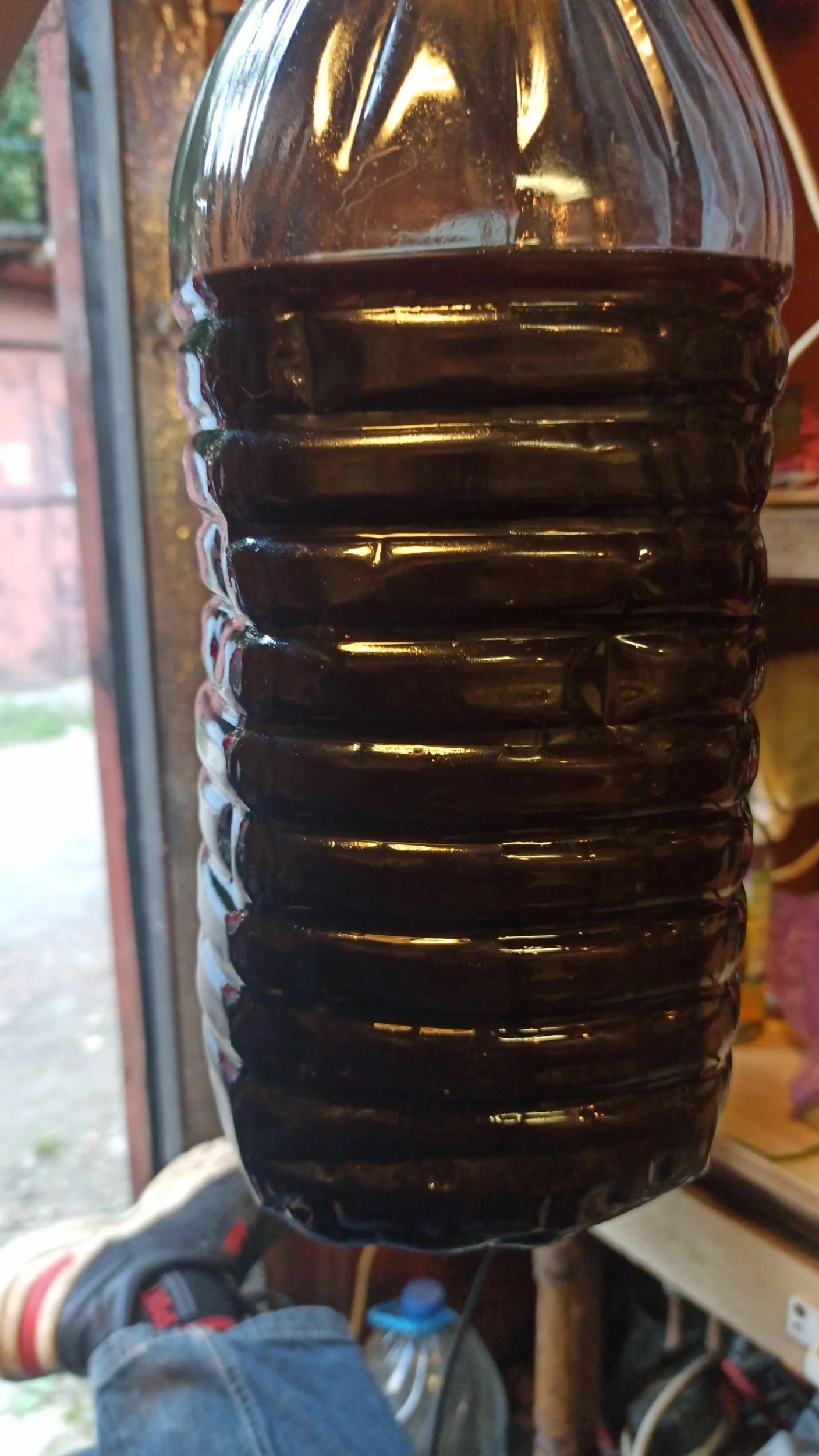

Вторая замена масла, менял сам в гараже на яме снимал только короб фильтра потерял одну резинку направляющей к сожалению, а так все норм открутилось т. к. менялось недавно в Химках маслецо вот такого цвета:
    196,2 KB · Просмотры: 207
Смотрю я и не пойму нормальный цвет или ужас)
Струя когда льется кажется темно красный как компот вишневый, а в канистре вот так, но не пудры ни запаха не примесей нет. Заводской цвет поди такой.
Тогда это норма. Мне когда масло заливали оно тоже было темно-красного цвета.

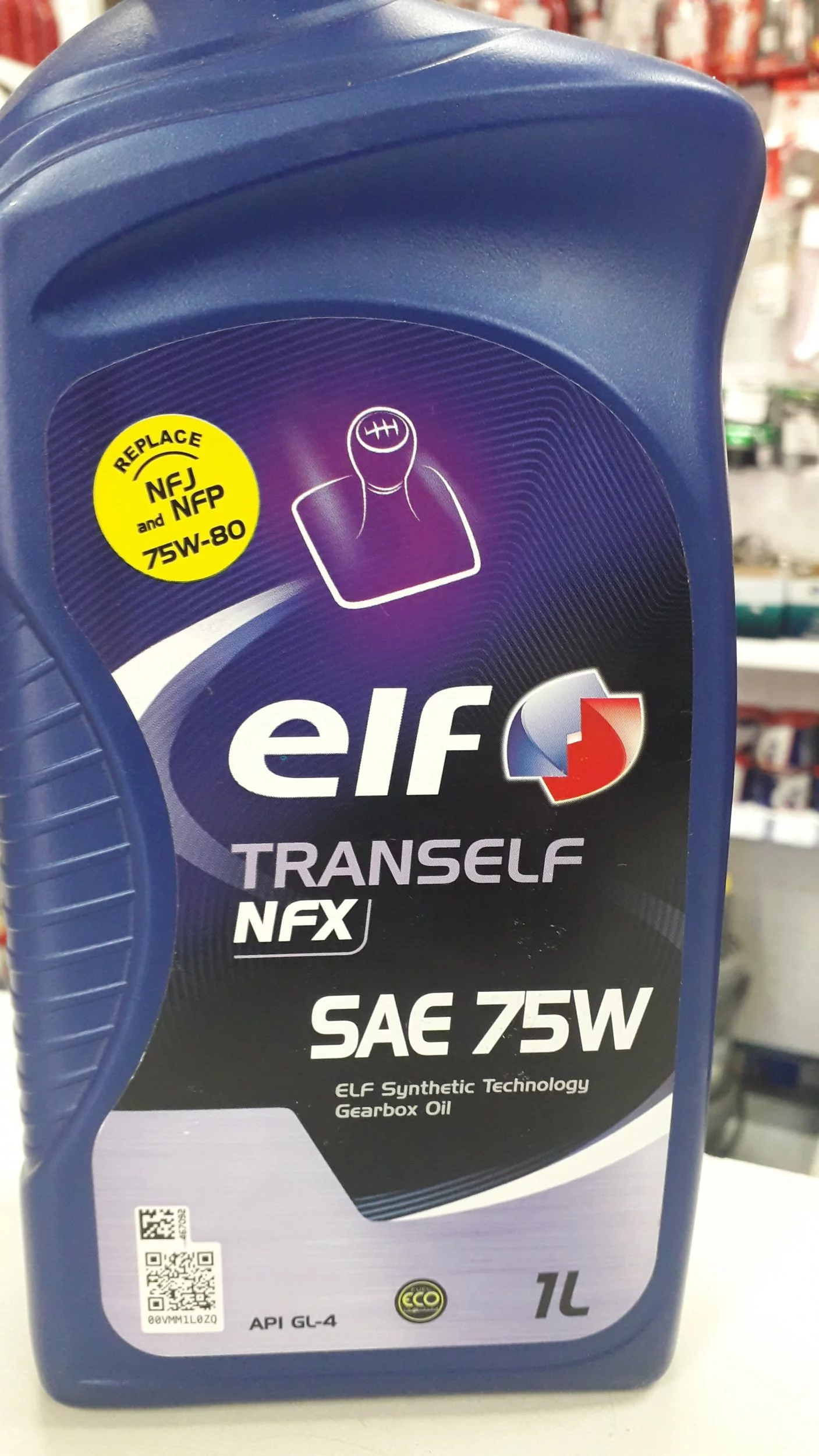

Есть в наличии вот такое-ELF tranself nfx 75w80 Цену на сегодня 950 рублей считаю нормальной.К сожалению нет отзывов по данному экземпляру.Может кто знает , стоит брать или нет?

Дружище Анатолий! А точно NFX???? ;-( Дело в том, что у Elf Tranself NFX формула вязкости 75W, а совсем не 75W-80!!!!! NFX на нашу коробку НЕ подходит!
Если брать продукцию Elf, то для МКПП AX7 (BE4/5) подходят масла:
Elf Tranself NFJ 75W-80
Elf Tranself NFP 75W-80
Спасибо за ответ.Магазин проверенный.Именно сейчас смотрю ЮТУБ ,как отличить подделку!
По этому типу масла читаю следующее-ELF NFX пришло на смену NFJ,NFP...
Вот что накопал.
TRANSELF NFX SAE 75W – топливосберегающее трансмиссионное масло последнего поколения, созданное специально для высоконагруженных коробок передач. Одобрено для автомобилей Renault-Nissan-Mitsubishi, оснащенных механическими коробками передач, включая коробки передач Sx, Jxx, TLx, NDx, NDk1, Pxx, DBx. TRANSELF NFX SAE 75W был специально создан для легкого переключения передач в при низких температурах, для обеспечения комфорта и безопасности вождения в зимний период, но также масло отлично сохраняет свой высокий уровень свойств при высоких температурах, обеспечивая максимально плавную работу и увеличенный срок службы всех компонентов механической трансмиссии. TRANSELF NFX SAE 75W заменит существующие TRANSELF NFP 75W-80 и TRANSELF NFJ 75W-80, с сохранением всех спецификаций указанных продуктов при этом превосходя их по ряду свойств. Одобрения: ∙ API GL-4 ∙ Официально одобрено и рекомендовано Renault-Nissan-Mitsubishi для коробок передач Sx, Jxx, TLx, NDx, NDk1, Pxx, DBx.
Будучи в магазине сфоткал .Вроде настоящее:rolleyes:
Денис,Ваше слово решающее!
Что скажите?
Вот что накопал.
Что скажите?
Дружище Тишина! Не рискуйте!
Кроме Elf есть что-нибудь? ?
Для BE4/5 нужна синтетическая трансмиссионка 75W-80 API GL-4+ или GL-4/5. Если вот тменно это на канстре написано - применять можно! Если есть какие-либо отличия от этого или написано всякое бла бла бла - применять не рекомендую!

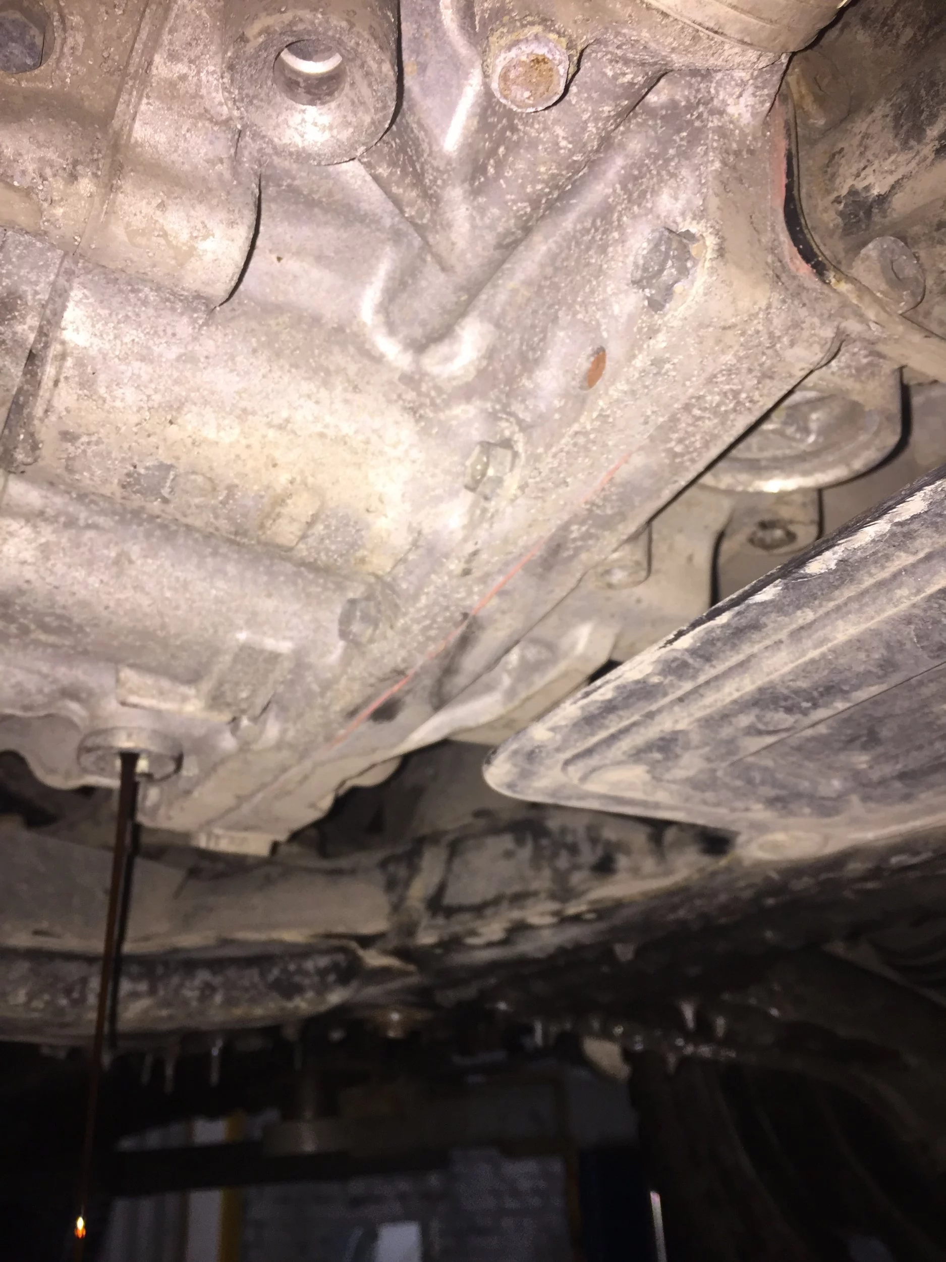

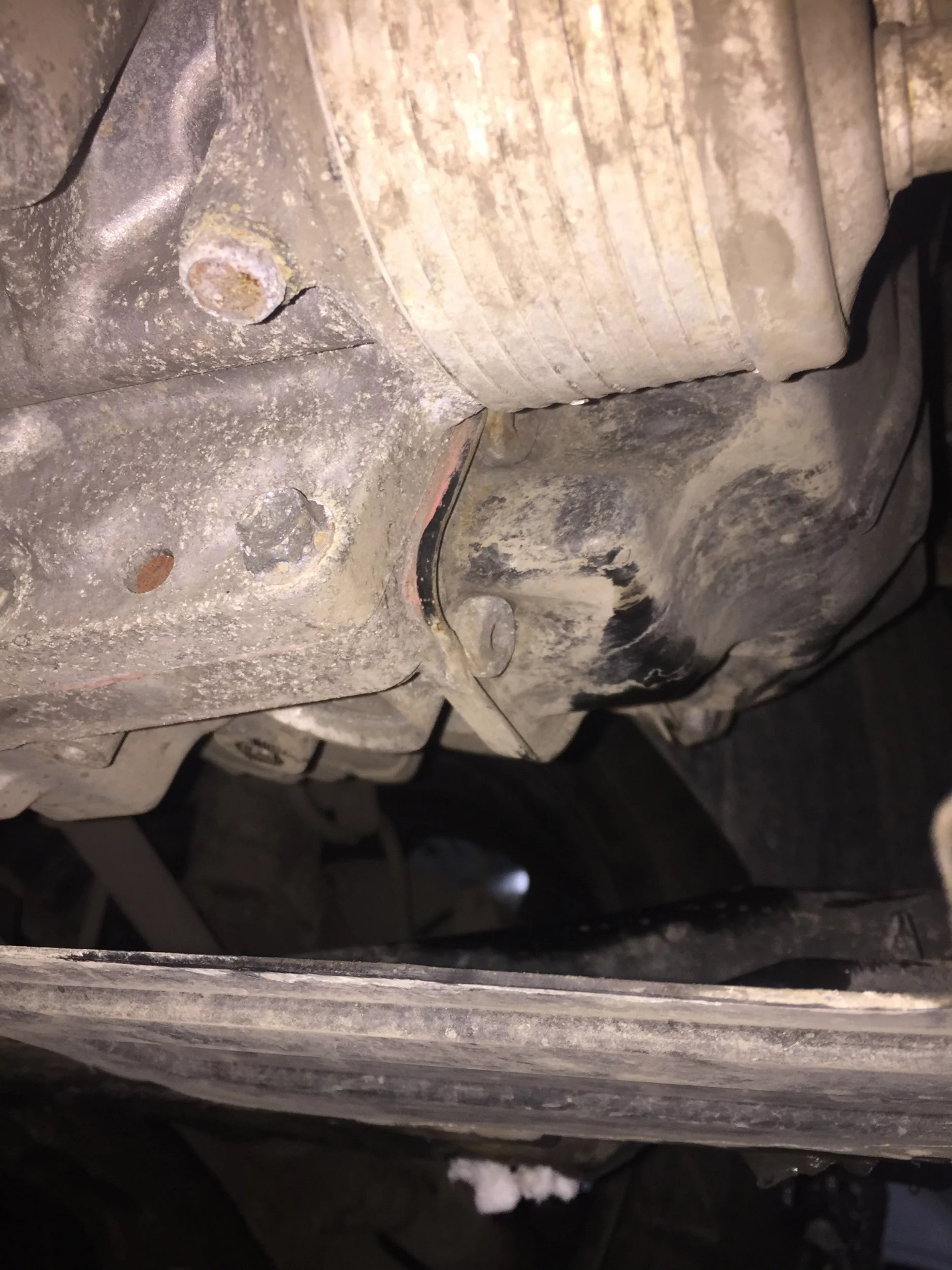

Менял сегодня масло в АКПП, вот что заметил, виден по всюду герметик красный, вопрос следующий: это у всех так или у меня кто-то лазил в коробку? (Авто брал после полугодовалой эксплуатации с пробегом в 20 тысяч км, покупал у владельца авто)
У меня такой же я не лазил в коробас авто с нова, так что это заводской.
