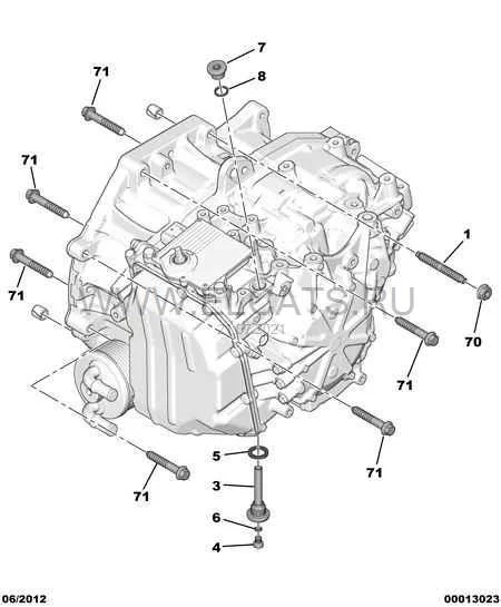

Приветствую, Сереж! Не, в нашей TF-70SC G2 фильтр (это даже не фильтр, а скорее задерживатель крупных частиц) прикреплен к гидроблоку (блоку электрогидравлических клапанов). Заменить его можно, но бесполезно - он меняется только в случае поломки АКПП.
Теплообменник у Aisin AT6 - "классический" - две рубашки в одном корпусе сотового типа.
Совет: покупайте перед заменой масла артикулы
- 2208.48 и 2209.45 (на рисунке номер 4 и 6)
- 2208.49 и 2209.46 (на рисунке номер 7 и 8)
- 2209.53 (на рисунке номер 5)

При второй (через 4500 км) частичной замене масла YACCO ATF X FE (Артикул 353925 - 3,5 л, пробег 39800 км) пришлось заменить артикулы 2208.48 и 2209.45 (на рисунке номер 4 и 6). Ну и повредили артикул 2208.49 (на рисунке номер 7) - менять при 3-й замене через 20000 км (а хочется поменять раньше...)

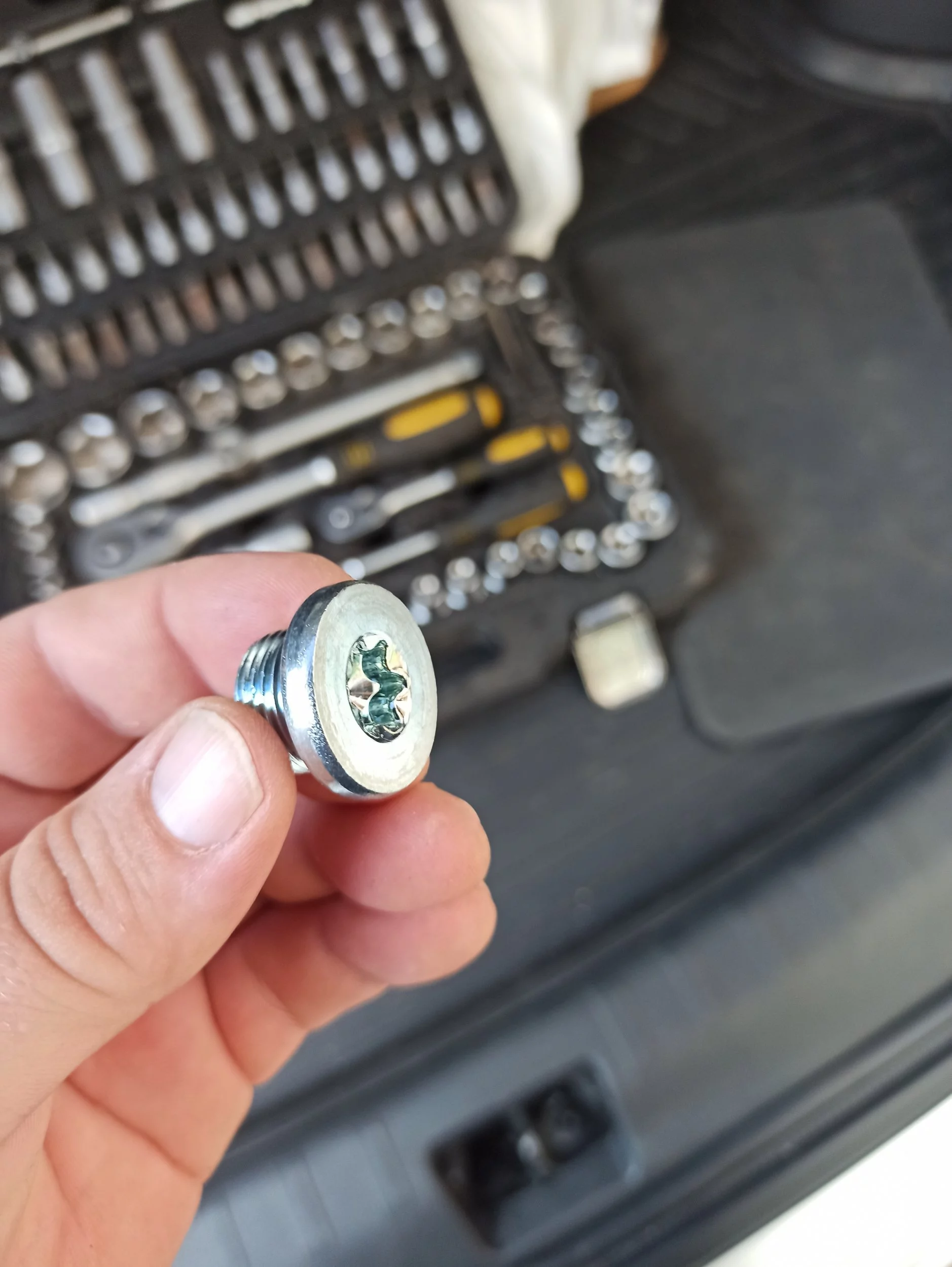

Только что из гаража, проверил уровень. Открутил внутреннюю заглушку в сливной пробке. температура 40-50 град. работающий двигатель. вывернул потекла тонкая струйка. уровень в норме. недолива нет.

Ребята вопрос к тем кто менял масло пробка заливная на АКПП реально такая здоровая?Под 55 торкс?
