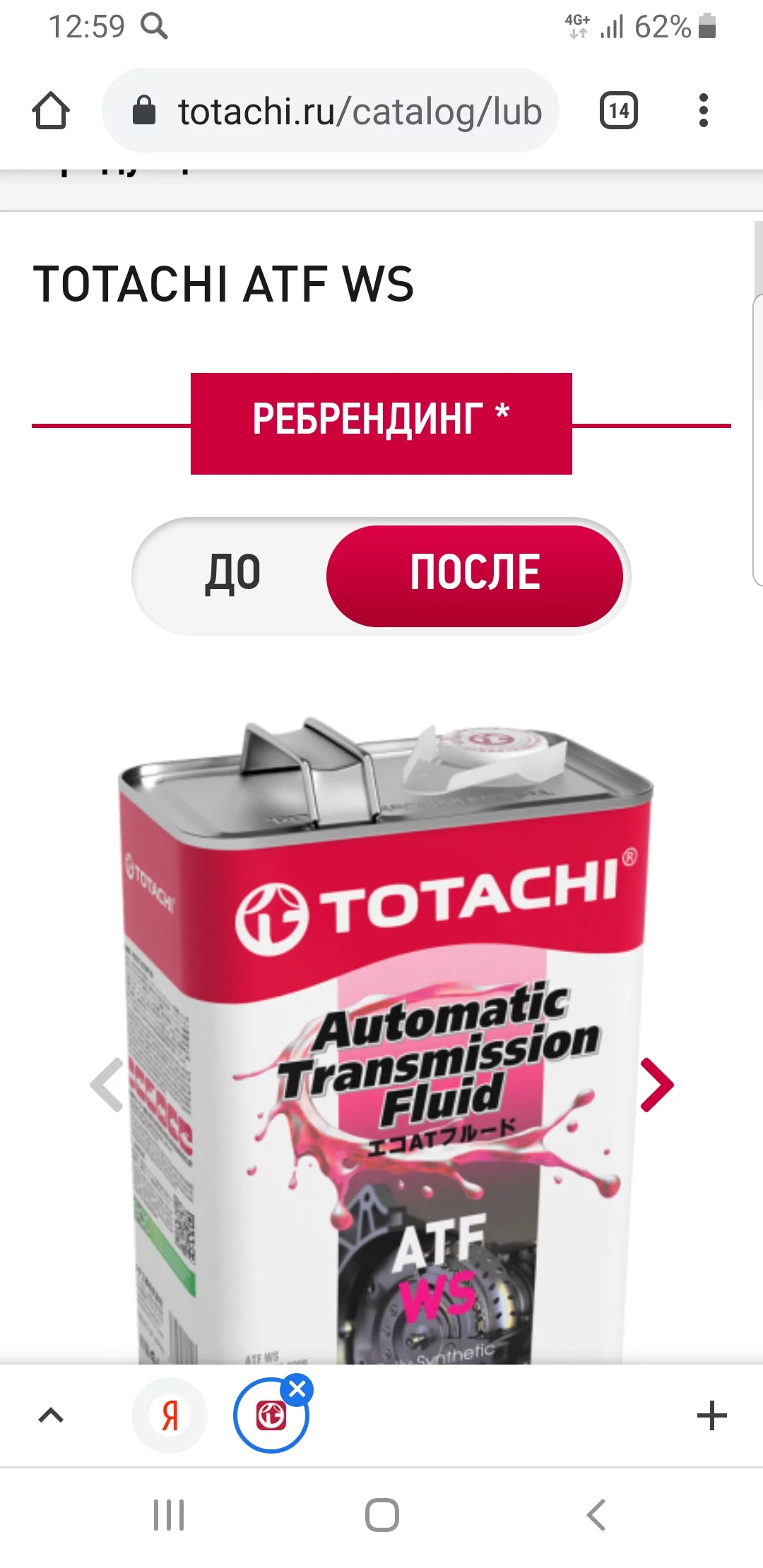

Уважаемые форумчане!Это жижа нам подходит в автомат коробку или нет?Кто нибудь сталкивался с этим?

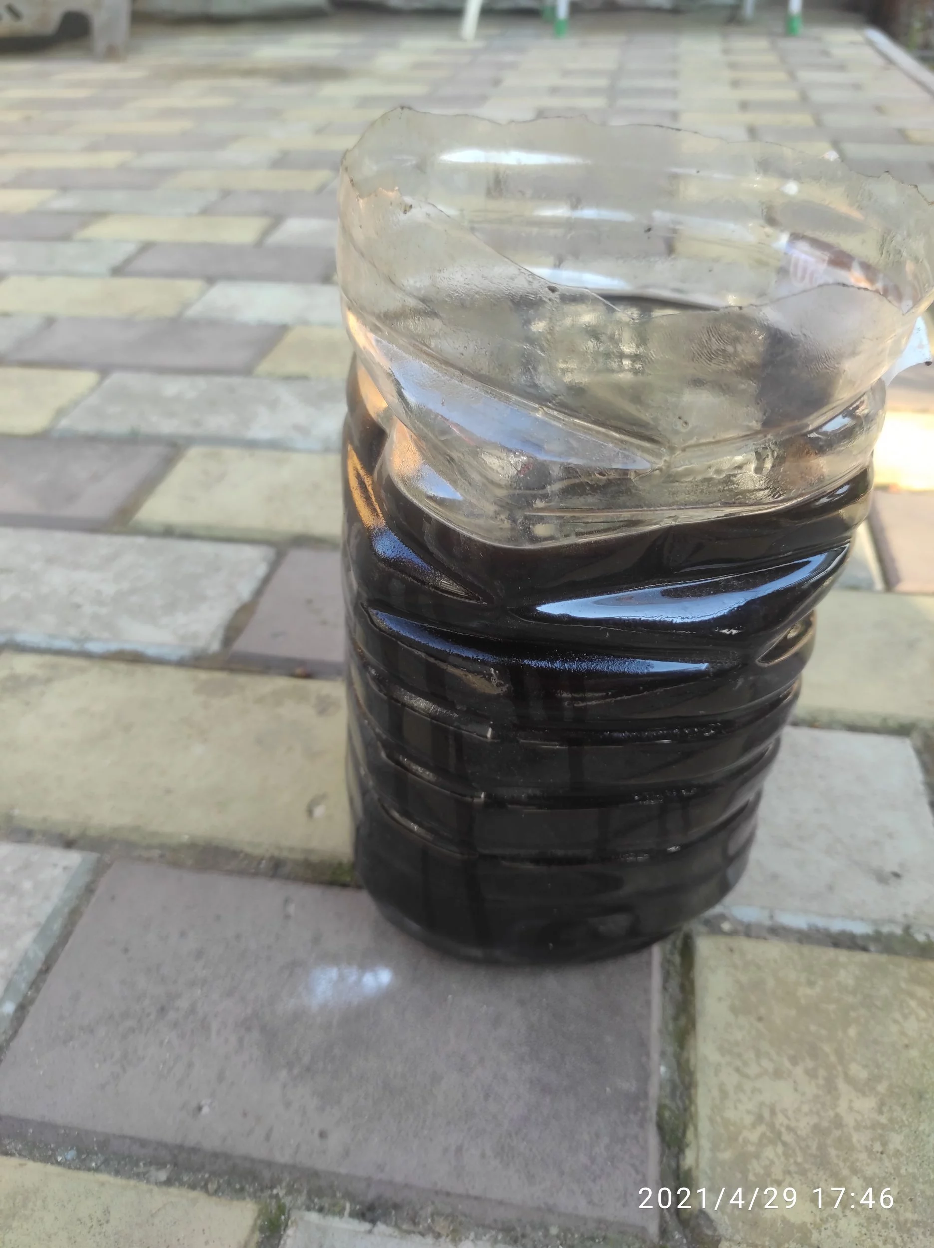

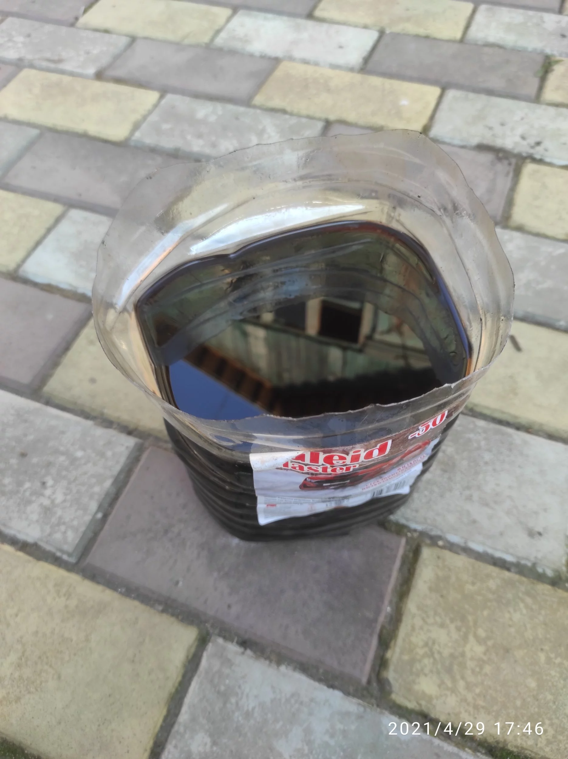

Сегодня решил менять масло в коробке. Купил Total. Слил 2.5 л. Залил 3 л. Когда открутил маленькую пробку снизу, слилось литр . Думаю ничего сливать не буду.
Не понятно, к чему тогда пост.....
Красивая жижа , колоритная такая, давай катай дальше , посмотрим сколь " протянет" АЙСИН
Я подумал это вообще с механики слито, нихрена себе цвет жижи ужос просто, у дядьки на форде мондео тоже айсин стоит 175 тыр он проехал с нова масло не трогал, проверели, а оно светленькое хорошее, но у него пробег%80 трассовый.
Олег имеет в виду, что слил меньше трёх литров, но добавил три, а через пробку уровня вытекло литр. Вот такая математика. Перелив и недолив -одинаково плохо.
И про температуру АКПП, ни слова.....или человек не внимательно читал тему или умолчал прсто.....расхождение в 0,5 л. много как то.
Хотелось бы услышать, разъяснения....
