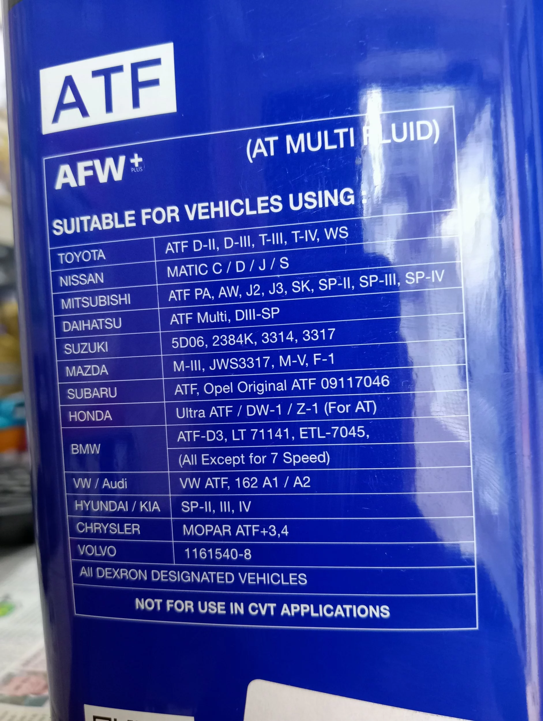

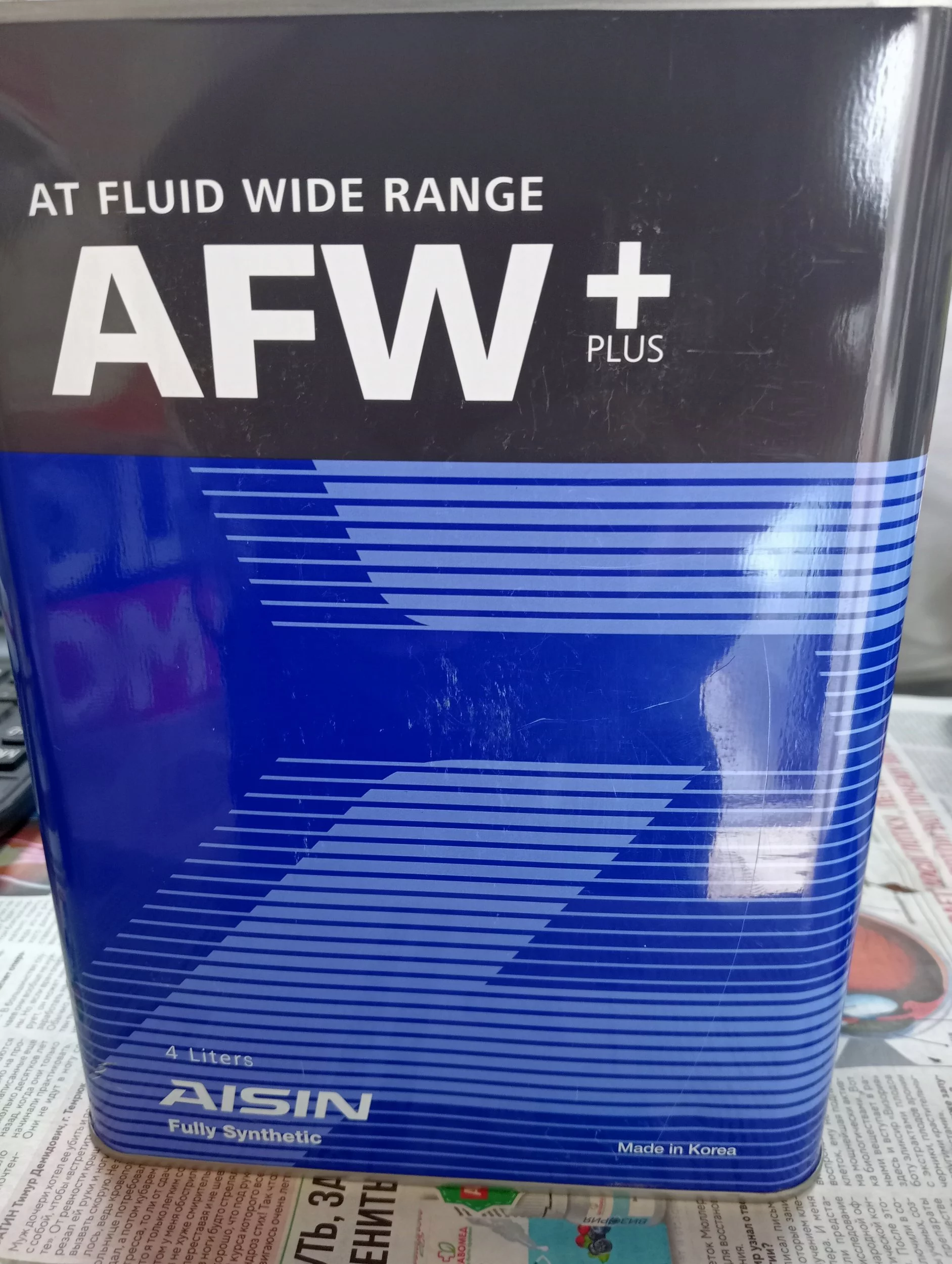

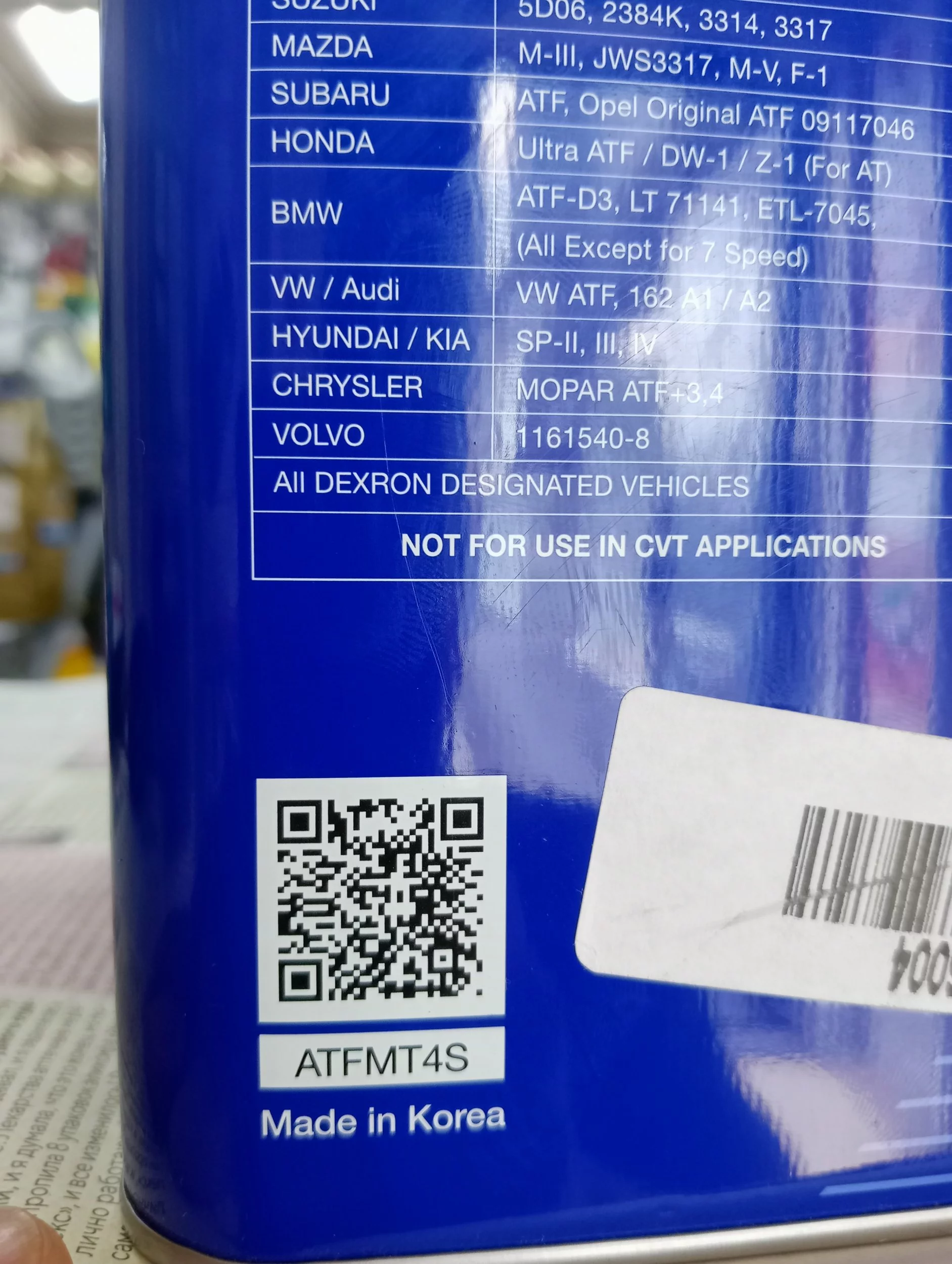

Увидел вот такое масло. Допуск Toyota WS имеется, но именно AW-1 нету.
Что скажешь?
Мнение остальных товарищей также уважаются.
Спасибо
