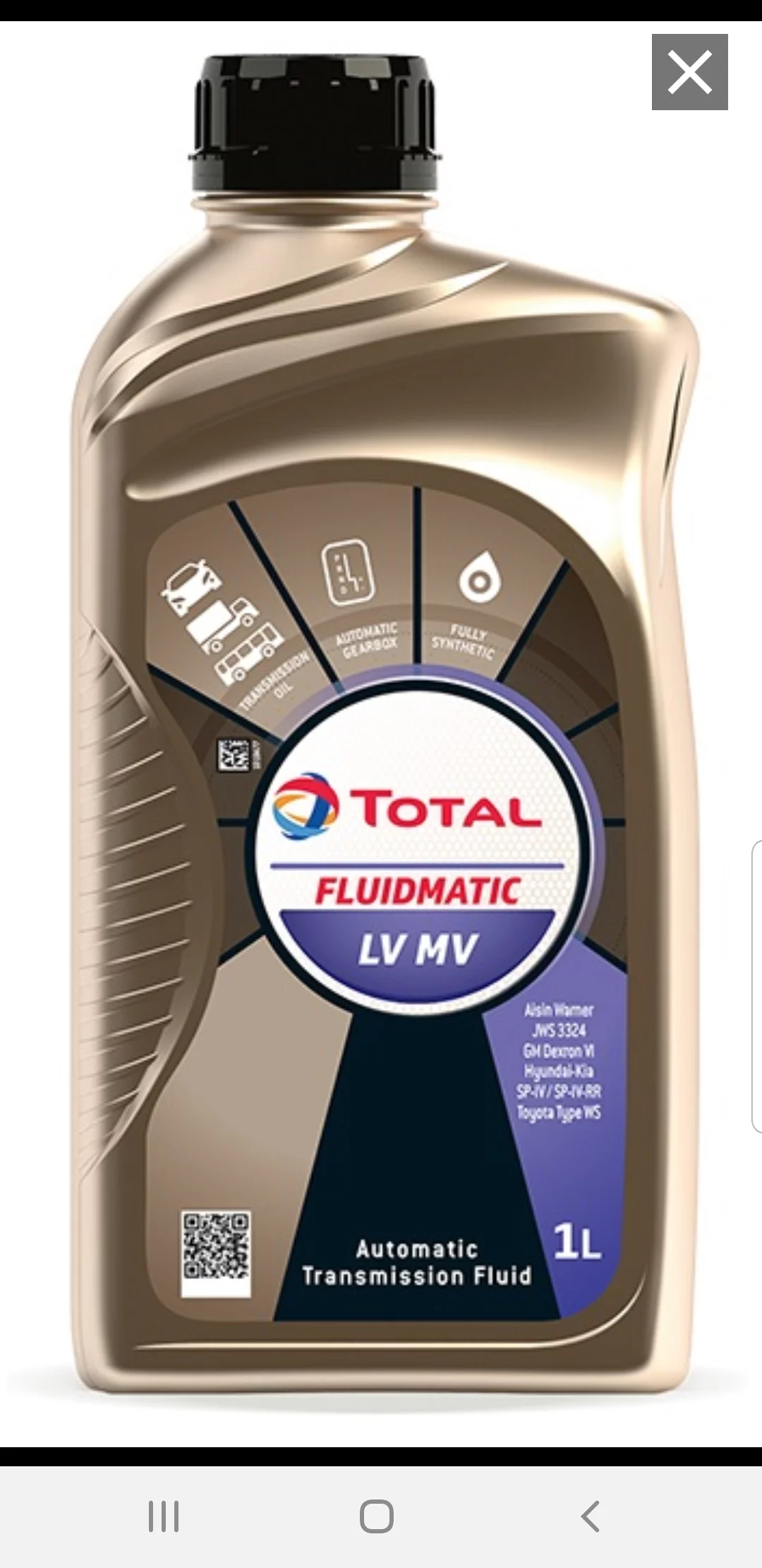

DVS, Денис,извини за беспокойство,но в чем разница?
Да не беспокоишь ты меня!!!))) Чем больше вопросов, самых разных - тем лучше!!!!!! ... и я с удовольствием на них отвечаю!!! ))))))
О фотках с ATF ....
Слева (тёмно-серая канистра с серой этикеткой) - Total Fluidmatic MV LV "старого" дизайна;
Справа (светлая канистра с разноцветной этикеткой) - Total Fluidmatic MV LV "нового" дизайна.
Дело в том, что пару месяцев назад Total провёл небольшой "тюнинг" дизайна своей продукции, ребрендинг - называется по другому, поэтому сейчас в продаже могут встретиться канистры и флаконы, как одного, так и другого дизайна.
Содержимое в канистрах "старого" и "нового" дизайнов - абсолютно одинаковое. Разумеется речь ведётся о нормальных фирменных оригинальных ATF от Total, а не о поддельном контрафакте ;-)

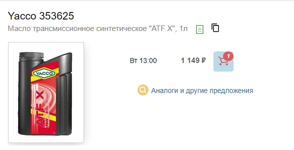

Дружище! Ну если быть точным, то Yacco ATF "просто" X предназначена для АКПП AL4-AT8, DP0-DP8, ZF 4HP20 и их клонов на Chery и Lifan.
Слава Богу - на поставлявшихся и поставляющихся в Россию Dongfengах устанавливаются другие АКПП - от Aisin, для которых предназначена жидкость Yacco ATF XFE

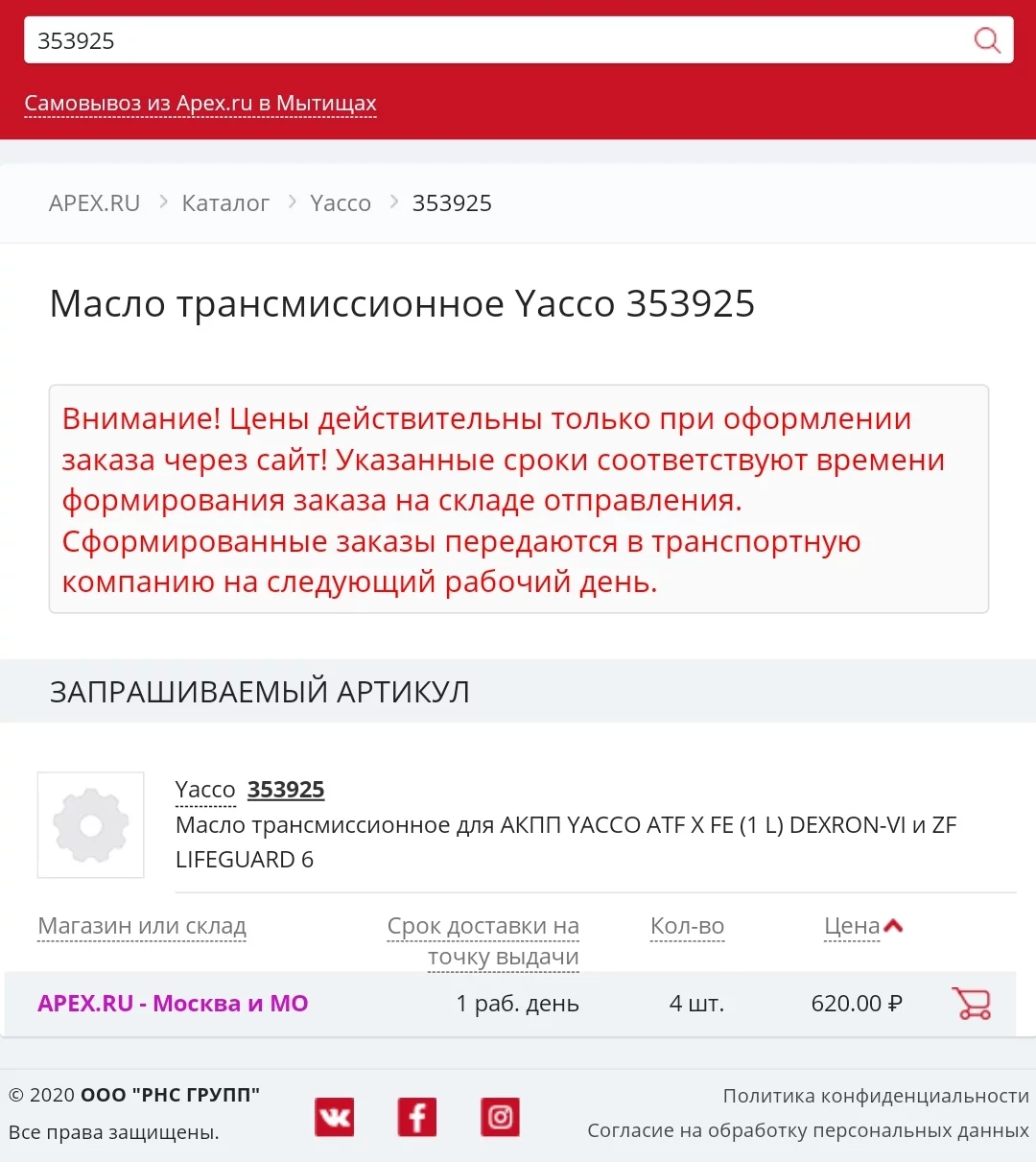

Всем привет! Подскажите а фильтр масляный в АКПП где купить?
существует, но на частичную замену потребуется 4 литра и до следующей замены оно явно испортится
а кто продает по цене покупки тот явно хочет избавиться от остатков и не вкладываться в развитие продаж YACCO
думаю можно воспользоваться таким шансом и купить не дорого
Нашёл всего двоих таких продавцов,остальные явно любят эту марку.
