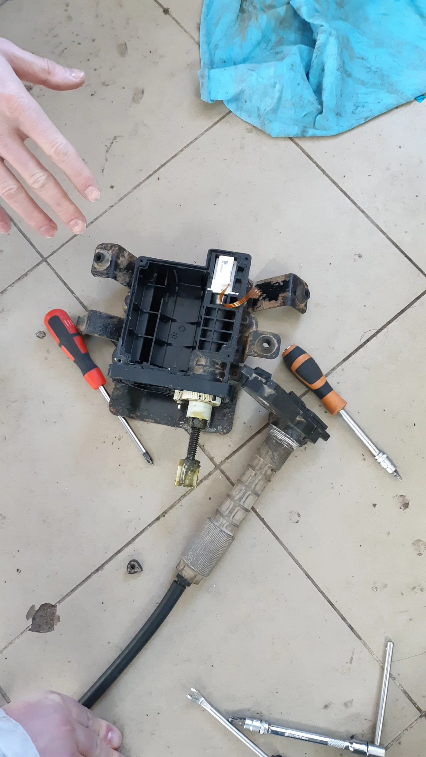

Релюшка есть 500-1000₽ на Али. Блок ремонту плохо поддается, фактически не разборный, релюшка на обратной стороне платы припаяна, плату чтобы достать из корпуса необходимо греть феном, так как плата держится на припаяных разъёмах с двух концов платы
Тоже была вздута синяя релюшка. Заменили, ничего не изменилось к сожалению :(
Надо разбирать место где шестеренки. Пока не нашли способа, как это слелать не переломав все.
Какое это место? Сбоку?
    147,7 KB · Просмотры: 156

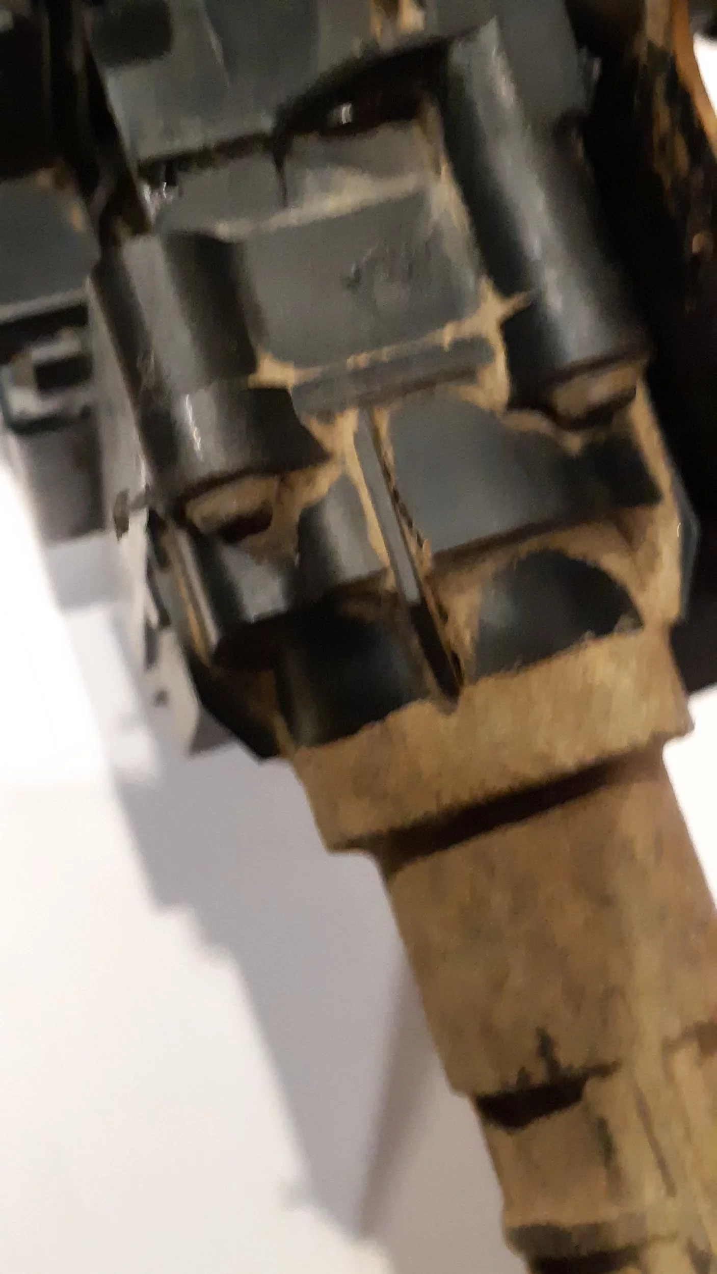

Да. Но сейчас увидели еще и трещину рядом с местом присоединения троса. Так что будем менять блок.
Вот про это я и писал, если трос вклинит в рубашке или колодки не подведены до нужного момента ломает корпус этой коробочки.Видимо у вас одно из двух зол и случилось.
Мне бы плату хотя бы найти, я когда вскрывал блок, зацепил плату и в углу сломал, соответственно дорожки порвал и какой-то транзистор отвалился...
Нафиг плату все можно починить

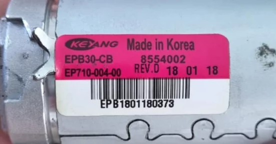

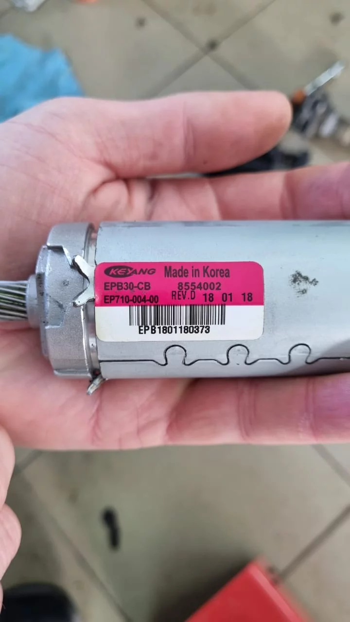

Добрый день! Может есть кто сможет помочь. В ЭБУ сгорел в итоге именно двигатель, все остальное целое, откликается.
Ручник пока не реально купить. Вот если бы найти движок похожий либо родной.
