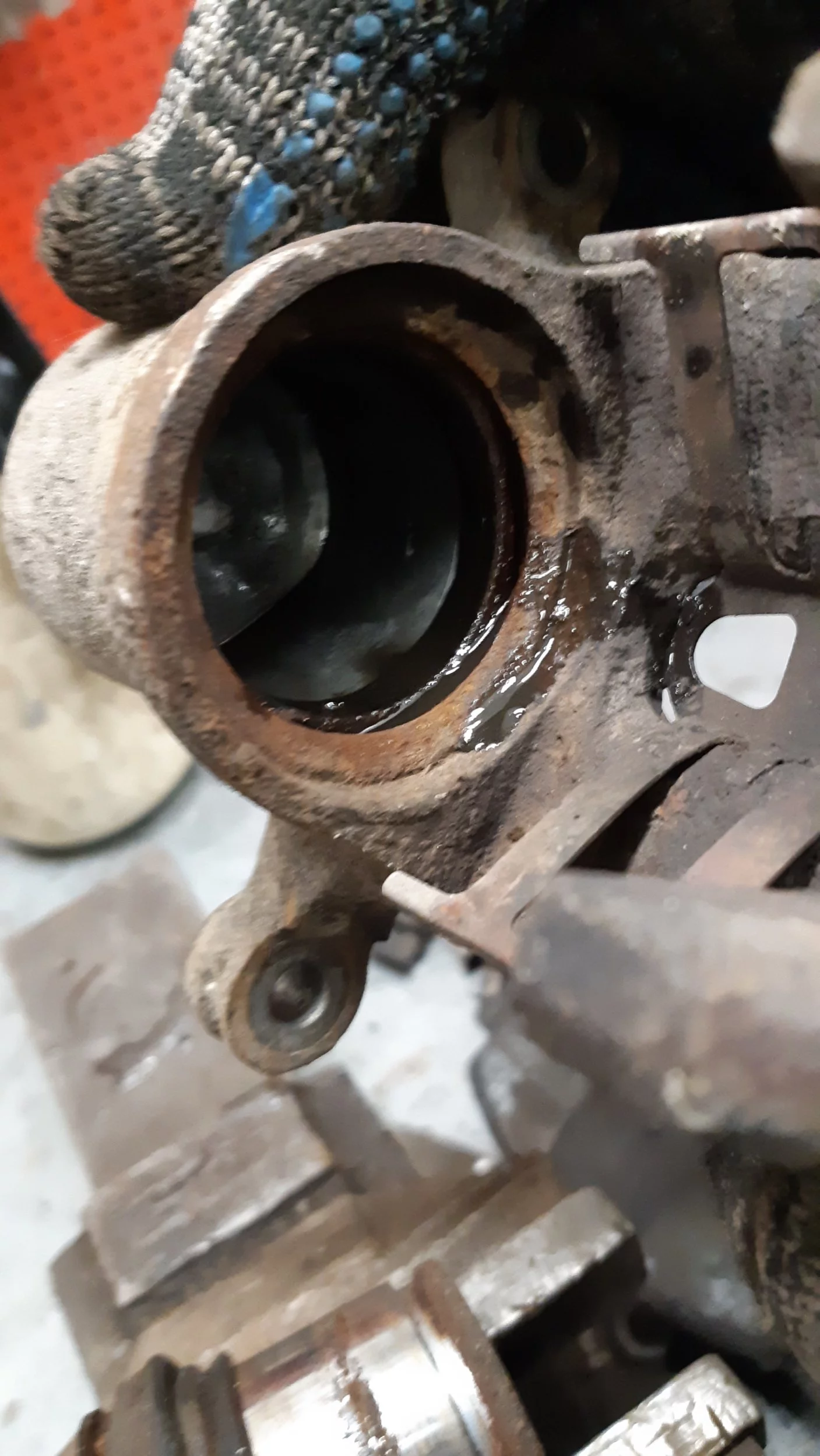

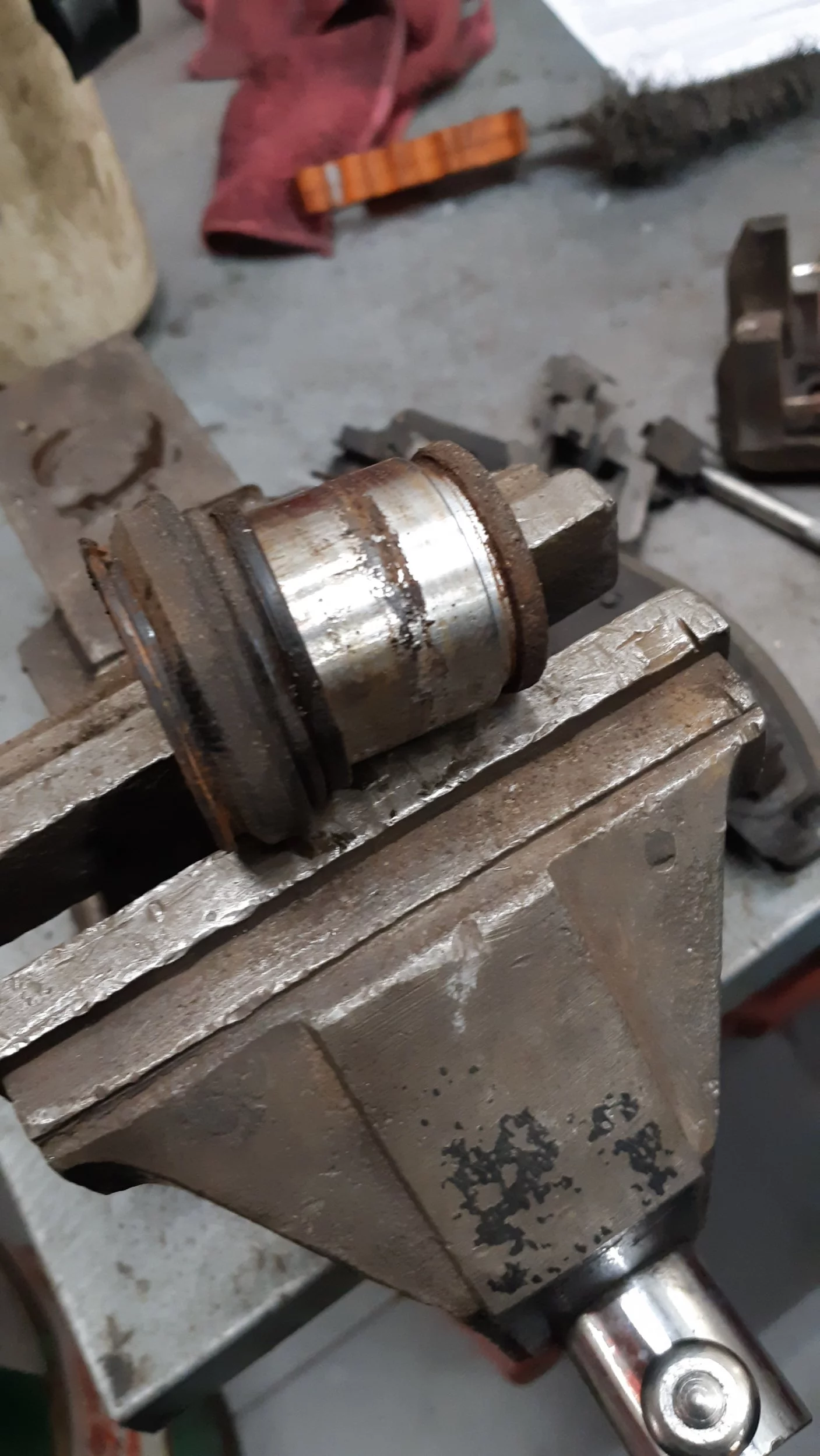

Ну вот, забрала вчера машину с Автопремиум на Хасанской 5. Сказали отключили электронный тормоз, моторчик сгорел, можете ездить без него, с механической стороны у вас все гуд. Колесо больше не заклинит 100%. В итоге с утра клинит опять правое задние колесо, колесо разве что не красное, трещит остывая. Звоню им, ну после 10 перезвонят вам, звонков нет. Тащусь на остывшем колесе до сервиса хоть какого-нить, сразу находят проблему в суппорте, выдвигают поршень, а там ржавчина и грязь. Сняли, сфоткали. Дилер ск...на смотрел этот суппорт на ТО (4 недели назад) по моему требованию, все хорошо мне сказал, 100% не от него клинило мол колесо. Сожгла из-за него ручник похоже, пытаясь расклинить колесо час, движок перегрузила.

Нашла сегодня механика в Гатчине который сходу смог найти замену поршню в суппорте, резинки только старые поставили, не нашли, но они есть оказывается у хонды срви 3-4. Поршень подошел от хундай i35. Так что не все потеряно в Гатчине. Проспект 25 Октября 14 , во дворе напротив СМС.

У тормозных поршней образуется поверхностная ржавчина, которая убирается с помощью мягкого войлока и пасты Гоя, и заодно полируется от мелких царапин.

Да, но когда там нет как у меня глубоких повреждений, если я правильно запомнила - ванночек. В моем случае это не прокатило.

это какой пробег у вас если уже глубокие ванночки образовались
Практически никакой, 4000км.
при таком пробеге и ванночки......... . И если подходит поршень от хундая, а уплотнительные резинки нет то могу посоветовать обратиться в любую мастерскую по ремонту и изготовлению рукавов высокого давления, приехать к ним с поршнем и "оригинальной" уплатнительным кольцом и они подберут по размерам кольцо ......

Раковины на поршне вроде не ванночки)))
