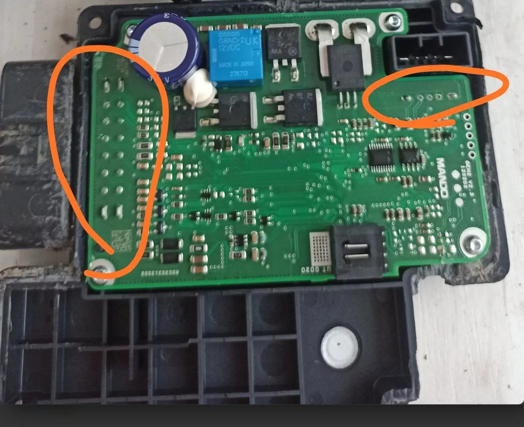

Решили что то с чудо коробченкой?Снял блок ручника, сейчас пока жены нет дома, пойду отмывать его в ванной.потом разберу
Кстати при снятии блока пропали все ошибки нет. Нет ручника нет проблем
Еле еле вскрыл, запах паленого чувствуется...
Нет, знакомые мастера не хотят браться, когда узнают сколько она стоит, не могу вскрыть, плату выбрать, так как паять надо с обратной стороны, плата видимо держится на припаяных разъёмах, которые можно отправить только феном... Ищу спецов паяльныхРешили что то с чудо коробченкой?
Не говори сколько она стоит впреть)))Нет, знакомые мастера не хотят браться, когда узнают сколько она стоит, не могу вскрыть, плату выбрать, так как паять надо с обратной стороны, плата видимо держится на припаяных разъёмах, которые можно отправить только феном... Ищу спецов паяльных
обратись к тем кто ремонтом компьютеров занимается, скорей всего помогут.Нет, знакомые мастера не хотят браться, когда узнают сколько она стоит, не могу вскрыть, плату выбрать, так как паять надо с обратной стороны, плата видимо держится на припаяных разъёмах, которые можно отправить только феном... Ищу спецов паяльных
Дружище Stasoneka!Нет, знакомые мастера не хотят браться, когда узнают сколько она стоит, не могу вскрыть, плату выбрать, так как паять надо с обратной стороны, плата видимо держится на припаяных разъёмах, которые можно отправить только феном... Ищу спецов паяльных
Так что получается синюю релюшку найти не реально что-ли?Нет больше не искал, езжу без ручника, пытаюсь поймать китайца, у нас их тут много, может привезет кто нибудь с китайской разборки, они на Таобао копейки стоят
Я конечно не настаиваю, но так не делается, что бы "электроника" держала плату, а что по периметру винты не винты совсем.Релюшка есть 500-1000₽ на Али. Блок ремонту плохо поддается, фактически не разборный, релюшка на обратной стороне платы припаяна, плату чтобы достать из корпуса необходимо греть феном, так как плата держится на припаяных разъёмах с двух концов платы
Да блин я видел ребятки такие вещи вытворяют с электроникой неужели нет спецов расковырять эту чудо коробченку.?Релюшка есть 500-1000₽ на Али. Блок ремонту плохо поддается, фактически не разборный, релюшка на обратной стороне платы припаяна, плату чтобы достать из корпуса необходимо греть феном, так как плата держится на припаяных разъёмах с двух концов платы
