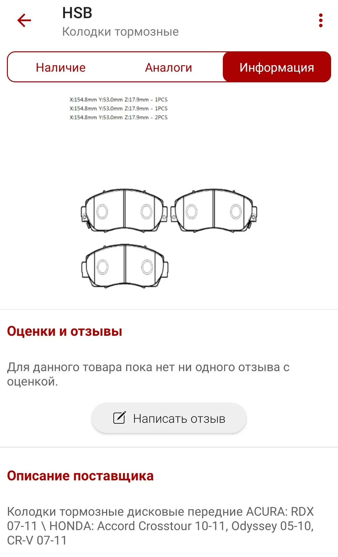

Люди подскажите все таки передние колодки встают от cr-v 3 или нет? А то ночью в дорогу, поменял колеса, глянул а колодок ноль... Надо по магазам искать наличие
    60 KB · Просмотры: 134
Подходят. Я так понимаю, на скрине как раз они. Я брал такие (код HP5169) встали нормально.

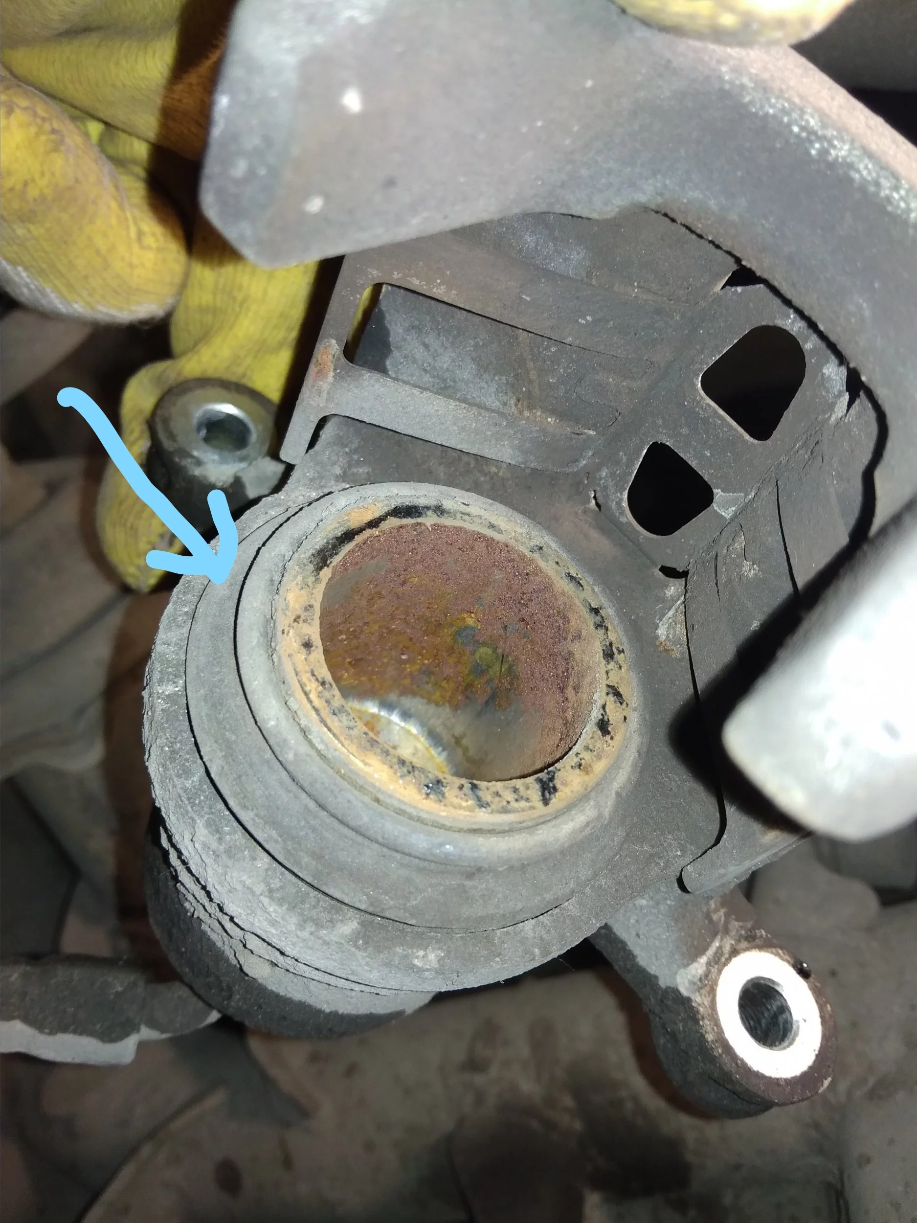

Добрый день, подскажите пожалуйста артикул пыльник суппорта передний правый?
    385,4 KB · Просмотры: 152
Речь идёт о пыльниках
А на снимке мне кажется задний суппорт, передний с двумя цилиндрами
