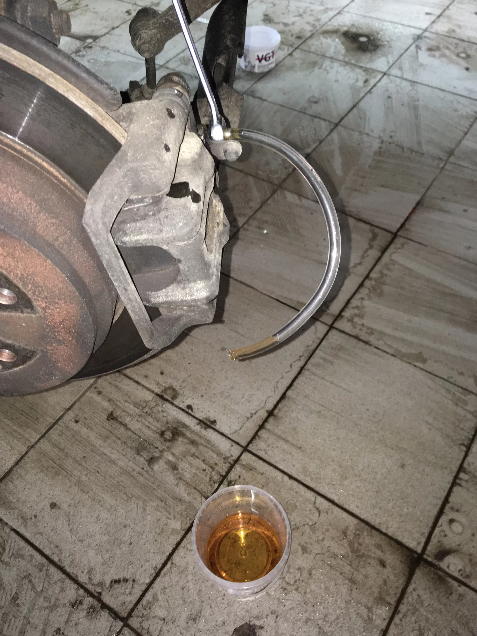

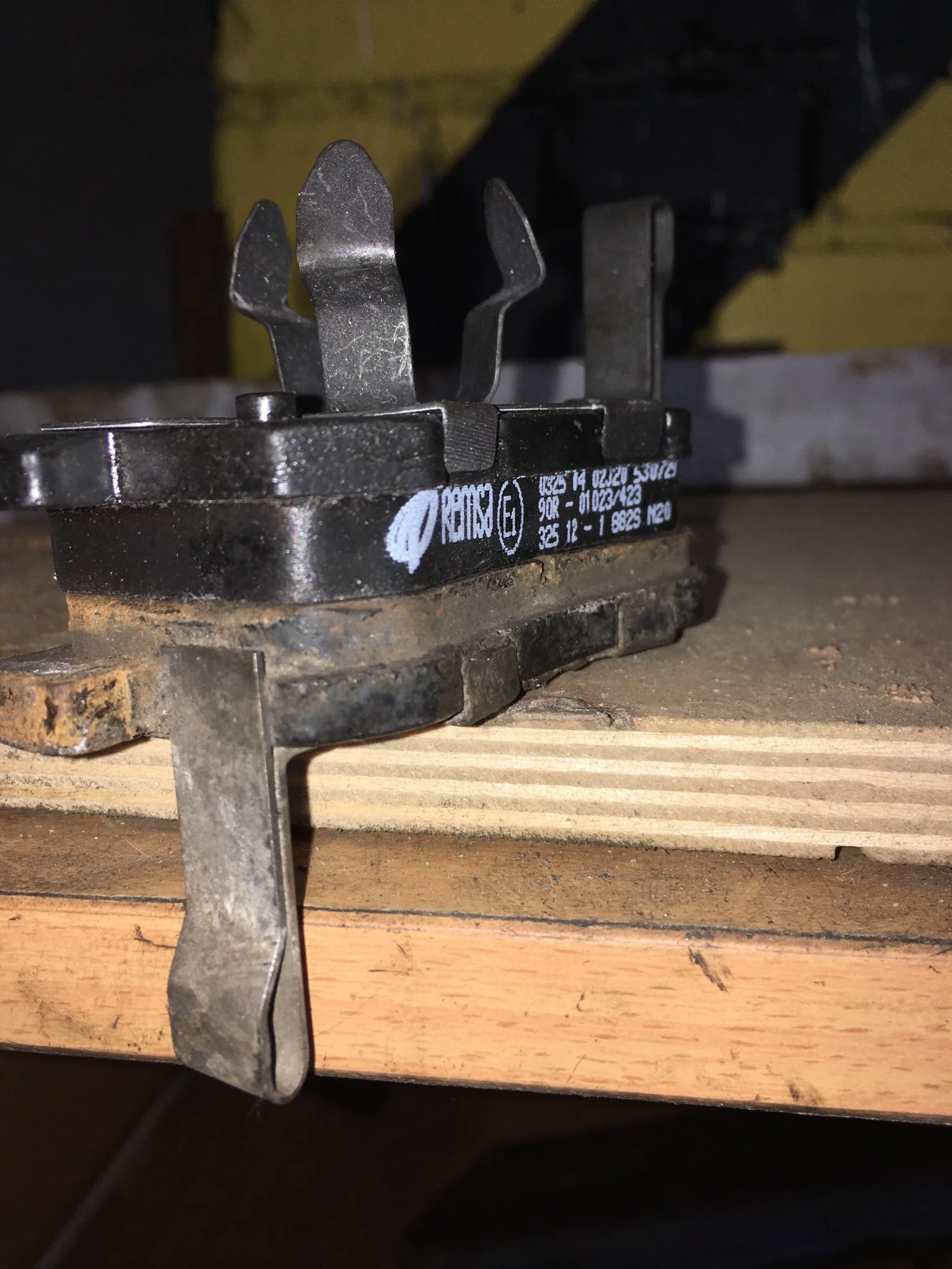

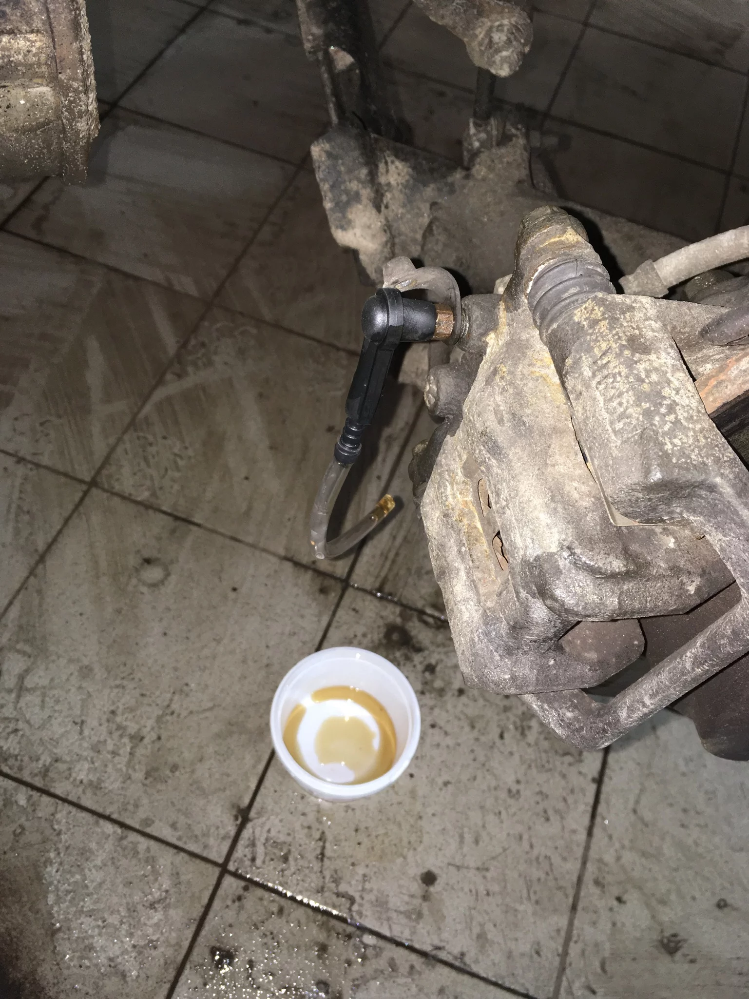

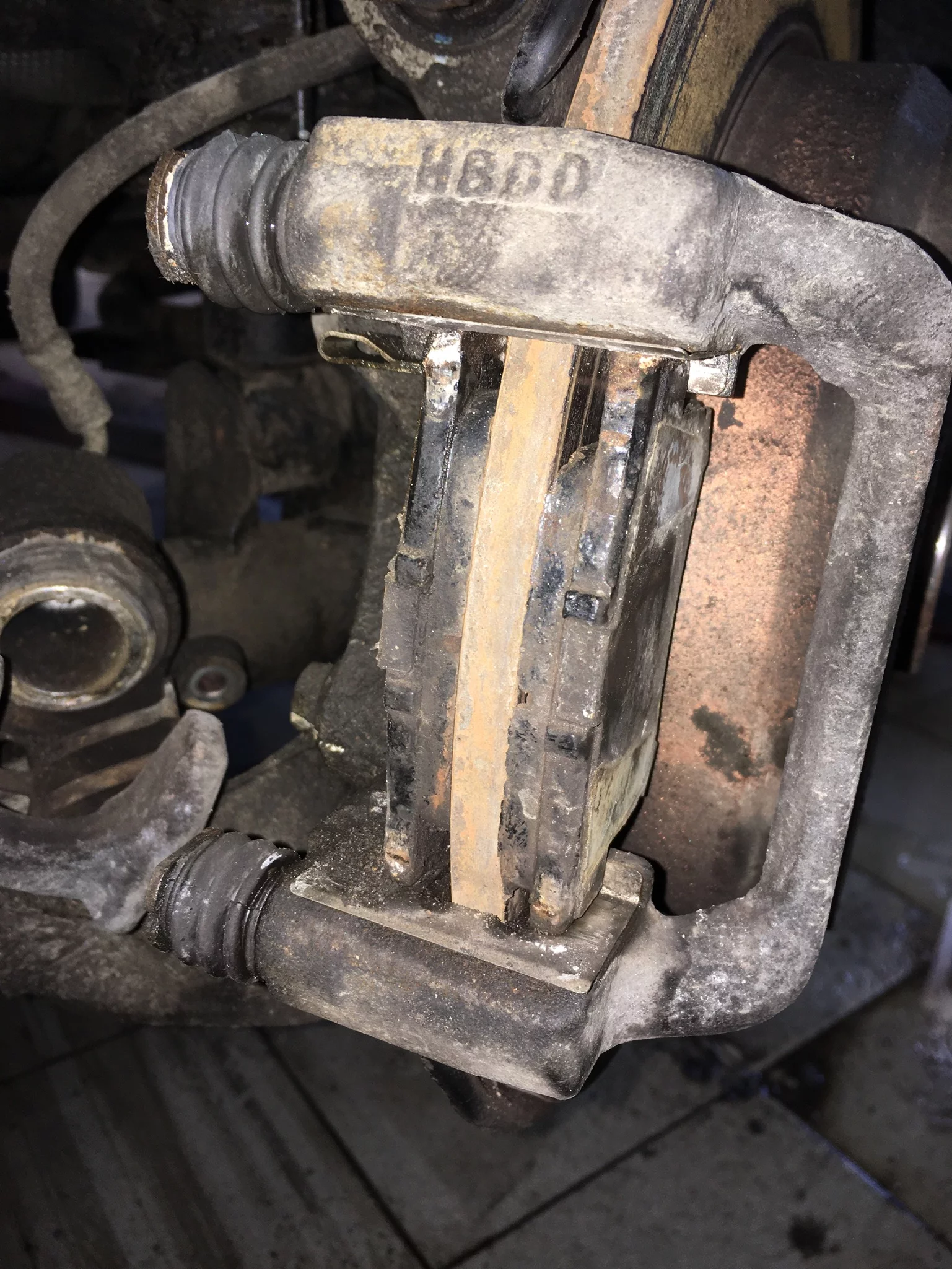

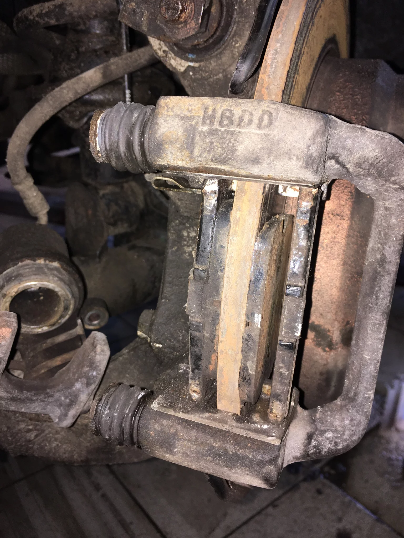

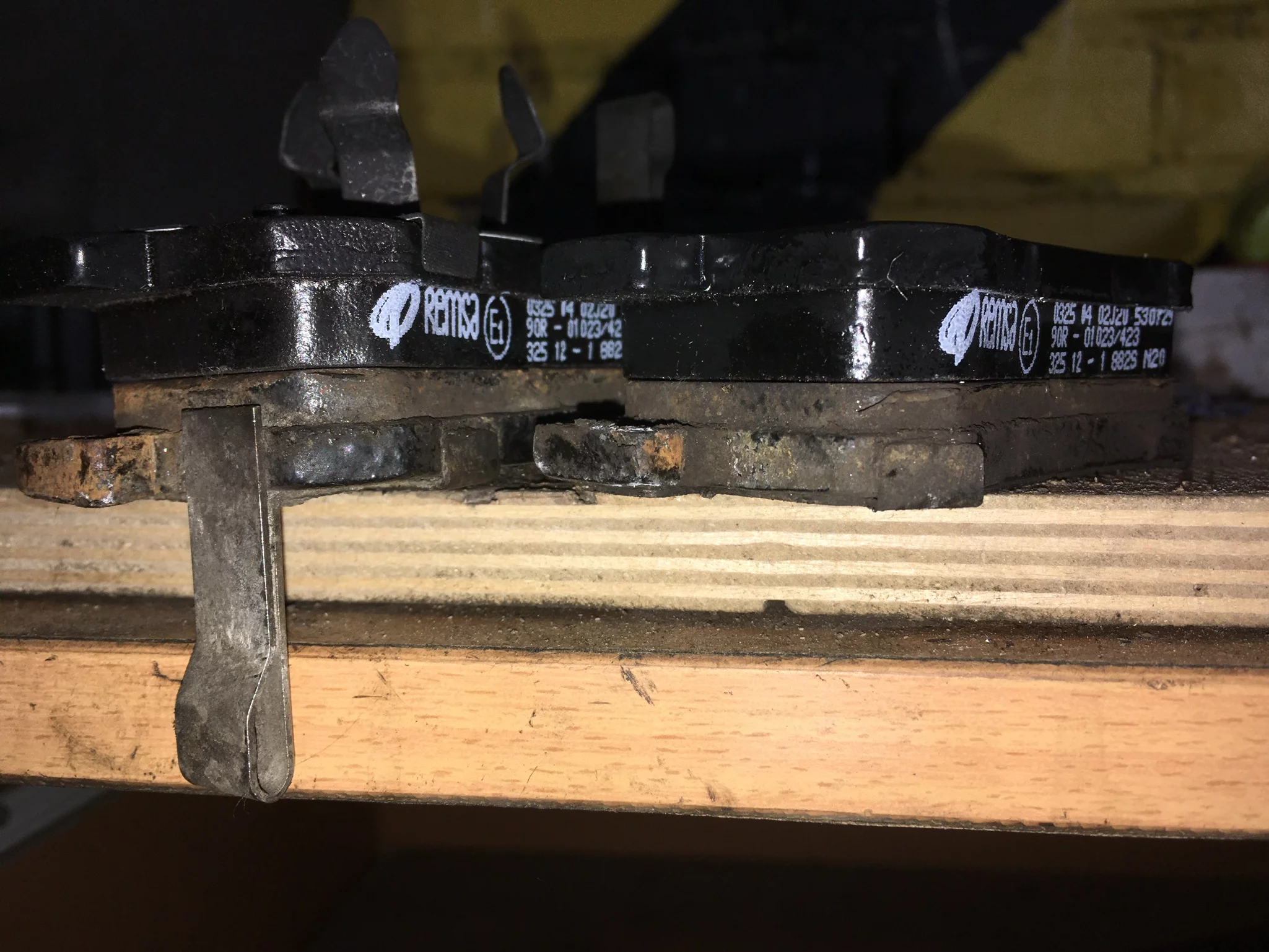

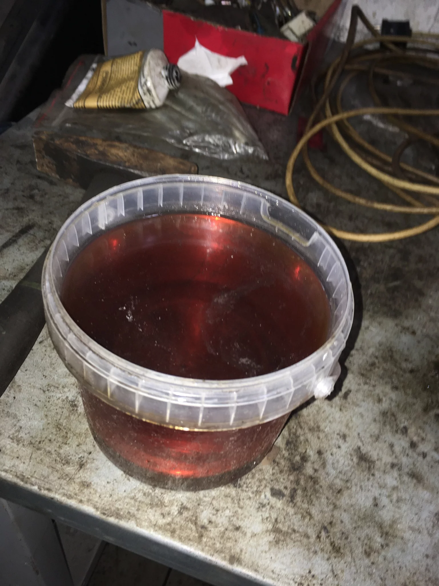

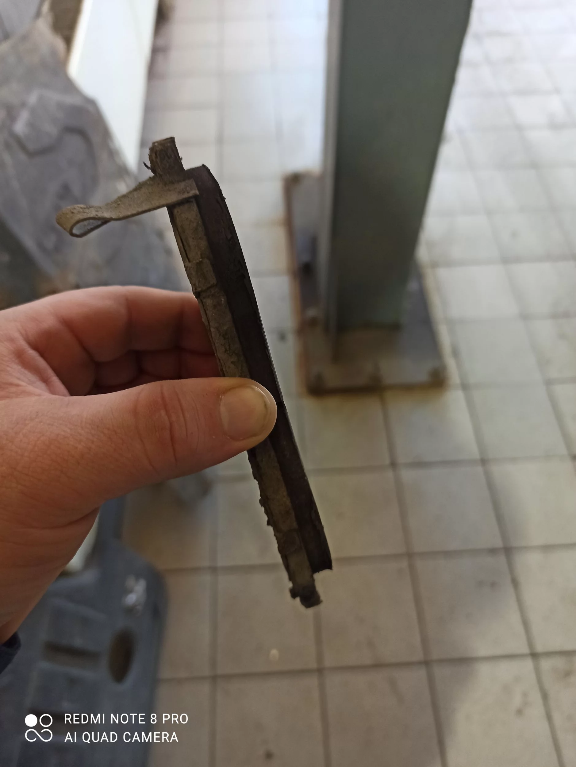

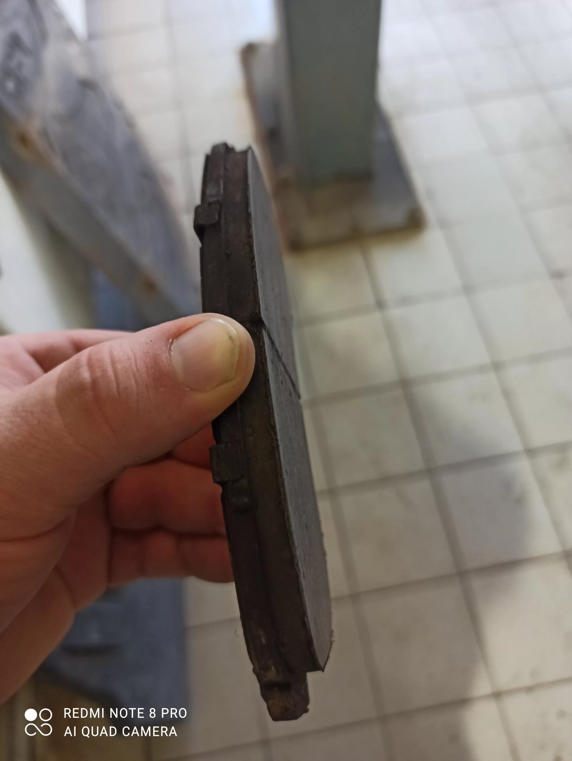

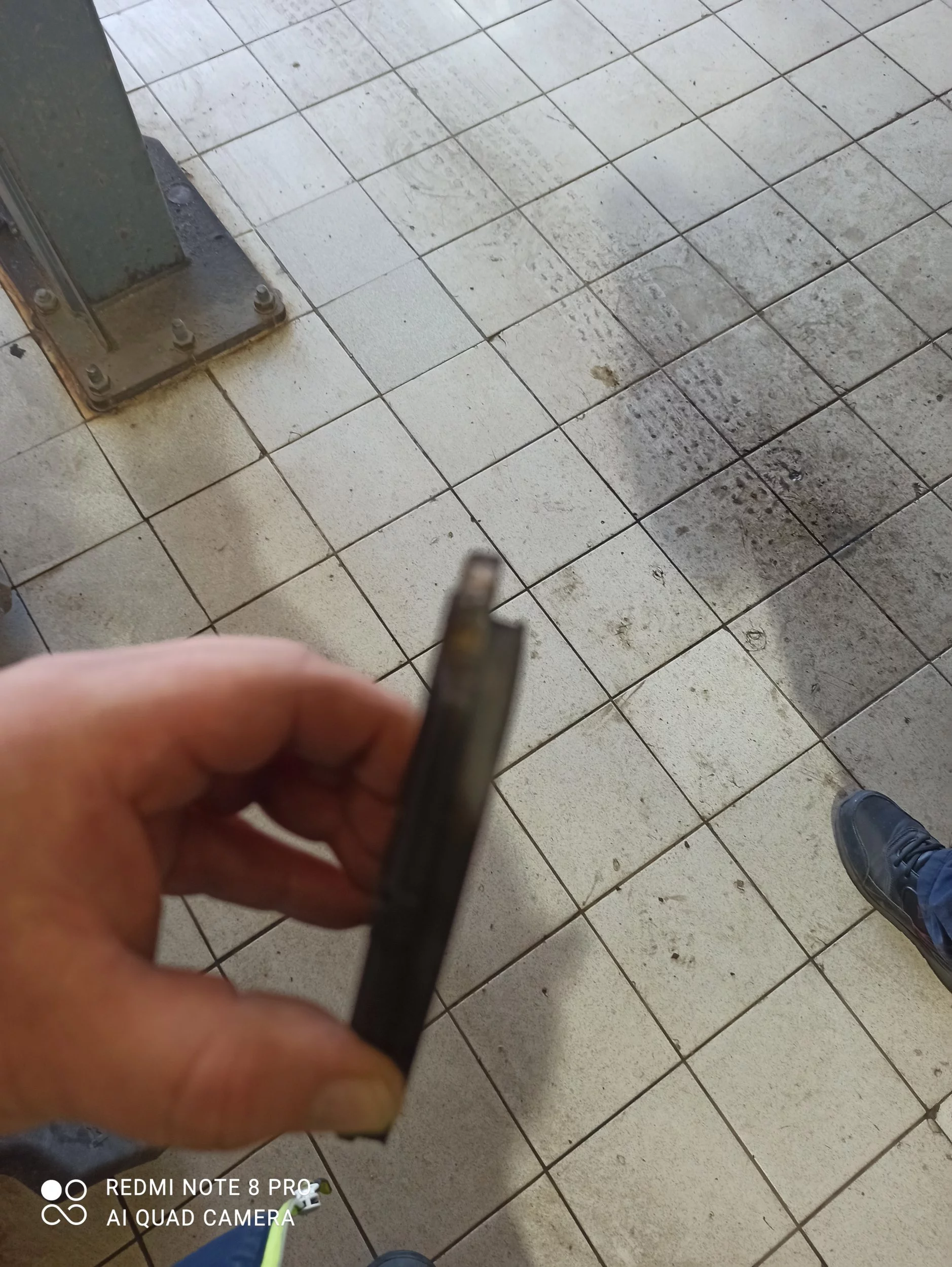

Тим получается сэкономил на тормозухе? Она не 6 класса, я купил ликви за 750₽ за 0,5Всем привет. Поменял на днях тормозную жидкость, задних колодки и подтянул ручник. Жижа на вид конечно ужас, но влагу не содержит. Проверил прибором. Колодки оригинальные и вправду плохого качества, хотя за
30 000 км пробега износ 50%, но одна колодка отслоилась. На фото видно. А так всё отлично.

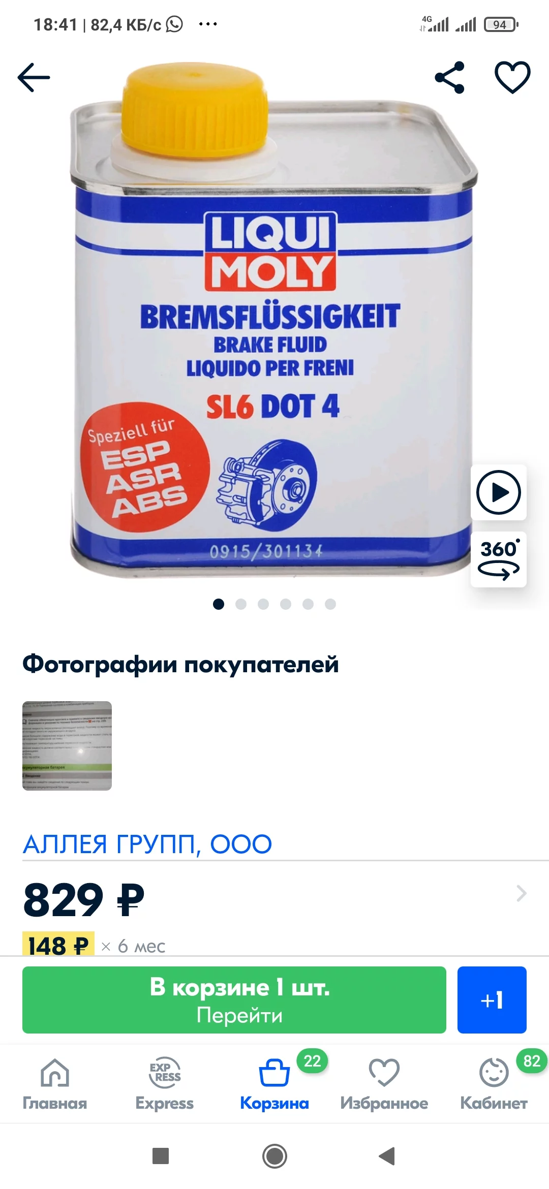

Да я всегда такую использую и проблем нет. Насчёт экономии не думал.Тим получается сэкономил на тормозухе? Она не 6 класса, я купил ликви за 750₽ за 0,5
Серега и Денис писали что с хорошей тормозухой у которой повышена t- кипения тормоза поувереннее и ватность не появляется на южных серпантинах поэтому и буду менять на класс6Да я всегда такую использую и проблем нет. Насчёт экономии не думал.
Я не изучал этот вопрос.
Кинь фото которую используешь.
Это фото старое. Посмотрю потом какую я залил.
Посмотри тесты тормозных жидкостей, ну хотя бы у Дениса механика на ютубе, я тоже так думал раньше, а оказалось что разница есть и она ощутима.Спасибо Сергей! Будет время изучу вопрос. Но пока думаю, что страшного нет ни чего. Я всегда торможу плавно. Щас задние колодки притрутся и посмотрим. Но предположительно думаю, что это маркетинговый ход. DOT-4 , он и в Африке остаётся таким)))

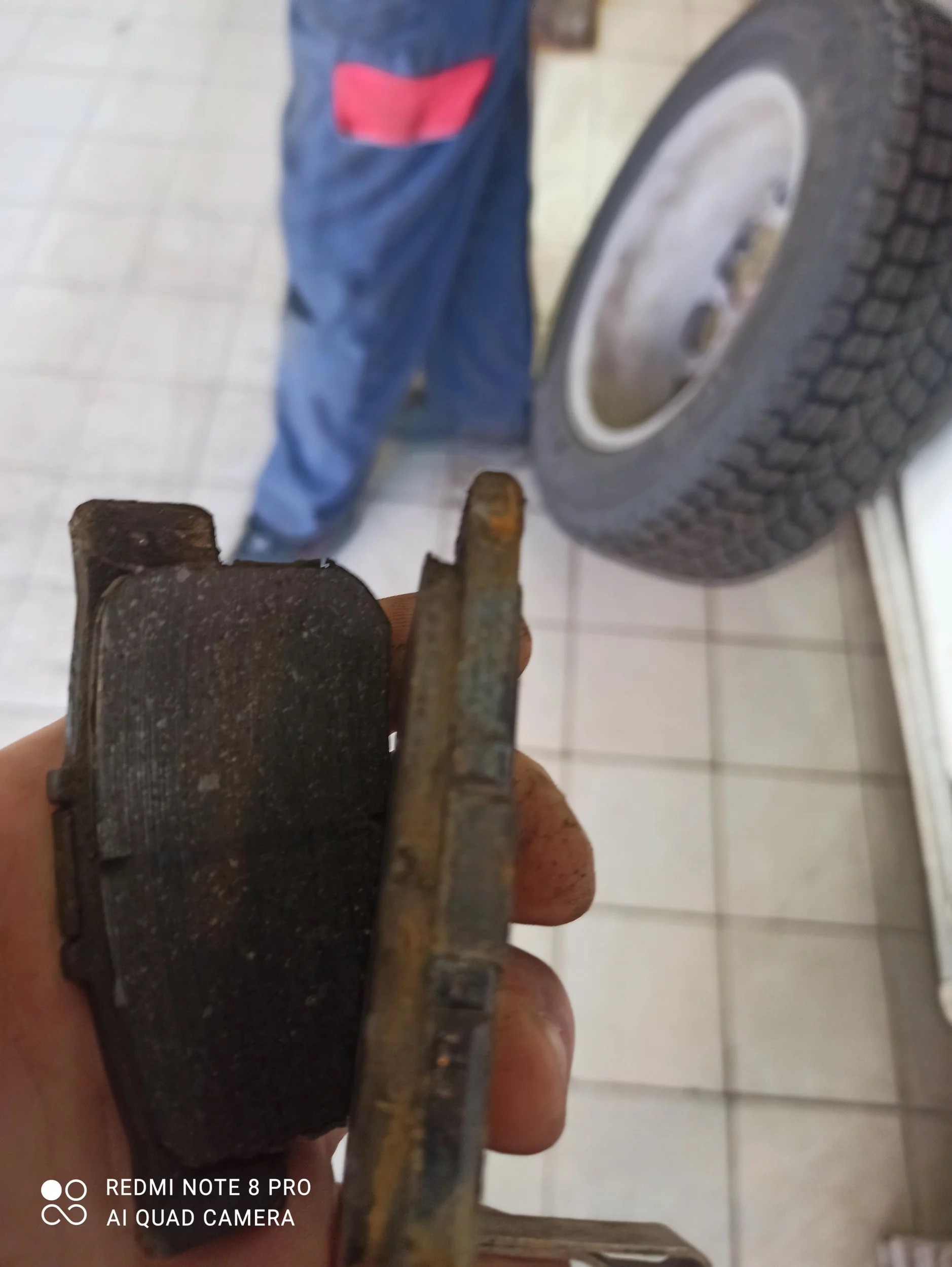

А пробег какой? Я что то не пойму кто то говорит что 65 тыр проехал на задних колодках и перед 3 раза менял, а у меня наоборот перед 50%, зад 90% а пробег 30 тырДа нет ступица, заменил уже, но тормозные колодки зание под замену 85 проц стерлись
Я на 30 поменял по кругу, и то только из за биения при торможении. Сейчас все ОК., но при смене на летнюю поменяю опять.А пробег какой? Не в той теме конечно ссори но я что то не пойму кто то говорит что 65 тыр проехал на задних колодках и перед 3 раза менял, а у меня наоборот перед 50%, зад 90% а пробег 30 тыр
такжеА пробег какой? Я что то не пойму кто то говорит что 65 тыр проехал на задних колодках и перед 3 раза менял, а у меня наоборот перед 50%, зад 90% а пробег 30 тыр
Колодки родные пробег 29560кмА пробег какой? Я что то не пойму кто то говорит что 65 тыр проехал на задних колодках и перед 3 раза менял, а у меня наоборот перед 50%, зад 90% а пробег 30 тыр

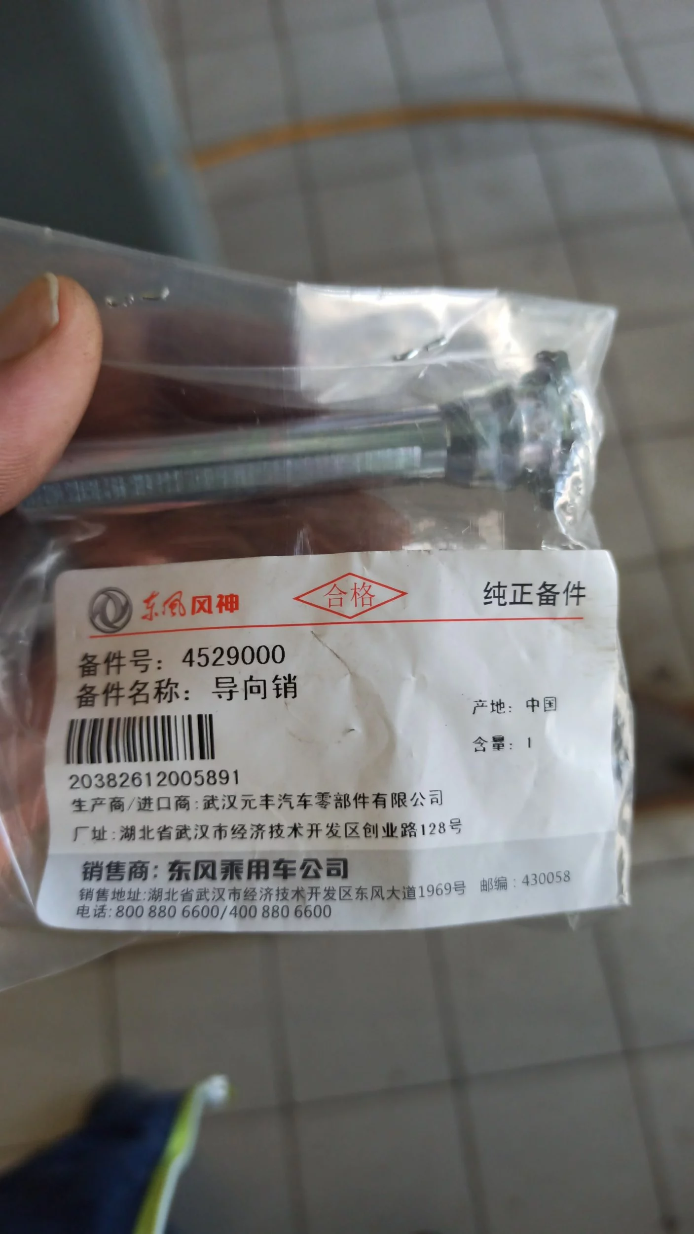

По крайней мере верхний палец передней ступицы удалось подглядеть у официалов естественно себе поставил у меня резьба была коцаная внутри и на болте.Всем привет! Подскажите передние направляющие пальцы от хонды к нам подойдут? например такие MASTERKIT 77A1117.
При ревизии механизма не смог открутить один болт с пальца. Палец провернулся и слизалась грань, которая упирается в упор.
Именно с этим партнамбером видел палец на сайте Китпатс (если не ошибаюсь). стоит более 500 руб., если при замене колес не удастся выкрутить направляющую, буду заказывать.По крайней мере верхний палец передней ступицы удалось подглядеть у официалов естественно себе поставил у меня резьба была коцаная внутри и на болте
Надо мазать почаще, осенью колеса менял помазал вытащили их в идеале смазка без ржи была светлая.Именно с этим партнамбером видел палец на сайте Китпатс (если не ошибаюсь). стоит более 500 руб., если при замене колес не удастся выкрутить направляющую, буду заказывать.
