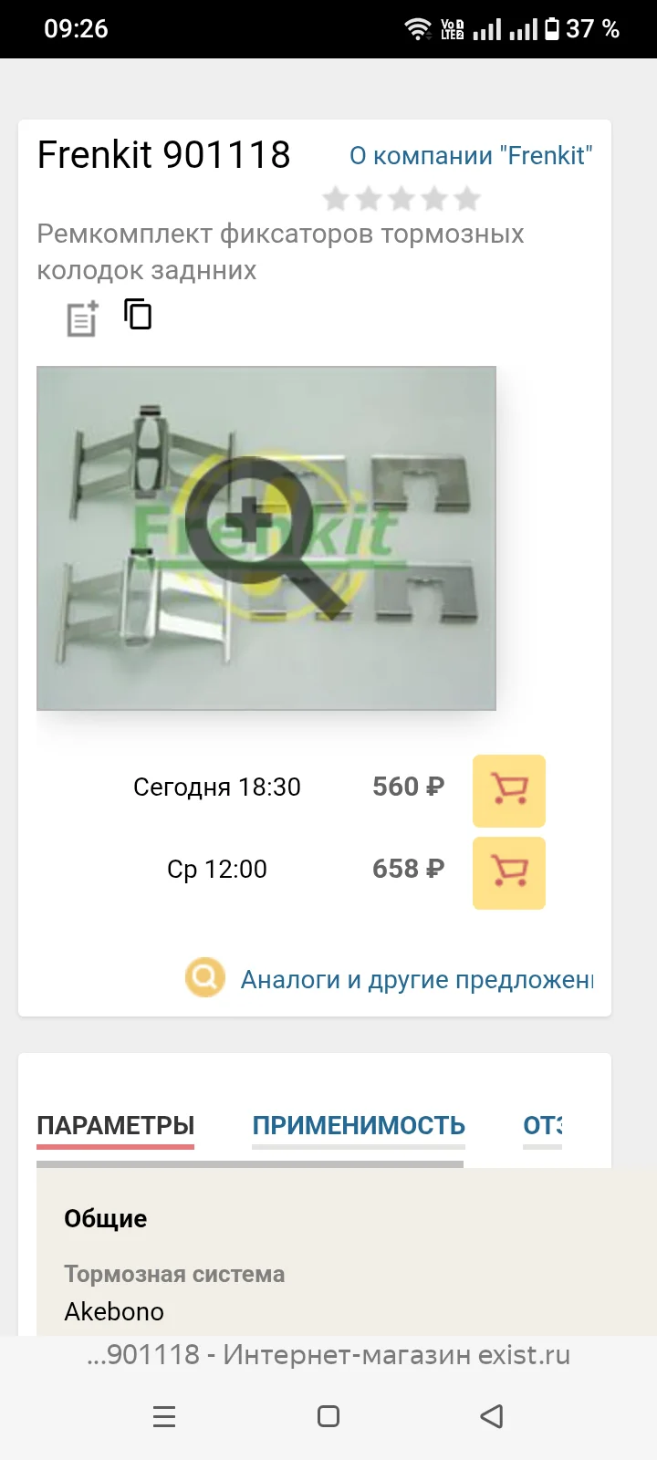

Проблемка тут по мелочи образовалась,а именно по заднему левому суппорту,а именно обломлена пластина прижимная?(фото пластины)и при разогретых тормозах начинает затирать по кромке диска ,противным скрежетом.
В сборе суппорт покупать из за одной пластины как то пока желания нет(,
Вот и решил спросить совета,может кто знает где пластинку раздобыть отдельно или кто то колхозил этот случай.?!
Я вот на такие менял. Там куча аналогов, но эти точно подходят.
Спасибо большое дружище)
Уже заказал в указанном сайте-магазине,благо в моём районе он есть,поехал и оплатил заказ,забрать в среду.
Походу эти же фиксаторы обломленные и стоят на моём"Шоколаде" ,на СТО не сфоткал их,а когда искал на Дроме,то там фиксаторы,конечно же орига)
Всего доброго!)

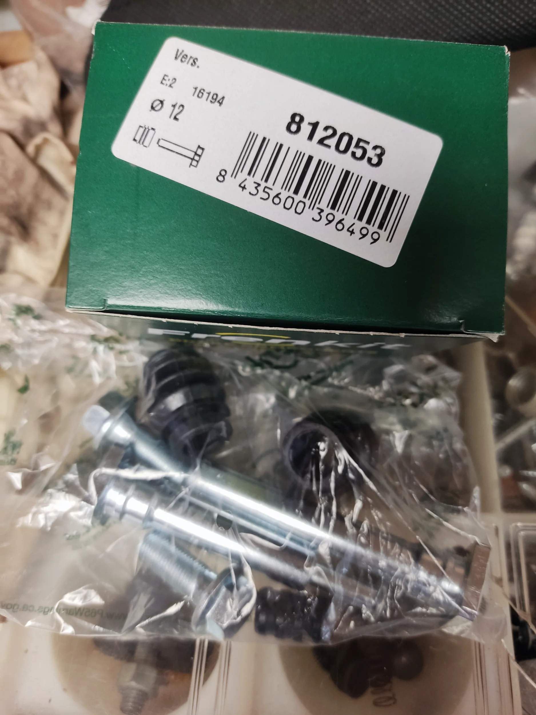

Заменил направляющие на задних суппортах, подошли один в один. Покупал два Ремкомплекта Frenkit 738919. В комплекте поршень с пыльником и манжетой, направляющие с пыльниками и резинкой для нижней направляющей. Два пакетика со смазкой: красная для поршня, белая для направляющих.
Заменил направляющие на задних суппортах, подошли один в один. Покупал два Ремкомплекта Frenkit 738919. В комплекте цилиндр с пыльником и манжетой, направляющие с пыльниками и резинкой для нижней направляющей. Два пакетика со смазкой: красная для цилиндра, белая для направляющих.
Все же наверно поршень, а не цилиндр ). Оно?
Правильно, поршень. Изменил текст. Цифры не с потолка брал.
