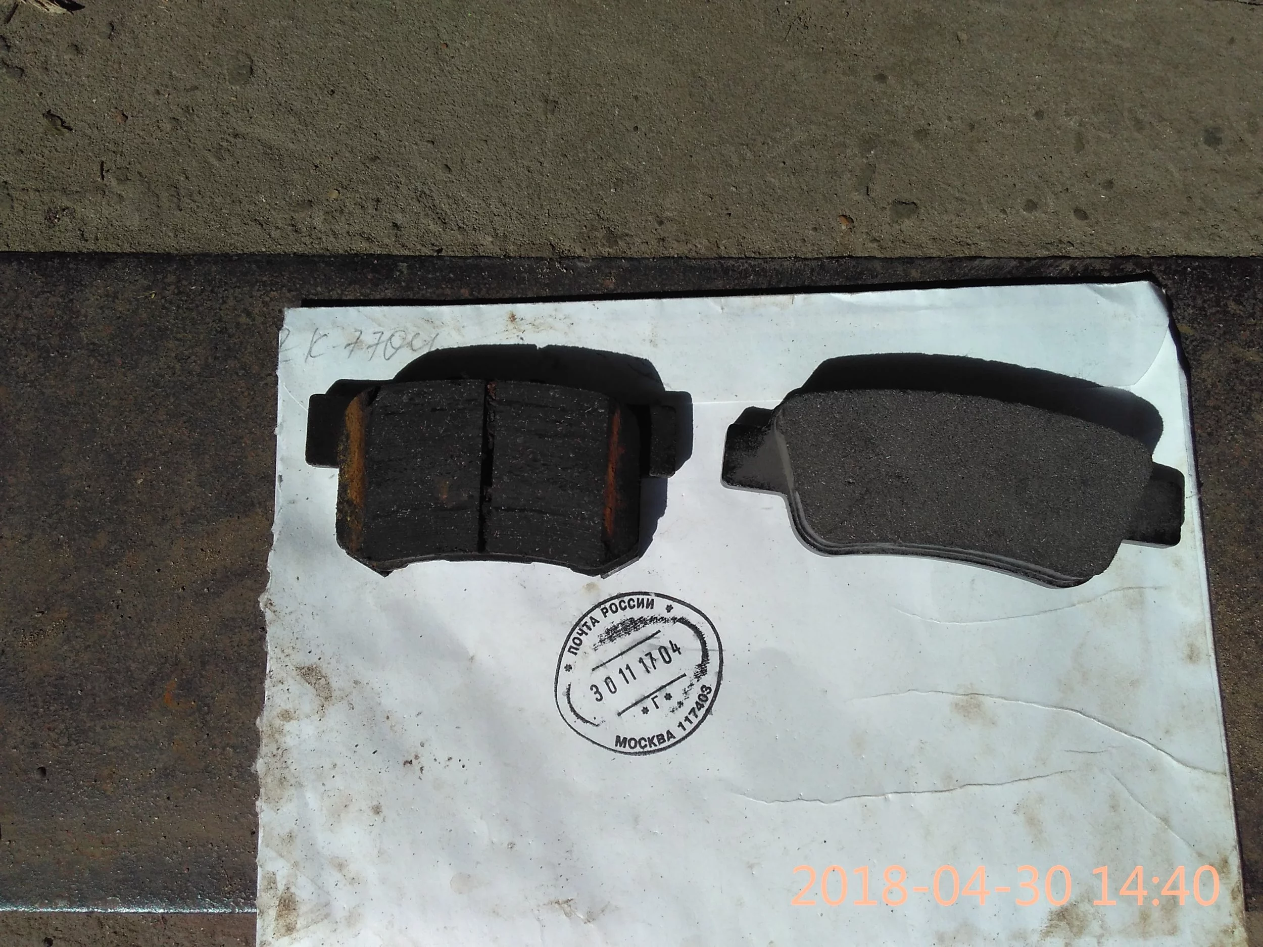

Колодки от Хонды СРВ 3-е поколение не подошли,так что имейте ввиду,задние у нас квадратные,может следующие рейстайлинг подойдет и 4-е поколение СРВ.Вообще то они у нас мягкие, просто они нагреваются и плавятся.
Внутренняя передняя как будто после нагрева кусками вырывает.Очень трудно откручивать скобу,болты намазаны таким фиксатором резьбы,что мама не горюй.Ключи болт на 14,направляющую пальцев держал ключ на 21.
Колодки от СРВ 3 и 4 поколение не подошли,так что имейте ввиду.Вообще то они у нас мягкие, просто они нагреваются и плавятся.
