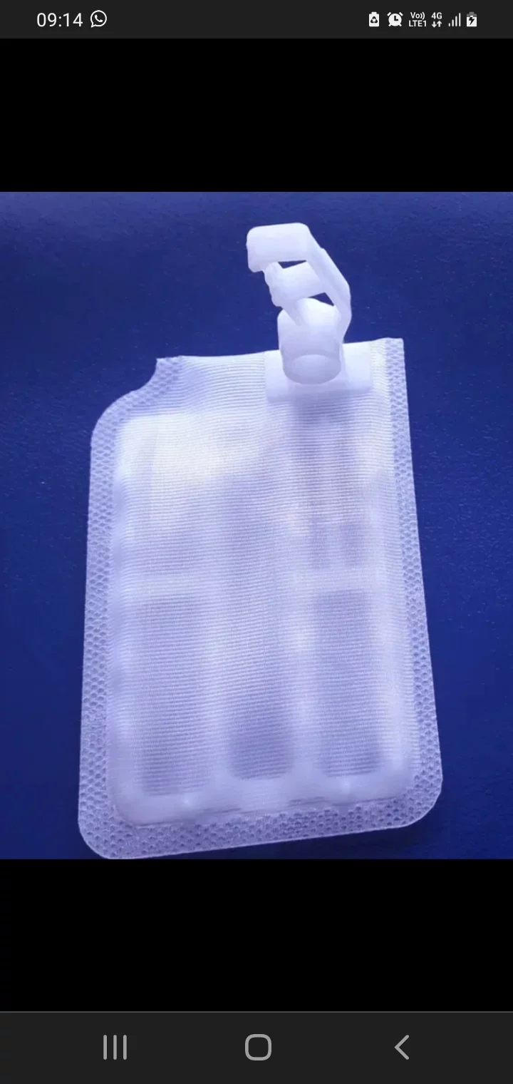

Эти номера точно нам подойдут на топливный насос?В любом магазине, фильтр от газели 40524-1139018 или KR1119F сетка грубой очистки в баке.
Да, вот этот фильтр от газели. На форуме уже меняли фильтр спроси ещё и у него. Цена 380 руб . Он на 5мм выше оригинала.Эти номера точно нам подойдут на топливный насос?

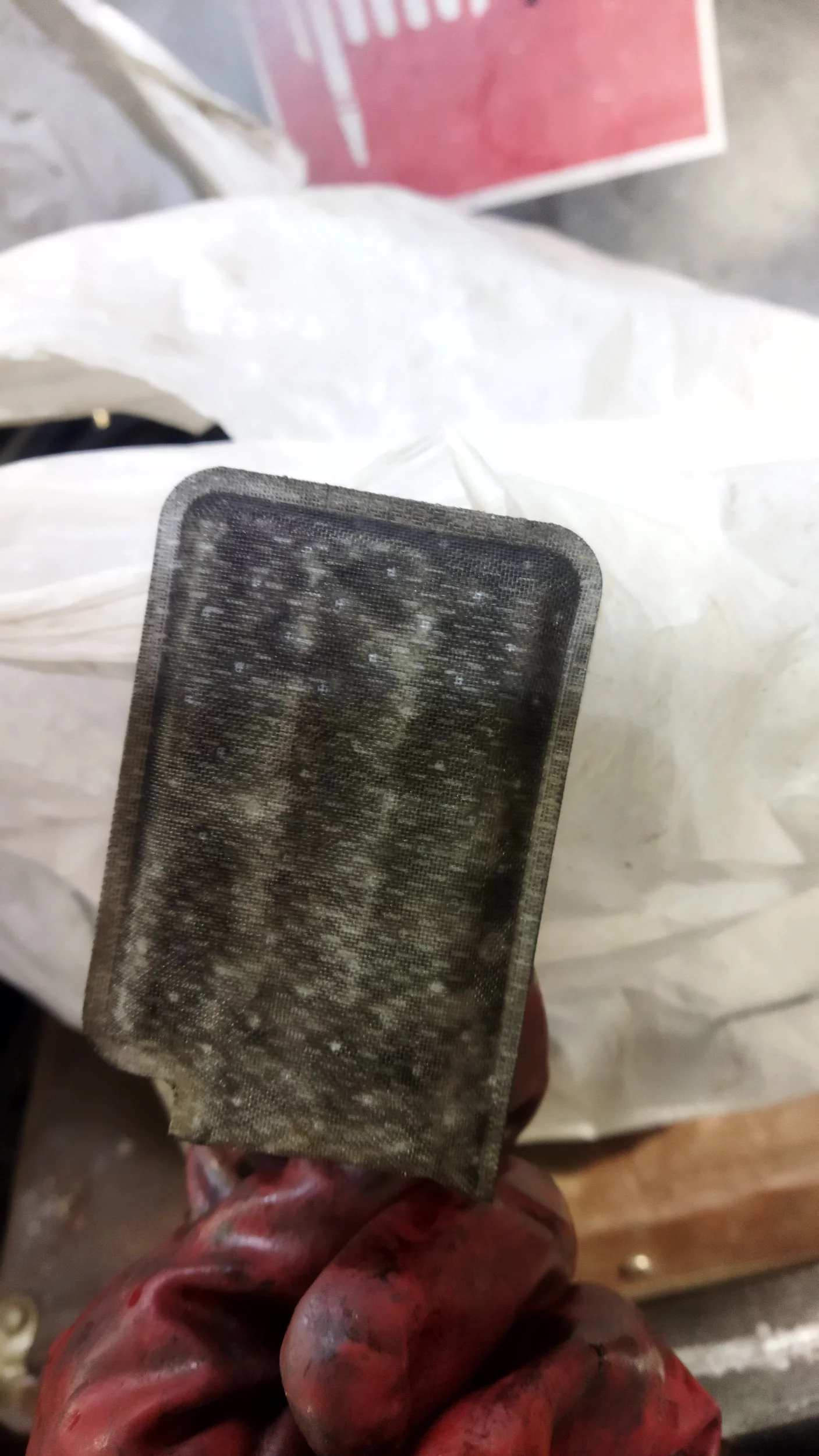

Посмотреть вложение 13924Всем привет! Залез просто для ревизии,поэтому нового фильтра не было и пришлось промыть старый.
Ну да и вынуть насос...Всем добра

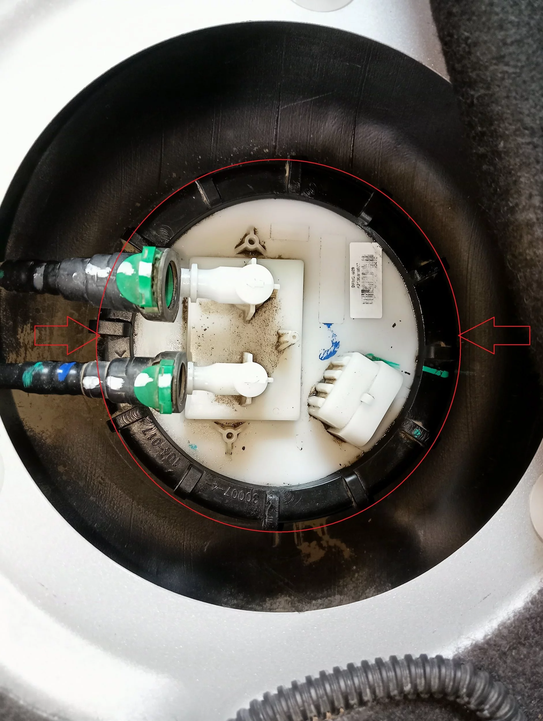

подскажите, я правильно понимаю, что бы добраться до этой сеточки надо вот эту черную пластиковую гайку открутить?
Александр,Ну да и вынуть насос...

нашёл. а есть каталожный номер сетки ?В Ютюбе полно видосов как открутить .

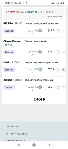

Если только позже, буду покупать комплект для ТО, я приезжаю в магазин китайских зап.частей и скопом беру масло, фильтра и т. д. Пока с этим проблем не было, всё есть!!!Кинь артикул какой ставишь!
Всмысле сам первый раз менял, или вообще первый раз? Я фильтр пилил прошлую смену он через 10 тыс чёрный уже был, заправки брендовые всегда, в основном Шелл и ТатнефтьНеделю назад менял фильтр.всё отсоединил без проблем.сначала всё промыл очистителем тормозов потом пробрызгал силиконовой смазкой.всё делается как на видео про Пежо.у нас просто формы защёлок другие а принцип тот же.защёлки с лева и с права по конструкции разные но работают одинаково.машине больше четырёх лет.пробег 146000.фильтр менял первый раз.всё снялось легко.кстати фильтр был почти в идеальном состояние.я его распилил.бензин Газпром g-драйв 95.
Самый адекватный фильтр, а так к нам и от жигулей подойдёт.Кинь артикул какой ставишь!
