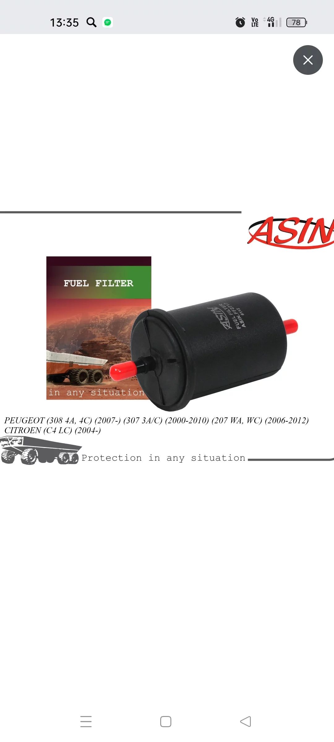

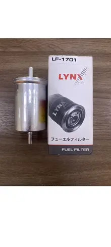

Ребята кто ставил такой?
Или такой
Или такой
Лучше бери в пластике, гнить точно не будет. Хотя на лето можно и стальной, если до осени успеешь накатать до след замены.
Я их меняю каждое ТО, не успевает сгнить, стоит то копейки)))
В любом автомагазине беру топливный фильтр для Нивы Шевролет, в металлическом корпусе, меняю через одно ТО. В пластиковом корпусе прислали с АЛИ в наборе, мне он не понравился - легкий и через него легко продувается воздух, такое впечатление, что внутри ни чего нет. Один быстросъём мне сломали, заменил на простой ВАЗовский.
