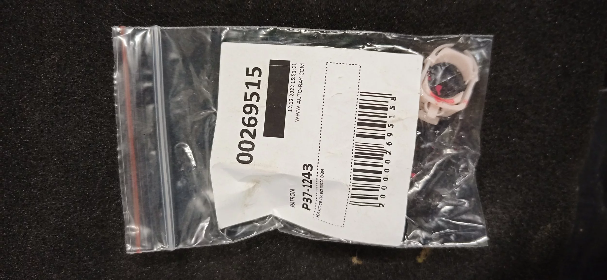

Всем добрый день! Решил я поменять топливный фильтр. Так же как и у многих отломил защелку с правой стороны фильтра. Для тех кто это делает впервые потяните за переднюю часть защелки вверх, а потом нажмите на продолговатую и снимайте разъем. Зачем производитель поставил разные защелки я просто не представляю. Ну да ладно. Теперь о приятном. Было найдено решение, как восстановить защелку. Разъемы справа и слева одинаковые, вот только защелки разные. Я нашел нужную защелку, ее код P37-1243. Это такая же защелка , как и слева.
Так как я не смог снять разъем из за сломанной клипсы, то пришлось ее удалить с помощью шила. Она прекрасно продвигается по кругу и удаляется. После чего разъем удалось снять. На место сломанной была установлена новая клипса
Фильтр вошел как по маслу с щелчком. Результатом доволен, все работает. Цена защелки 35рублей. Фильтр Filtron PP905 490руб

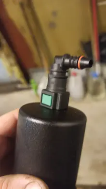

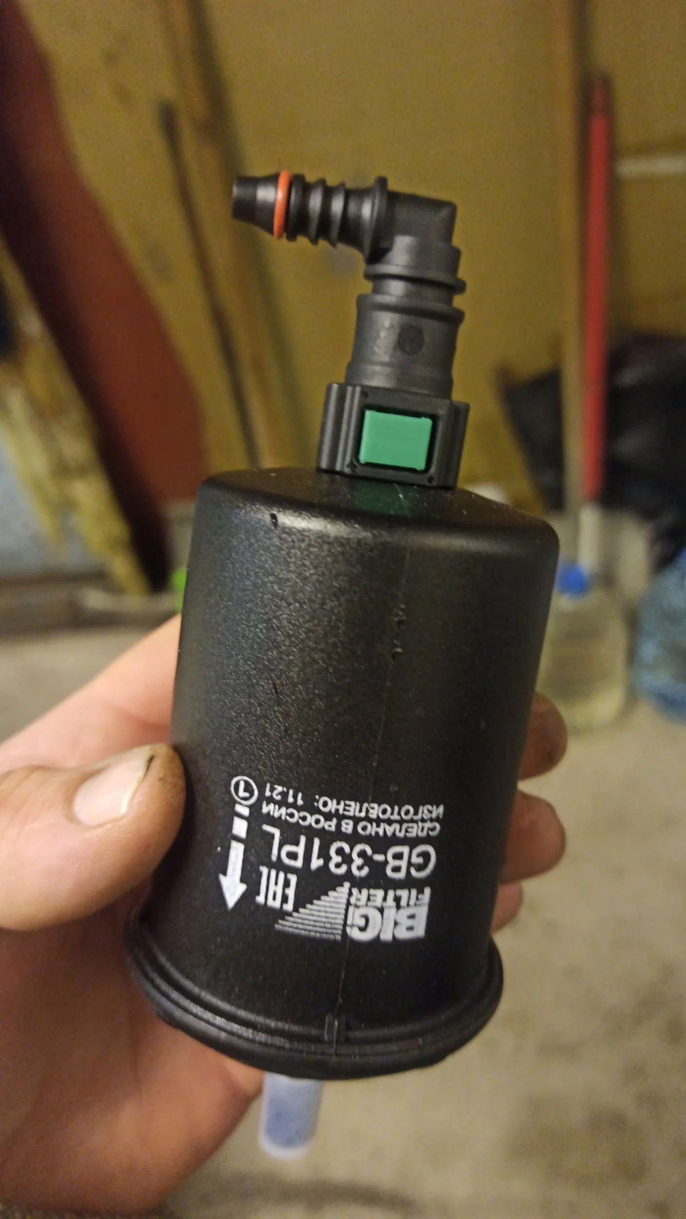

А я купил г- образную нормальную херабору (не помню как называется штуцер по моему) от жиги в наш фильтр садится плотником со щелчком вопрос в одном как снять старую и одеть новую если эти дубовые шланги нагреву не поддаются!!? :unsure:

В том и дело, что тот номер защёлки который я написал подходит для обеих сторон. Я слева не стал менять ее пока она ещё целая. А так вытягивайте ее и ставьте новую.
Я тоже такой купил. Будет теперь лежать, потому что на нашу трубку он не налезет. Внешний диаметр трубки примерно 7,5мм. А у коннектора 8. Как его натянуть не представляю. Есть коннекторы где 6мм. Вот он должен зайти

Судя по грязной чёрной части,розовая защёлка встаёт вместо сломанной,правильно понимаю???

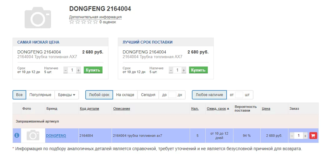

Ну тогда вместе с трубкой, есть конторы которые ими торгуют, слышал что Химки сказали что их надо всё менять через 5 лет, а там хз :unsure: .
Трубки менять?? А что с ними сделается за пять лет

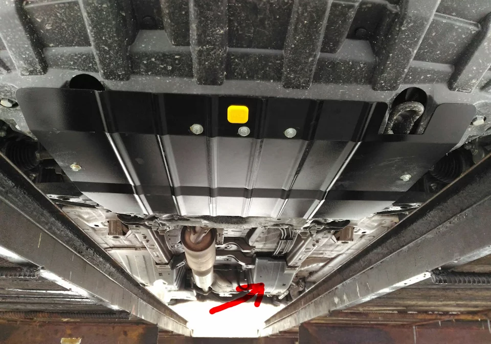

Здравствуйте. Подскажите где находится топливный фильтр, приехал на сто не нашли его....
Я бы уехал из такого СТО без оглядки
Под левой пластиковой защитой у бака, его видно даже не снимая её
Леш, а ты не в курсе разве о позапрошлогодней эпопеи по ДЖИЛИ Атласам (горели почём зря), как раз из-за трубок этих пластиковых ( топливо проводов) так что ничего удивительного , перестраховываются
Ну да слышал про пожары, теперь спать не буду. А у нас они пластиковые что ли трубопроводы
