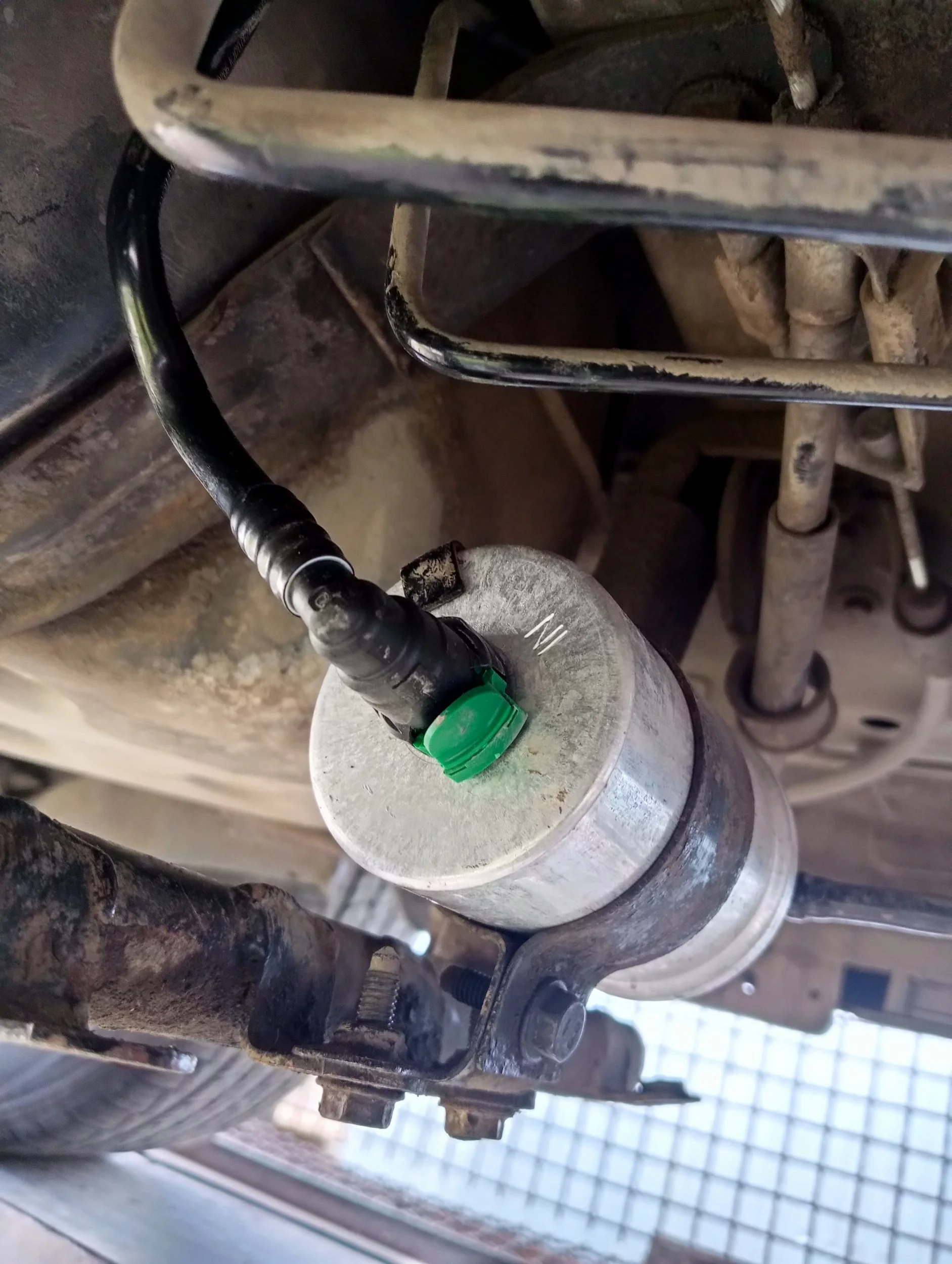

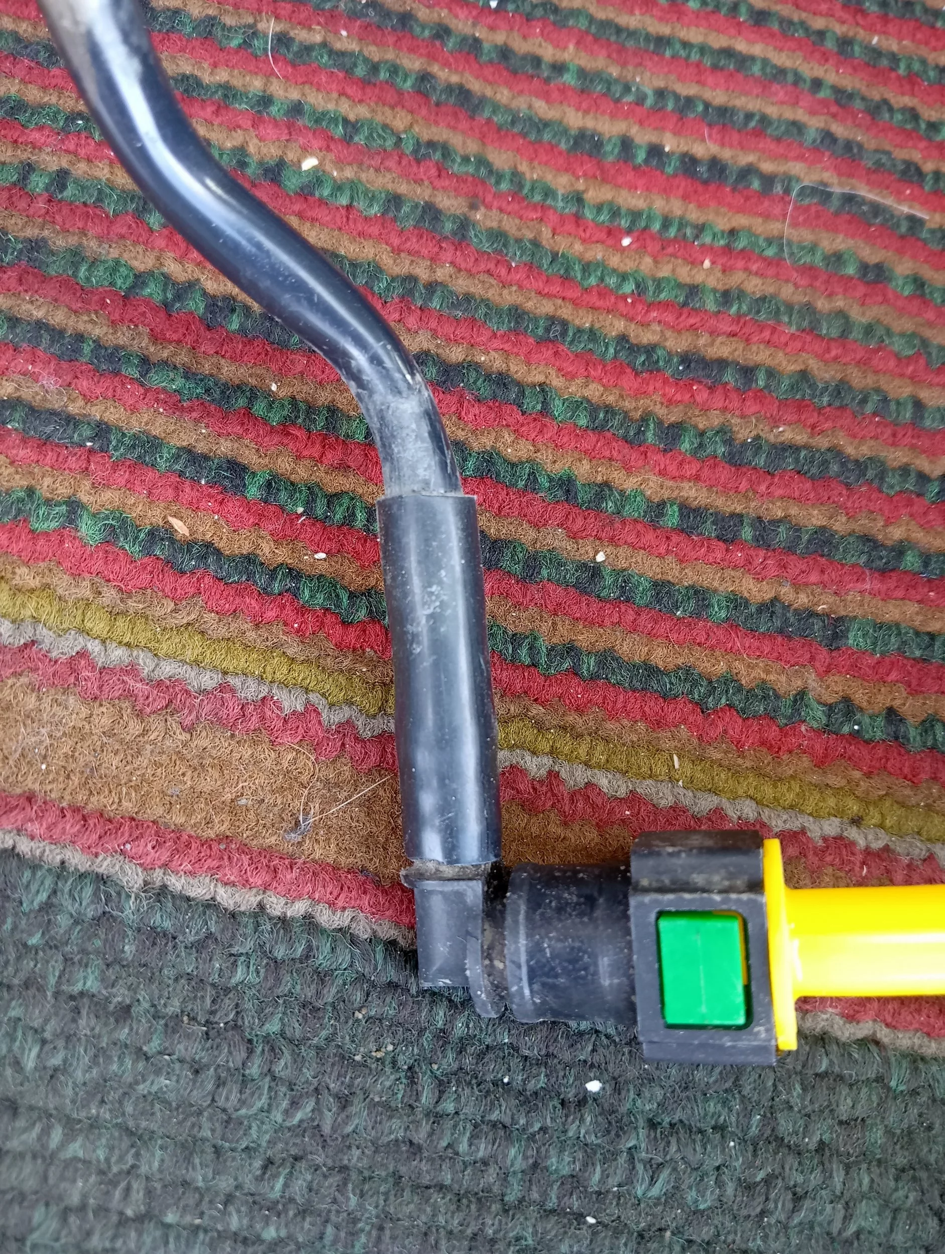

Не первый раз встречаю в данной теме про стяжки. Когда мне сломали фиксатор, я купил ВАЗовский, трубку пвх (мбс). Но у нас трубки большего диаметра чем родная, поэтому нашу трубку вымерил, натянул на родную и на фиксатор, всё посадил на клей! ( не помню какой, какй-то под рукой был), дополнил металлическими винтовыми хомутами на стыке трубок и и на стыке трубка- фиксатор.
Но через какое то время сначала сорвало трубку с патрубка фиксатора, потом началась небольшая течь в месте стыка наша трубка и родная. Поэтому как у вас держат стяжки, удивляюсь!
Выписал родную трубку на EXIST. 6200р. А пока ждал, купил новый фиксатор ВАЗ. Новую трубку ПВХ. Почитал инет про клеи, вроде как Cosmofen стойкий к бензину. Поэтому нашу трубку на родную на данный клей и трубку на фиксатор тоже на клей. Работа творческая, ювелирная, т.к. клей супер-момент, надо что бы длина нашей трубки была точно вымеряна, и угол под каким вставляешь ВАЗ-фиксатор в трубку не промахнутся, иначе .... супер-момент. Неделя полёта - пока всё держит, и относительно эстетично.
Сейчас буду пробовать не снимая бак установить родную трубку. Одно смущает, если она там, между баком и корпусом авто, крепится каким-то фиксатором, то.... без снятия бака не обойтись, а иначе есть вероятность что будет болтаться и через какое то время протрётся.
Сергей ну ты "фаталист" однако. Там давление до 3;5 бар доходит, соединение на хомуты и клей вариант, так себе. Пластик трубок хоть и жёсткий но на жаре или холоде все это может повести себя не предсказуемо, не боишься устроить "фейерверк"

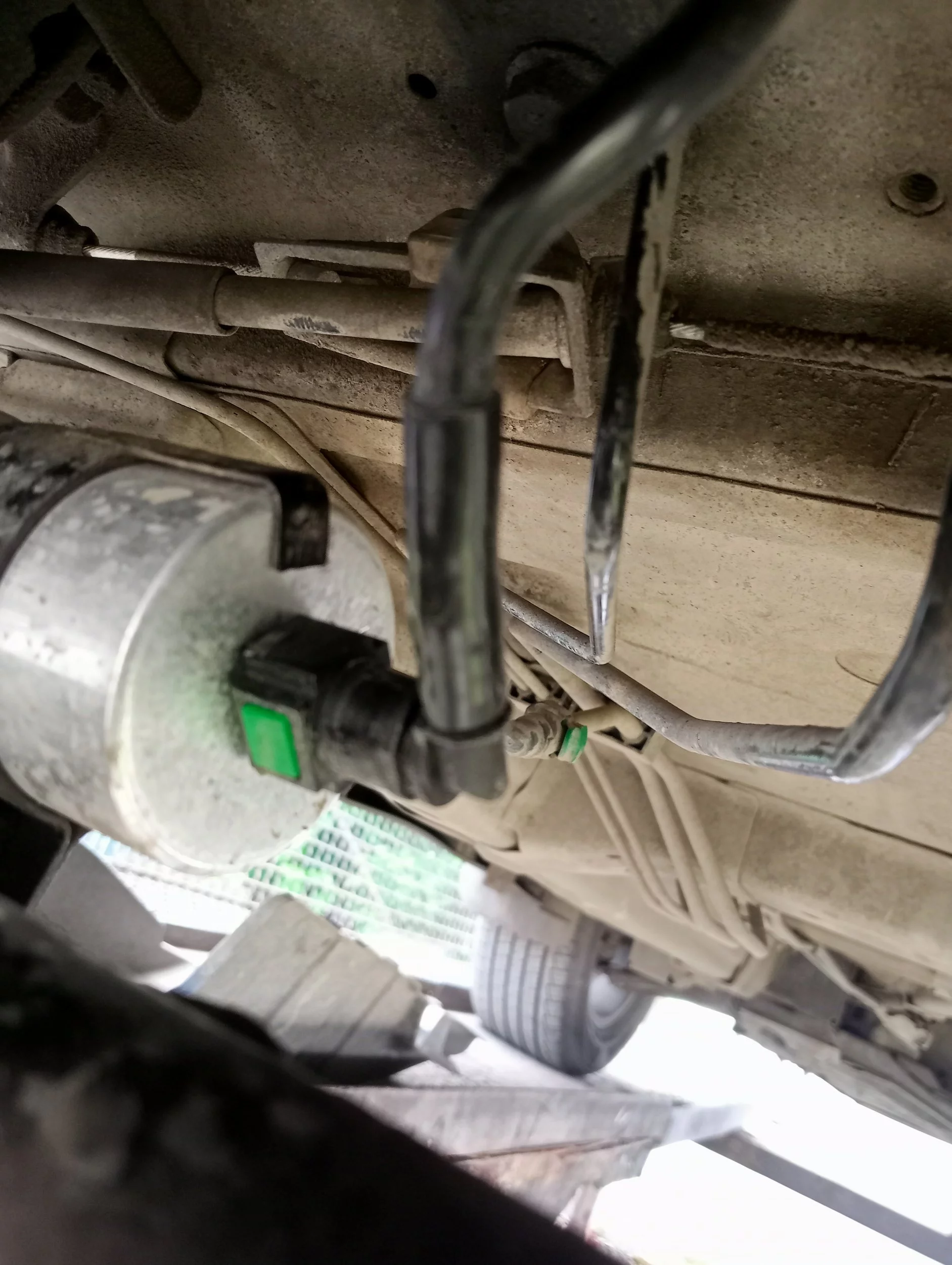

Я уже рассказывал как поступил в данном случае, давно было , не найду. Подобрал коннекторы от Ваза ( фильтр- насос) разного диаметра и соединил резиновым армированным шлангом , каких то скрытых креплений там нет, снимать бак нет необходимости.
Трубку взял компрессорную, давление выдержит. Холод и жара... возможно. Но там отрезок длиной буквально 3-4 см. Механическим нагрузкам он не подвергается. Родная трубка и патрубок фиксатора в ней встык. Резиновый армированный шланг возможно лучше, но я в автомагазинах не нашел, что бы по внутренним диаметрам подходил и был МБС. Народ вон вообще на пластиковых стяжках гоняет ...:ROFLMAO::ROFLMAO::ROFLMAO:
А теперь вообще поставлю родной и всё ?

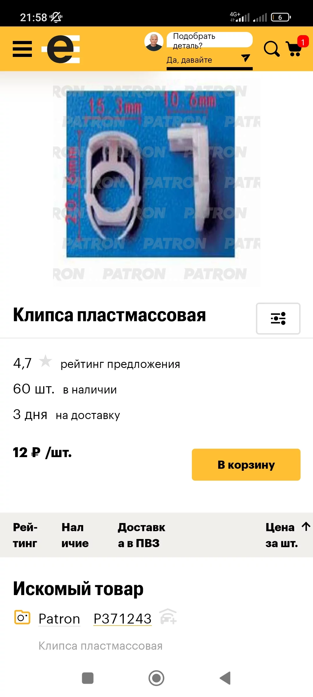

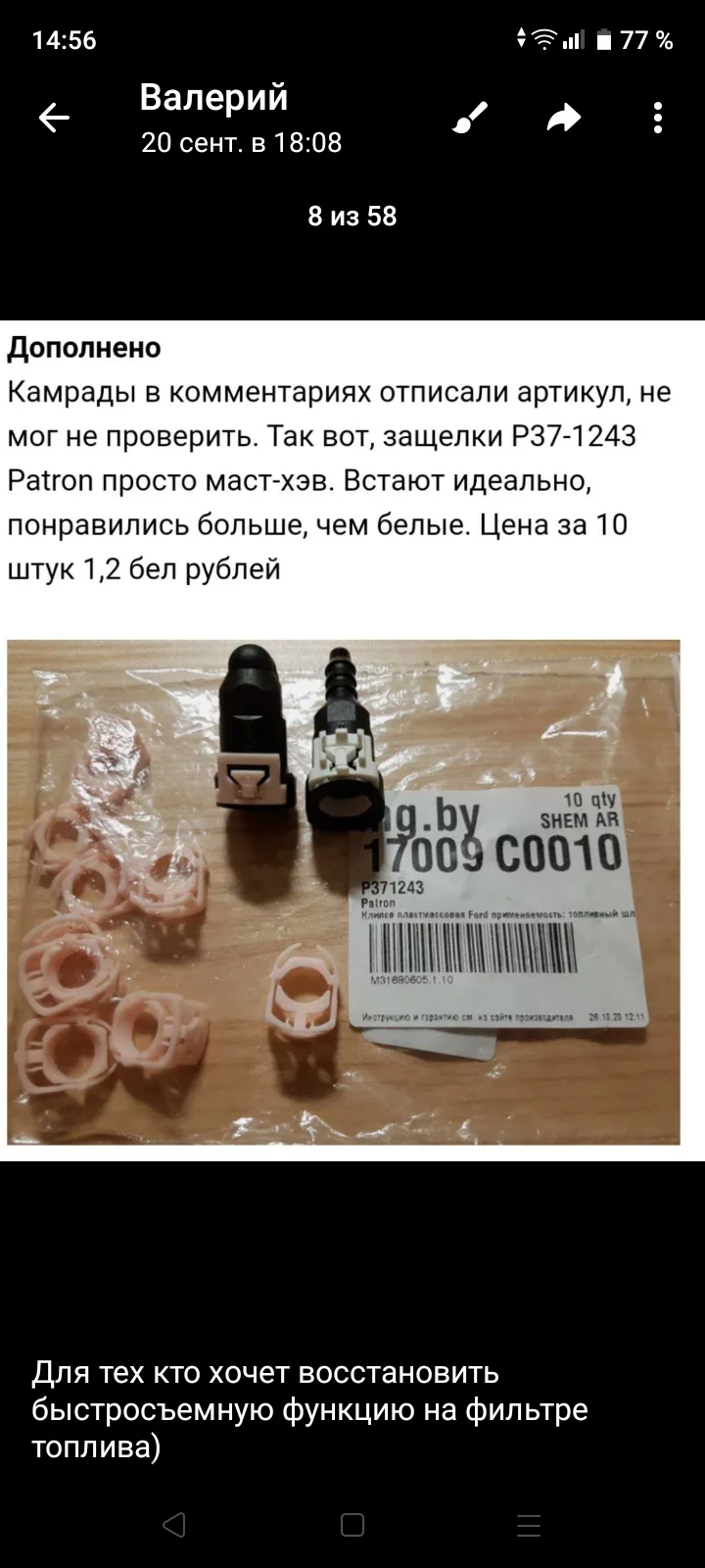

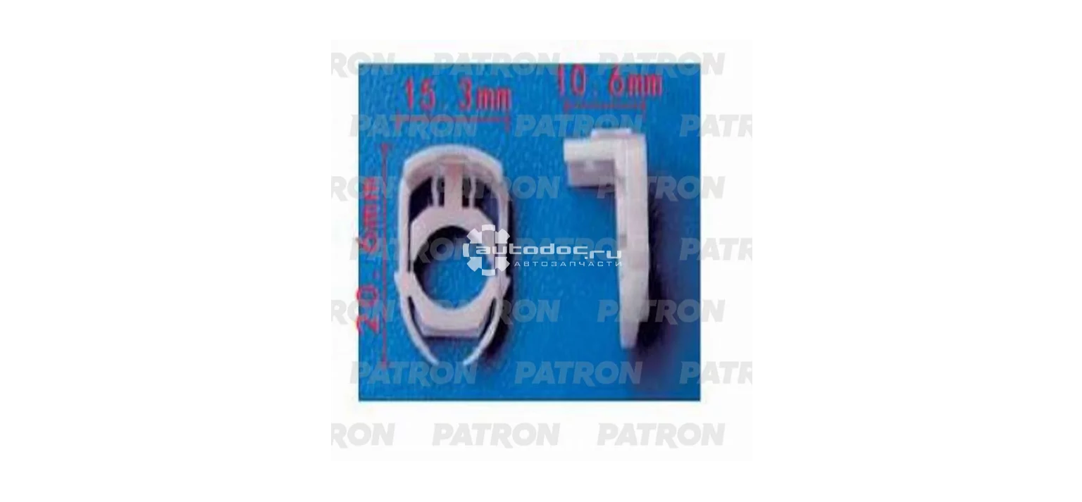

Легче поменять клипсу - P371243 (инфа от Дениса, брал за 130р. 10шт., мастер минут 5-7 колдовал и поменял)
Бро привет ?, ты смотрю по полной взялся за "Дуняшу"!!! Всё нахрен разворотил, а как " Спокойствие" и только "Спокойствие"!? Блин, ну я тоже не менял, тоже предстоит, пробег почти 50тыс. Км. Вот будет обзац думаю, но есть сила выдержки, работа с 99г. Приучила быть в всегда в " Опере"! Вам огромное спасибо за подсказку! ?
Не вижу ничего пред рассудительного в нейлоновых стяжках держут так же хорошо и гемора со снятием теперь никакого, одну мне сломали даже спецы в сервисе на Перовской, у кого получилось снять без слома этих чудо защелок честь им и хвала.
Думаю Серёга не правильно понял про нейлоновые стяжки. Осмелюсь предположить он думает стяжки работают как хомуты, а не вместо защелки.

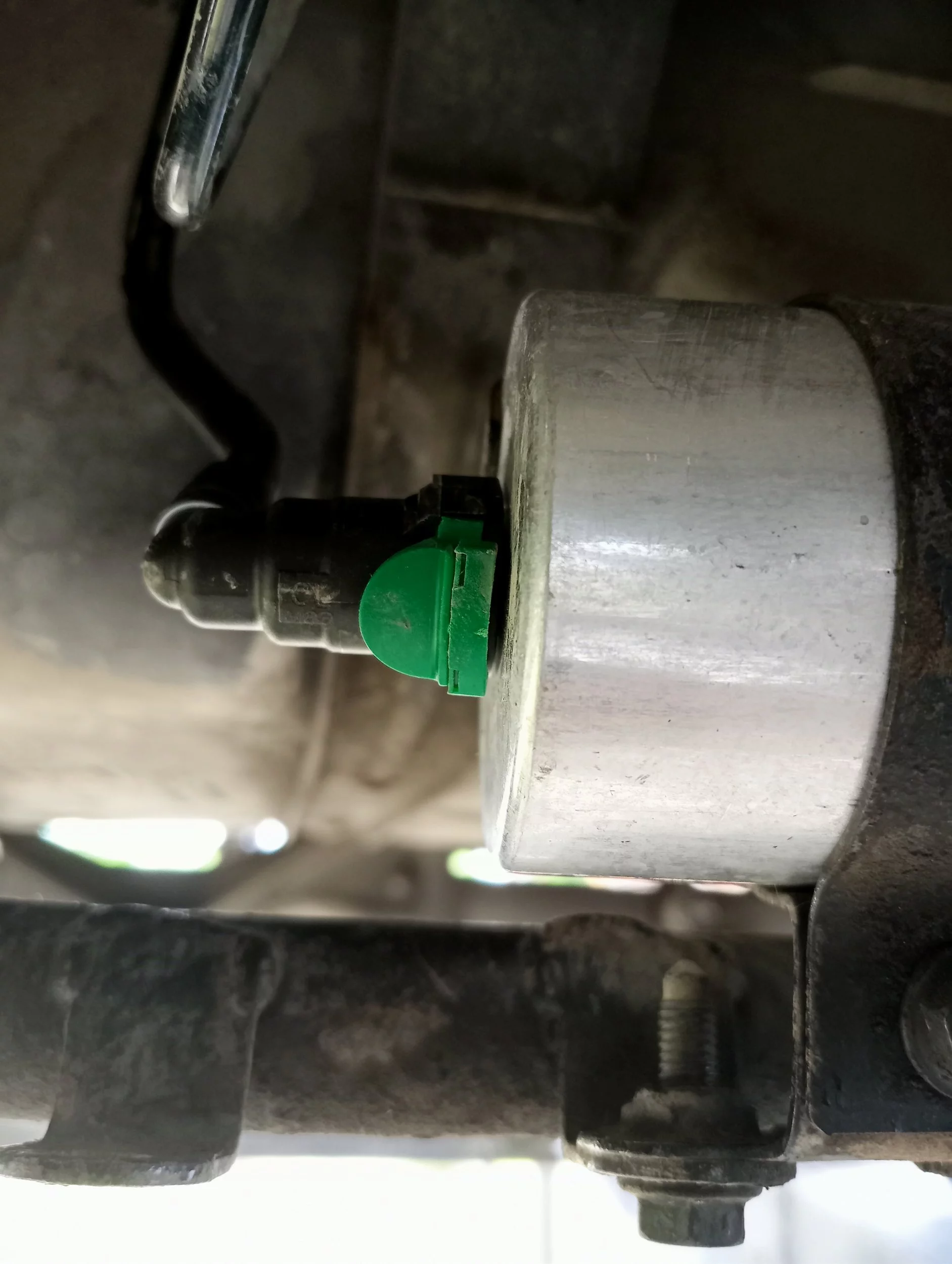

Мы похоже про разные вещи говорим, вы наращивали трубку под новый штуцер, а я оставил родные просто выпотрошил крепления зелёные из посадочных мест и на их место просунул стяжку, она упирается в выступ на фильтре и шланг никуда не слетит.
Да, я не понял как вы используете стяжки. :ROFLMAO: У меня к сожалению сломали напрочь, пришлось отпилить всю "голову"... ну и далее. выше сказанное?
Вы "проктологам" - рукожопам, что ли, доверили менять фильтр??? Ничего сложного, сломал, стяжку вместо фиксатор и поехал, блин, надо умудриться всё сломать!!!

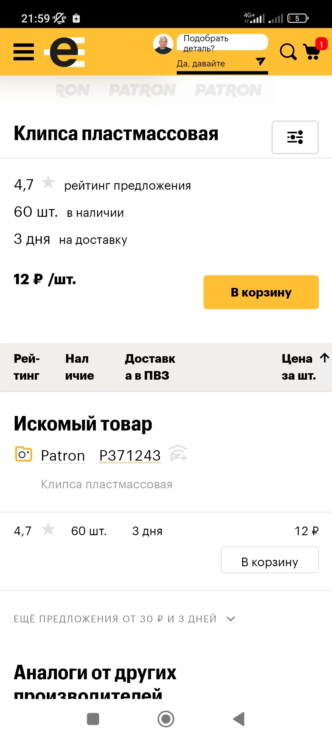

В пачке 10 шт. на exist 120 р.
Цена норм конечно, но их ставить тоже квест, и каждый раз с матюками менять фильтр, нет уж я пас для меня лютый колхоз со стяжками проще в разы)))
Посмотрел на экзисте, номерок этот по 42₽ штука, это пакет 420₽ стоит никак не 150-130₽
Всем мира и добра, да нет вроде не так дорого

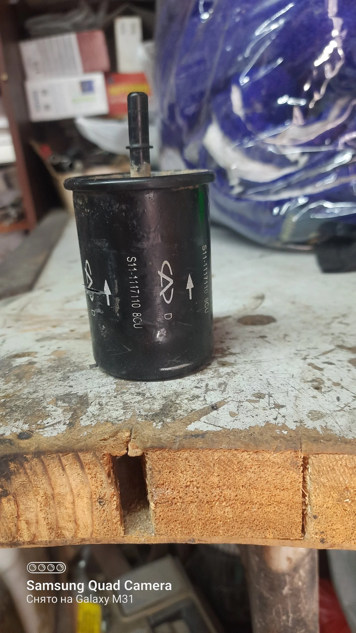

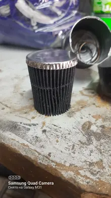

Всем добра. Я тут новенький, приобрёл АХ7 2 месяца назад сделал ей ТО и вот решил фильтр топлевный поменять. Вот что я снял
Подскажите это ещё оригинал или уже меняли? Был массовый провод. Решил старый располовинеть и вот результат
