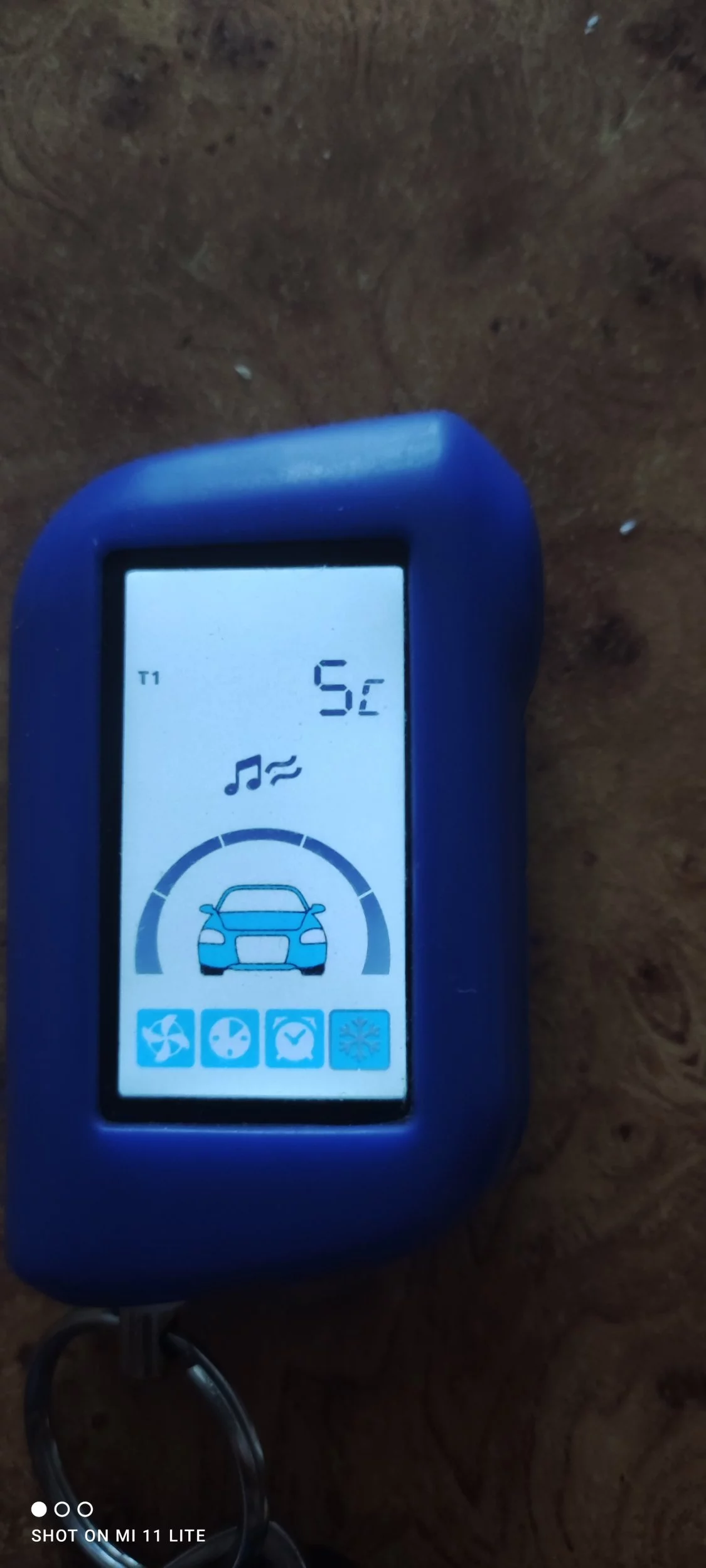

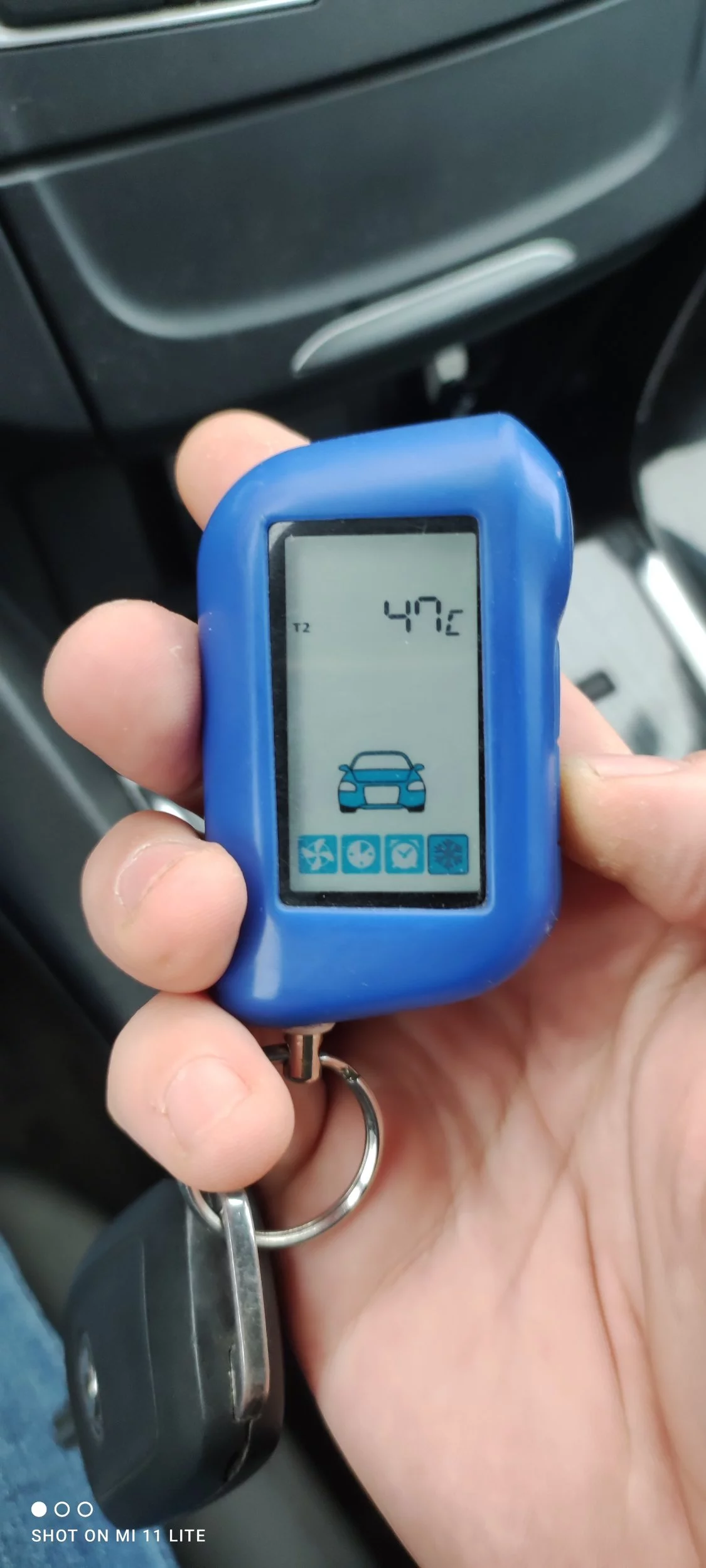

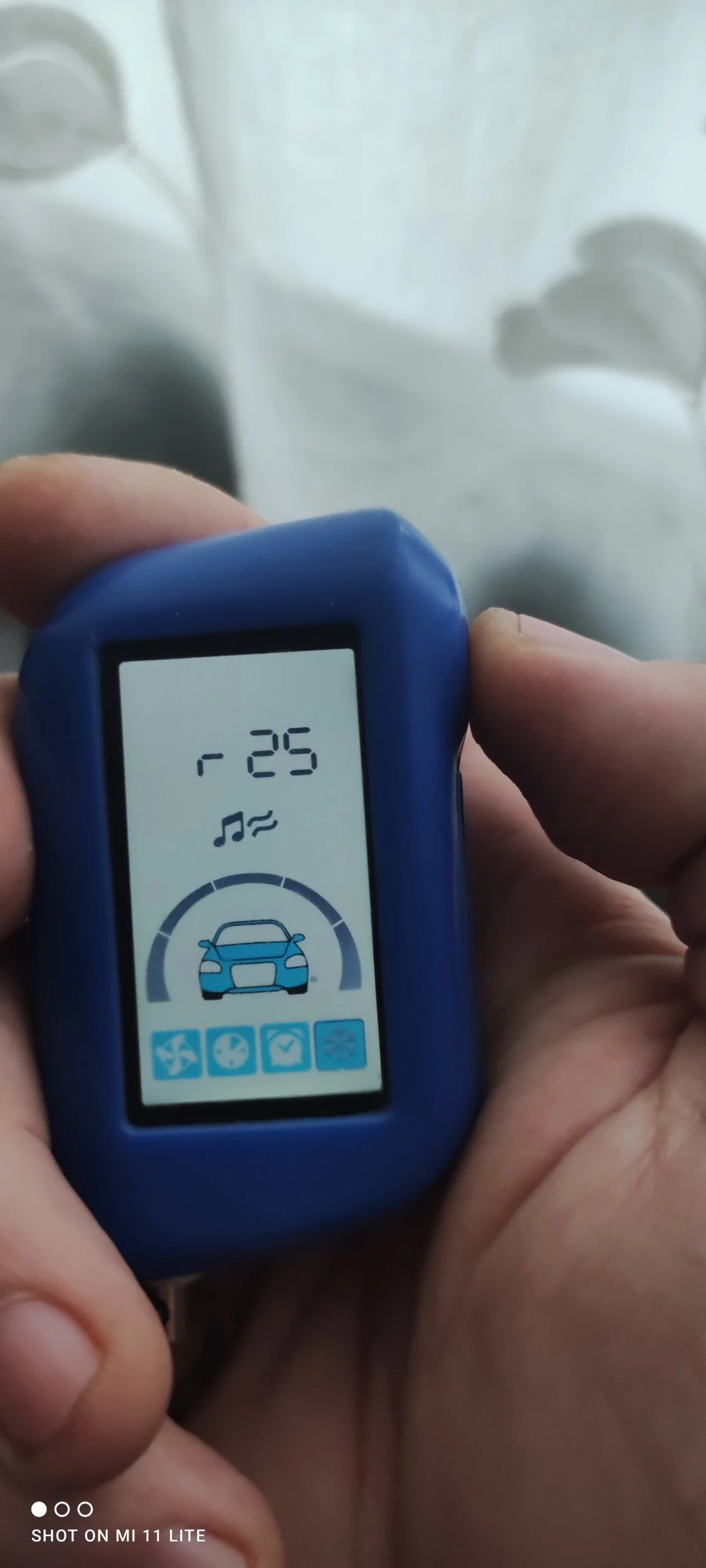

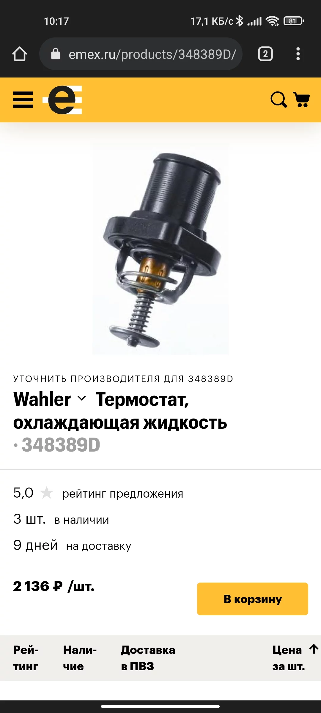

Добрый день уважаемые форумчане. Начались холода и заметил что печка дует слегка тёплым воздухом на максимальной температуре. Заглянул под капот, а ОЖ в бачке не увидел. При этом летом был у дилера и он менял её полностью (30 000 км пробега было). Думал что воздух вышел, долил ОЖ. Это не изменило ситуацию. Сегодня решил поставить эксперимент. На улице - 14 по сигнализации, включил автопрогрев на 25 минут. После этого смотрю а температура ОЖ по той же сигнализации всего прогрелась до 5 градусов а салон до +1. При этом на приборе показывает 4 деления температуры (у меня комплектация престиж). Может это быть проблема в термостате? И какой лучше поставить? Термостат фирмы wahler очень уж дорого стоит, а ко мне в деревню кроме данной компании больше ни кто не доставляет запчасти. И от ОД живу далеко (770км).

Пробовал удалить воздух. Воздуха нет в системе. Сейчас проехал 4 км в режиме не более 60 км/ч и вот что выдаёт сигнализация

Радиатор потрогай если он тёплый на малом прогреве значит термостат вклинил, ож по большому кругу гонит поэтому и не прогревается.
И ещё проверить надо темпиратуру ож, емлкой если есть такая сравнить с датчиком на приборке.
