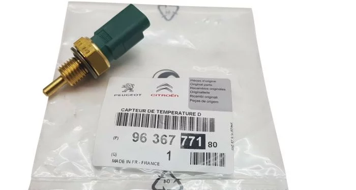

Друзья!
Ах китайцы - скотобазы!)))) "Провели старого")))). Похоже, они решили похлеще французов всё унифицировать, и применили датчик температуры ...
PSA 1338.A7 (старый артикул)
PSA 9636777180 (новый артикул)
Тем самым практически сделав единый датчик для выпускаемых у себя в КНР движков PSA семейств EW и TU, а также для поставляемых из Франции дизелей 1.9D\TD семейств XUD и DW. Французы позволяли себе вольности применять датчики с резьбой на EW10J4\J4S и др., а для EW10A использовать девайс с фиксаторным (защёлочным) креплением. Причём, с одинаковыми характеристиками. Китайцы же подошли к делу более рационально, по видимому "сделав один для всех".

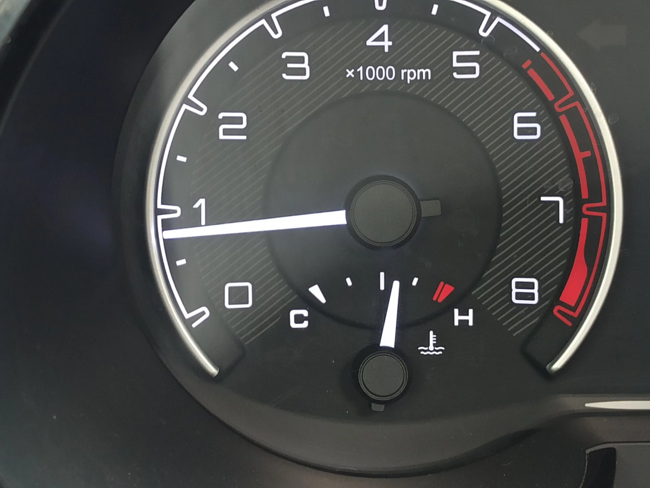

Привет, наступило потепление градусов так 10 и опять стрелка температуры постоянно под 100 градусов, в основном как на фото, но обычно на следующем делении стоит, ехать вообще отказывается при таком положении стрелки. Зимой в -20 в пробках так же поднимается. Что подскажите?

Надо смотреть между радиаторов возможно там шуба у вас из пуха, или термостат, проверьте емл кой темпиратуру и сравните с показаниями на приборке для началаначала и ещё уровень охл жижи, и наличие воздушных пробок

Уровень на максимуме, показания примерно совпадают, на 100 градусах стоит. При этом по трассе когда еду, +20 градусов на улице, показания такие, меньше середины

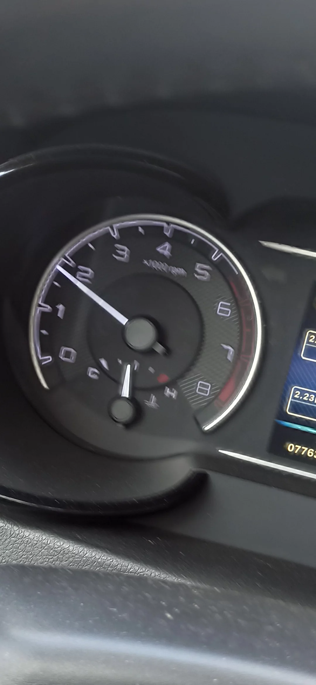

В пробках и в городе чуть больше середины, на трассе меньше середины.

Для двигателя EW10A подходит датчик температуры PSA 1338.C1
Вместе с датчиком обязательно поменяйте прокладку PSA 1338.G5 и фиксатор PSA 1338.C3
Если оригинальный оказывается долго ждать или покупка затруднена, можно применить авторитетные аналоги неоспоримо высокого качества ...
Magneti Marelli 171916011720
FEBI 36038
Delphi TS10277
Hella/Pagid 6PT 009 309-391
K&W 530292
Имейте в виду, что прокладка, аналогичная 1338.G5 и фиксатор типа 1338.С3 могут входить в комплект с перечисленными выше датчиками.

Друзья!

Вопрос, так и как решился вопрос?) ситуация, аналогичная картинке свыше, температура выше половины, смотрели-термостат открыт, вентилятор включается на 97, постепенно температура падает, но пугает то, что на улице +5 градусов и уже за половину, температура гуляет судя по панели скачком, т е. Греется, потом скачком может упасть, не всегда, но часто. Радиатор мыла паром, не помогло.
У меня постоянно половина и больше. Тоже бывает скачет то + то - уже второй год так. Думаю это норм. По сканеру где-то половина это 95°вент вкл 95-97. Как то так?‍♂️
Во первых у всех прыгает за середину даже в мороз, во вторых радиаторы если и мыть то с разбором оных.

Вчера ездил по пробкам, скачет за середину, карлосон включается и норм. По приезду уровень антифриза глянул и норм.
