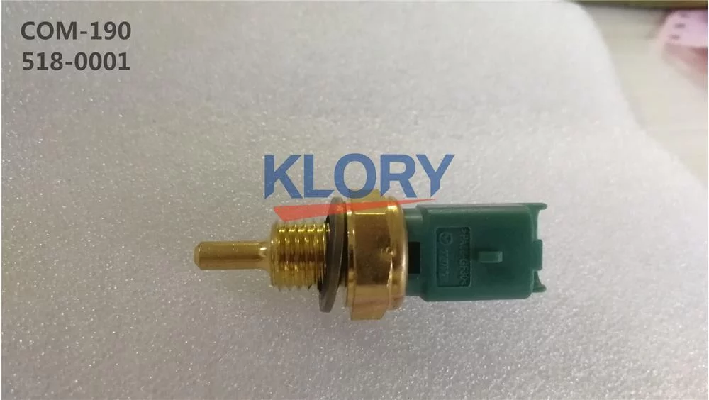

К сожалению нам не подходит данный датчик
    43,3 KB · Просмотры: 106
Такие датчики на многих машинах стоят, надо только параметры уточнить.
Кстати, а почему приговорили датчик?
