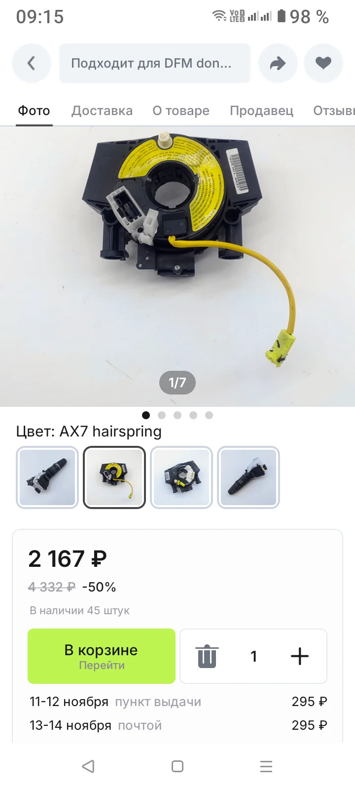

https://kitzap.ru/spares/dongfeng/dfm_ax7/osnovanie_podrulevogo_pereklyuchatelya/ С китзапа тоже такая же улитка пришла, пришлось вернуть. Со старой если разъем открутить, то провода от него надо вырывать из улитки.

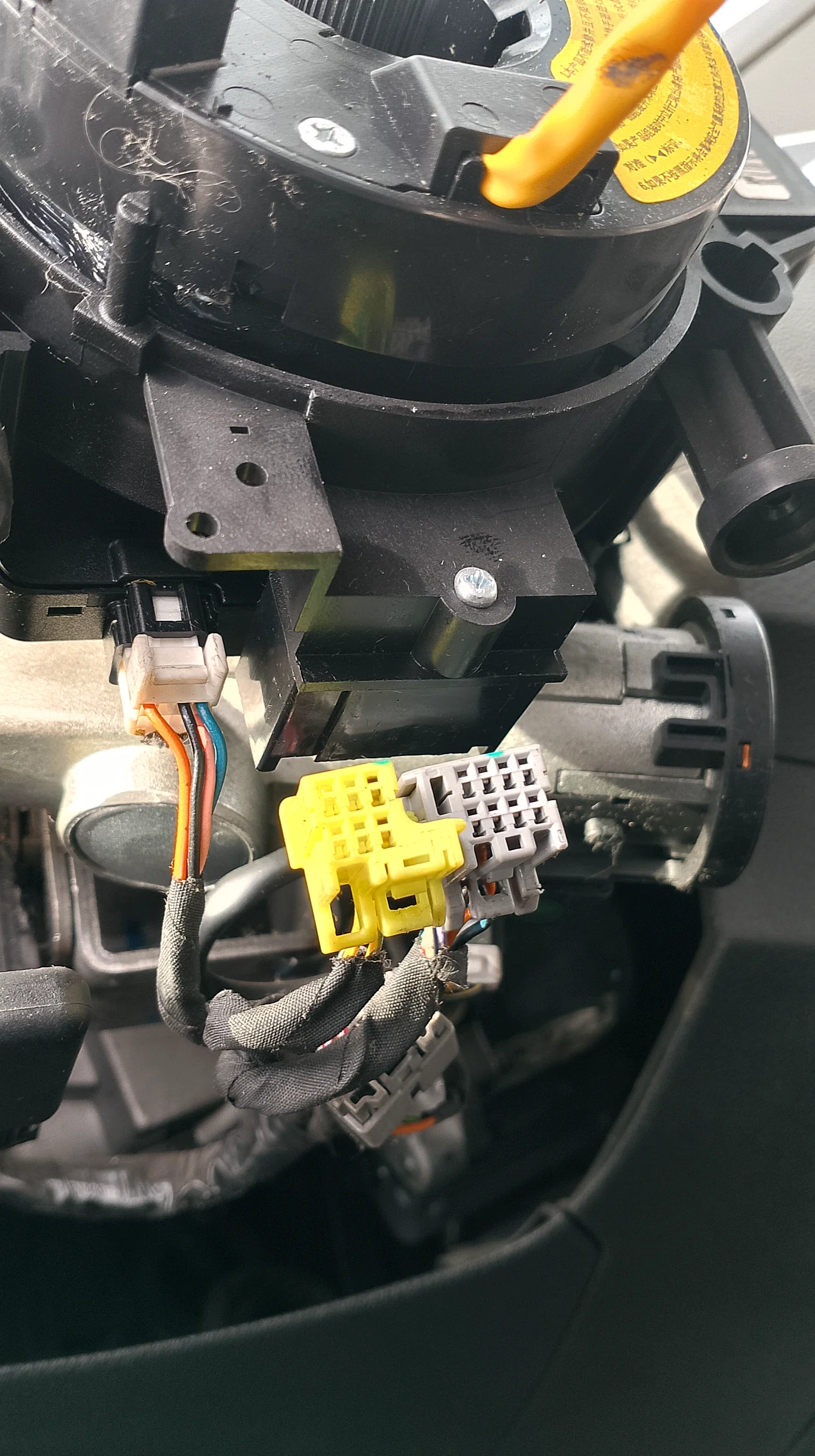

Буду ждать с нетерпением. Белая фишка идет из жгута на стойке руля - вместе с желтой и серой фишками. А вот как от неё идет распределение в улитку - вот что надо выяснить!

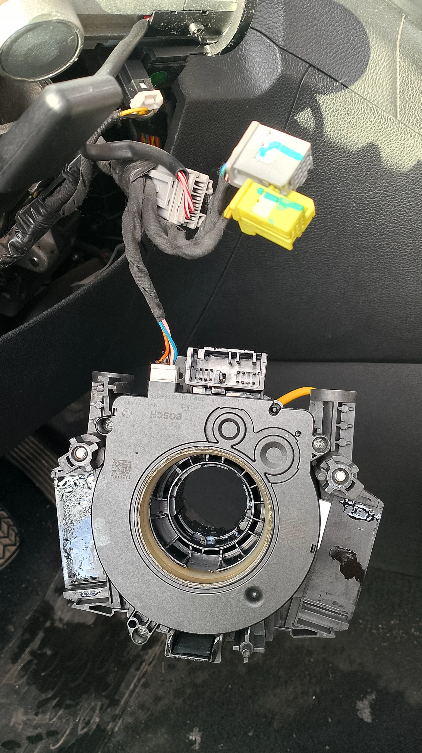

Вот откуда эта белая фишка. От датчика угла поворота. Вы просто увидели и побоялись разбирать дальше. Она, как я и предполагал не от улитки, и даже ни какое это не посадочное место. Всё просто.
В общем заменил. Это уже вторая моя улитка.

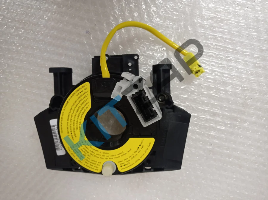

Разговор СЛЕПОГО с ГЛУХИМ. У Вас на видео ЧТО в руках? Улитка? Тогда разъем, в который Вы тыкаете пальцем, на чем РАСПОЛОЖЕН? Именно Штуцер, а не вентиль - вентиль - это белый разъем. А штуцер встроен в улитку, его невозможно прикрутить к ней. Вот его у меня на улитке, которая пришла с Али и которую мне привезли с KITZAP, не было.
Еще раз прикладываю фото с КИТЗАПа. Попрбуйте найти интересующий НАС разъем.

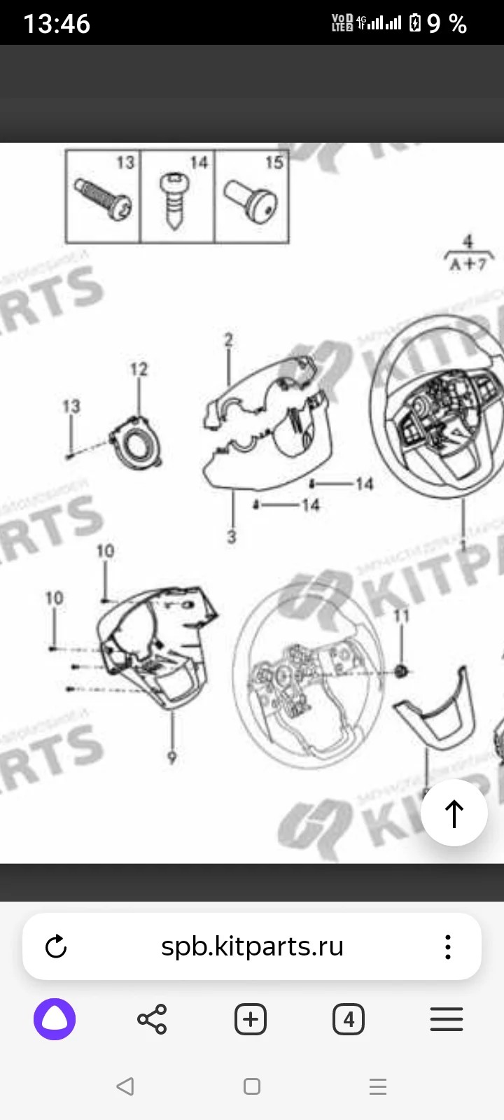

В руках улитка и на ней установлен датчик, в нём и есть этот разъём для белой фишки. Этот датчик снимается, откручивается от улитки сзади, с другой стороны, его не снимешь пока не снимешь улитку. Берёте новую и прикручивание сзади этот датчик, и появляется этот самый разъём. Это отдельная деталь. Я его не открутил пока, чтобы снять видео и показать откуда этот разъём. Специально для Вас!!!
Как выглядит датчик угла поворота посмотрите, ещё раз BOSCH на нём написано.
Номер 12.

Устал вам писать. Разъем, в который вы тыкаете на видео НЕВОЗМОЖНО СНЯТЬ с Вашей улитки. Он там впаян НАМЕРТВО! У меня такого разъема в заказанных улитках НЕ БЫЛО. Не знаю, как еще объяснить?
