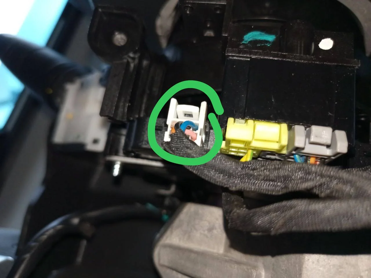

Где белый разъём, там только посадочное место под крепеж.

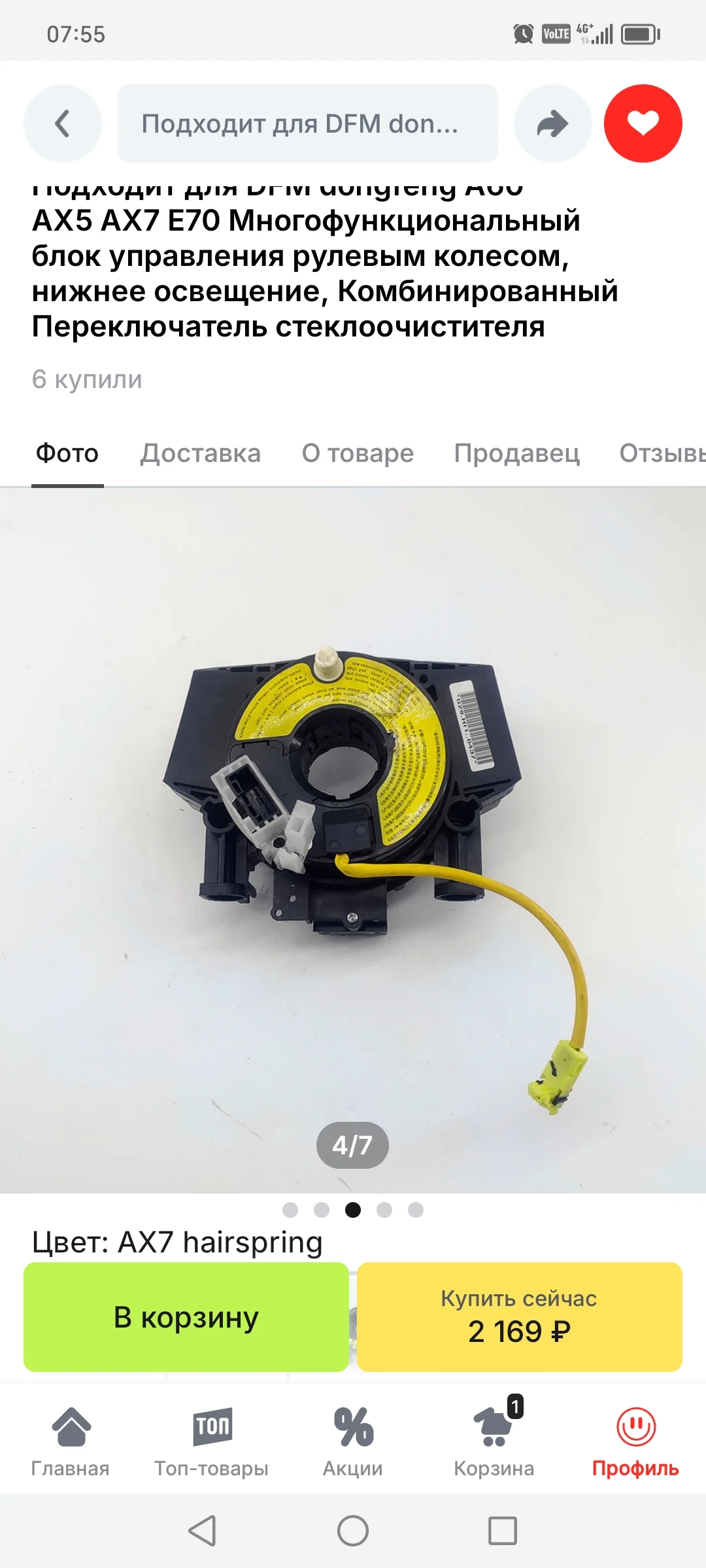

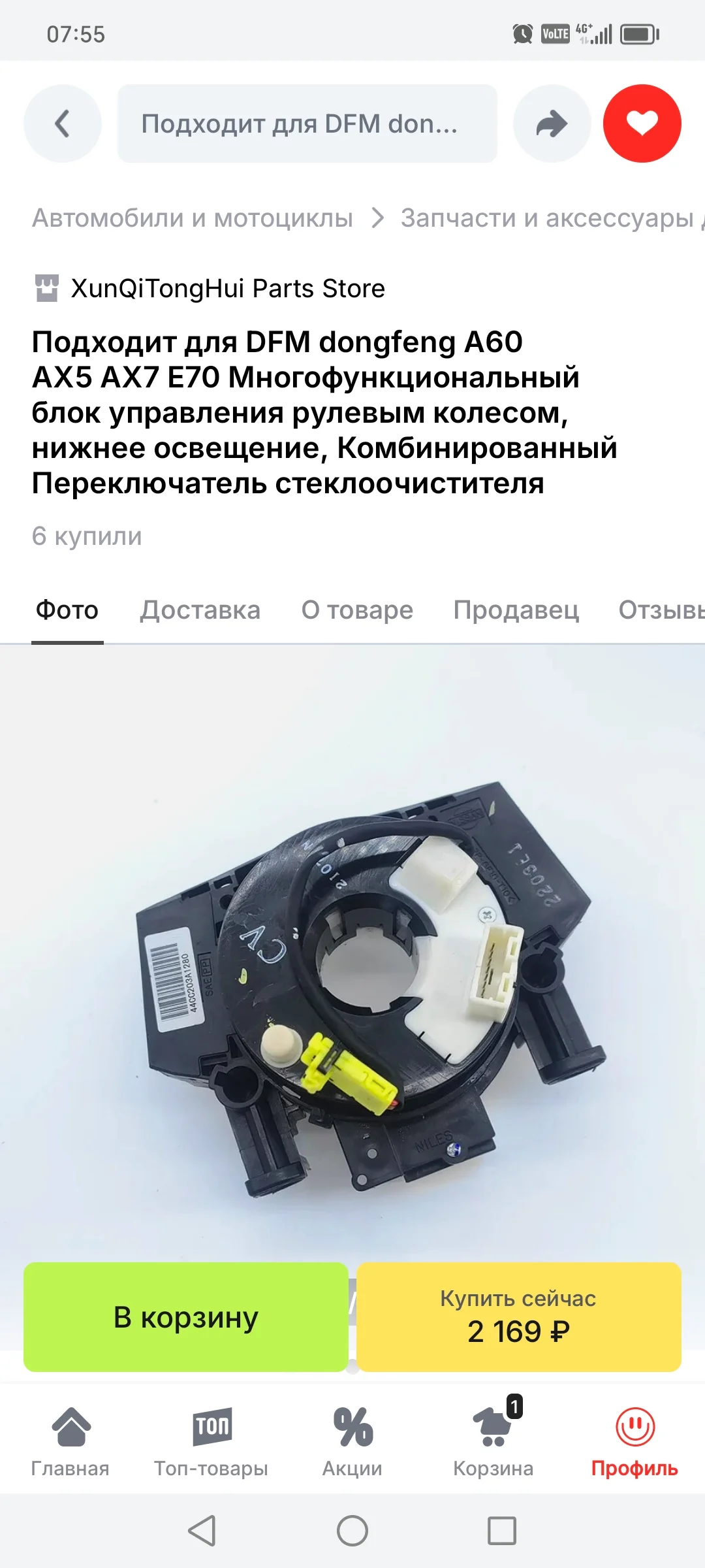

Всем привет, посмотрите такой бублик?
Они оба без четвертого разъёма, для него внизу слева есть пустая площадка. Эти улитки ставились на DFM-мы разных модификаций A60 AX5 AX7 E70 до 2015-го года, и это написано в спецификации улитки, если найти ее в полном варианте!!!

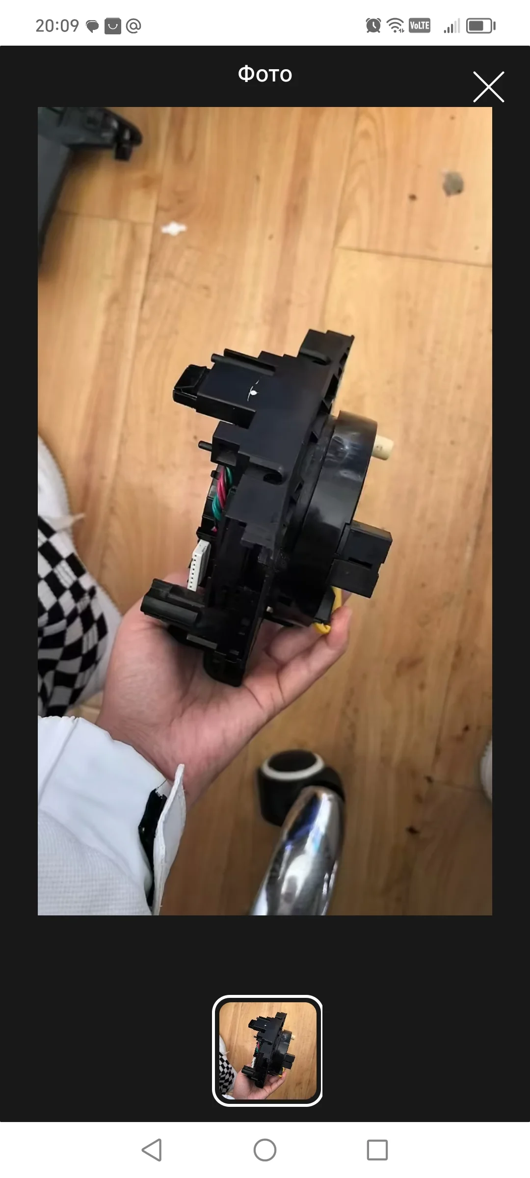

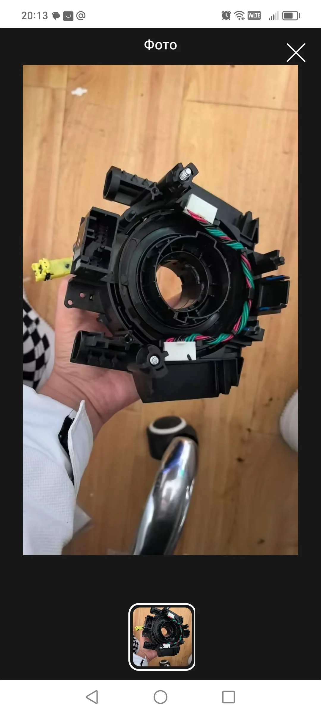

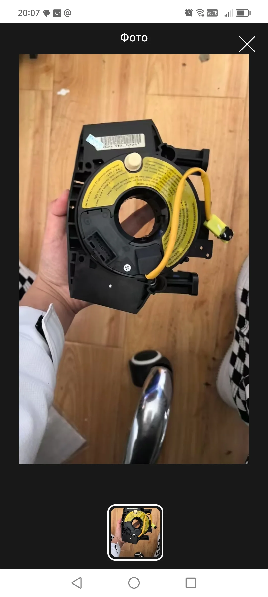

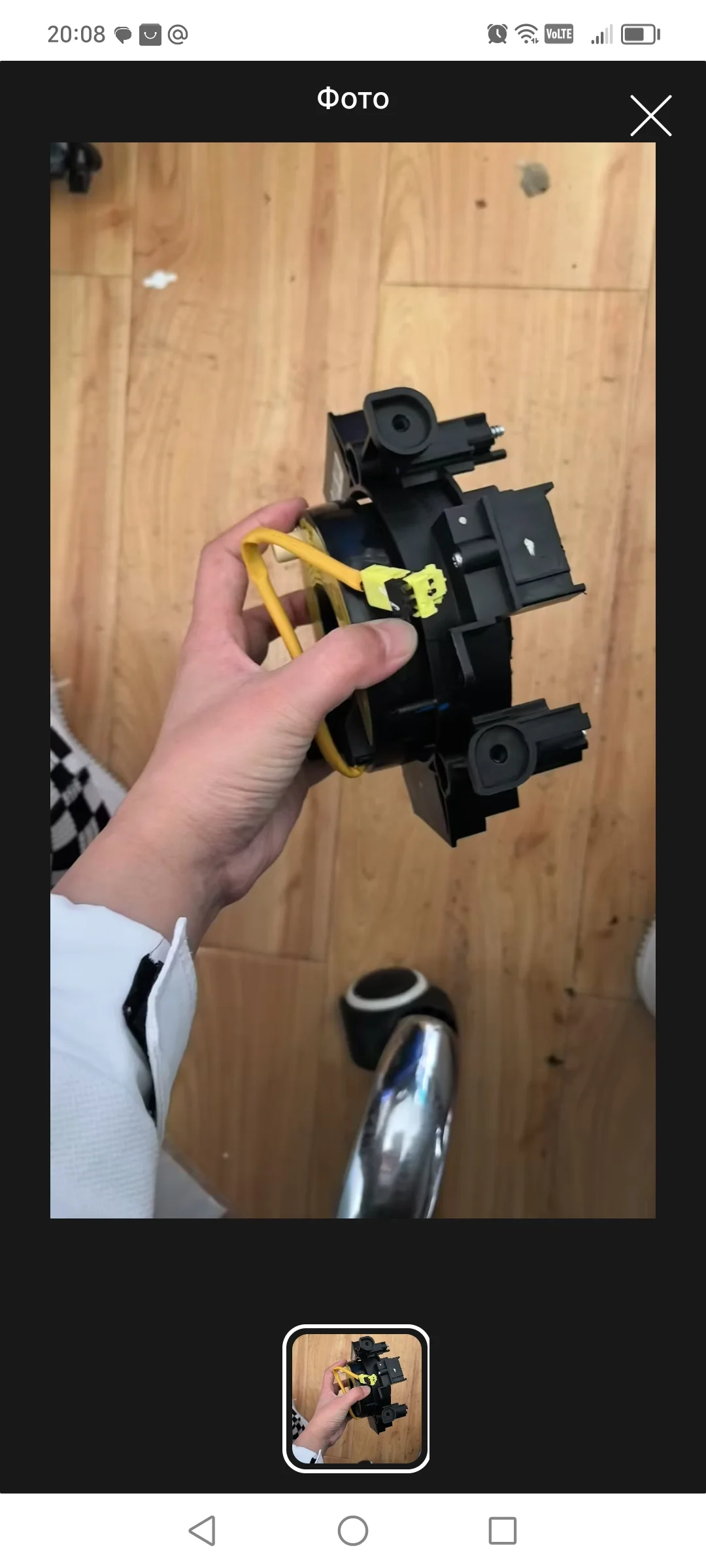

Вот ещё фото бублика, точно не такой?
  • Screenshot_20241030_200759_ru_aliexpress_buyer_AerInAppBrowserActivity.webp
    89,2 KB · Просмотры: 62
  • Screenshot_20241030_200843_ru_aliexpress_buyer_AerInAppBrowserActivity.webp
    74,5 KB · Просмотры: 64
  • Screenshot_20241030_200928_ru_aliexpress_buyer_AerInAppBrowserActivity.webp
    77,5 KB · Просмотры: 65
  • Screenshot_20241030_201343_ru_aliexpress_buyer_AerInAppBrowserActivity.webp
    87,6 KB · Просмотры: 64

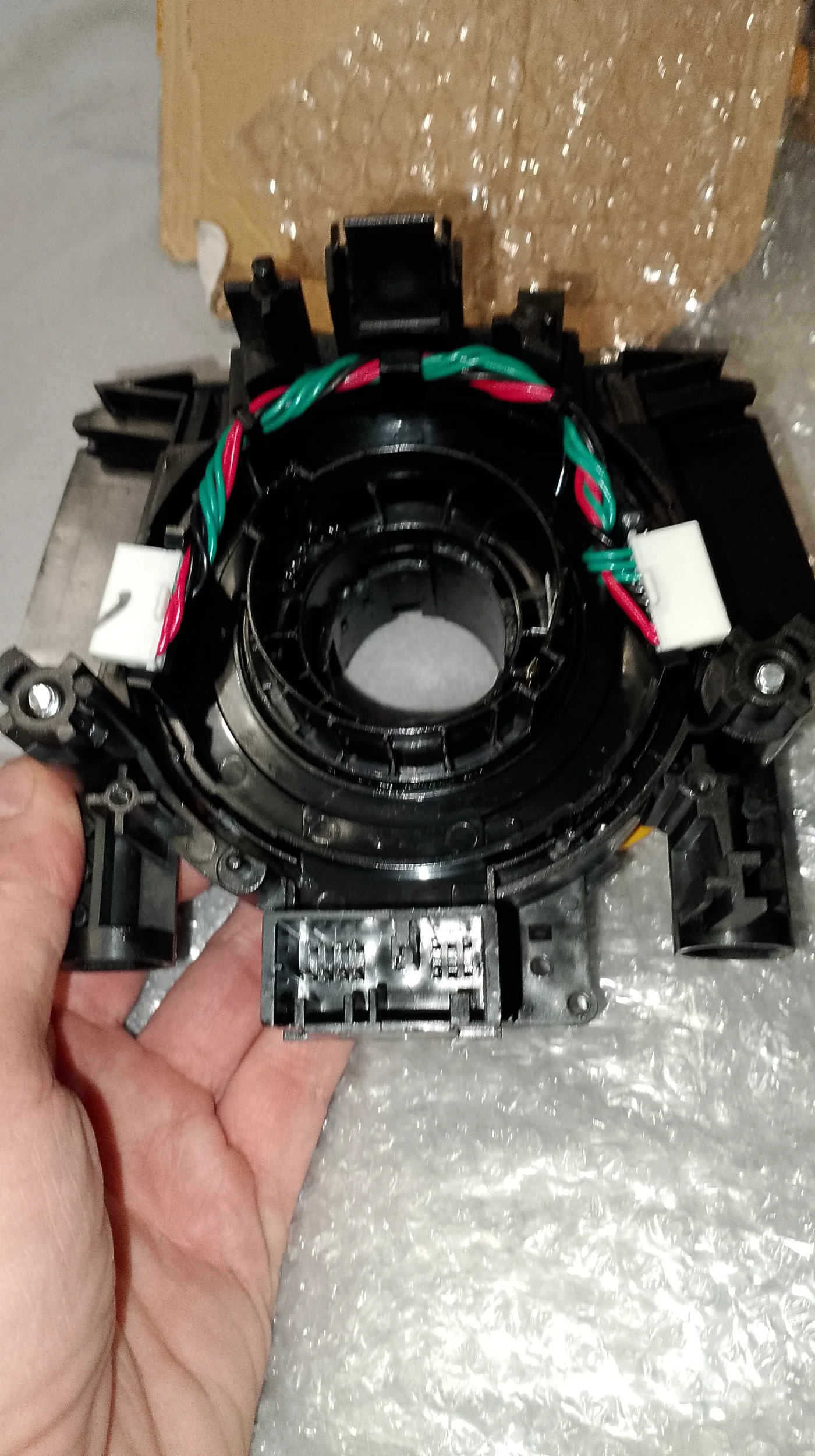

Почему нет. Я не вижу разницы. Вот оригинал.

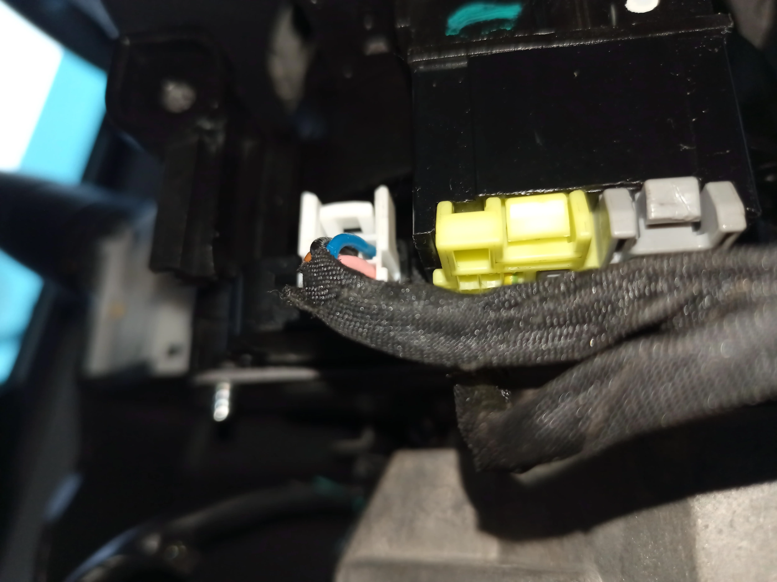

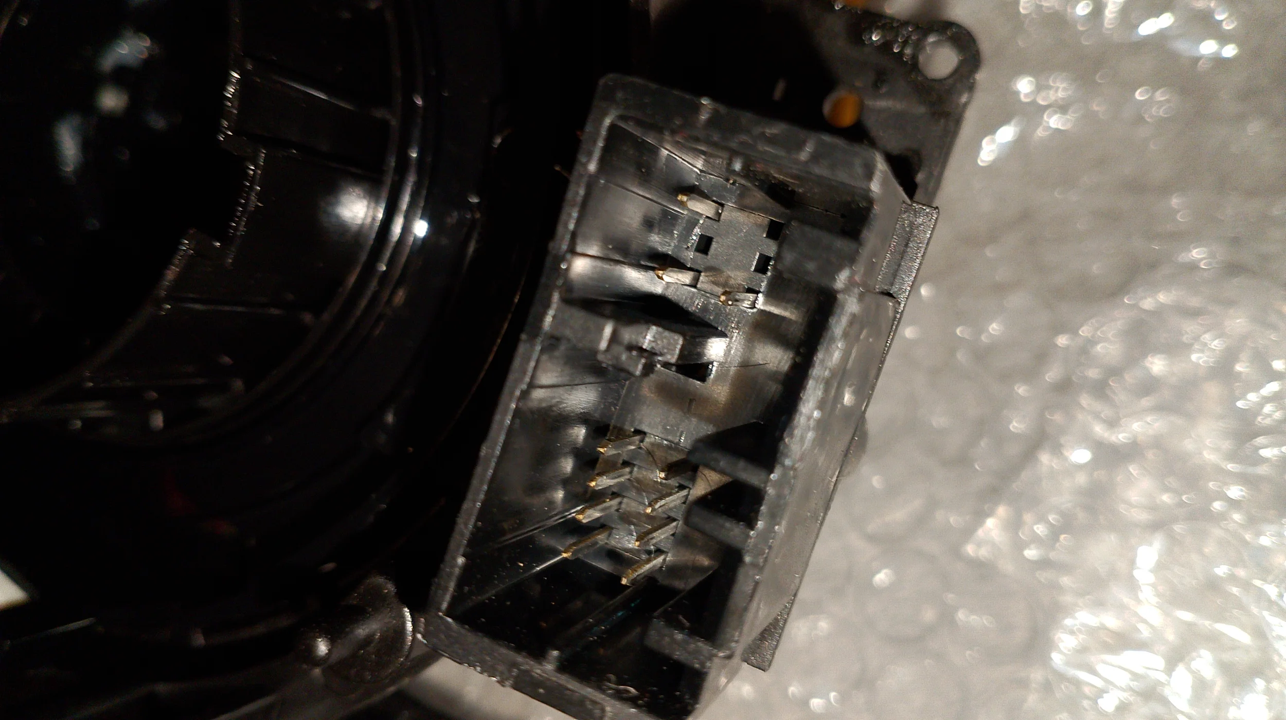

Добрый день
Посмотреть вложение 15500Посмотреть вложение 15501

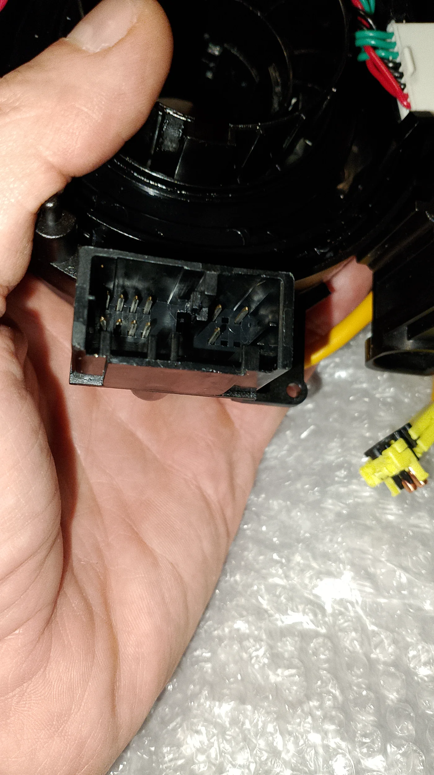

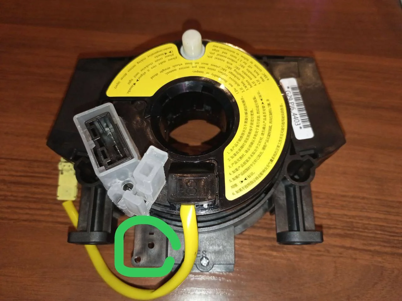

А вот здесь я не понял. Нет разъёма под белый коннектор. Так он вроде не сюда и идёт по моему, под него другое место не на улитке. Я может конечно чего то не понимаю, но вот это оригинальная улитка, смотрите фото. Не вижу разницы.
P.S. моя старая, ту что менял.

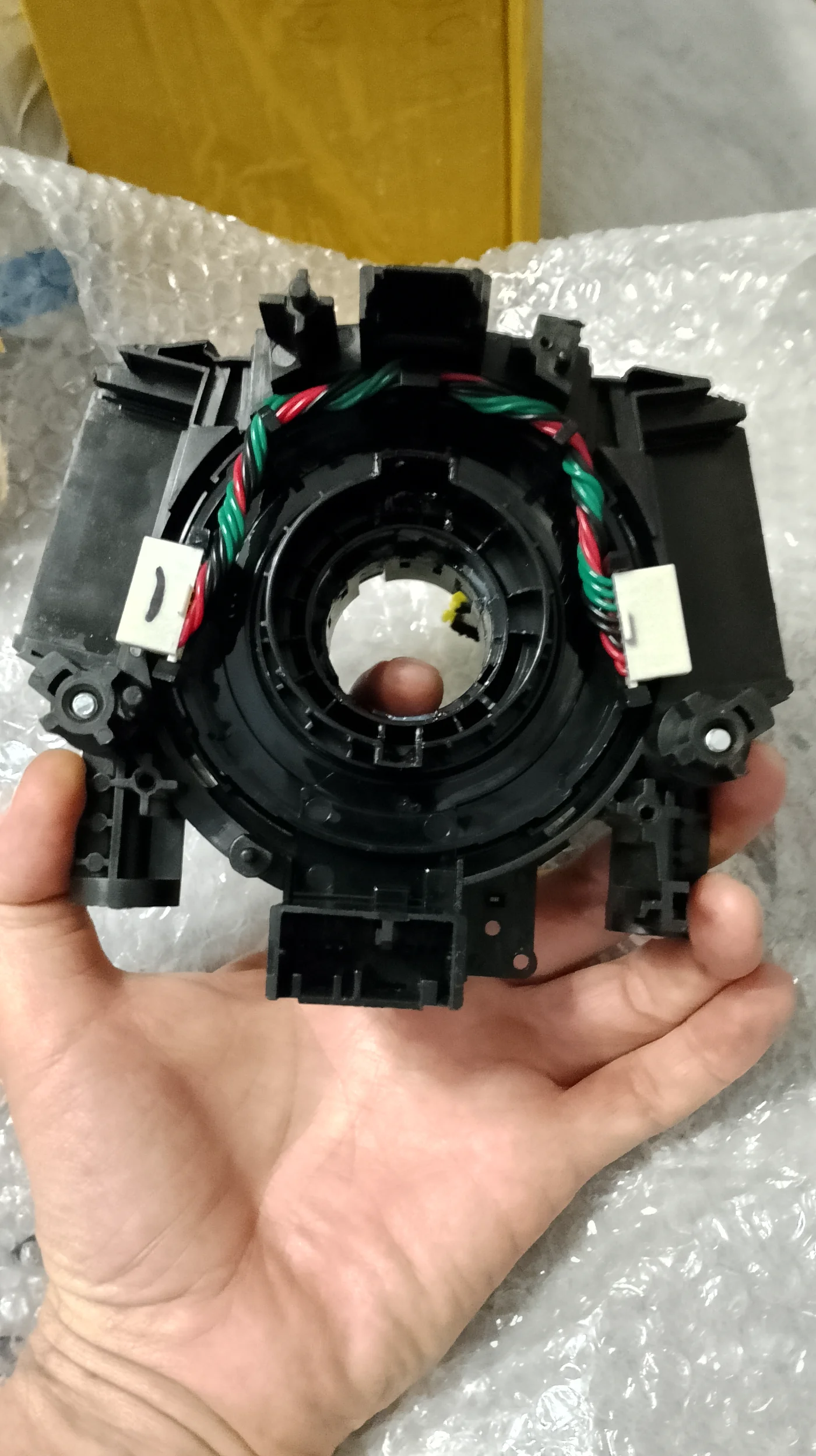

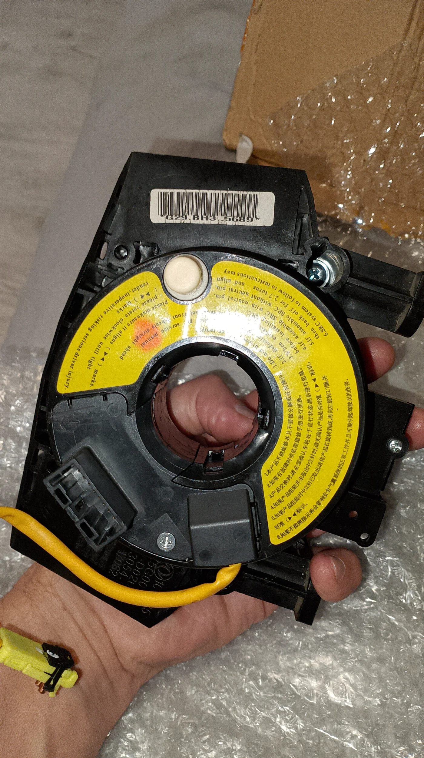

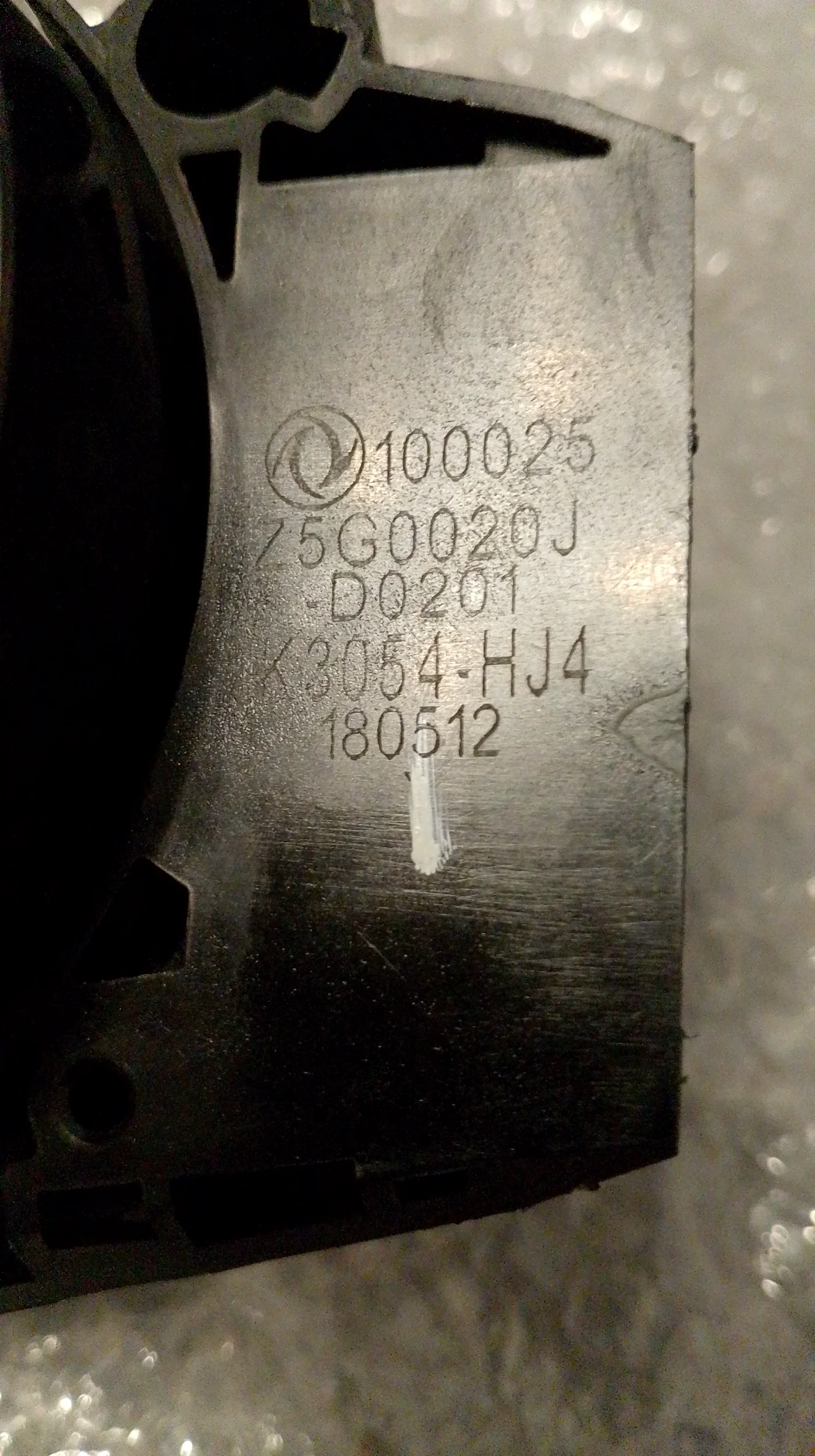

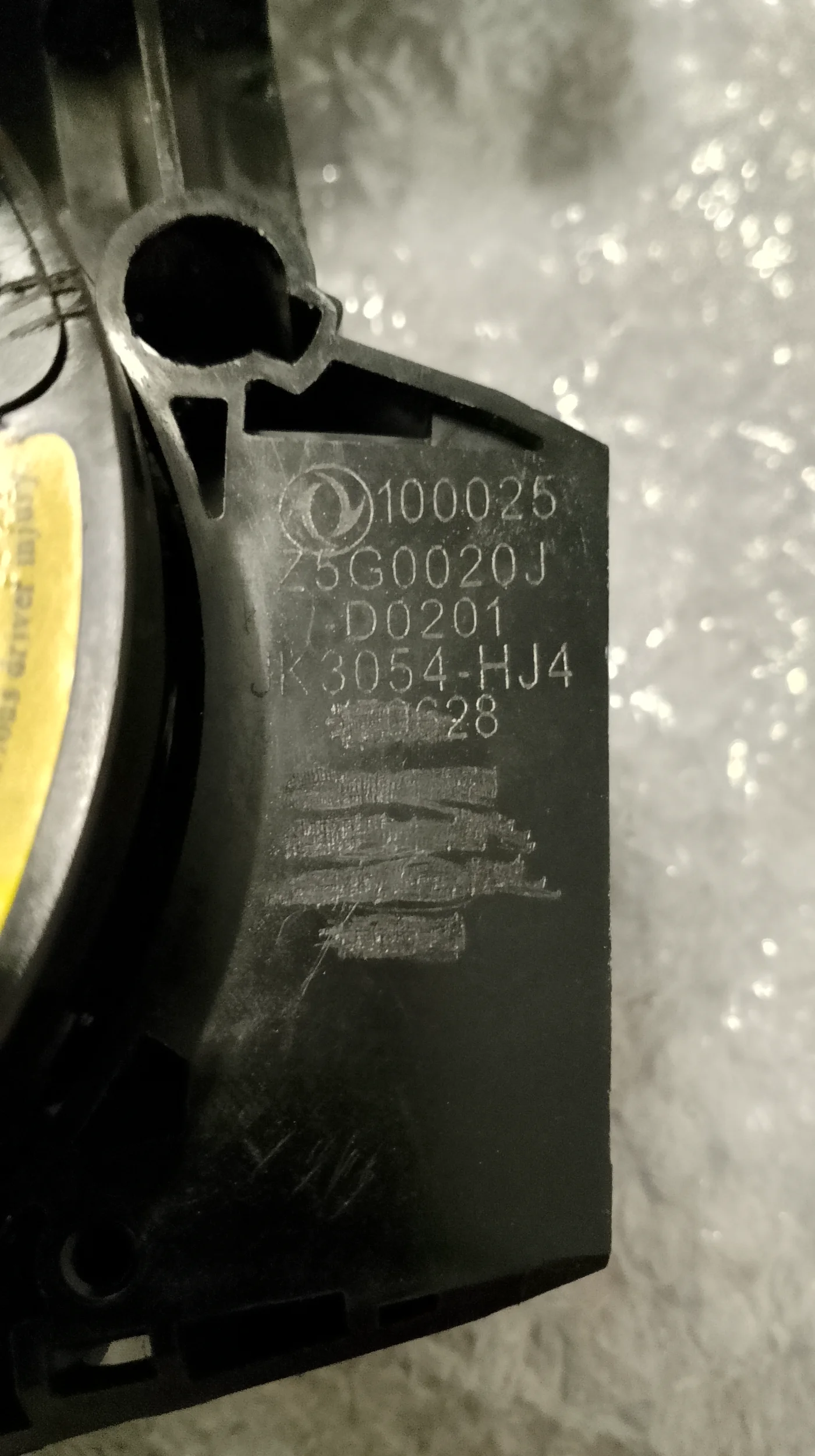

Вот эту только получил с Алика.
Пока не поставил. Но они идентичны, даже номера те же.

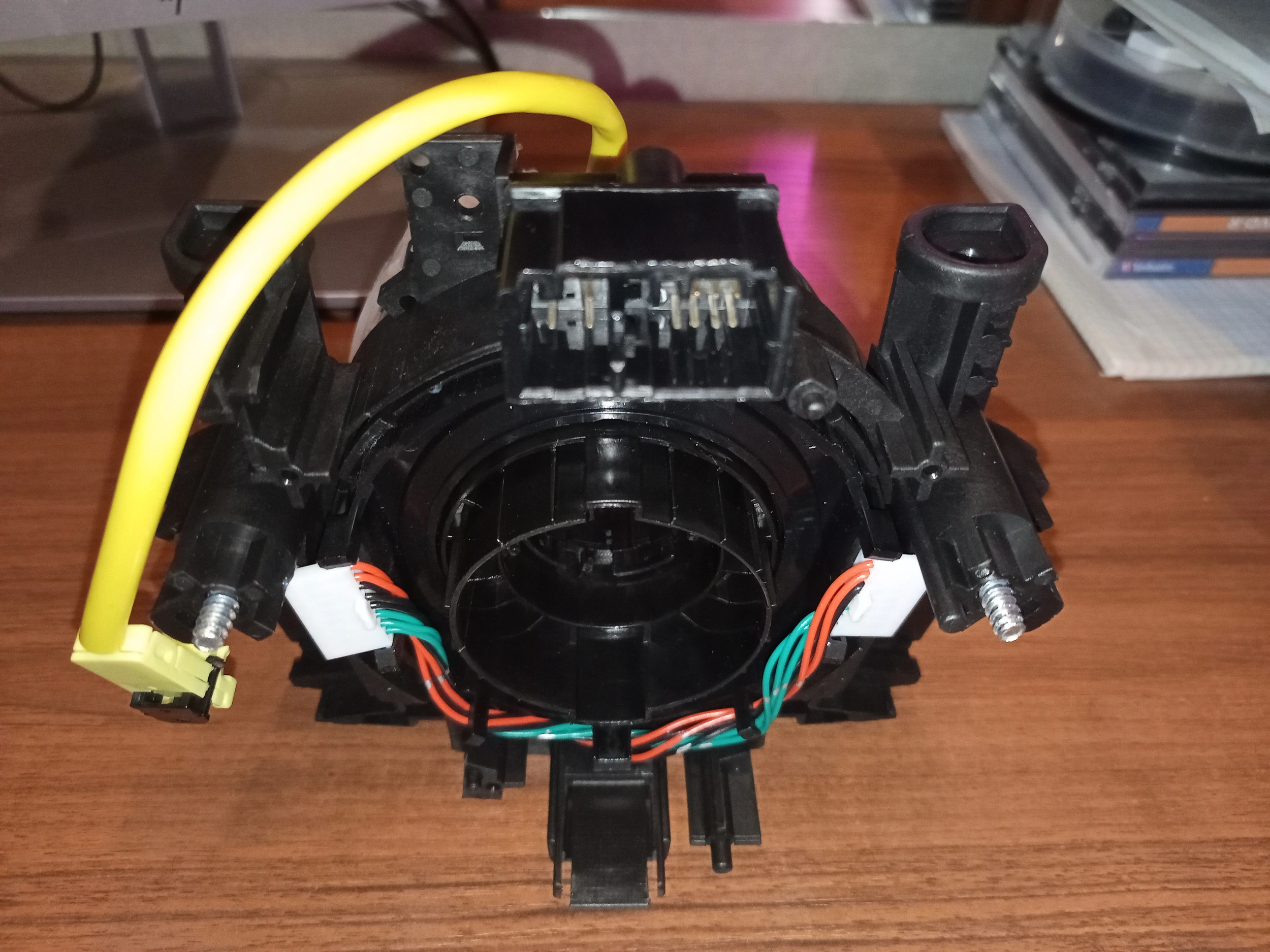

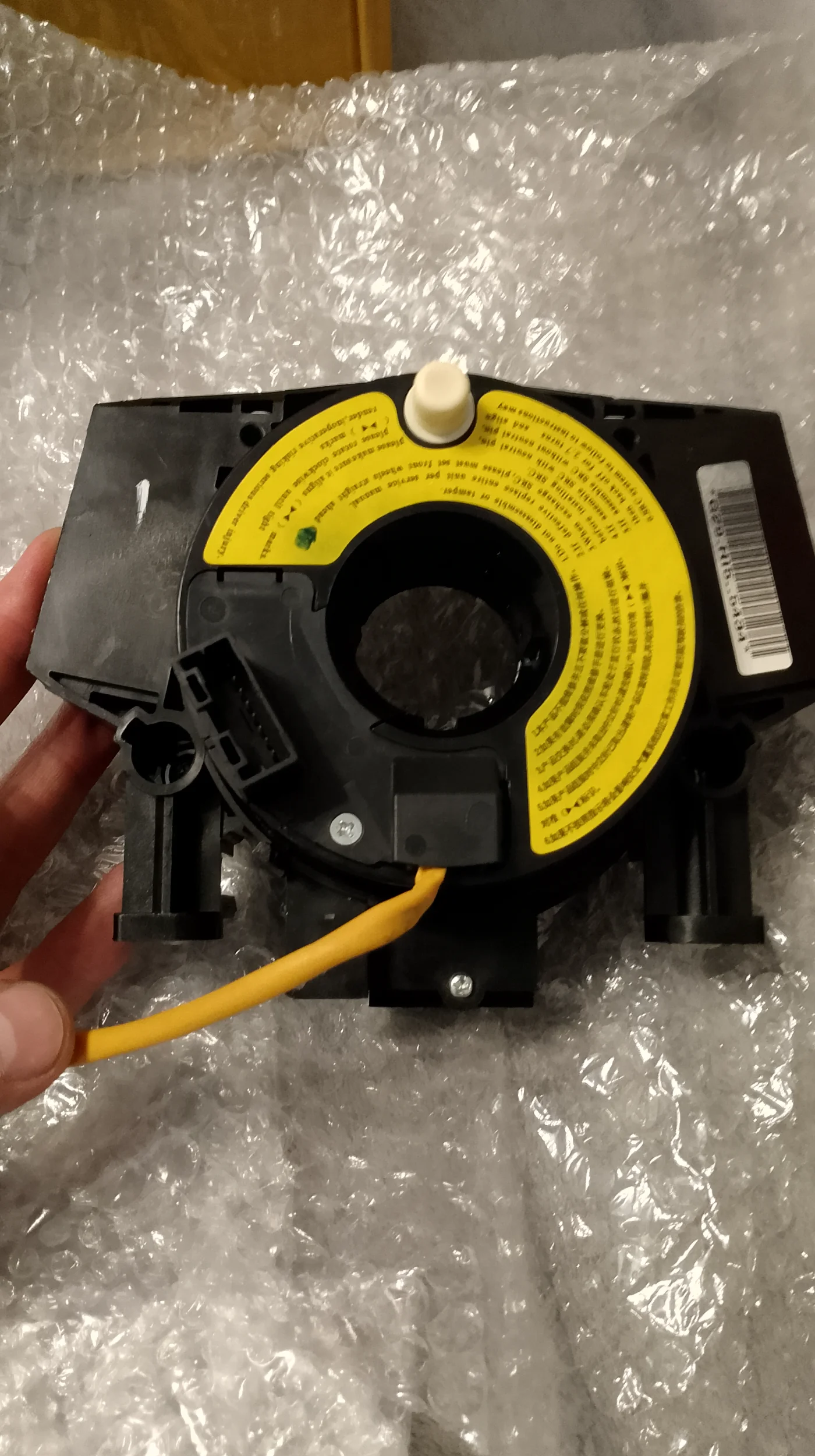

Справа - то, что пришло мне с Али, полная копия того, что вы вертите в руках. Слева улитка в сборе на руле, РОДНАЯ улитка. Там где белый разъем, на ВАШЕЙ и МОЕЙ с Алиэкспреса - ПУСТОЕ МЕСТО! Чего НЕПОНЯТНОГО???

Вот родная, старая, помененая мною улитка. Спецом оставил, мало ли что.
На ней тоже нет разъёма, который Вы указали.

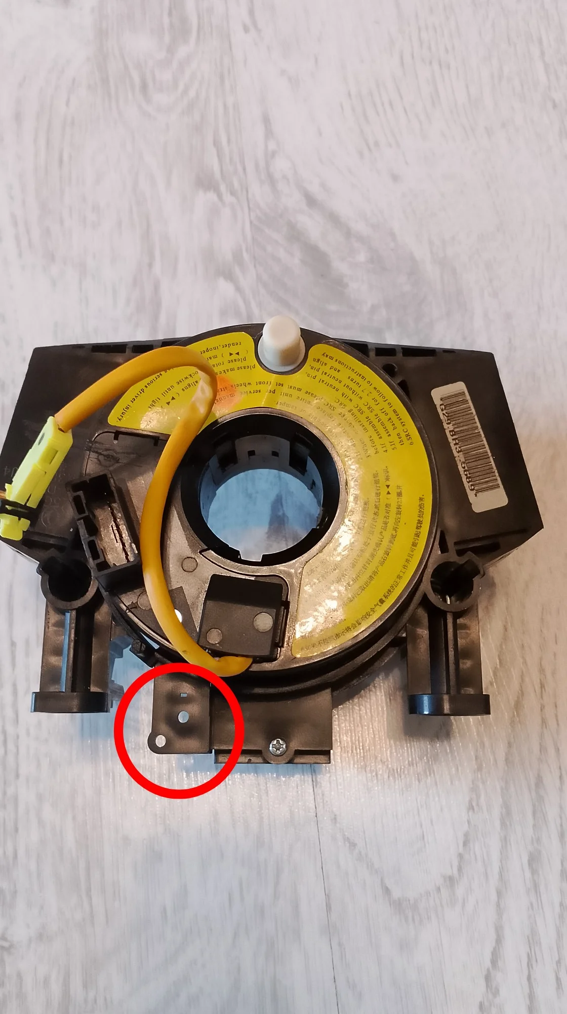

Может это просто место для крепления разъёма. Его нужно снять со старой и прикрутить на новой. Не помню, давно это было. Во всяком случае вот... Посадочное место.
    180 KB · Просмотры: 76
