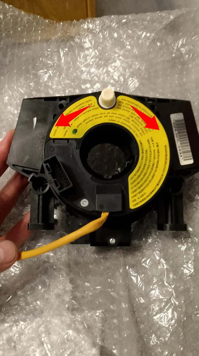

Здравствуйте, похоже на неё, сначала также было, потом все чаще стало проявляться.
Можно попробовать проверить улитку: когда кнопки начнут глючить, остановитесь, выверните руль на полоборота (так чтобы он не прямо стоял) влево или право, попереключайте кнопки, если заработают правильно, то это она.
Подобный глюк, сопровождавшийся еще и морганием подсветки панели приборов при включенных габаритах, имел место быть. Грешил на улитку, даже приобрел. Но пришла пора обновить муз. центр (не родная, прошивка андроид 4 стала сильно неактуальна) - и как к бабке сходил.

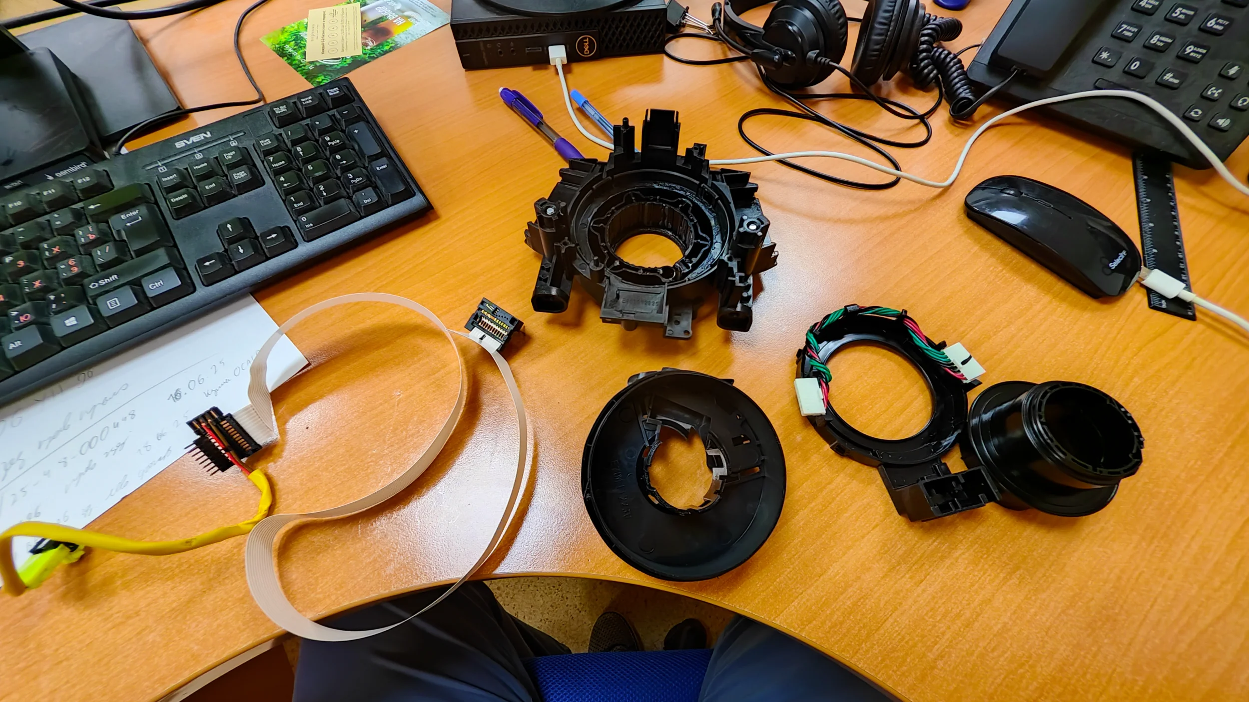

Не правильно понял, не работал только левый переключатель (левый и правый поворотники), проблема была в согнутом конекторе (мама-папа) на левом подрулевом переключателе. Разбирал и собирал несколько раз, теперь хоть в сервис🤣. Сейчас все работает, если кому в СПб нужна помощь с заменой улитки, могу помочь. Всем кто откликнулся спасибо за советы.
Точно, вспомнил, что так же после разборки поворотники не заработали. Но я сразу увидел, что один штырек согнулся (фишки надо ОЧЕНЬ аккуратно вставлять) и очень осторожно вернул его в начальное положение.
