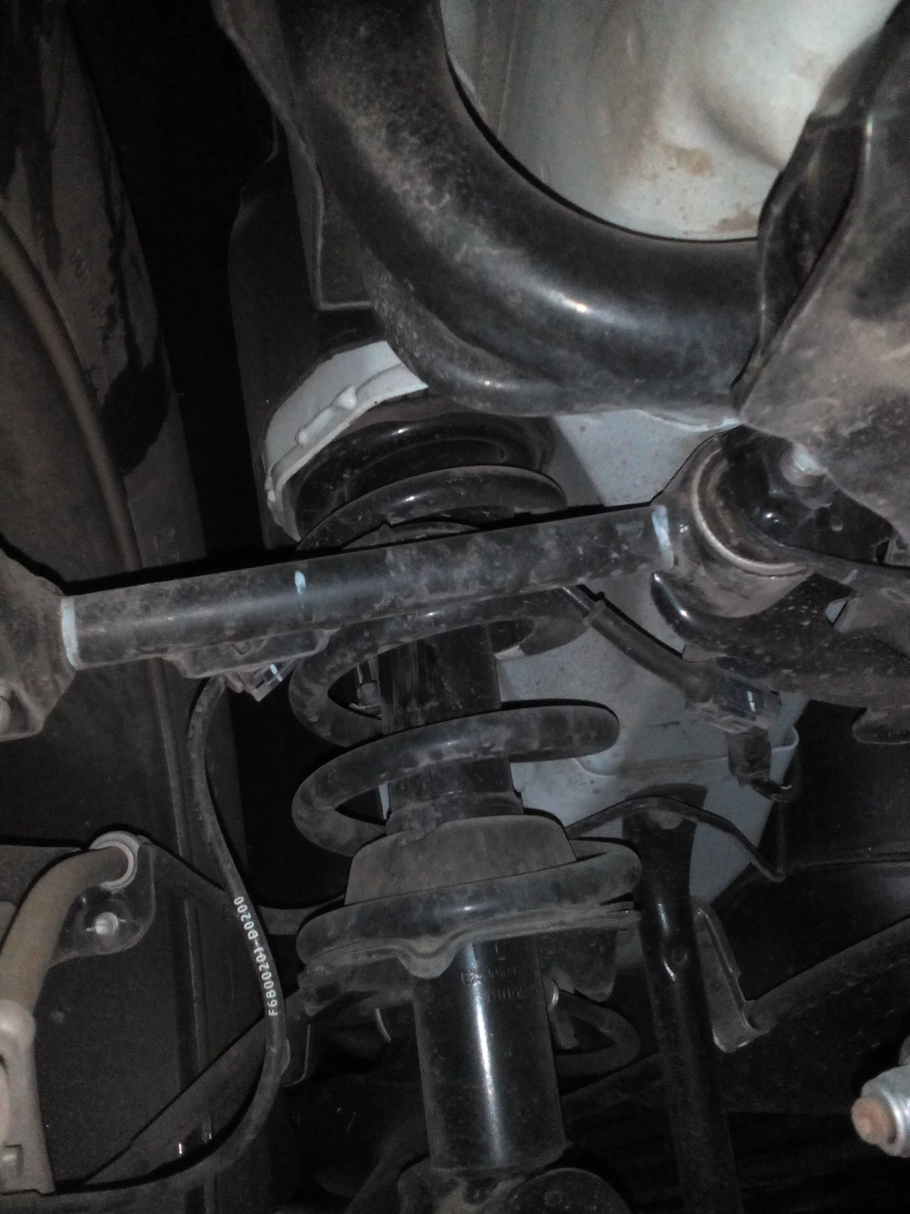

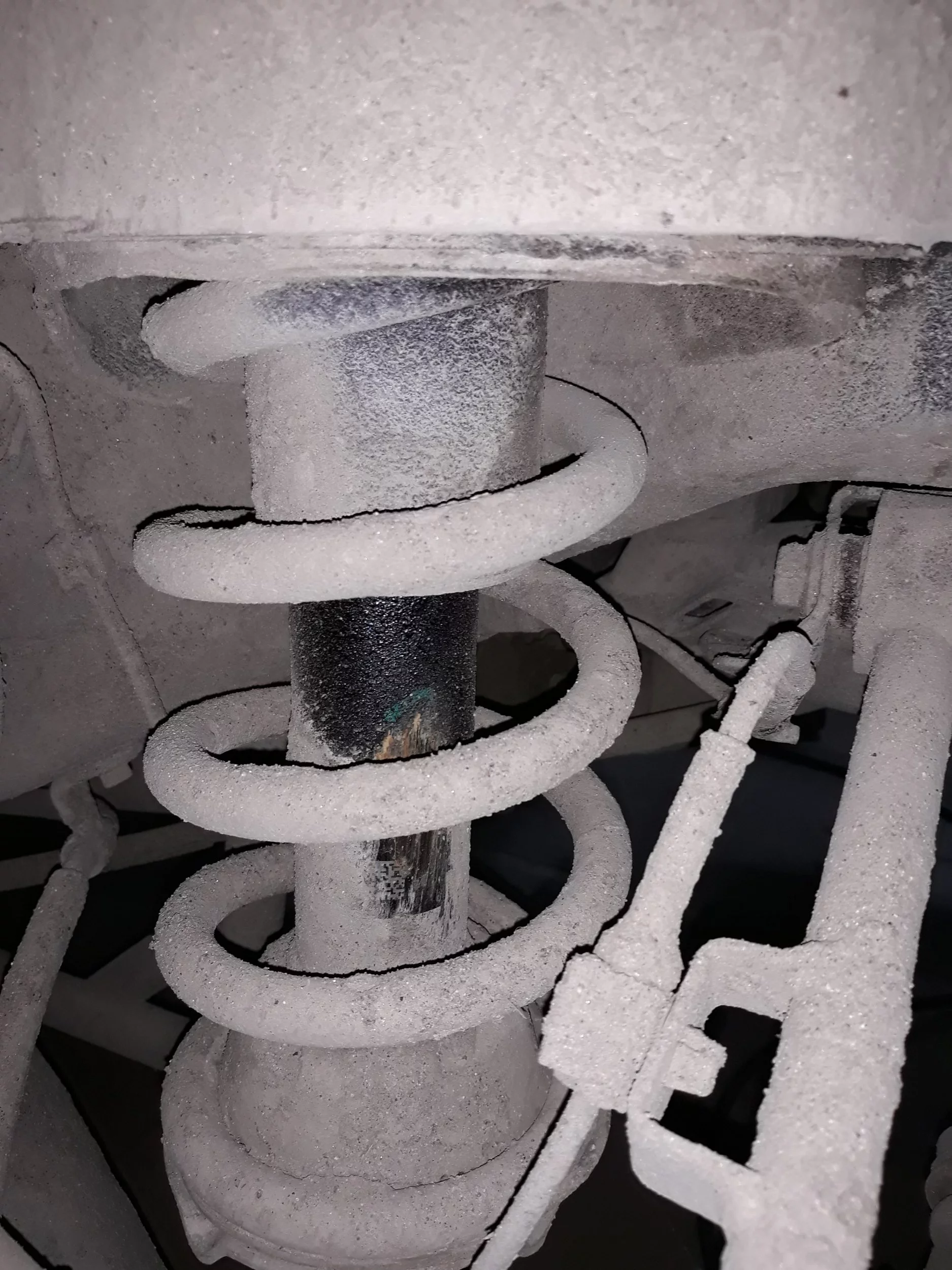

пластик металл содрал?
Тоже трёт

Нашел источник скрипа/скрежета. Выхлопная труба скрежетит возле входа в декор блок в заднем бампере. Сейчас в дороге где то около Рыбинска. Завтра найду подъемник - поднимем более детально посмотрим. Но примерно направление ясно. Причем скрежетит уже всегда.
видно на резинке опустилась ниже и уткнулась-в этот прибамбас

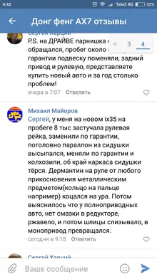

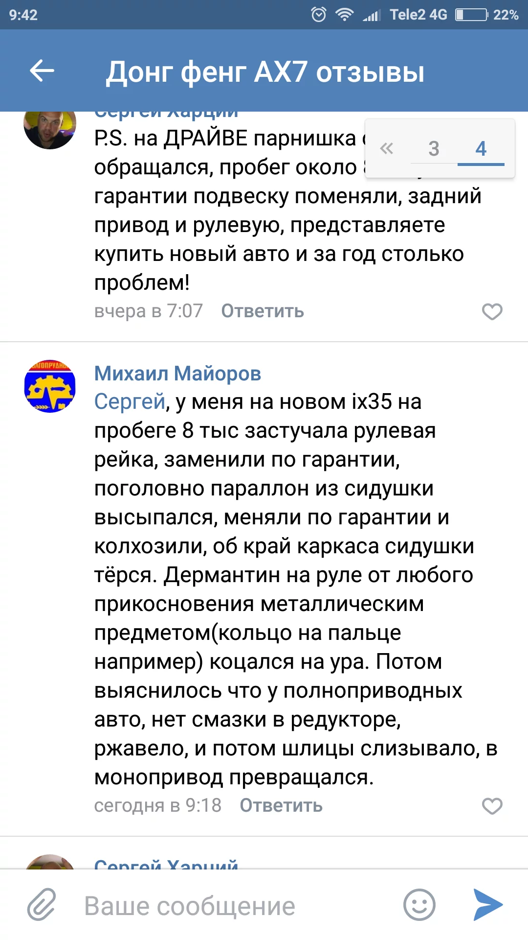

    257,2 KB · Просмотры: 626
У меня прошлой зимой снег со льдом налим, так же гремело, удалил и всё в норме. Вот по косякам человек пишет, редуктор вообще без масла выпускают а мы про уровень переживаем)))
Жесть просто, а потом говорят купил неизвестную в России машину да и с чего она сделана, куда ты ее потом денешь, а в народе к известным маркам авто много притензии даже и к премиум моделям , косяки везде есть не все вечно.
Сергей, ну не сам редуктор без масла, если внимательно читать, но имело (а может и до сих пор) место быть такая фигня, без смазки соединение раздатки с коробасом. Знаю это не по наслышке, на моём Спорте именно это и произошло, результат 60т.руб б/у раздатка + главная шестерня дифа + работа , итого 85 косарей. i35 и киа одна и таже начинка, когда стал искать был в ах...е сколько народу так попало. Кстати у официалов это стоит 200-230 вот так.

Так вроде уже выкладывали причины скрипов - трёт защитный пластиковый кожух-стакан на задних аммортизаторов...
А вот по размеру... Тот же более вместительный универсал SuperB с двумя литрами и автоматом влезает в 7 литров.... Или двухлитровый кадиак. Там так же заявлено до 7.5
Я выбыл из жизни на пару недель. Насколько я помню - это было только предположение. Проблема то не в том что шум известен и все про него знают. А в том что ОД похеру на обращение. Я к ним уже раза три приезжал по этому поводу. Они не могут найти источник звука и откладывают на потом.
если трет защитный кожух то должны быть следы от трения
