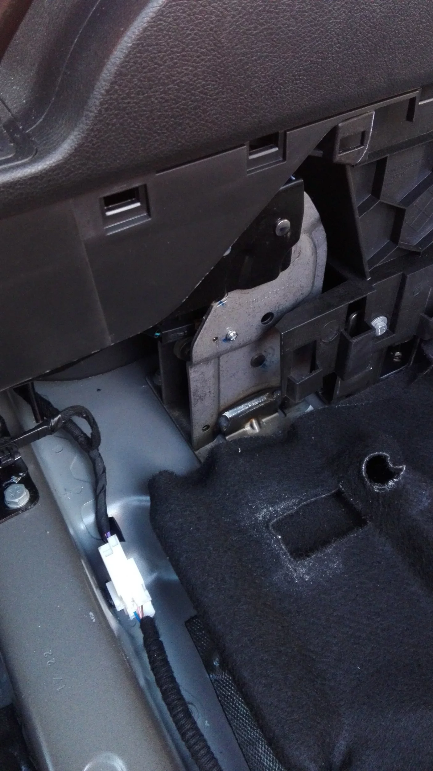

Пока делал шумку обнаружил еще косяк. В нескольких местах в салоне встречал незащищенное железо. Пару кронштейнов сварных, на которых держится ручник, совсем не покрашены, также приварная труба под сиденьем тоже не покрашена. Под торпедой увидел пару голых железок. Хоть они и в салоне, но без защиты будут ржаветь(((

На Хёндэ гранд старексе, без оцинковки, ржа лезла снаружи из под краски и весь голый металл каркаса торпедо идеально блистел. Так что не факт

Не волнуйтесь! У DFM AX7 с этим, по соавнению с большинством других авто других брендов (в т.ч. и премиальных!) все ОКейно! В виду весьма длительного и глубокого общения с автомобилями самых разных марок - смею Вас заверить - на удивление (!) у AX7 эти элементы весьма мощны и рассчитаны на долгий срок службы. Более того - сии элементы сделаны и обработаны явно тщательнее и надежнее, чем у ... буду соблюдать толерантность))) ... большинства российских автобестселлеров в том числе и солидных немецких марок.
Рекомендую Вам (уж коли Вы вскрыли внутренности AX7) взглянуть на другое: насколько тщательно одни "пластмасски" подходят к другим, как аккуратно вся (!) проводка заключена в фетровые и антиперетирающиеся рукава и трубки, насколько грамотно эта проводка закреплена. Во многих местах Вы встетите фетровые прокладочки, чего на новейших даже европейских автомобилях (в т.ч. премиальных) я уже не встречал с десяток лет. Такого еще давнее уже не встретишь на "японцах" и никогда не встречал у "корейцев". Также заметьте - все (!) блоки внутри торпедо крепятся не на " разовых" "саморезах", закручивающихся" "в мясо", а на "винтах", которые вкручиваются в " плавающие" резьбовые "колодки". Таким образом, все эти разьемные соединения - многократно многоразовые!!! Обратите внимание на разьемы электропроводки и на их маркировку - входят плотно, клеммы/пины с покрытием, маркировка с евро- и международными отметками. Ну и лично от себя - обратите внимание на внутренние части всяческих декоративных панелей, на их границы, обращенные внутрь, куда не падает взглял и пальцы владельца и сервисмена - облоя минимум (если он вообще есть), все обрезано ровно, грамотно и равномерно. ....
Сфоткайте, сфоткайте вот ЭТО! А еще лучше, в сравнении с другими авто ;-) ... И Вам и форумчанам будет интересно, и за что Вам скажут " спасибо"!!! ;-)
Денис, в этом вопросе только время покажет, что будет с непокрытыми железками. Металл по виду добротный и обработан хорошо. Но природу не обманешь, металл будет окисляться, а вот скорость окисления может быть разной. Лет за 15-20 с ними точно ничего серьезного не будет, а внешне их не видно. А так я конечно согласен по отсутствию облоя, заусенцев на пластмассе, применяемому крепежу, фетровой оплетки проводов и прочему. Но как часто бывает хорошее воспринимаешь как оно так и должно быть, а что то иное сразу бросается в глаза.
