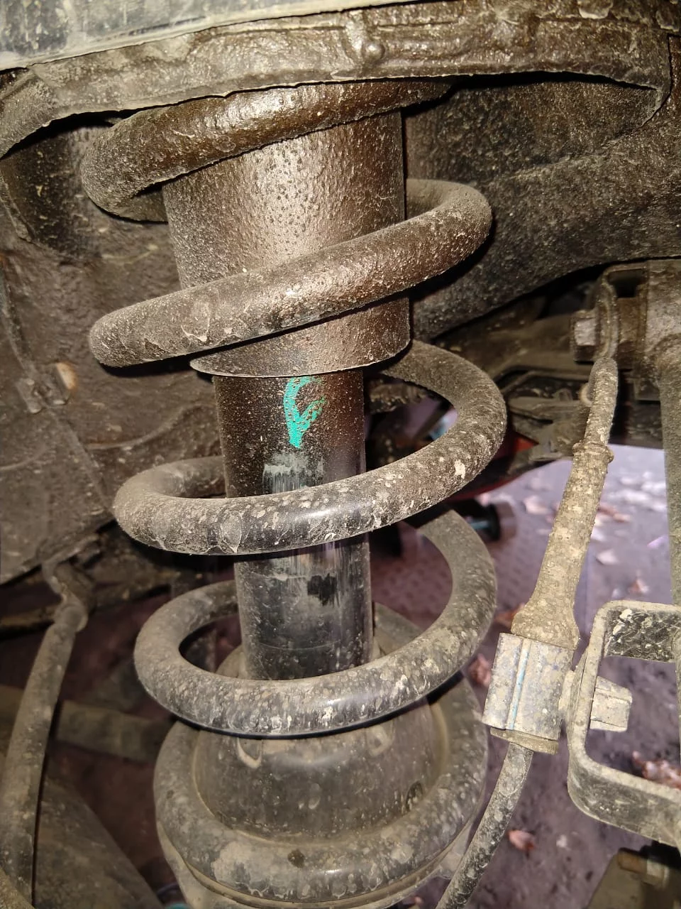

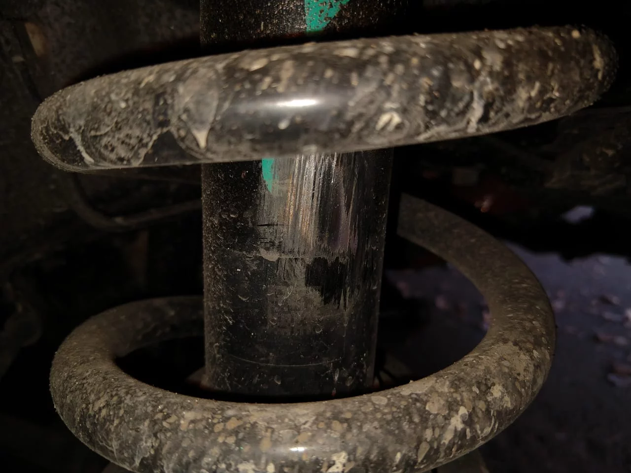

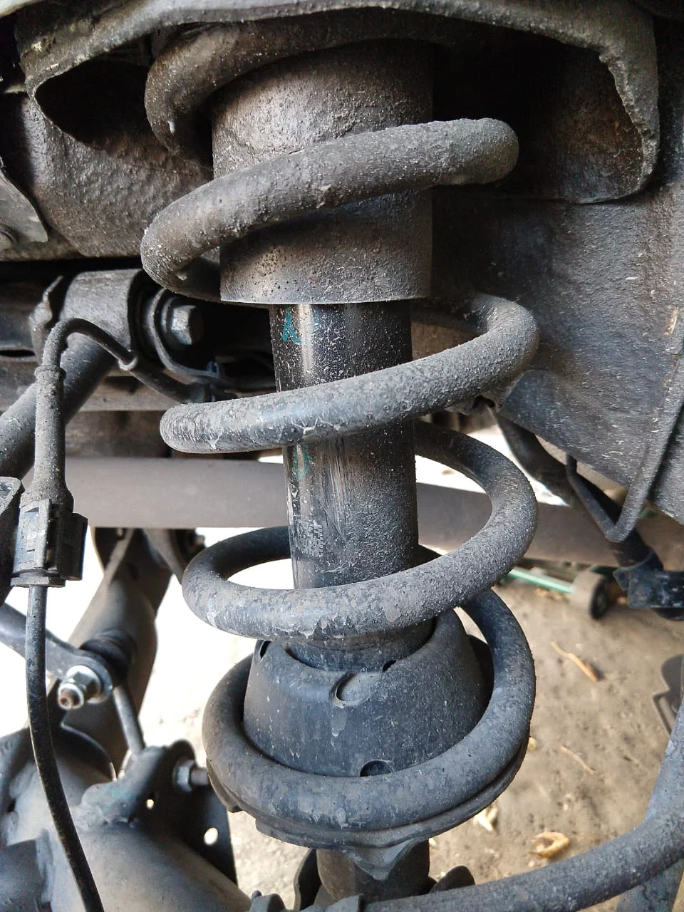

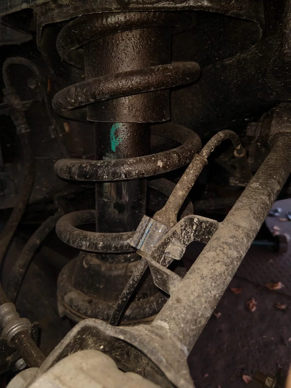

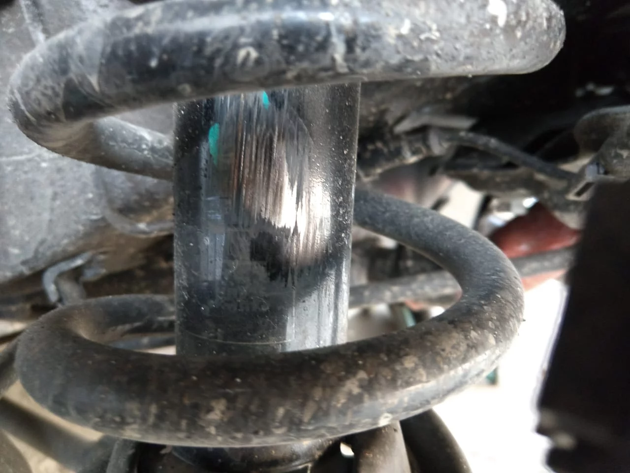

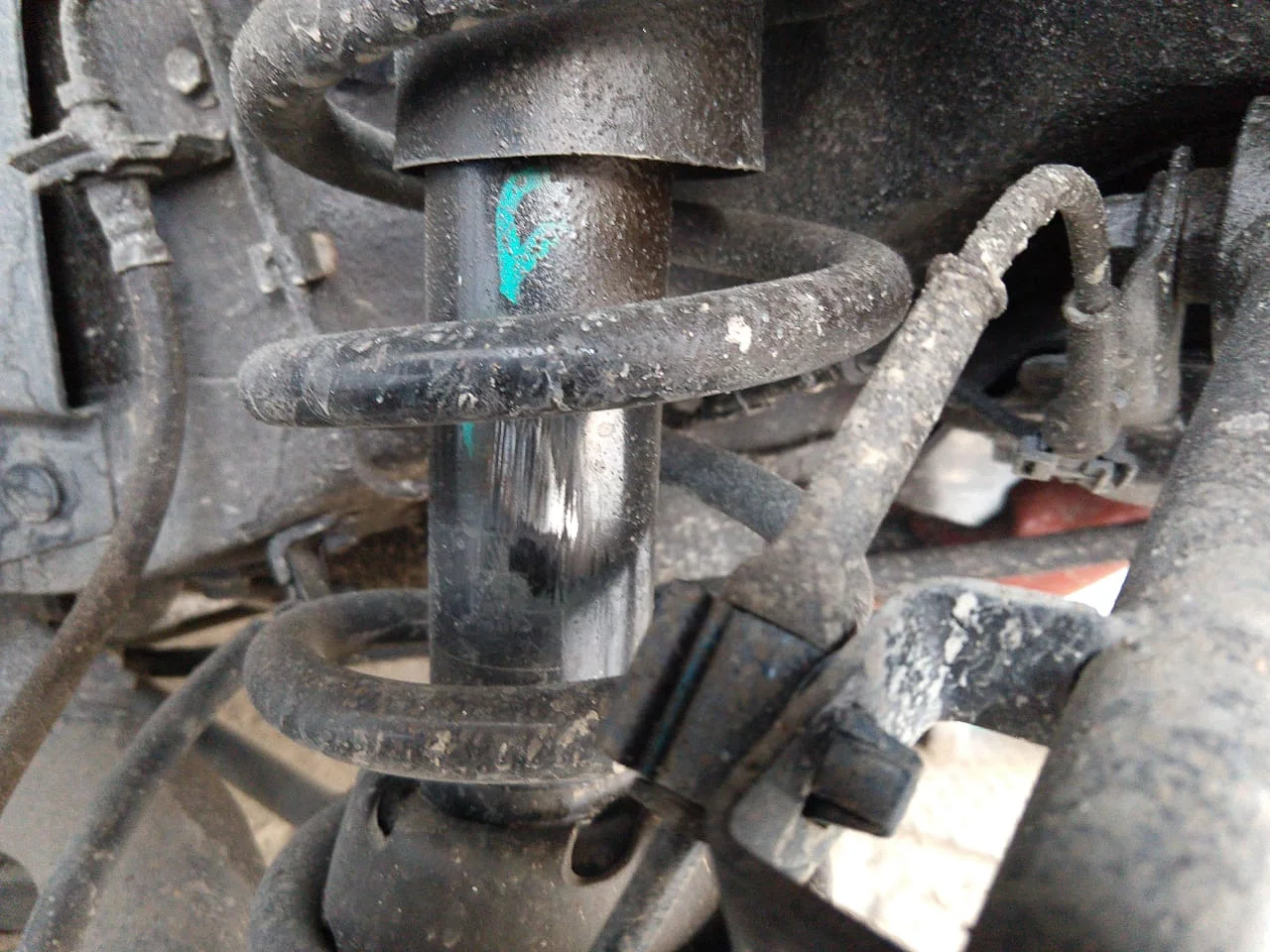

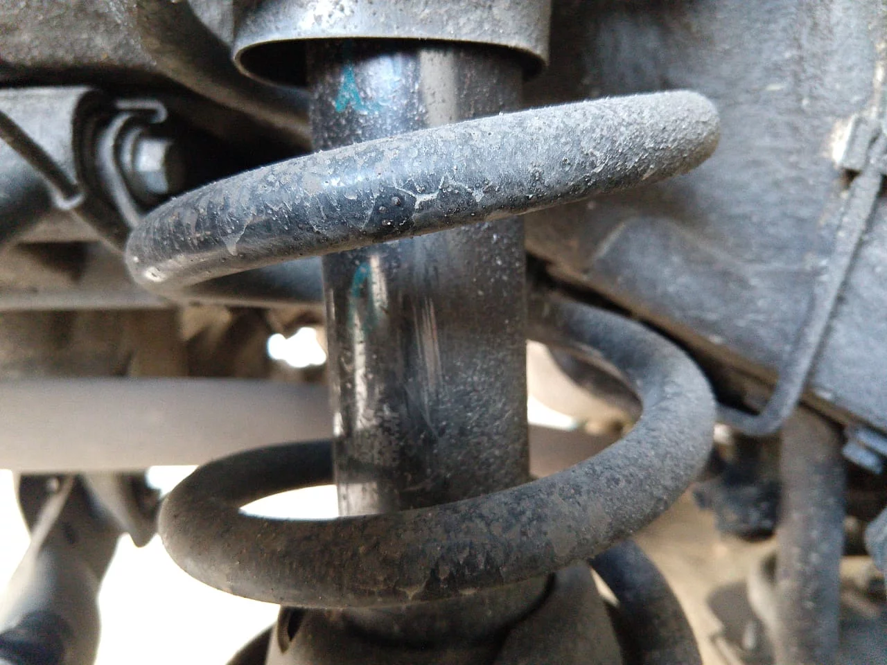

Пробег почти 6000. Периодически с момента покупки имеются неприятные скрипы в задней подвеске при движении на небольших неровностях на дороге. Был уже два раза на диагностике ходовой у разных ОД - ничего не выявили. Когда сегодня меняли резину обнаружил интересную потертость на амортизаторе. На днях поеду к ОД на более детальную диагностику ходовой. На фото видно что над амортизатором свисает пластиковый стакан. Видимо об него трется амортизатор при работе. Хотя это только предположение.

У меня из посторонних звуков только шторка багажника , когда не закрыта, поскрипывает
