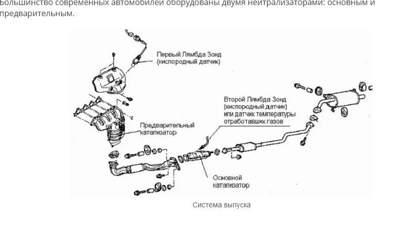

У нас так ? Два катализатора ?
Я слышал, что у нас в выпускном коллекторе встроен.
Кто то знает точно ?
Если два, тогда как определить какой из них вышел из строя ?

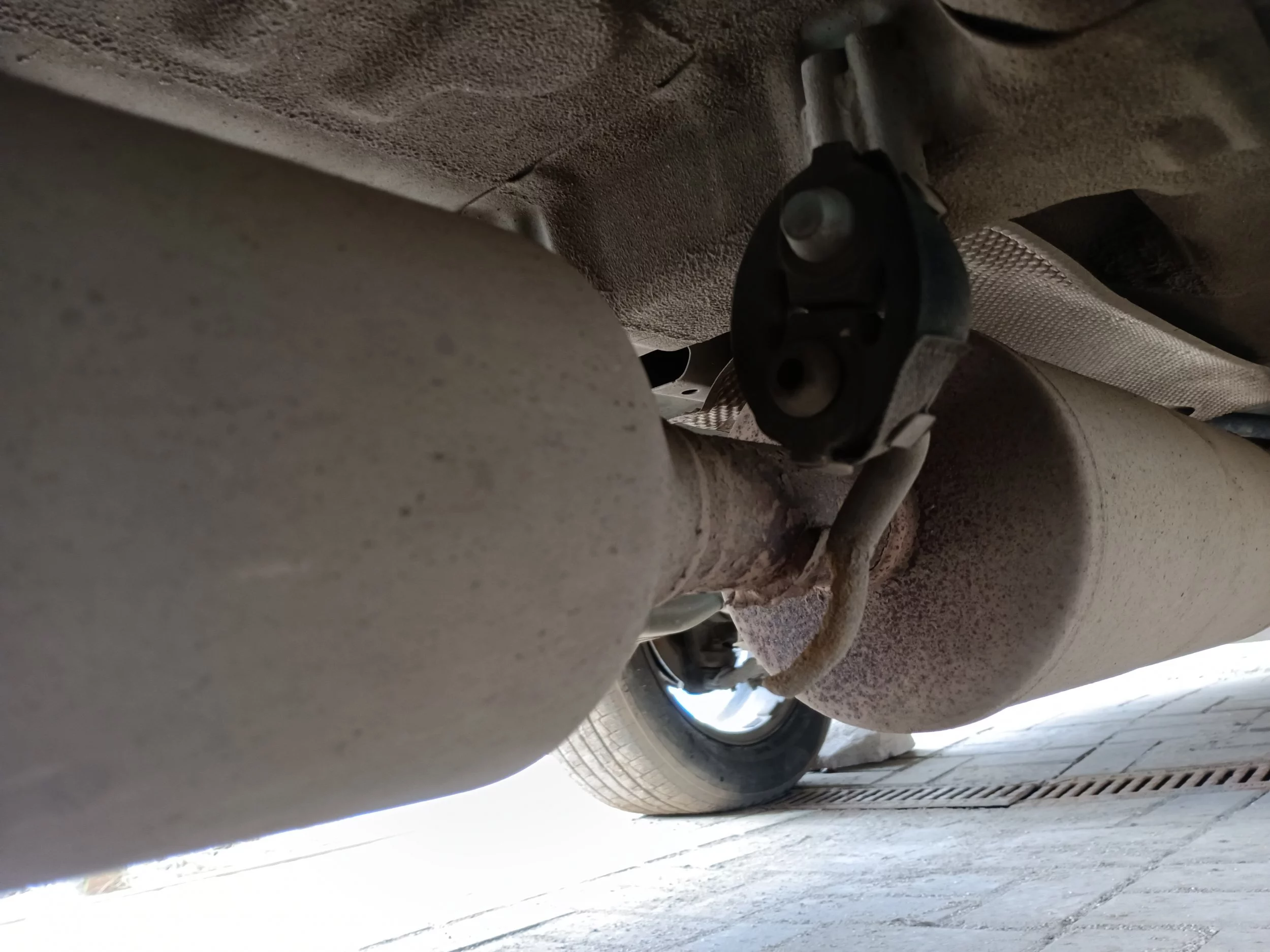

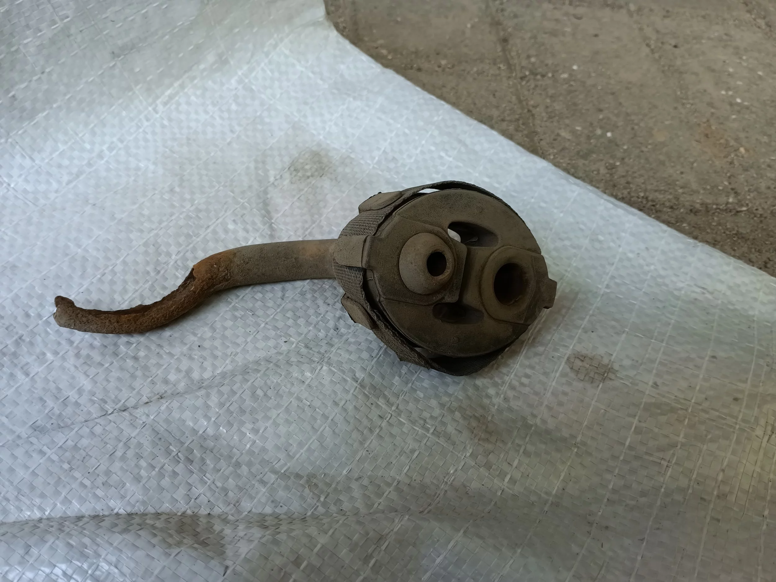

А у меня всего 50000. выпуск конца 19 года. Ровно через месяц после конца гарантии отвалился кронштейн от катализатора, который сразу после гибкой вставки. Через пол года отвалился второй. Пришлось городить хомут

А у меня всего 50000.выпуск конца 19 года. Ровно через месяц после конца гарантии отвалился кронштейн от катализатора, который сразу после гибкой вставки. Через пол года отвалился второй. Пришлось городить хомут
Такая же история! Давно приварил новые из прутка))

Сегодня удалил катализатор и врезал пламегаситель. А кто-то уже писал, что у нас куда закручивается второй датчик, там стоит второй катализатор! Вообщем фото и подробности потом скину. Уже немного прокатился и вывод сделал один: Почему я раньше его не удалил!?
