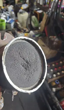

Тоже поменял катализатор. Поставил ремонтный металлический - Биотен. Брал с покрытием 22 нм., Евро 5, 500 ячеек. Размер диаметр 110, длина 90. Катализатор чуть влез, как по длине, так и по диаметру. Конечно, не без шаманских действий с помощью болгарки и такой-то матери. Проблема в том, что труба коллектора идёт на сужение. Поэтому совет - диаметр ката должен быть не более 100-105 мм. Длина - не более 90 мм. После замены катализатора машина задышала и поехала! И ещё, если кому интересно - коллектор мастер вытащил через верх, естественно, с предварительным разбором жабо и у съемом теплового экрана с коллектора. Шпильки и медные гайки с прокладкой нужно купить заранее, старые выкрутились из блока пошли на выброс. Хомут не менял, он хорошего качества. У машины пробег 97 тыс.

Шпилька коллектора партномер 035568, гайка на шпильку медная партномер 258-038. На катализатор артикул давать не буду. Прикреплю лишь картинку для понимания, как он влезал в коллектор... Ну и фото коллектора с родным катализатором после вскрытия.
