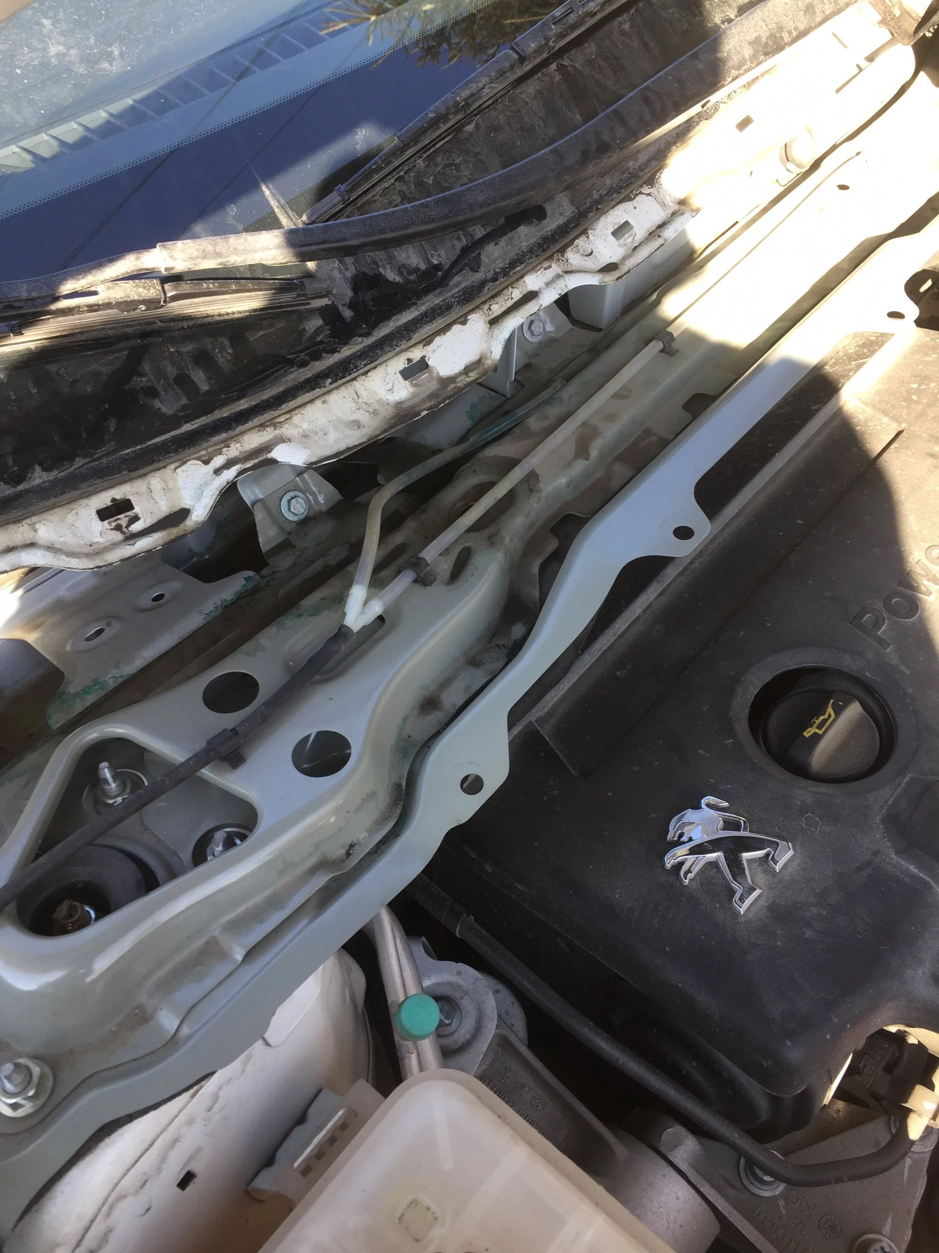

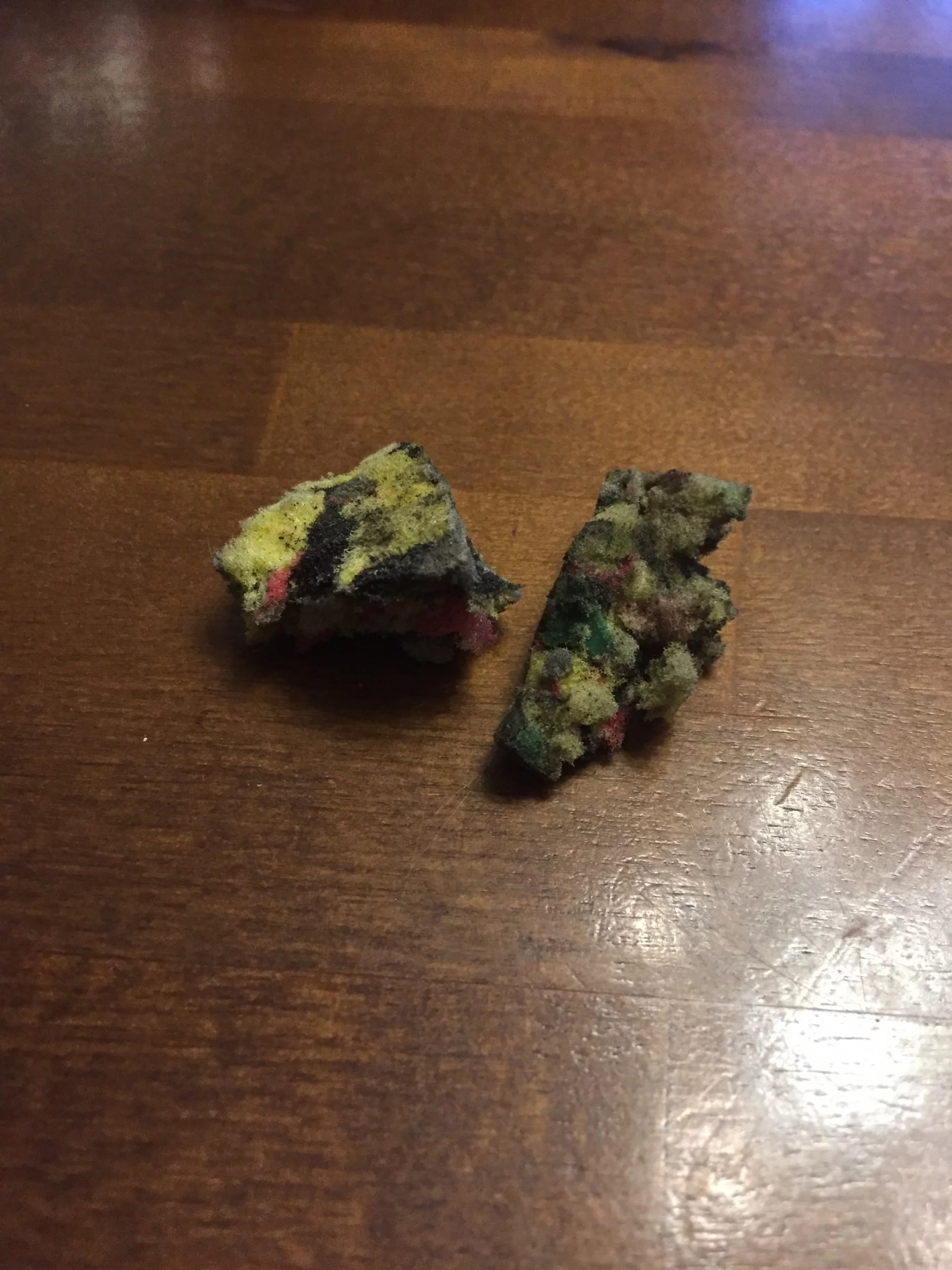

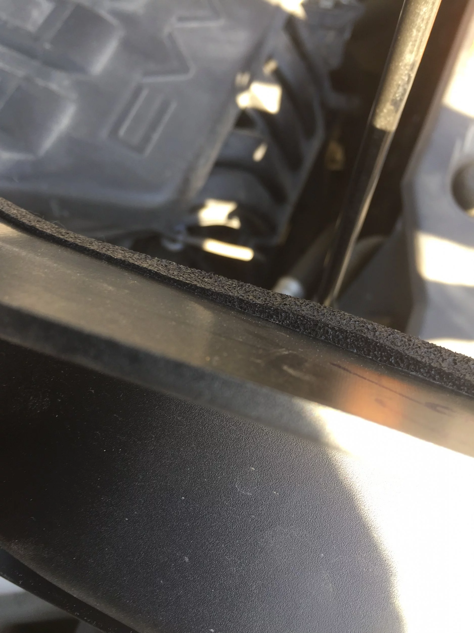

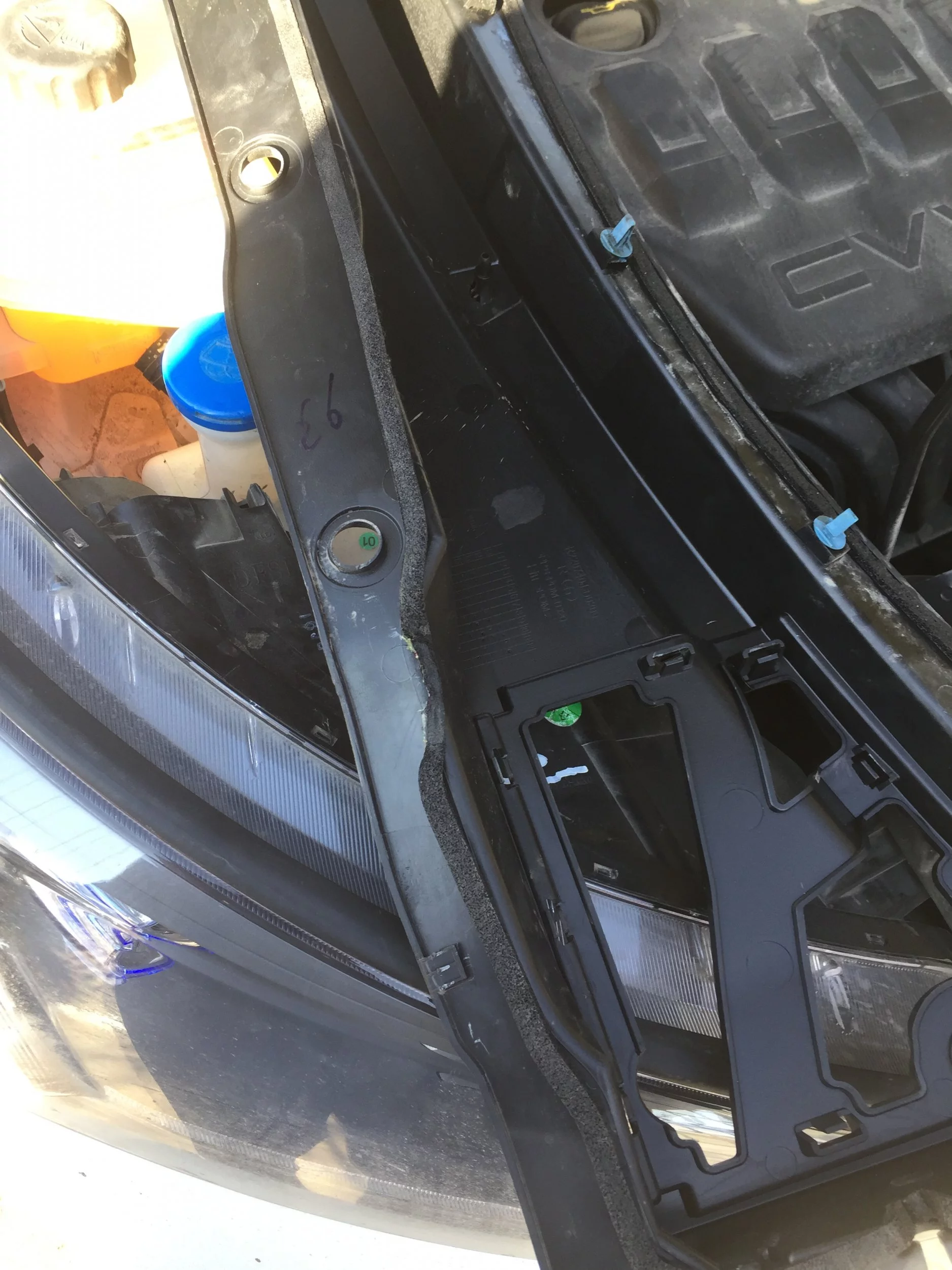

Всем, доброе утро. Вчера открыл капот и заметил, что под пластиковой нахлобучкой(где идет забор воздуха в отопитель) под капотом, щели заткнуты тряпками. Меня это насторожило и я решил эту нахлобучку снять. Что выяснил: нахлобучка сделана из жидкого пластика, уплотнительный поролон не везде прилегает к кузову. Хотя после замены уплотнительной резинки, запахи у меня исчезли, я решил сделать дополнительное уплотнение, так как китайские тряпки выкинул. Побоялся, что без этих тряпок вонь начнет сосать по щелям под нахлобучкой.
стрелкой показал бы , а то, токо на последнем фото видно губка понятно кривая
Губка не кривая. Она местами не примятая. Т.е.когда нахлобучка стоит на месте, не везде есть уплотнение, а остается щель. Через которую может сосать вонь.
о тряпках не понятно...........
Когда нахлобучка стояла на месте, под нее были затыканы куски тряпок. Видимо для уплотнения, где были большие щели.
Что прямо совсем тряпки, ветошь что ли ???????
