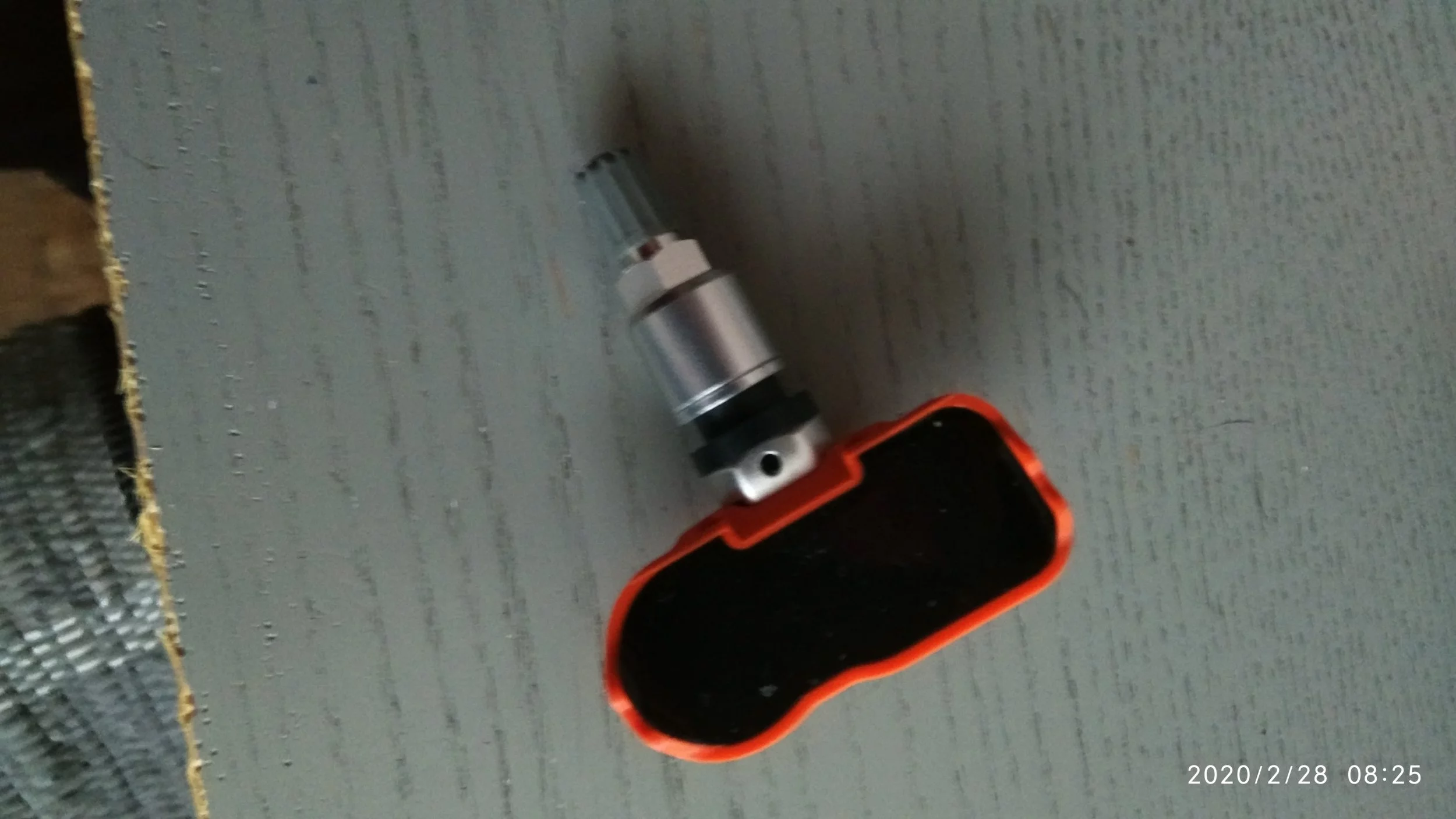

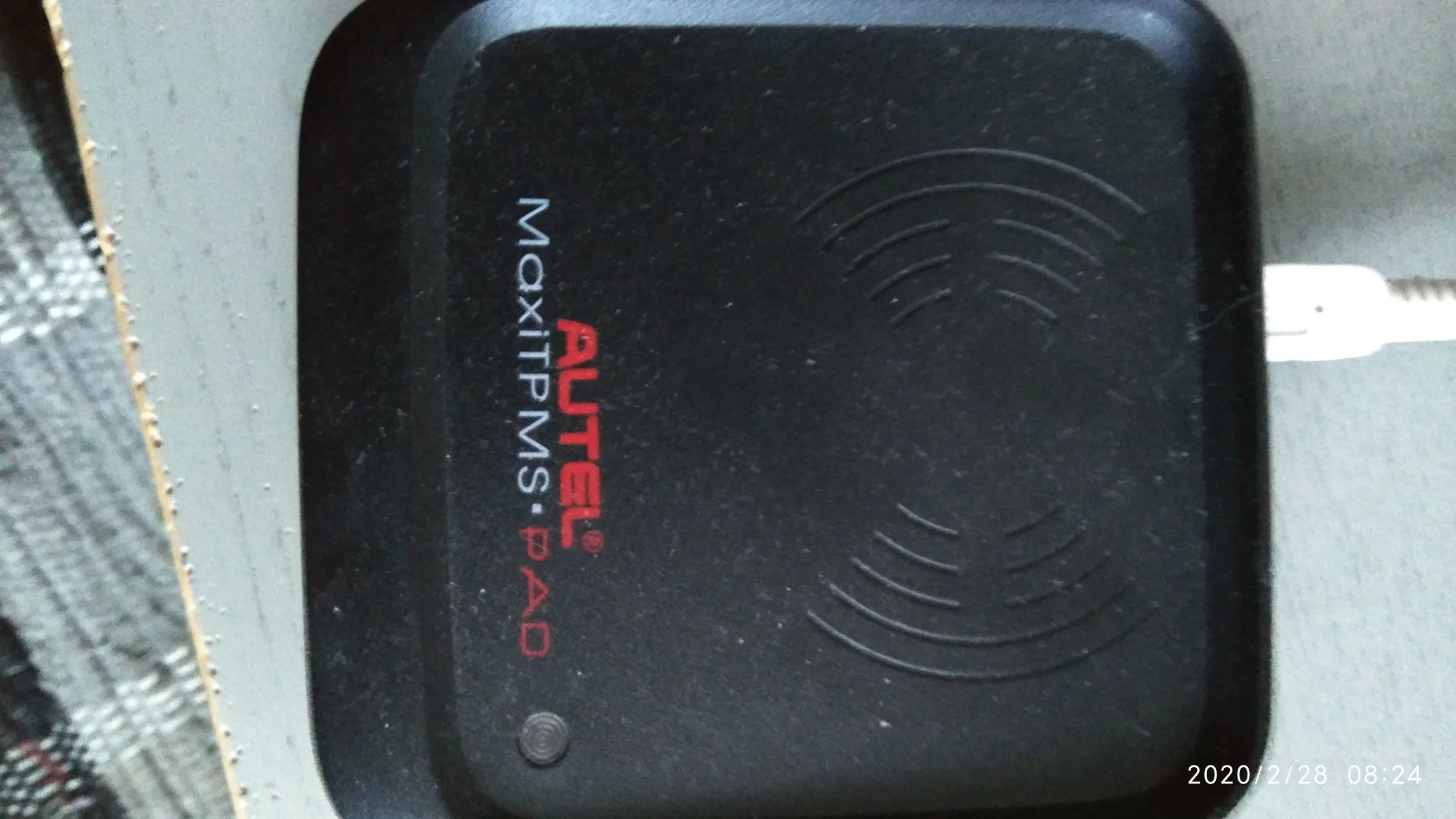

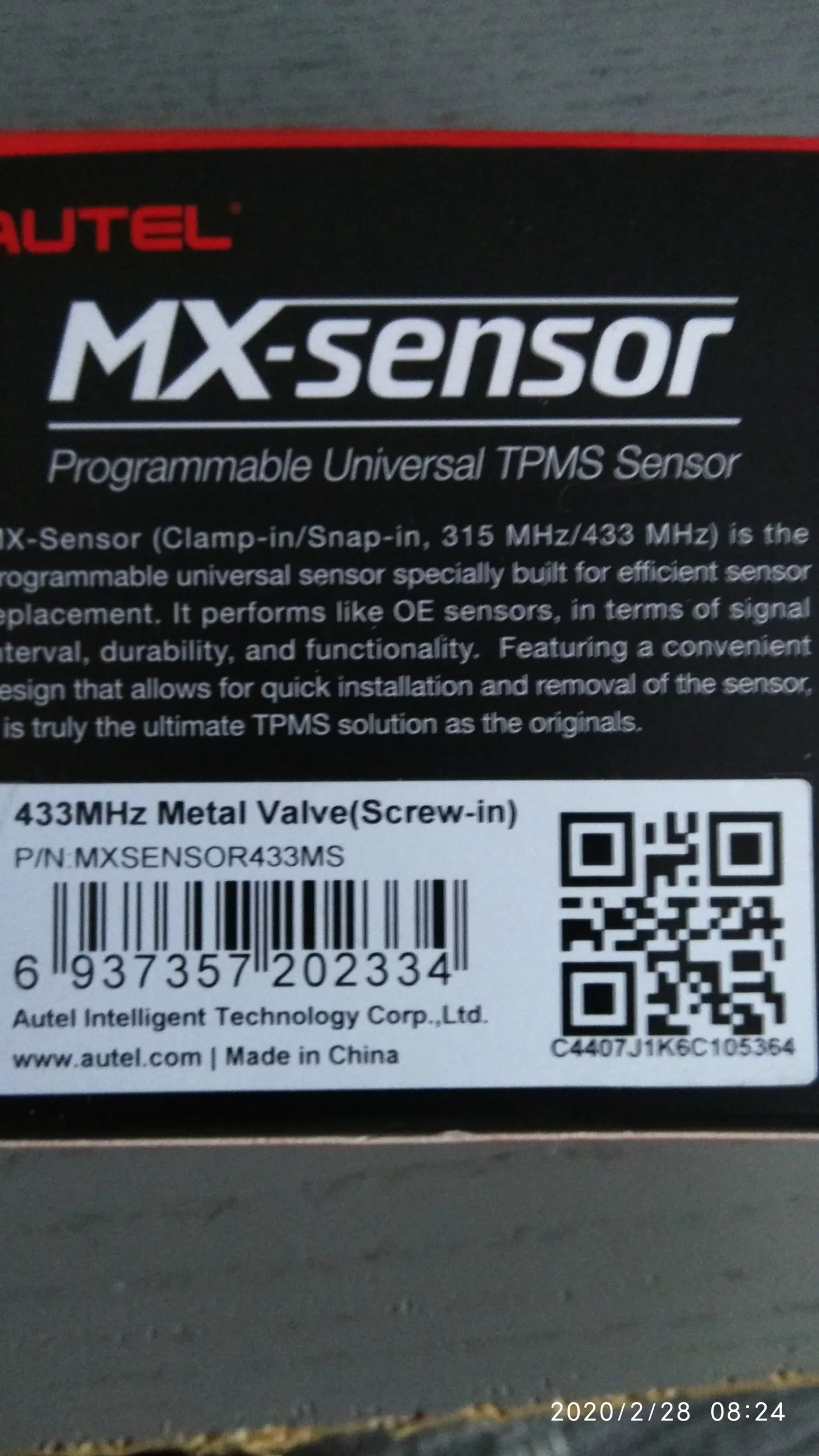

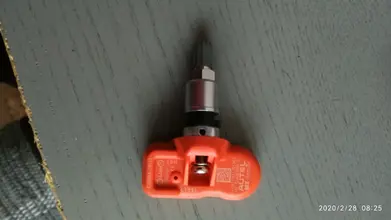

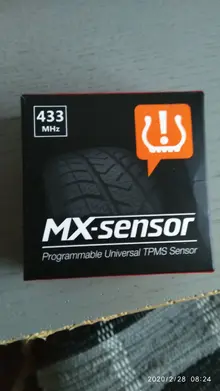

Я купил комплект 4 датчика и прибор maxi pad за 9000руб. Теперь всем родственникам и друзьям клоны делаю. Цена датчика получилась 450 р. Их можно купить и у нас в интернет магазинах, правда подороже.
Прибор делает клоны почти на все марки

клон датчика и для нашей машины, я правильно понял? если можно то дайте ссылку на датчик?
Там фото упаковки со всеми данными. Можно применять универсальные на 2 частоты 433 и 237. Они есть в крупных шинных магазинах. Производитель может быть разным
Главное чтобы датчик был программируемым. У нашей машины частота стандартная 433 Мгц
