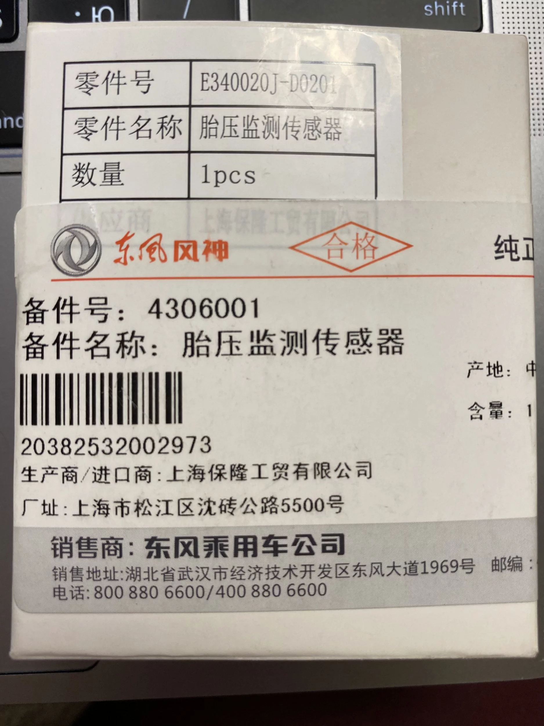

Фото коробки от нового датчика. По номеру (dongfeng 4306001) на exsit даже бьется, правда нет в наличии
Здесь есть в наличии и немного дешевле.

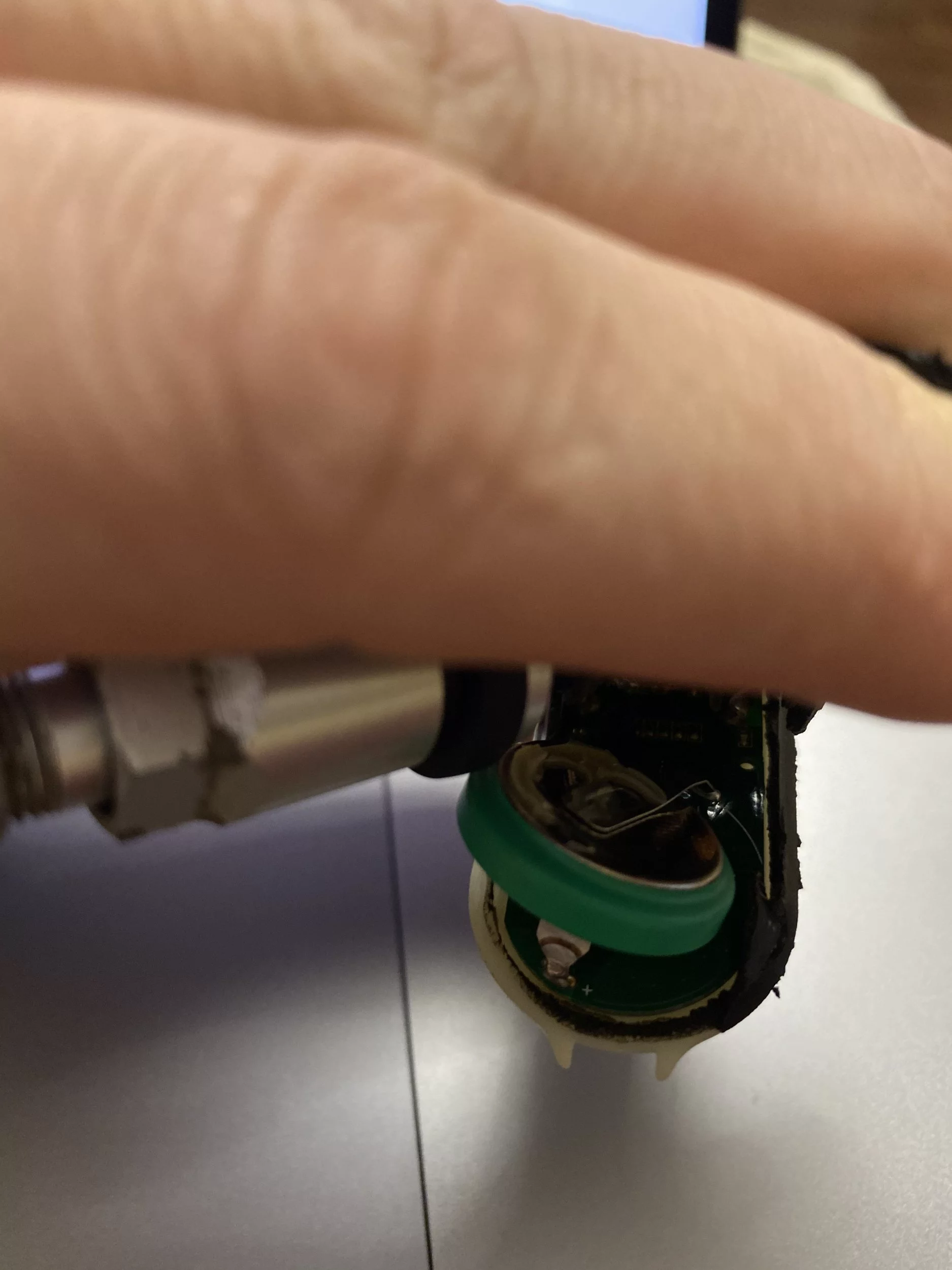

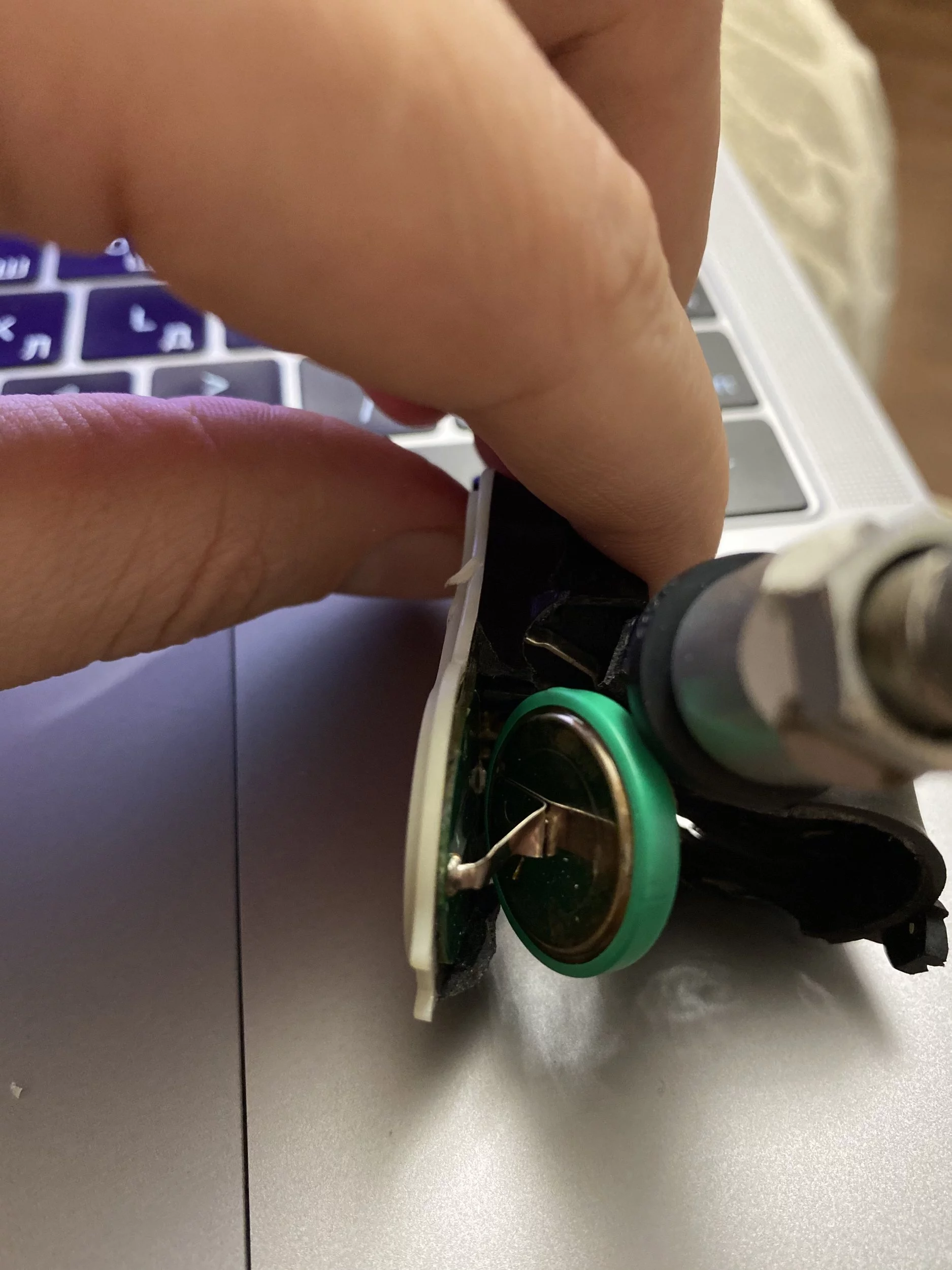

А какие там (в датчиках) стоят элементы (и стоят ли)?
На сколько их хватает?
CR 2050. Но фиг ее поменяешь. Видимо, если что то меняется датчик. Она внутри датчика и там припаяна.
    262,6 KB · Просмотры: 395
    128,5 KB · Просмотры: 350
