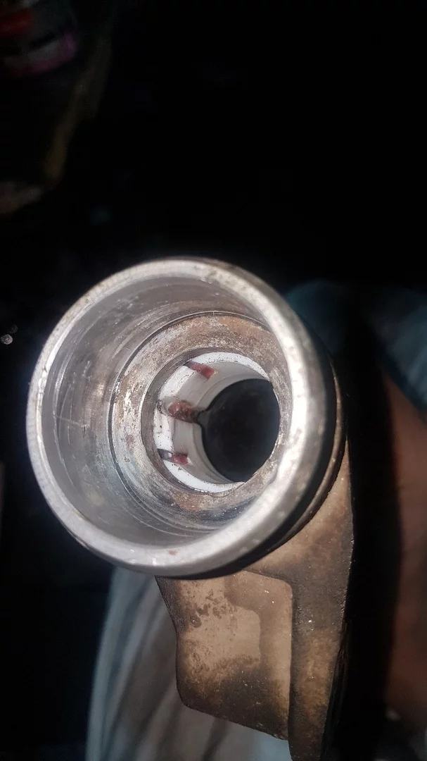

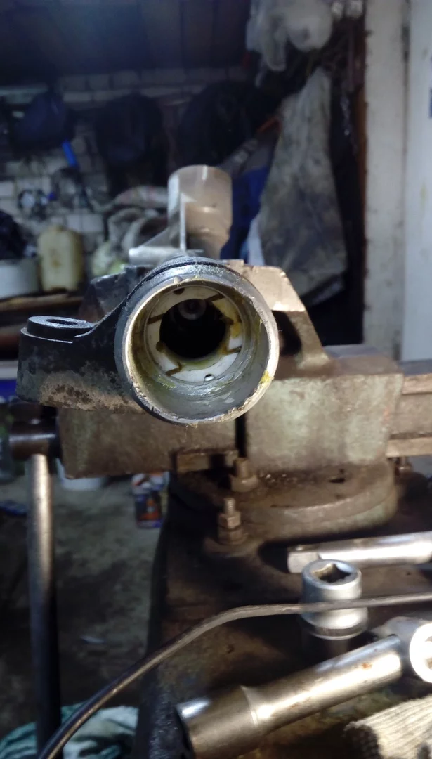

Признали стук в рулевой нормой. Сделали запись и может отправят в представительство DFM.
В Химках признали стук в рейке гарантийным случаем. Отправят файл с видеозаписью в представительство ДФМ. Усилитель под замену. Я у них второй с этим стуком.Жду одобрения.
Первый - это, видимо, я! Аналогичный случай.
Как раньше писал ................ будет потеплее займусь рейкой. Сегодня снял рейку на базе из за стука, разобрали выбили стандартную втулку, токарь выточил втулку из капролона, после запрессовки на место и поняли что промахнулись с внутренним размером и пришлось наборной разверткой шарошить под нужный размер. Собрали, рулевую рейку поставили на место. Руль правда туговат стал, но это временно. Стук на месте не наблюдается.
