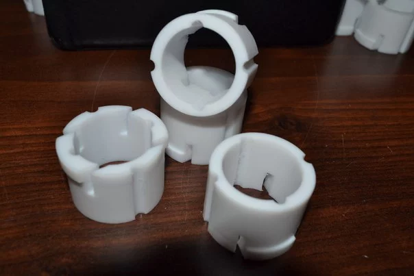

хорошо знакомый стук, на холодном при резком повороте руля что в право что в лево есть такой звук, если поворачивать плавно в право или в лево то стука не будет. Подтягивать регулировочную гайку на рейке смысла нет, хотя поможет. Дилеры так и поступают мол по их регламенту положено регулировать рейку. Проблема решается просто, заменой втулки которая изготавливается из капролона.. У меня тоже такой же стук появился при первых морозах, но проехав какое то расстояние он пропадает.
это родные втулки или просто римерное фото?
