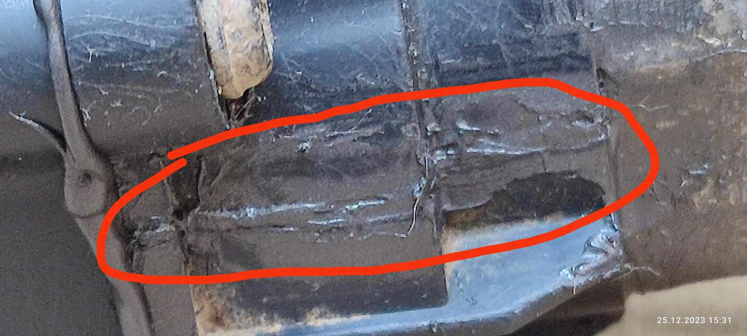

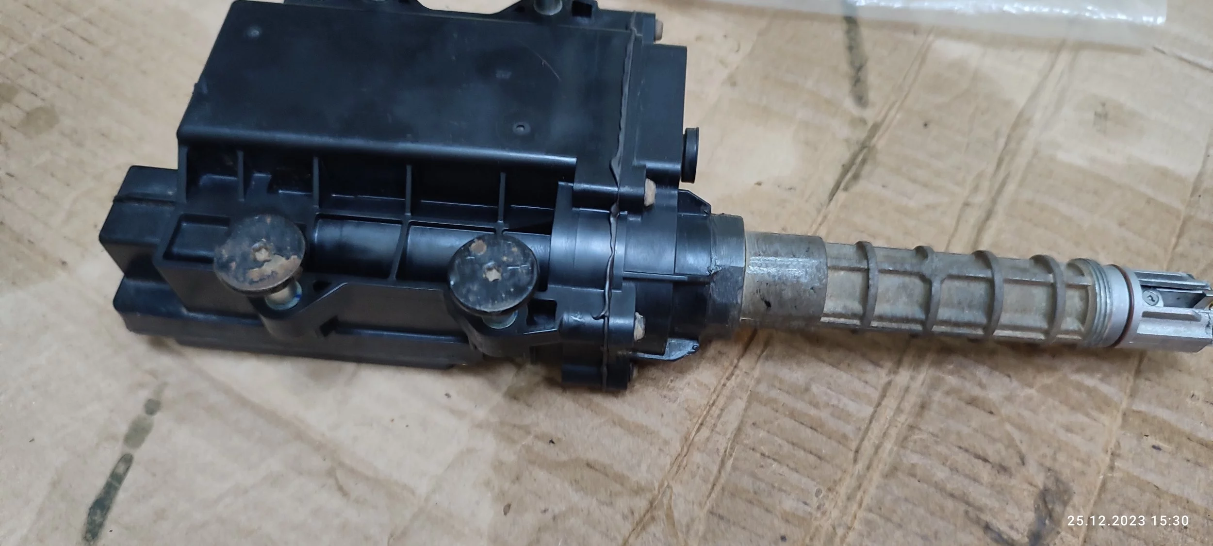

Хочу ещё предостеречь владельцев электронного стояночного тормоза о проблеме с блоком. При очередном осмотре, механик заметил трещину на месте выхода алюминиевого хобота блока управления из пластмассового корпуса (она же крышка шестерëночного механизма). Трещина - мягко сказано, это щель миллиметра 2 шириной, поэтому через неё очень легко может попадать грязь и прочее, что есть на дорогах. Сейчас этот блок снят, вскрывал, и сделал выводы, что это не механическое повреждение, а последствия коррозии алюминия внутри пластика, при этом идёт расширение и пластик трескается. Изначально просто залили герметиком, сейчас, когда отмыл блок и он на столе, то ещё поверх наложил слой холодной сварки.

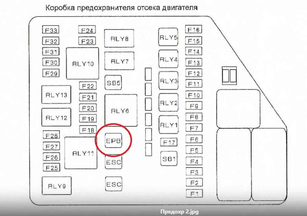

И я уже раз пять нырял под задок и шестигранником крутил. Пробег 78 тыс. Завтра извлеку предохранитель, ура, решение найдено, всех прочитал, всех благодарю!
Нашел схему, выложенную нашим форумчанином в ветке про предохранители, нужный предохранитель отметил красным кругом.

Добрый день, тема раскрыта здесь с 1 по 21 страницах, ознакомьтесь и всё поймете. Кстати, всё получилось, нужно выдернуть зелёный предохранитель на 40А в отсеке справа под капотом, ручник перестаёт работать, никакие ошибки не горят. В этом предохранительном отсеке под крышкой обнаружил толстый слой пыли, так что рекомендую всем туда заглянуть и вычистить грязь, кистью, например.
