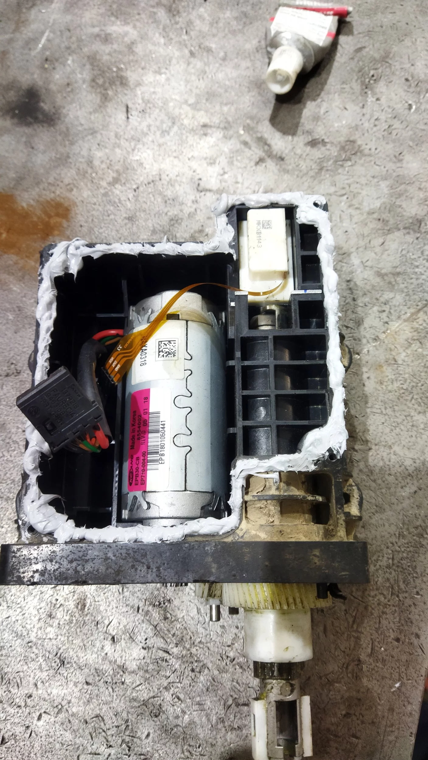

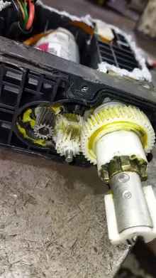

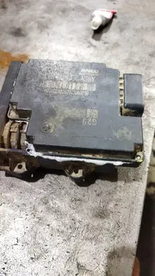

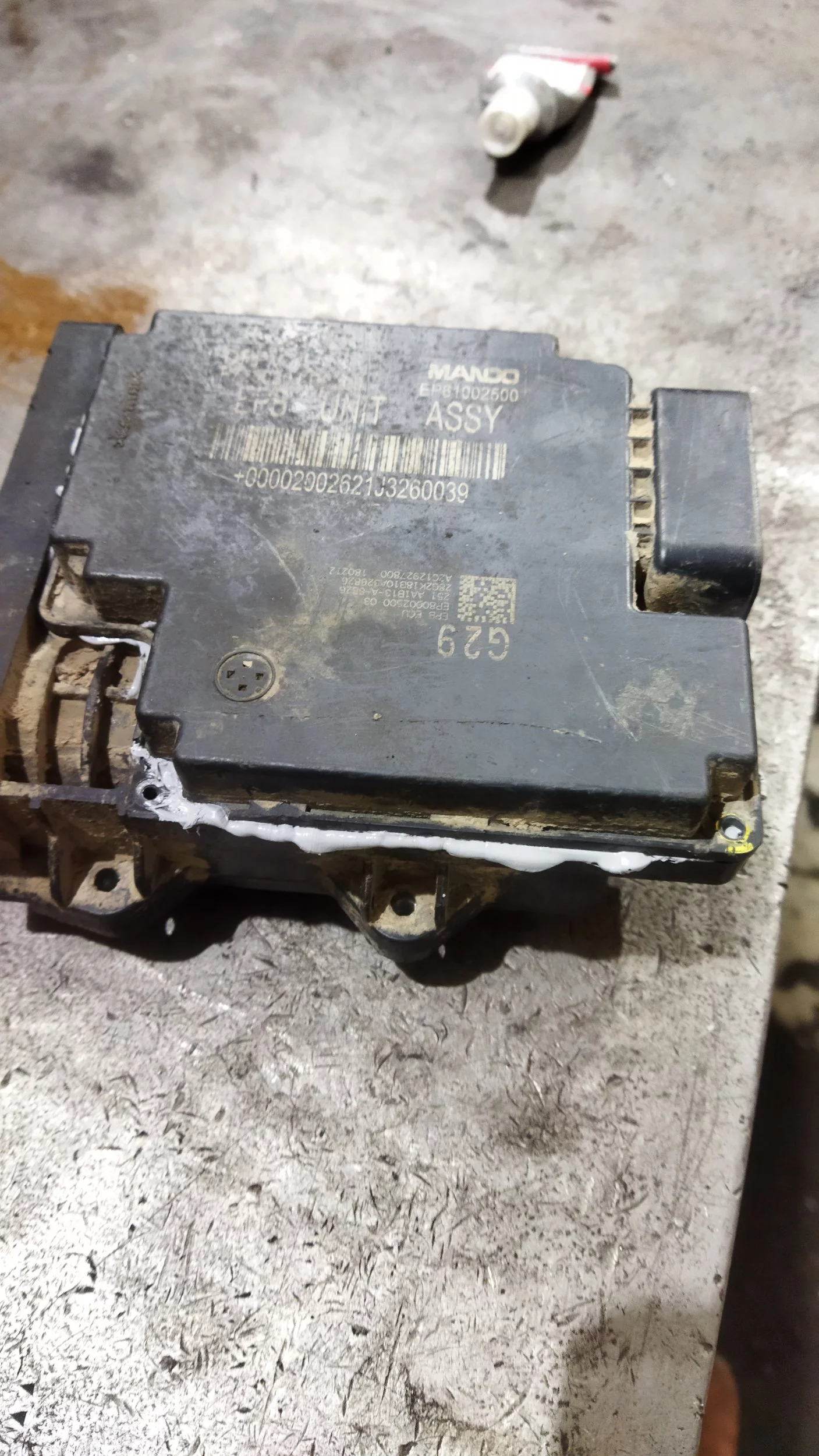

Блок починил и заклеил обратно. Шестерня работает нормально.

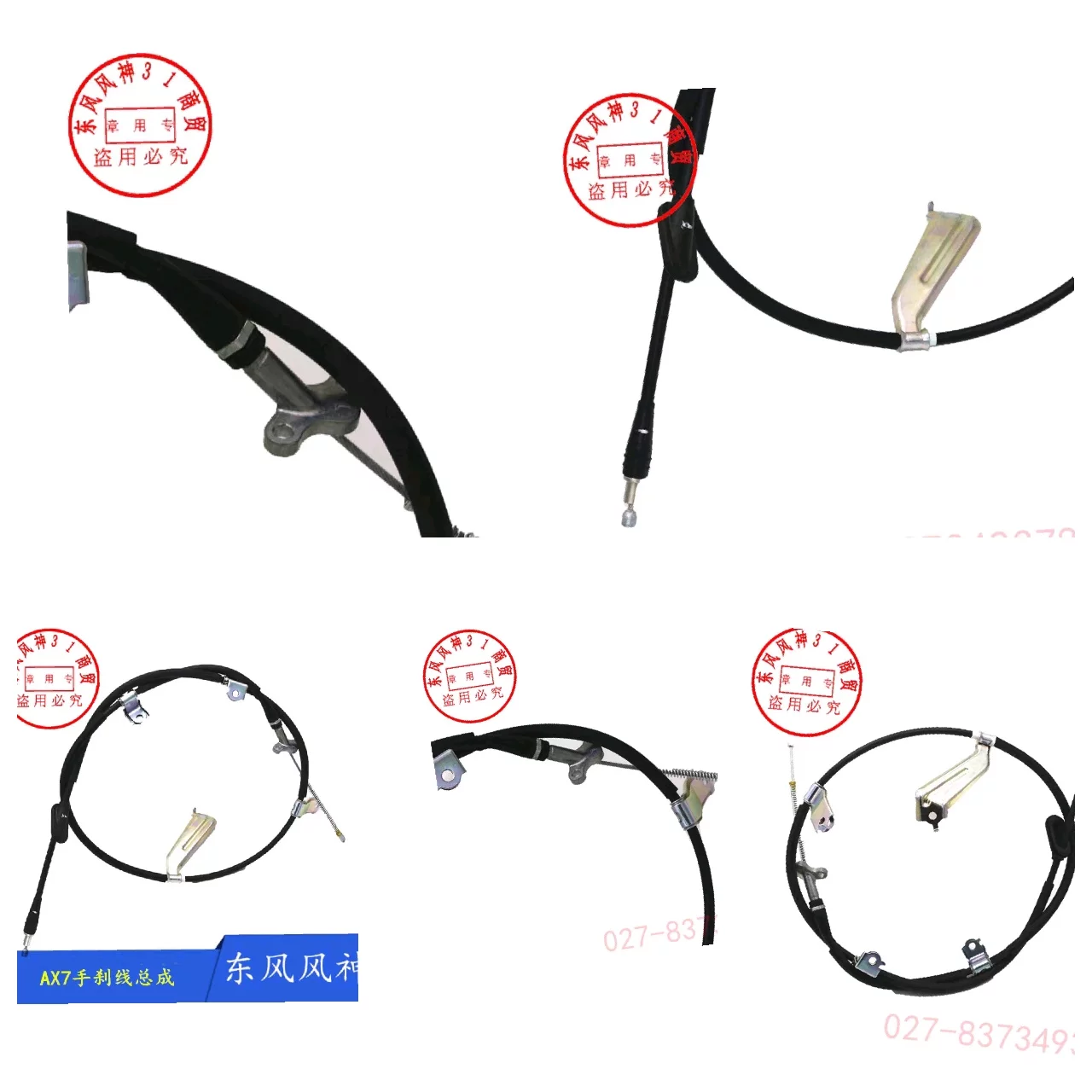

Два года ищу правый трос который 4801614. Подскажите уважаемые я один такой несчастный. Летом нет проблем, но зимой может и примерзнуть

Это то, что интересует?

И как заказать эти тросы? Во что обойдуться?
Правый около 1,9 т.р., левый чуть по дешевле, и плюс доставка с Китая, думаю на круг в 3 т.р. можно уложиться. Заказать можно через меня

Как он точно выглядит знать не могу, стоИт на авто. Летом то к нему претензий нет. Но трос должен быть правый и именно к электронному ручнику его номер 4801614.

Номер этот (продавец по этому номеру дал ссылку на деталь), различия есть именно по стороне установки (право-лево) и электронный или механический ручник. Тел. +79139873938, Телеграм или WApp
Может кому пригодится , тросики на AliExpress!
Кабель для переднего и заднего ручного тормоза в сборе для Dongfeng AX7 кабель для парковки 1 шт. (механический ручной тормоз или электронный ручной тормоз) за 3 711,55 ₽ - уже со скидкой -20%

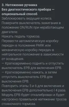

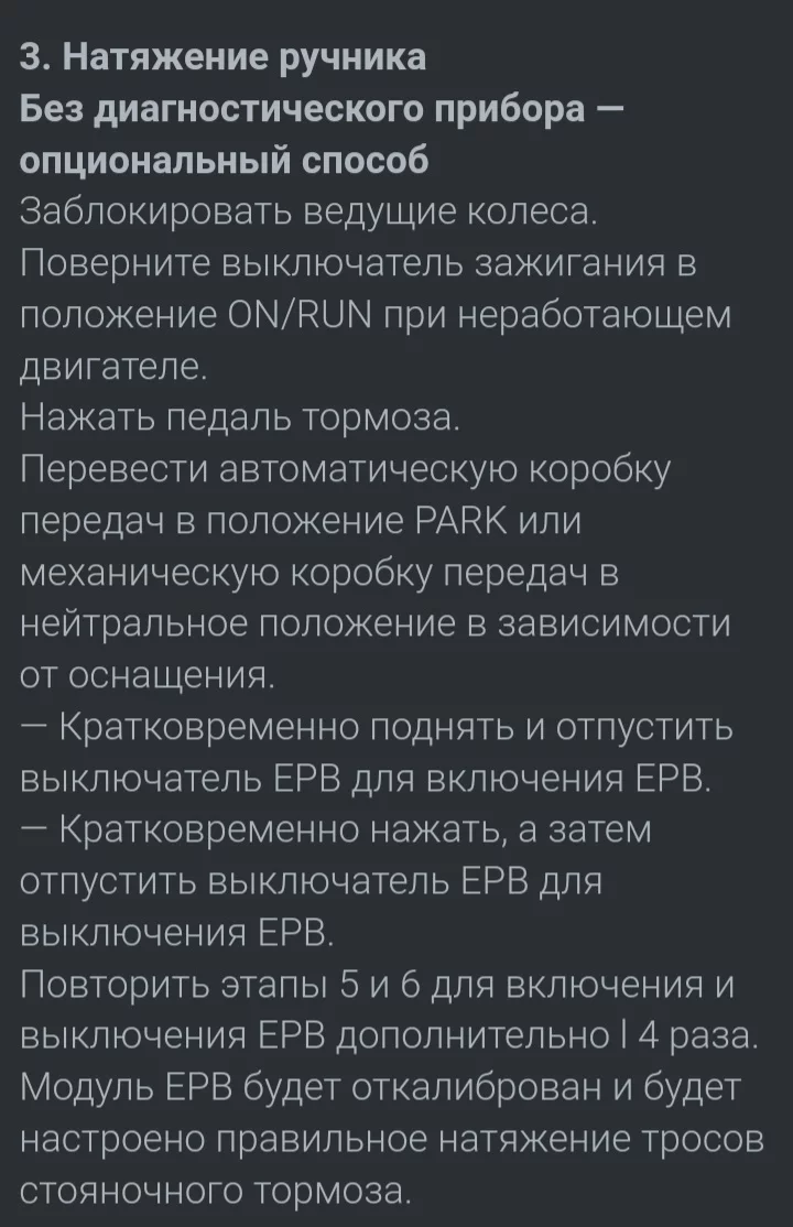

Теперь собственно вопрос. Сразу после замены дисков и колодок, автомех увидел слабину тросов. Электронному блоку хода хватает, чтобы поставить авто на ручник, но ход очень большой, и при снятии ручника вновь образуется слабина. Моторчик блока работает долго, что на постановку, что на снятие с ручника. Какой алгоритм работы блока? Снятие происходит до упора, какого то конечника(геркона) , а постановка по усилию, либо можно програмно задать интервал (место) в пределах которого будет перемещение троса? Сам склоняюсь к тому, что у блока есть начальное положение, в которое он всегда встаёт при выключении ручного тормоза, а слабину нужно каким то образом выбрать. Каким образом можно осуществить начальное положение тросов, без провисания? Есть ли в блоке возможность регулировки длины центрального троса, который выходит из блока? Автомеханик склоняется к тому, что этот блок можно адаптировать програмно, типо как обучаем дроссельную заслонку.

Я не думаю что функционал работы EPB сильно отличается от производителя авто. Этот способ подходит для многих автомобилей....

То есть, думаете что обучается? Обязательно попробую завтра. Спасибо.
