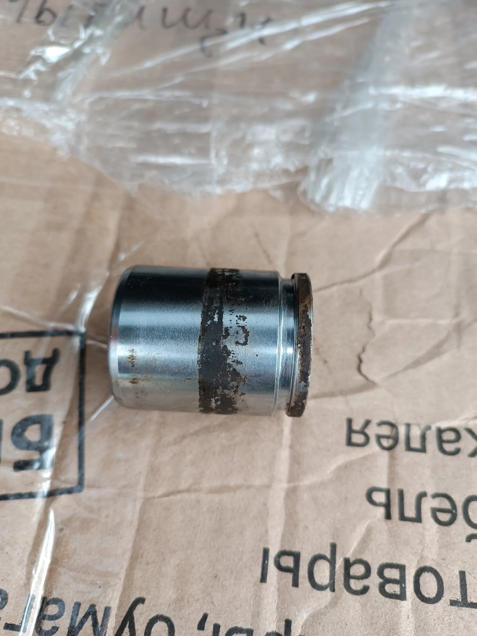

Подскажите пожалуйста артикул заднего правого суппорта. Цилиндр заклинил. 98600 км.
Нашел тут артикул 4584005. В китзап сказали,что он для машин с механическим ручником,а для электро- другой. Они разве не одинаковые?

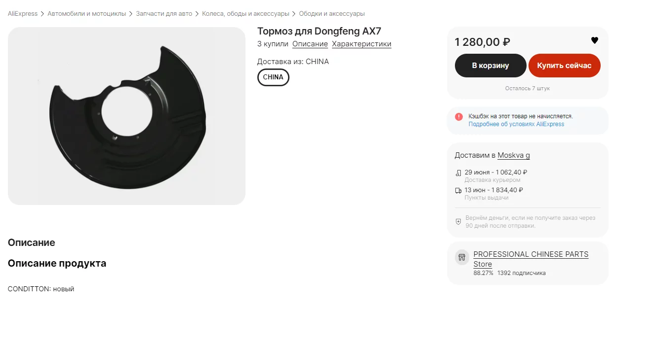

Наши супорта, цена на Али! И как искать, выбор поставщиков не велик, всего один!!!
Блин, плюсом ещё и цена за доставку Касается!

Заклинивание "цилиндров" задних суппортов я решил заменой дисков, колодок и ремкомплектов. Сами цилиндры были в нормальном состоянии, без ржи. После замены машина заметно легче поехала. Все это при пробеге 94000. Но мне сразу прописали замену дисков, а суппорта предложили проверить после замены, если не поможет. Сделал сам всё сразу и не жалею.

238974 — с поршнем.
238074 — без поршня.

Я так и думал. Манагер магазина китзап,который ввел меня в заблуждение, сегодня признался в своей ошибке. Я заказал 238971 с поршнем.

Вот поршень,который заклинило.

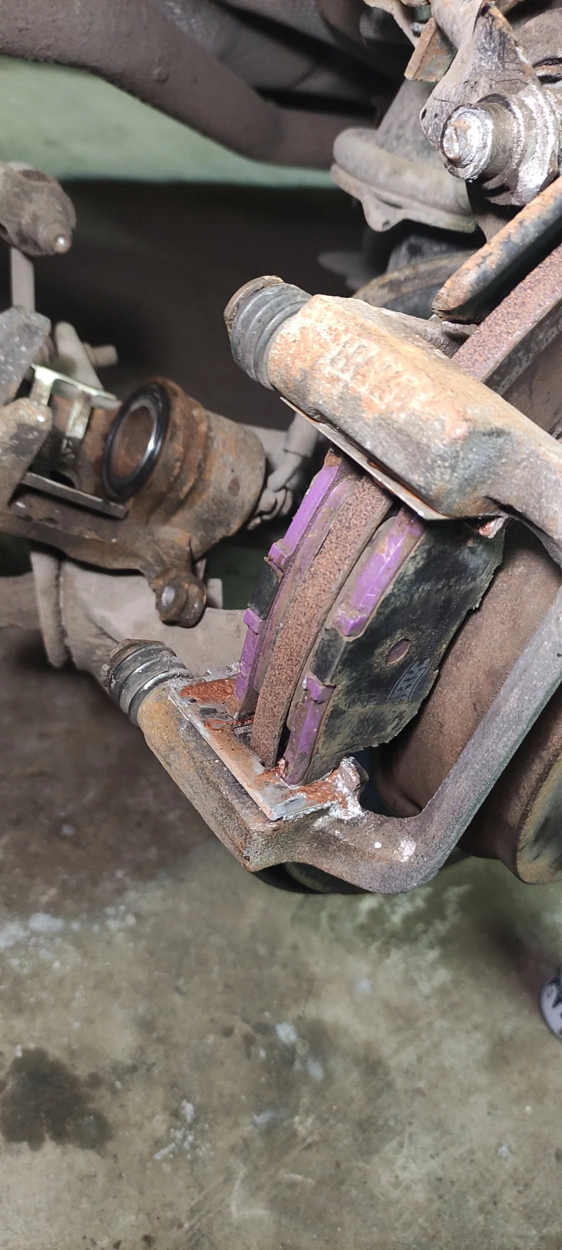

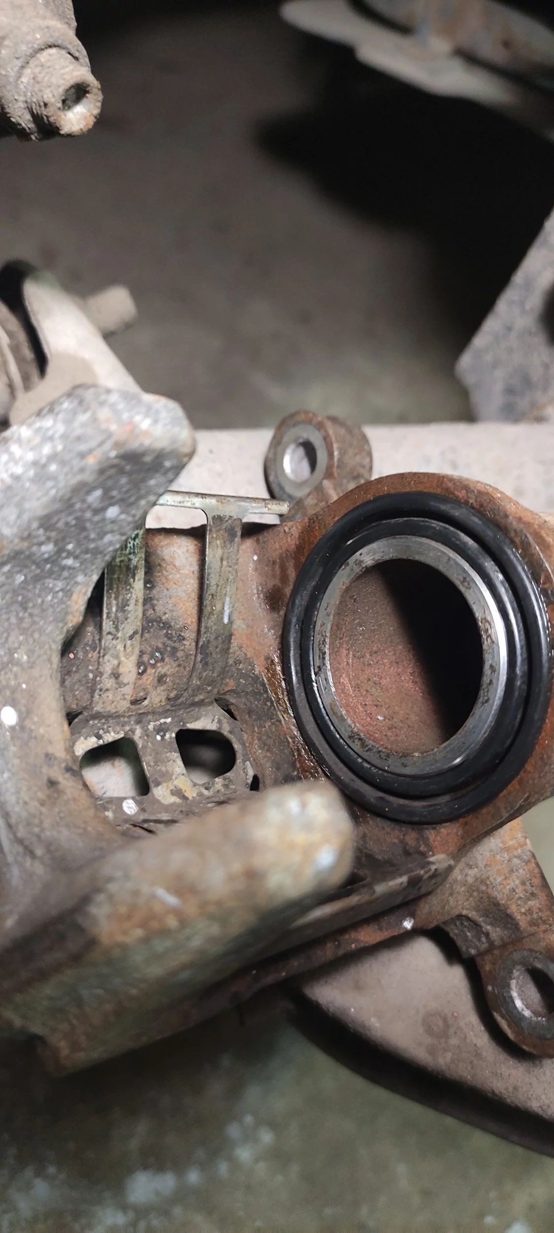

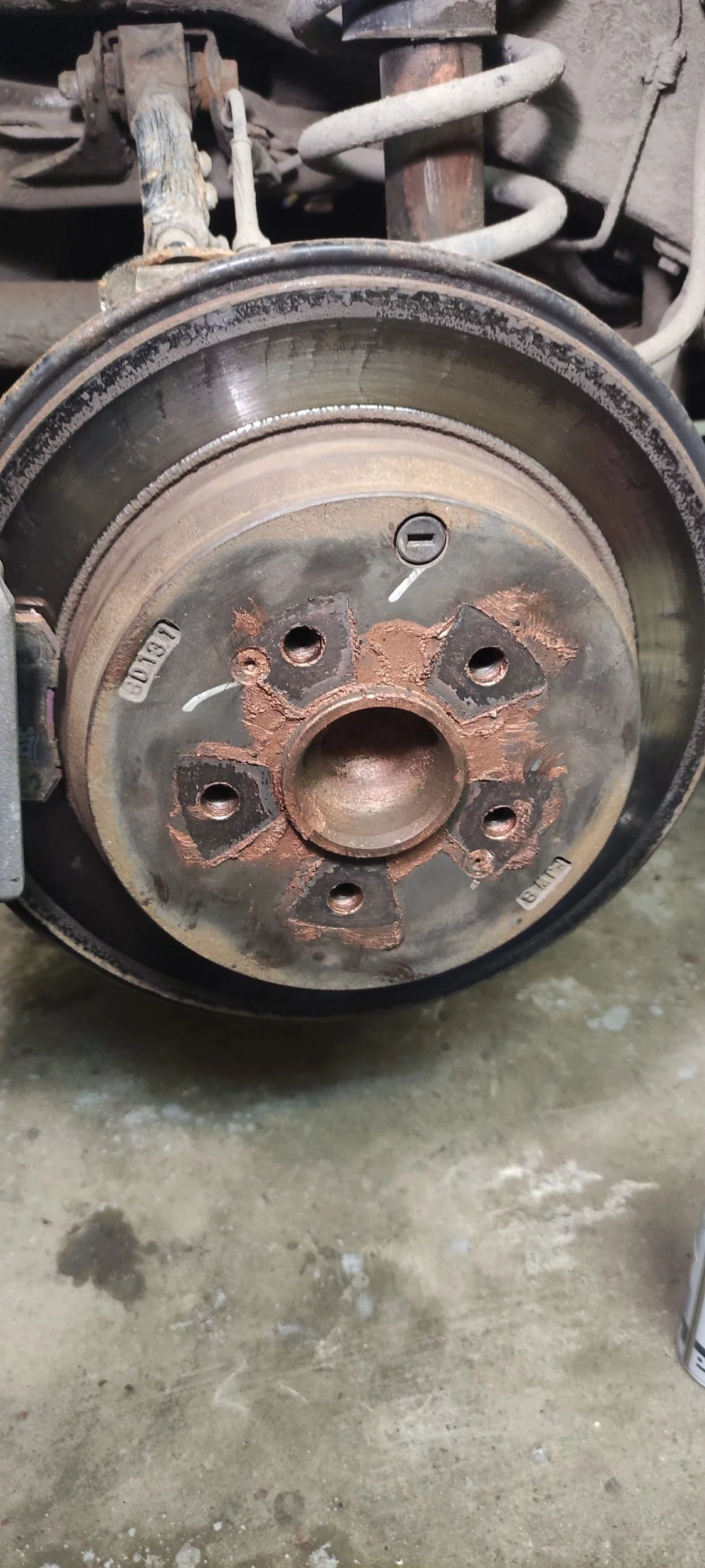

Всём мира и добра, вчера заметил что с правого колёса доноситься шарканье, но только при торможении, замедлении, не постоянно! По звуку примерно похож -ширк, ширк. Как будто цилиндр суппорта давит не плавно, т. е. Колодки работают, прижимаются к диску не постоянно.. Поверил вчера суппорт, вроде живой, пыльник как новый, под пыльником поверхность как новая, перемещение цилиндра без усилий, педаль по нажимал цилиндр вышел далее смазка под пыльник, задавил струбциной, от руки! И так несколько подходов! Конечно может ржа есть в середине цилиндра, как тут выкладывали и этого хватает!? Вообщем заказал ремкомплект+поршень, взял на оба задних колёса, думаю нельзя менять по одному, хотя там звуков нет. Хандрить конечно стало колесо ещё по ранней весне. Но звуков не было, только диск говорил сам за себя, колодки работали не по всей поверхности, конечно и диски надо менять, как Вы думаете?
Но блин меня напрягло что со снятым суппортом, колодками, при прокручивании диска тормозного происходит шарканье о колодки ручника(электронный), подклинивание, странно. Вчера думал как свезти немного колодки, тормоз ной диск не снимал, было уже поздний вечер! Думаю сейчас трону это хозяйство и встречу шляпу, потому что куда лезть не знаю! Вернее знаю но блин очково, ошибок нет по ручнику, работает сервопривод, зажимает колодки и распускает, но как то не до конца, походу закисли децл троса. Вот хотел шестигранником крутив сервопривод в ручную немного свести колодки, не рискнул также храповым натяжителем колодок покрутить. Может и ничего страшного, просто думаю надо снимать диск и смотреть. Вот видео что скажите, совет дадите? Диски конечно "Г", колодки износ где-то около 50℅ , живые! Не клинят! Вот читал в другом разделе про эл ручник, ничего не понял. По идее, чтобы произвести замену колодок ручника или снять диск тормозной, то надо эл. Ручник привести в сервисное положение, как это делается на всех европейских авто или например на Dongfeng 580, на табло появиться иконка и вперёд делать ревизию, замену колодок ручника, далее, после снять эл. Ручник с сервиса, иконка потухнет, сервак сам выбрал положение колодок, сколько произвести натяжение тросов, вобщем самонастройка. Но как это сделать на нашем авто, вот для меня пока загадка, кто что скажет!? Подскажет!? В ютубе есть про 580, мот и у нас так можно и нужно делать!? А вот фото дисков..
Свести или развести колодки ручника надо через отверстие в тормозном диске, оно закрыто резиновой заглушкой. Повернуть диск отверстием вниз, взять шлицевую отвертку и нащупать зубчатое колесико. Отверткой перещелкивай колесико и колодки будут расходиться или сходиться.
В барабане ручника нет ничего сложного, а если скинуть барабан, посмотреть состояние колодок и одеть его обратно, этим вы абсолютно ничего не нарушите в работе ручного тормоза. По звуку будто колодка трёт о диск, но такого не должно быть от износа и тем более если не подводили колодки ручного тормоза. Нужно снять барабан и устранить трение. Подводите обе стороны, но после ревизии. Если что-то пойдет не так, то можно снять на время предохранитель, приобрести и установить новые комплектующие (колодки, пружины, троса), вернуть предохранитель на место (EPB под капотом), пару раз снять, поставить ручник кнопкой.
Доброе утро... Верно говорите.. Такого быть не должно, надо снять тормозной диск и глянуть, что с колодками и тросами! Вот обе стороны регулировать я так понимаю, левое и правое колесо! Всё же супорт сниму и разберу его, надо 100% убедится, что середина поршня целая, на всяк случай закажу, раньше в90-г поршня, шлифонеш наждачной нулевой, ржу уберешь и в путь. Ездили ничего ходило, на отцовском Запорожце делали так, потому что ничего больше и не было. 🥴☺ спасибо за совет.. Всём мира и добра...
