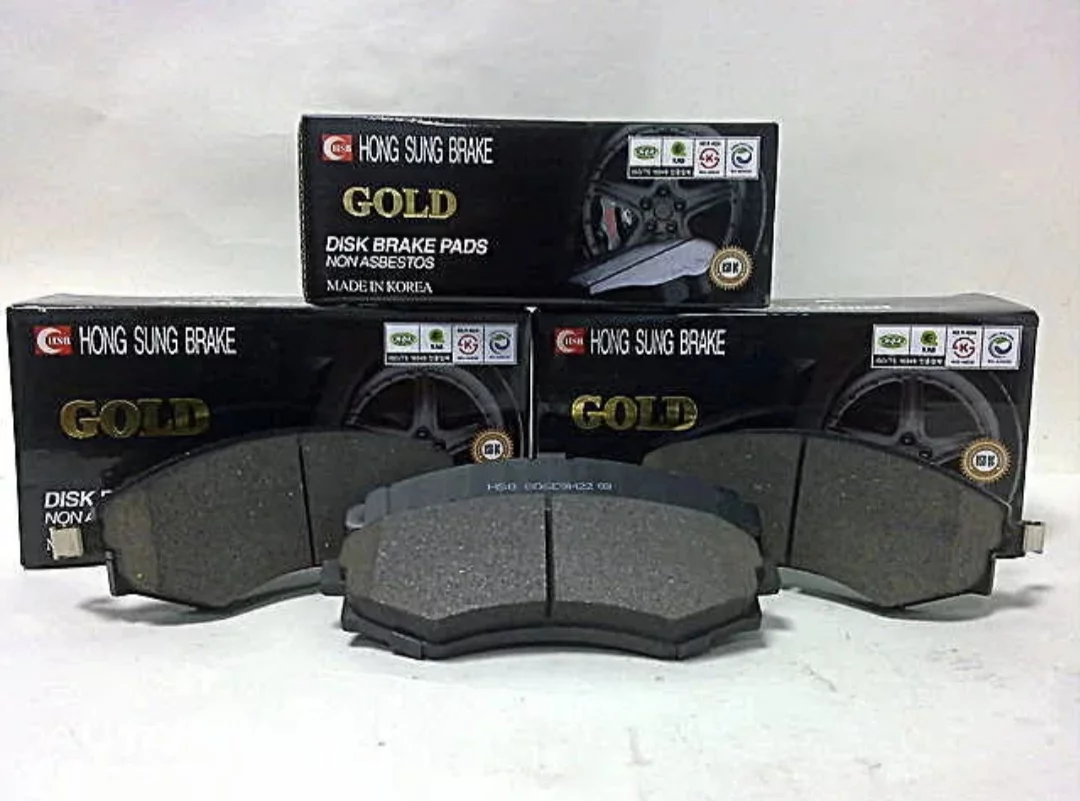

Я ставлю уже второй комплект тормозных колодок HSB.Всём доброе утро и мира и добра... Скажите пожалуйста - кто на каком пробеге менял передние и задние диски? Просто, задние так и ширкают при плавном торможении, остановке(проблему не решил, купил рем, ещё не менял, всё время нет). Глянул тут на скорую, передние диски, честно немного офигел?! Почти 50 тыс. км, а диски уже "Кака"! Передняя часть диска тормозного, износ терпимый(скажем рабочий), а вот внутренняя сторона, стёрта - от крайнего бурта, прям до хорошего углубления к центру! Аж пальцем чуешь этот провал! Колодки видать хороши?, как наждачный камень, а вот диски с новья были очень " Кака"! А аналогов родным раз и всё!!! Плохо, покупать родные не охота, если они опять такие! Вроде бы не гонщик, ногу на педали не держу! Бьют конечно диски при торможении, прям руль в руках тресёт, вот ведь Кака какая!!!
Приветствую... Да нет, в колодках клина нет, нет -100%! У меня правило, при замене резины по сезону, зима-весна, осень- зима, делаю ревизию, чистка, замена смазки в направляйках и посадочных местах колодок! А вот, суппорта нет! А вот и фото колодок, передние(первое фото), задние.Я ставлю уже второй комплект тормозных колодок HSB.

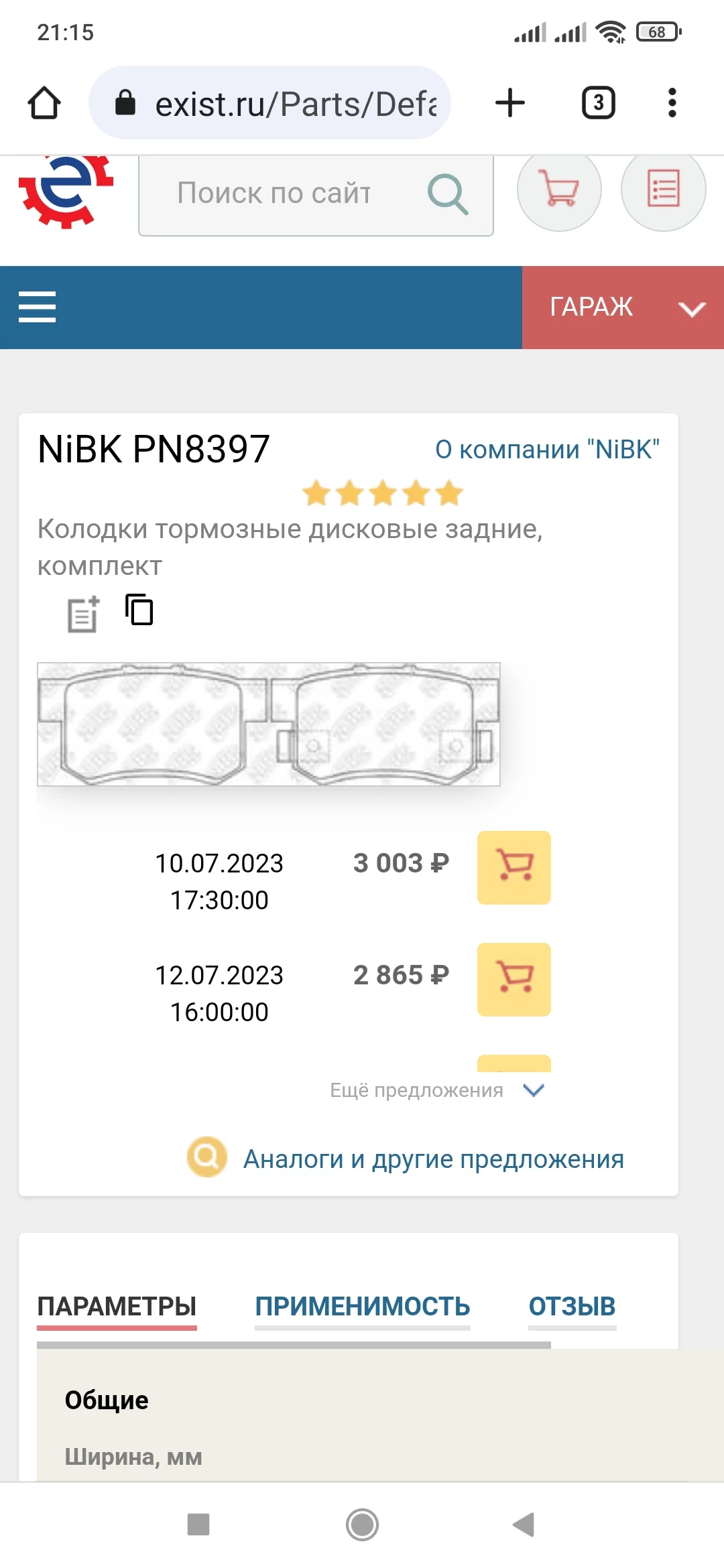

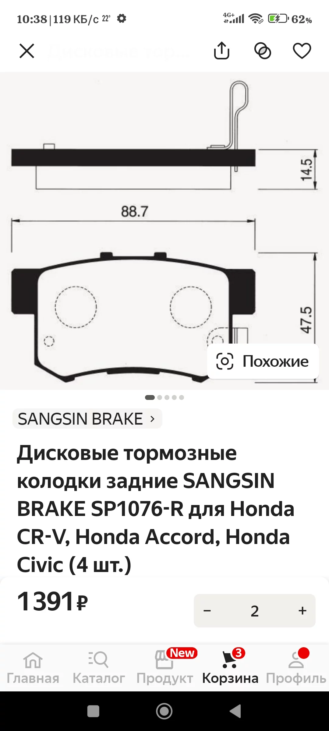

Подойдут.задние подойдут на нашу ?
Спасибо!Да.Подойдут.Тема есть "Расходники для ТО"

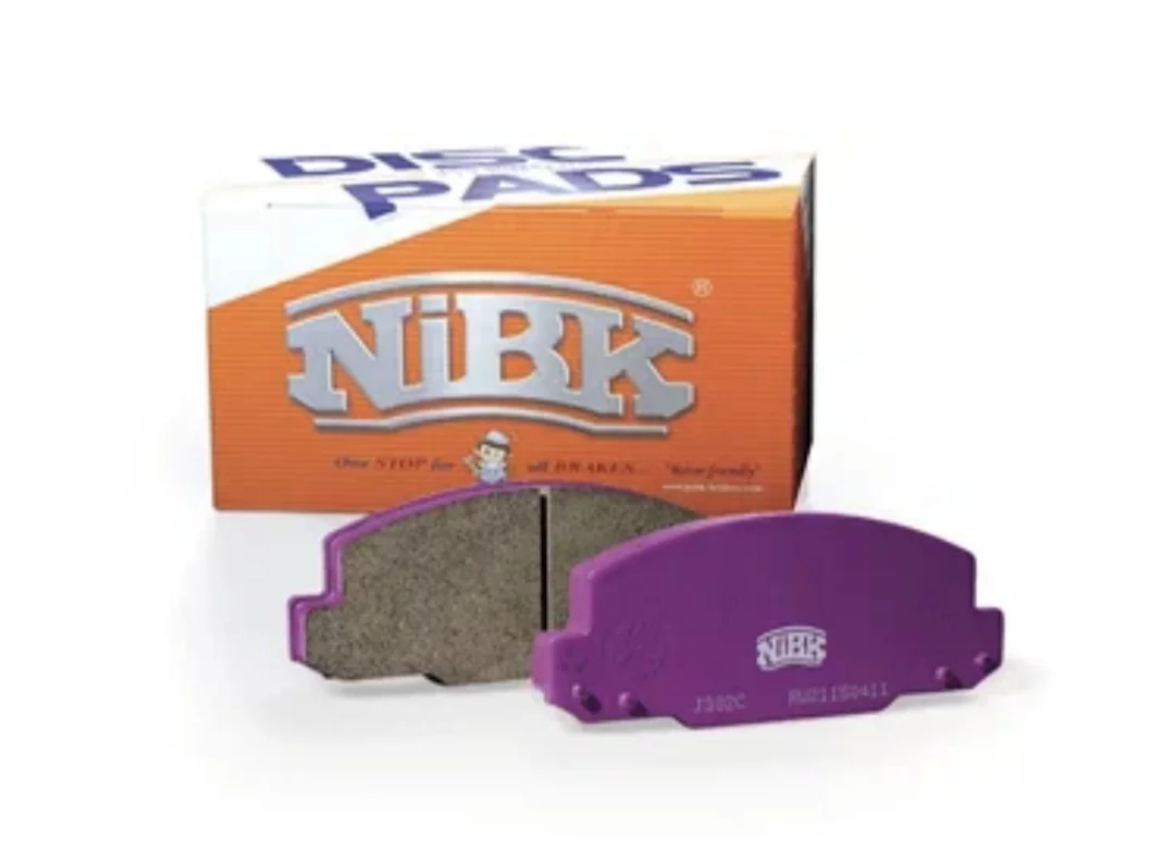

Лично мне нравятся вот такие.
Не первый раз использую.
Стачивать ничего не надо.
