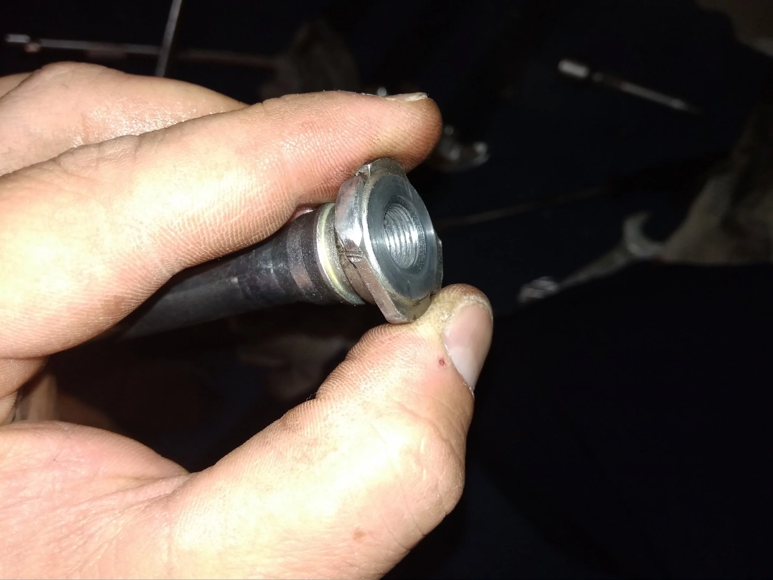

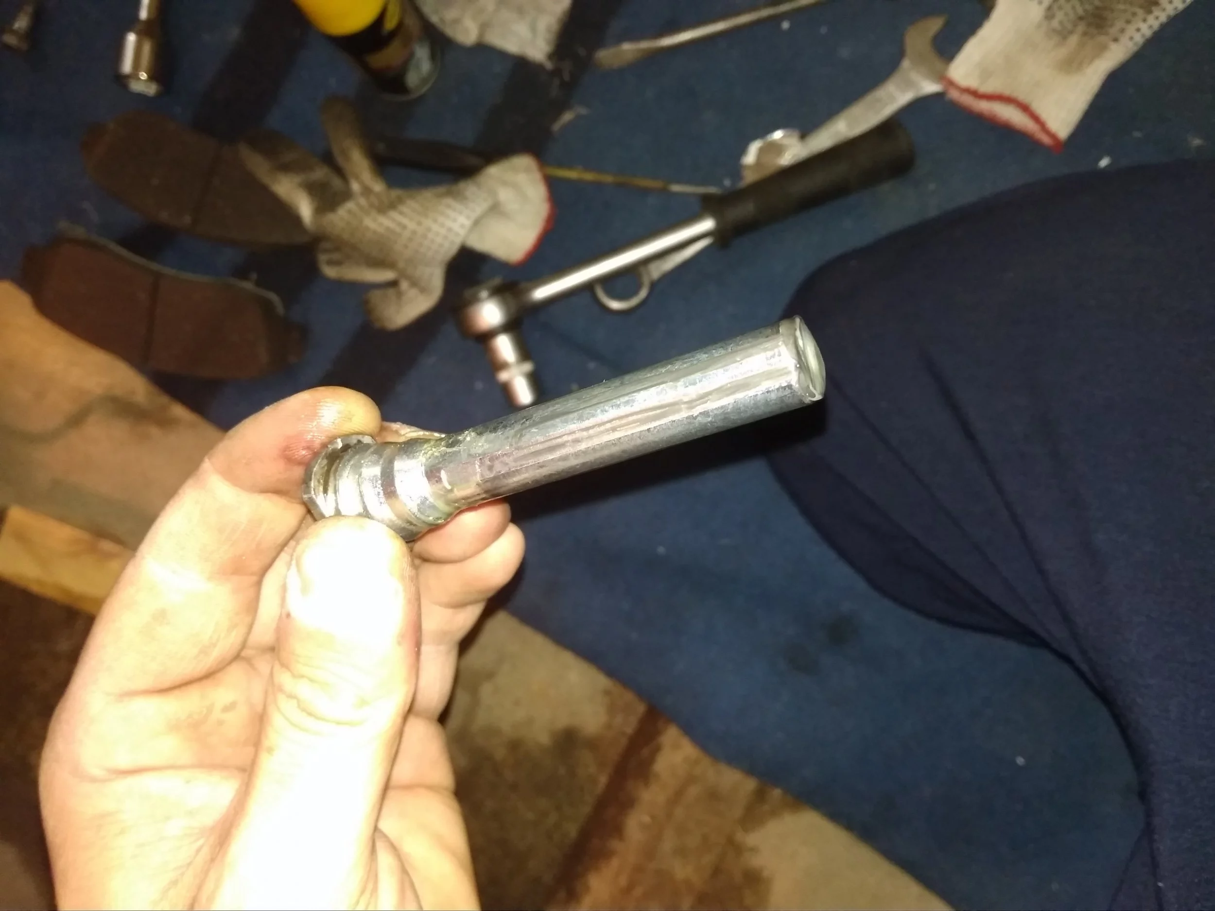

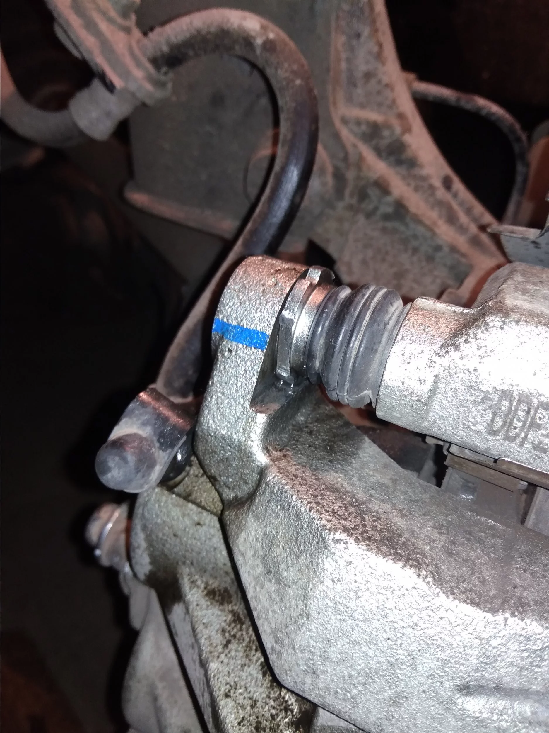

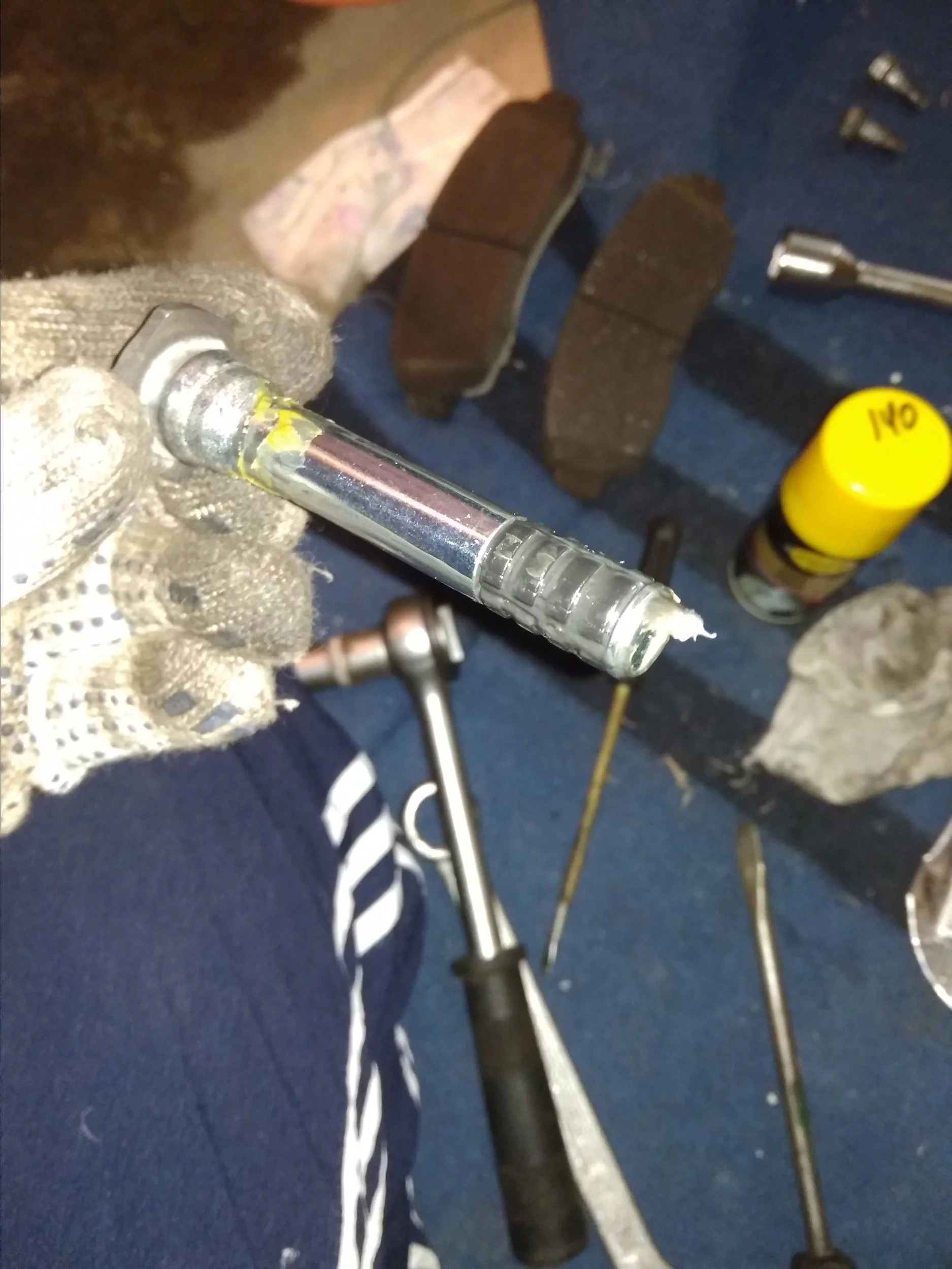

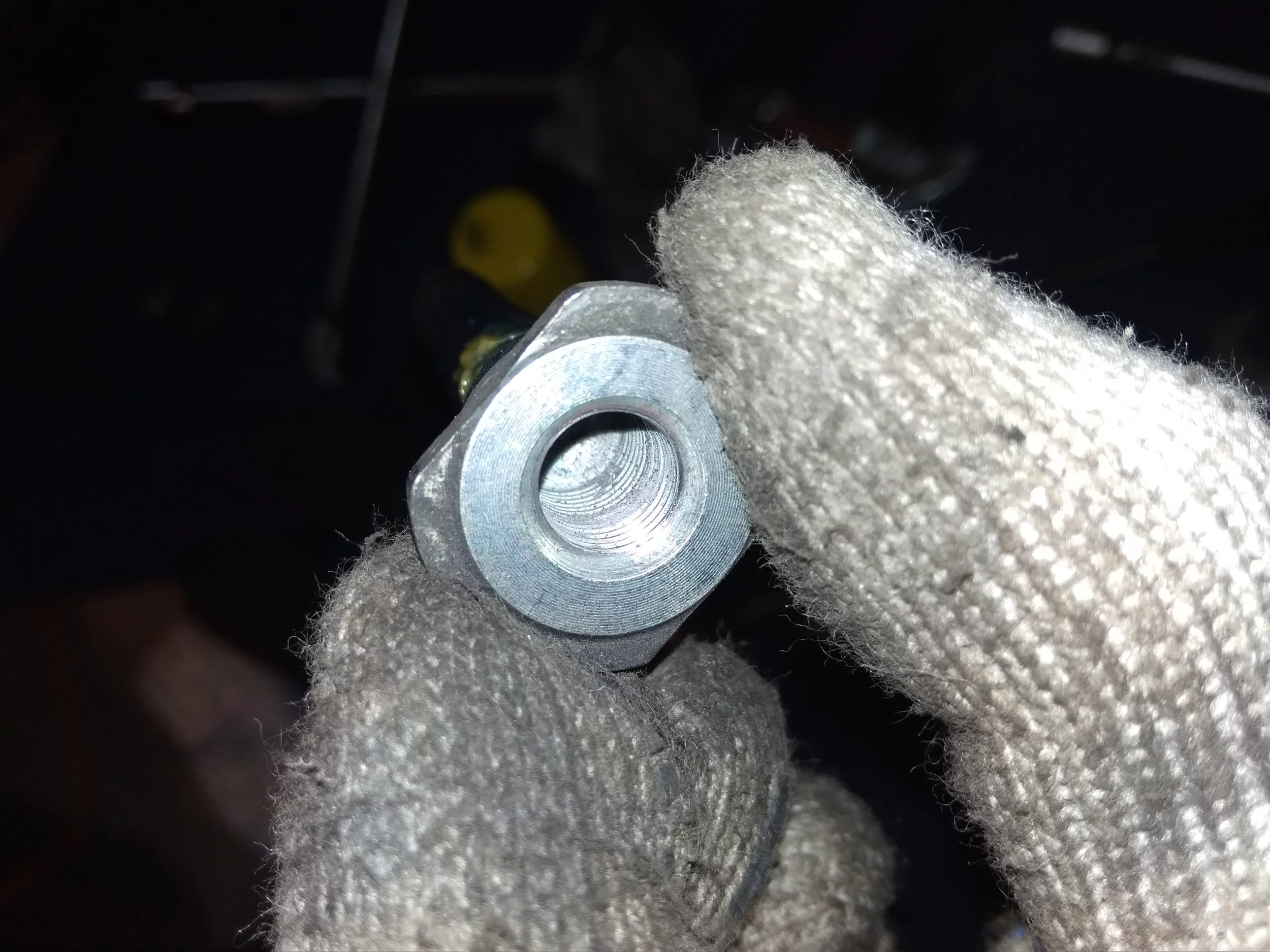

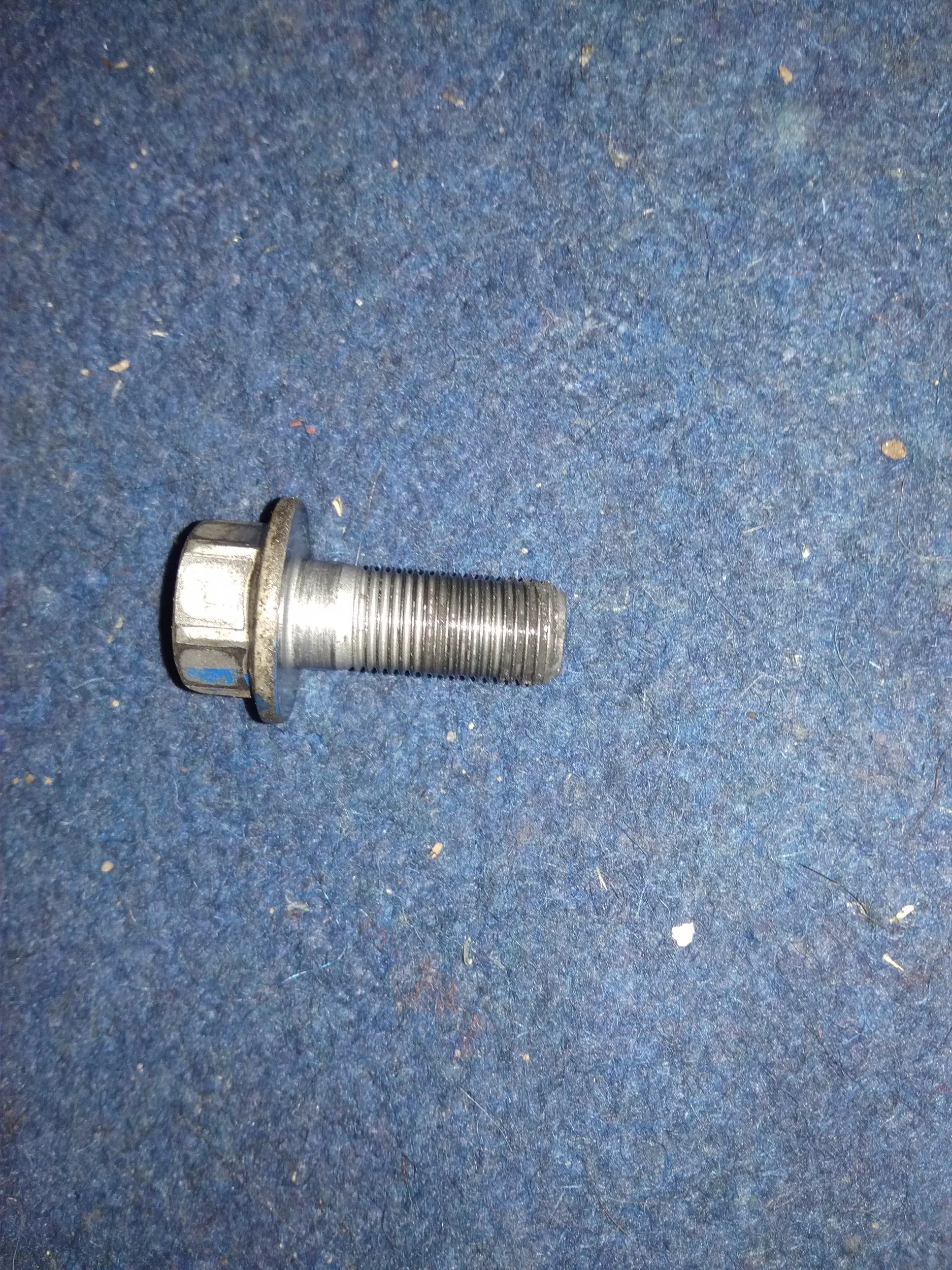

Не нашел метчик нужный во первых,затем машина закрывала 2 гаража и ребенка из сада забрать надо было,пришлось действовать так,а по поводу что не держится все норм держится 2 витка прошел чтобы болт правильно пошел,да и 2 из 25 примерно фигня все намертво притянулось,но поменять направляйку надо бы где ее взять только,а и еще по поводу страха его уже нет едил на бычке там 2 раза болт с суппорта выкручавался супорт клинил колесо,да и тяга поперечная рулевая откручивалась и падала на скорости так что если бы умотал резбу то не стал бы ставить,но вот где оперативность вопрос вчера задал где купить от чего подходит никто не знает чтоли вот стояла бы сейчас авто мертвым грузом хз сколько
Буду проверять через 3,5 дней как он там,но закрутился мертво повторяю,я знаю о чем говорю с тормозами с 15 лет еще на убитом запорожце занимался сам без помощи,так что спокойствие надо искать что за суппорт у нас и о чего направляющие подойдут,так как случилось у меня случится у другого!

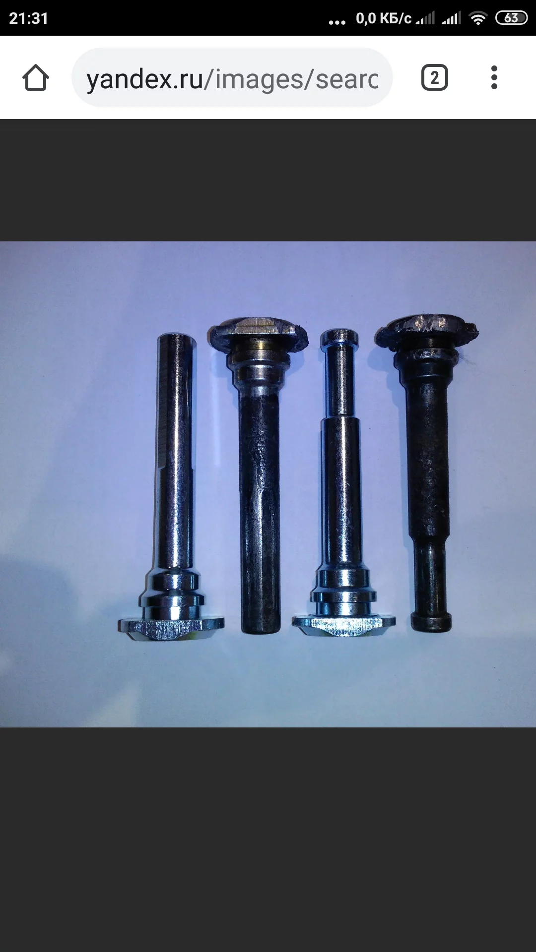

Может от хонды погуглить?
Примерил старый от понтиака,там суппорта как на приусе и авенсисе,он меньше и в длинну и в ширину
Вот типо от Н30 похожи очень

Те что справа не похожи на наши, от Н30 вполне возможно, но он правда полегче, ХЗ надо мерить конечно.

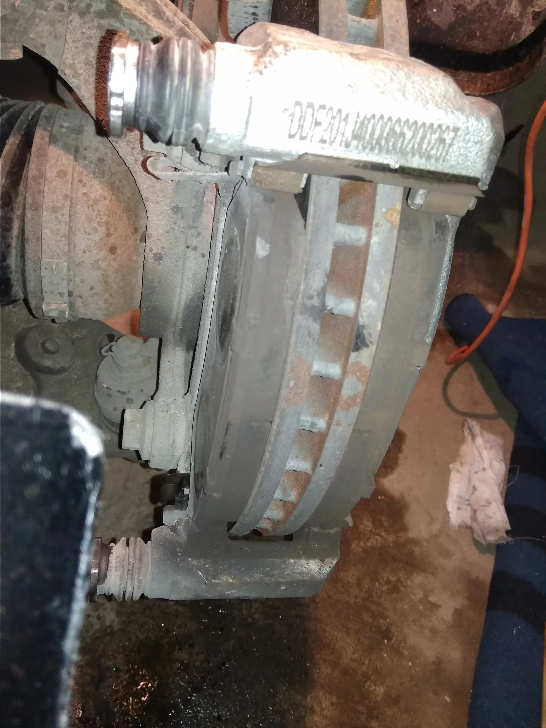

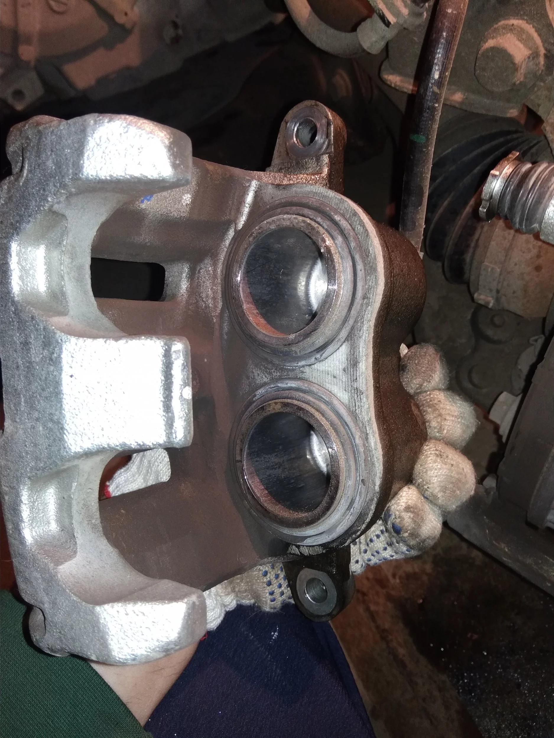

Приветствую всех... Дружище, есть фото может пригодится в магазине показать. Хотя-бы по фото сравнить подойдут от хонды или нет. Вот фото, чем смог помог, просто тяжело всё же что нет каталога запчастей. Фото переднего суппорта.

Спасибо дружище,сам чето не догадался сфотать да и небыло под рукой штангеля промерить диаметр и длинну направляйки.

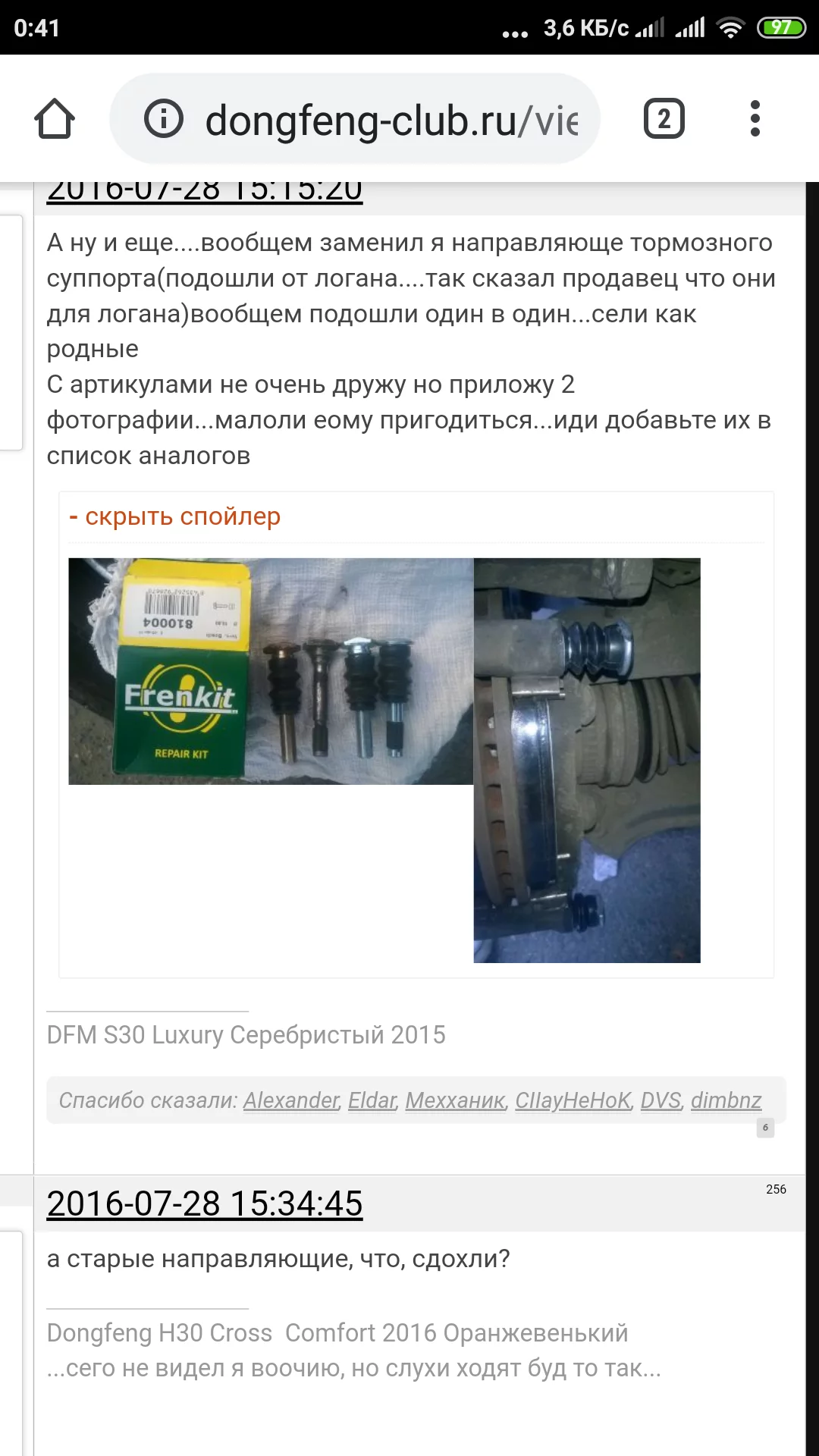

Вот еще нашел на форуме Н30 как оказалось от рено логан как родные встают на Н30 правдо ,надо в магазине их промерить а можно и купить посмотрим главное диаметр был тем же.

У направляющих что на рено и Н30 подходят диаметр 10 мм,кто будет еще разбирать промерьте диаметр нашего верхнего направляющего,те направляйки на кучу машин подходят.

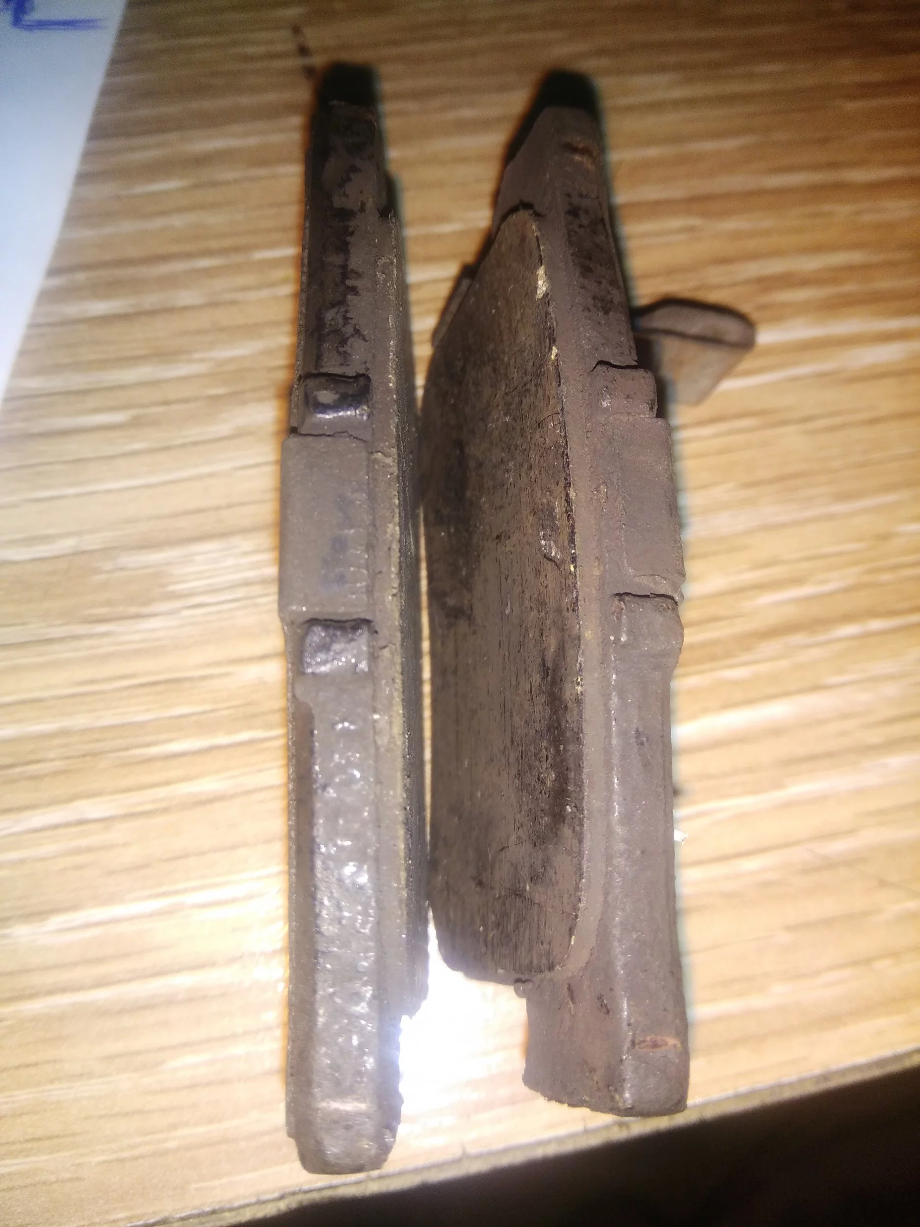

Противный скрежет механического сигнализатора заставили лезть и менять задние колодки. Износ старых идеально ровный, что не может не радовать, но ресурс в 25 т.км. (в основном по пробкам) как-то печалит, хотя лучше пусть колодки, чем тормозной диск)
Я тоже на то 30000 менял все колодки, задние были в 0
У меня на ТО. 30000 определили передние износ 70%, задние 50. Езда постоянно Туапсе и обратно по перевалам.
Что за тормозная система у нас? Задние , быстрее передних кончаются! Но они конечно потоньше, но и работать должны поменьше передних.Или я что то не понимаю ????
у меня была альфа ромео джульетта в 90 годах-там задние колодки как расходник были-они маленькие и хватало тыс на 15
Ну вот и у нас задние, значительно тоньше передних. Посмотрим что дальше, у меня больших трагедий с этим не случалось, заменил на 14000 тыс. из-за того что диски начали жрать. А износ был небольшой....может стиль вождения еще играет роль ?
Площадь соприкосновения в два раза меньше, диск не вентилируемый, соответственно греется больше. Физика 5 класс. По мне проще поменять за 15 минут мягкие колодки чем париться с поиском тормозного диска убитого тормозными колодками которые отходят дольше.
Ну по физике понятно...уколол...переживу, а по технике на всех авто точно так же, но задние меняешь реже...? А по второй части "поменять за 15 минут мягкие колодки чем париться" полностью согласен.
Я не медбрат, уколы не ставлю))) спрашивал - ответил. На всех авто до этого колодки примерно одного размера были и то менялись по факту истирания в разные периоды а тут, как говорится сам бог велел.
