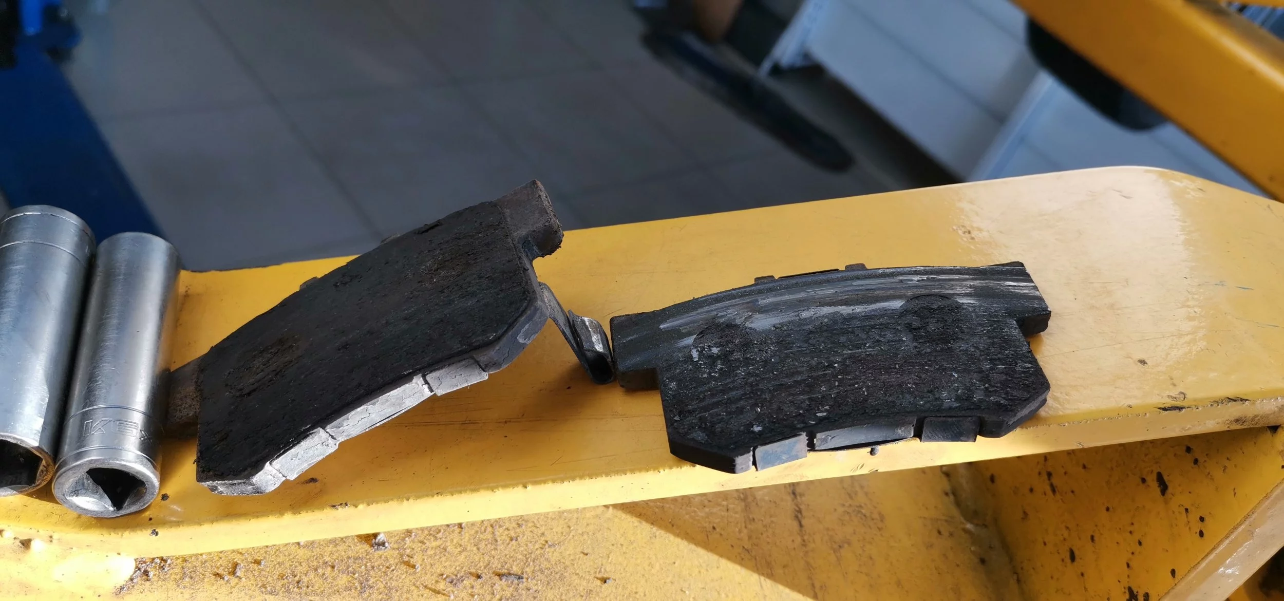

Был визит в сервис Дунфэн Отрадное, который являлся раньше официальным дилером и клубным. Официальным он перестал быть, но клубным вроде остался. Собственно и все претензии к сервису Дунфэн Отрадное.
Ну и вдобавок я так понимаю вся эпопея началась раньше и даже возможно захватили тот момент, когда ещё Дунфэн Отрадное был официальным дилером.
Все верно. Вопросы к Дунфэн Отрадное. После замены колодок и дисков в региональном ОД проехал ещё километров 300. Подошло время ТО 40000. Провели ещё раз проверку всего по тормозам, результаты отличные. Все больше склоняемся к версии бракованных колодок. Сами колодки сохранил, приеду в Москву - буду обращаться к сервису с предложением возместить стоимость колодок. Это будет честно. То что в следствии установки некачественных колодок мне пришлось заменить диски, оплатить работу и покупку новых колодок - оставим на совести Дунфэн Отрадное.

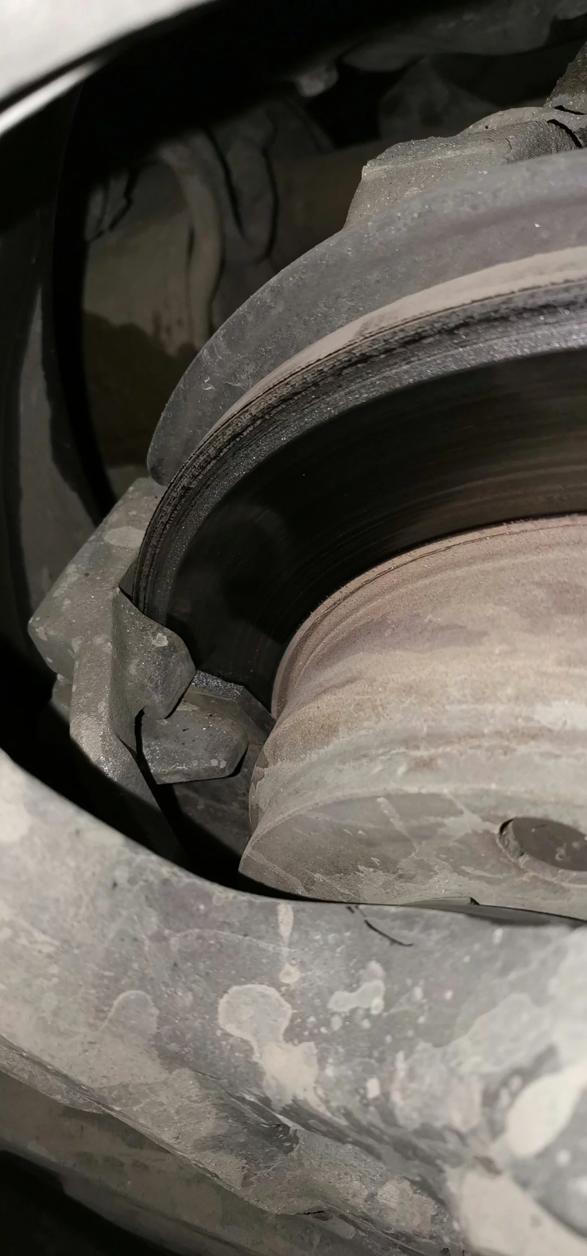

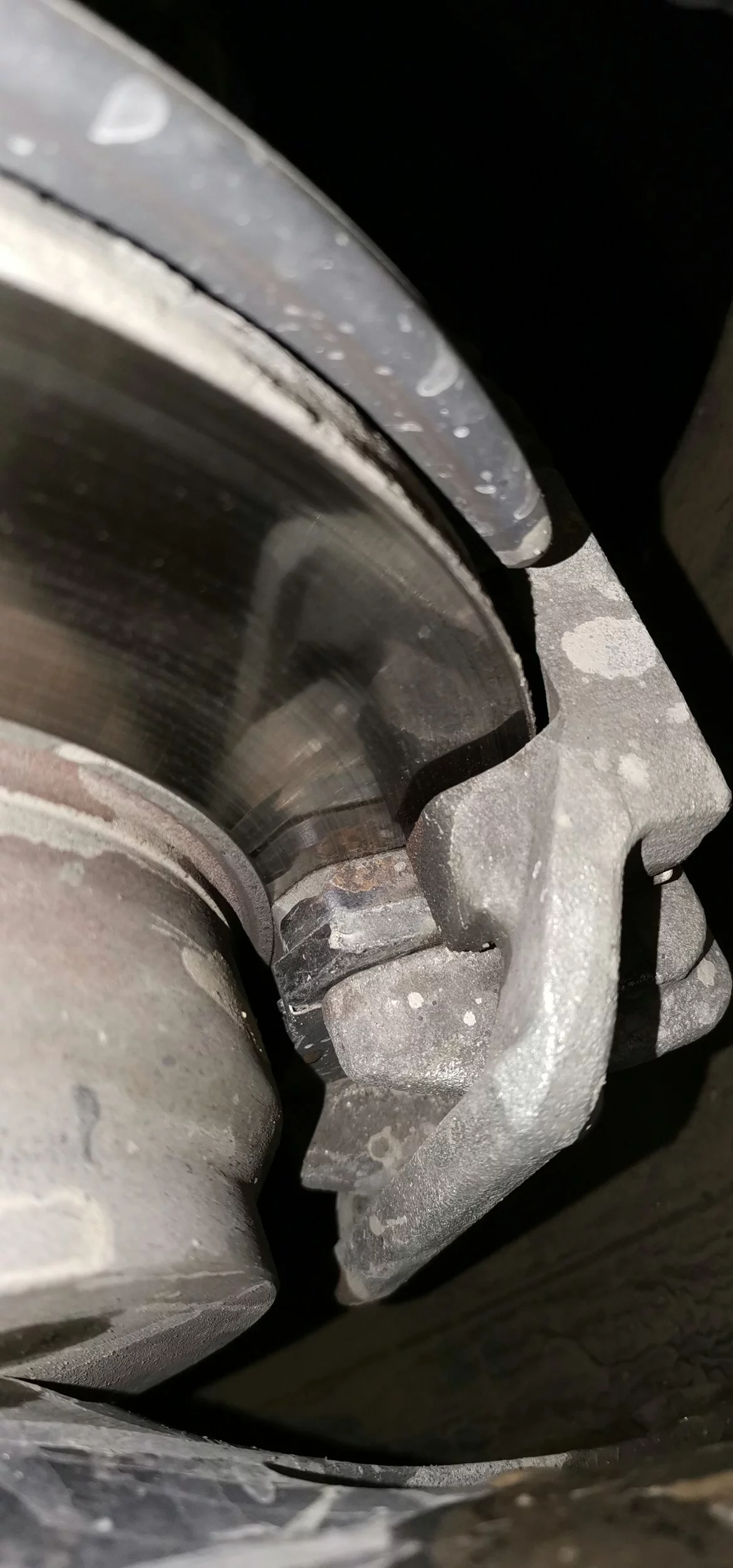

Правые колодки в ноль, левые нормально. Диск под замену. Соответственно два под замену. Так было после 1500км пробега.
