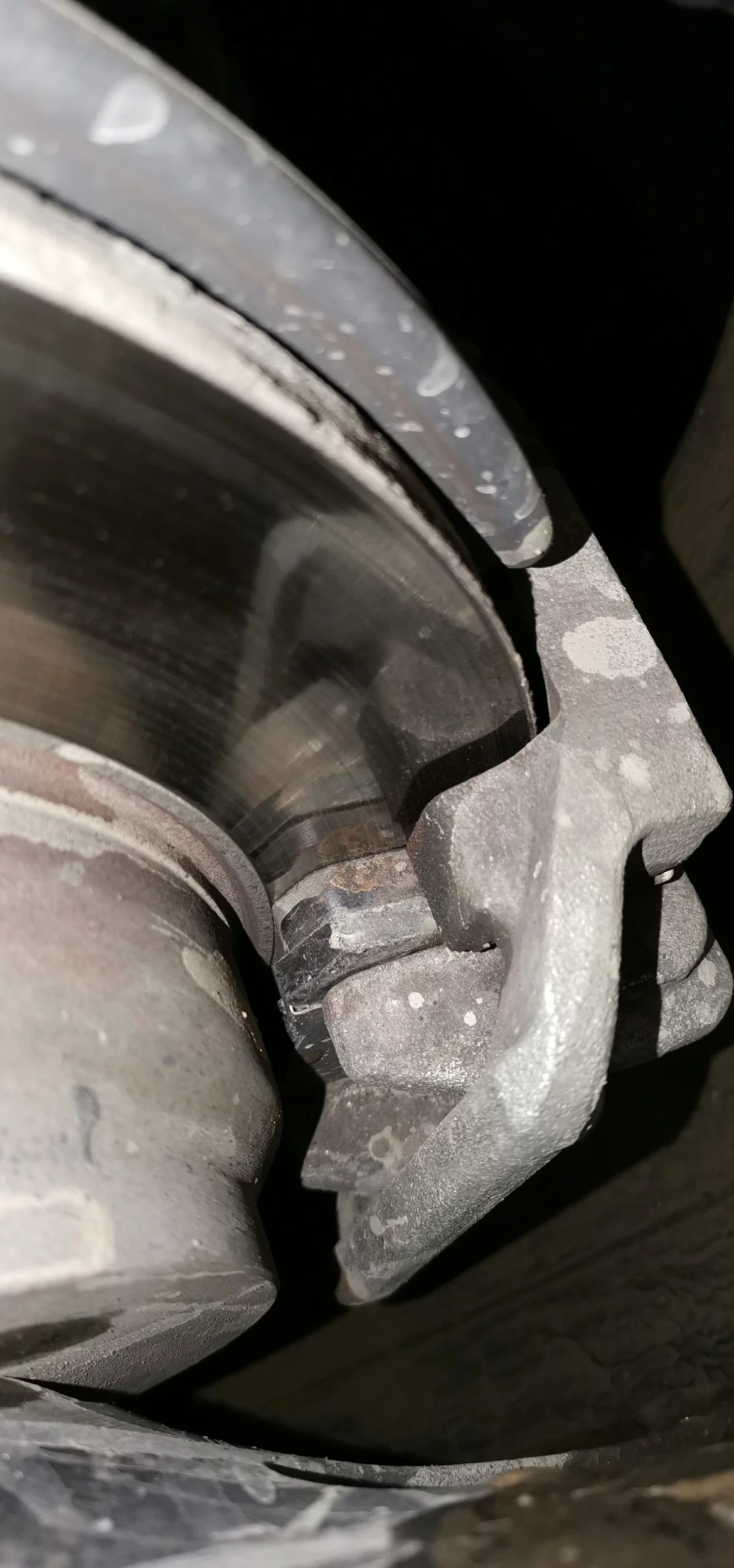

1500 после замены задних колодок. Нахожусь не в Москве. И ведь приезжал в сервис, просил проверить. Грелся диск. Подозревал что колодки закусывает. Уверили что это нормально и все хорошо. От бешенства просто слов нет... Завтра буду искать где найти диск и колодки. Попал на два диска и на комплект колодок. Вернусь в Москву, выложу все о Вашей работе и сервисе...

Я похоже не понимаю куда смотреть. Вижу норм диск зажат колодками с ресурсом более 50%..в чем трабла то?
Стружка напрягла человека, походу диск "выравнивался".

Коль уж снимали колесо , почему бы было не проверить на предмет "закисания" суппорта или поршня, элементарно ведь? Да даже колесо не надо снимать. Рассказать как?
Да и с диском ,по фото, все норм.
расскажи

Ну при первых признаках закисания, ( если барабаны разные по температуре) на ровном участке ,селектор в нетраль, нажал - отпустил тормоз и пробуем катить авто, не получается,какое то держит, капаем дальше.
Вывешиваем колесо (без разницы какое или "подозрительное"), КПП так же в нетрали, ( не забываем про противооткаты и лучше с помошником ) помошник нажимает и отпускает тормоз пока вы крутите колесо, вращение должно возобновляться после отпускания без промедления.......вот как то так .....

Алексей , первый раз смотрел со смарта не разглядел , был не прав, правая сторона "снесена" , по колодкам понятно - замена, а диск , может быть можно обойтись проточкой....
Если можете меняйте СТО.... А вообще конечно ЖЕСТЬ.....
