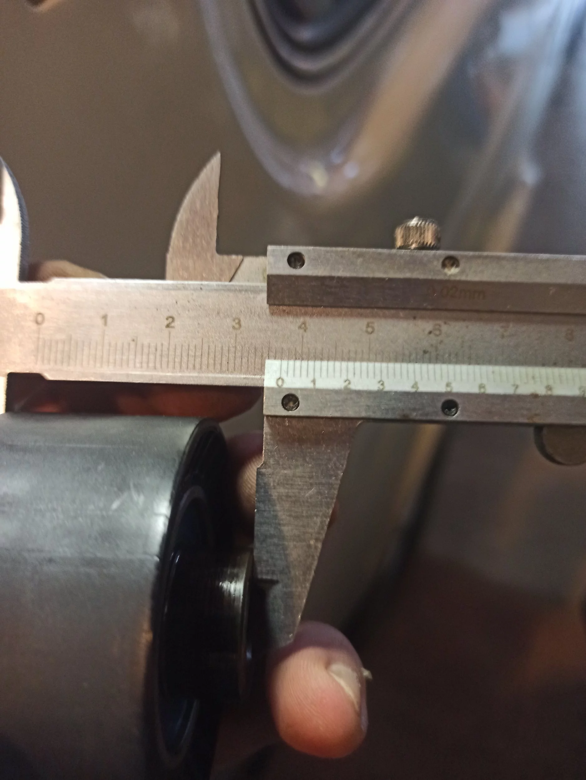

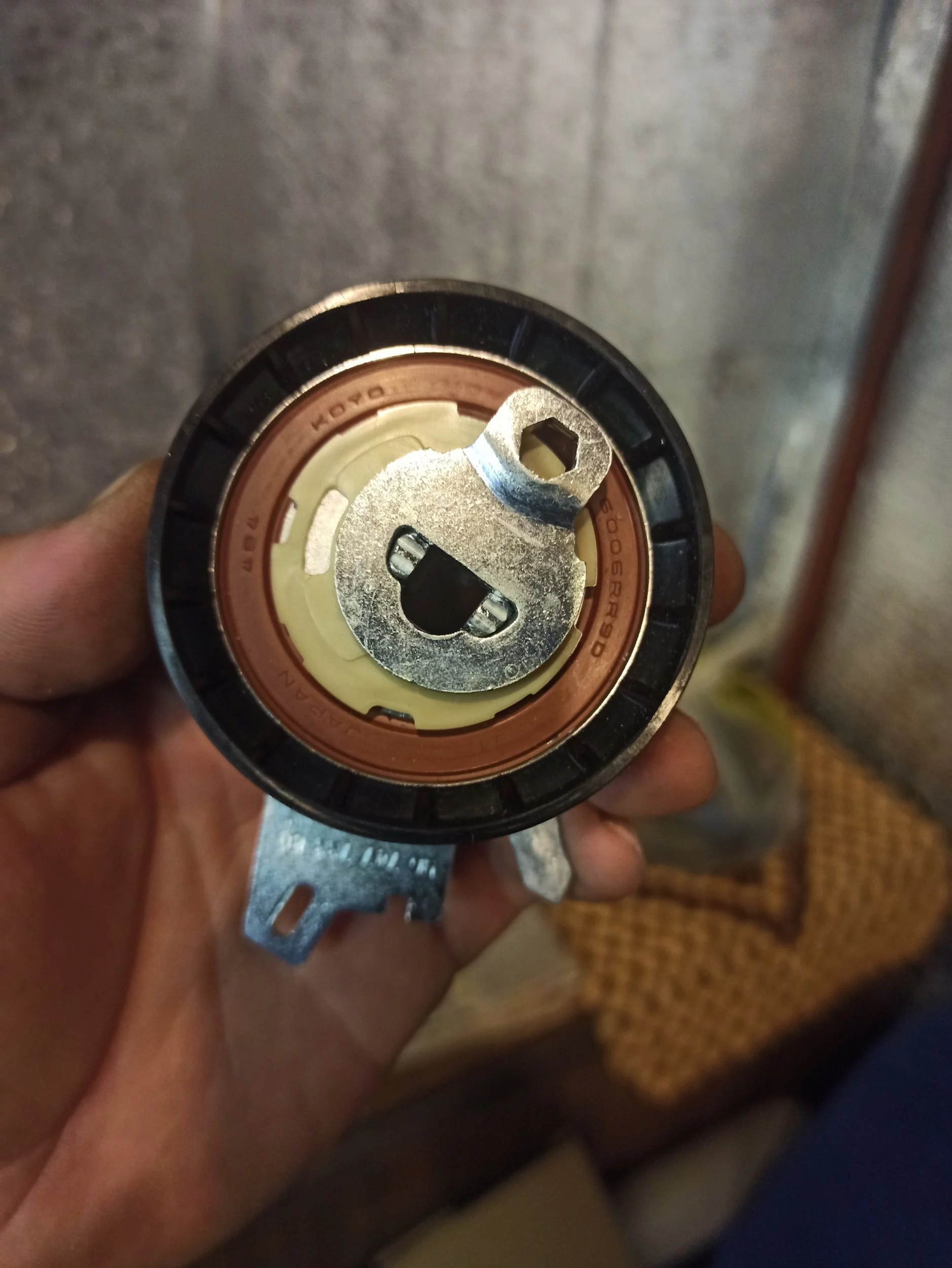

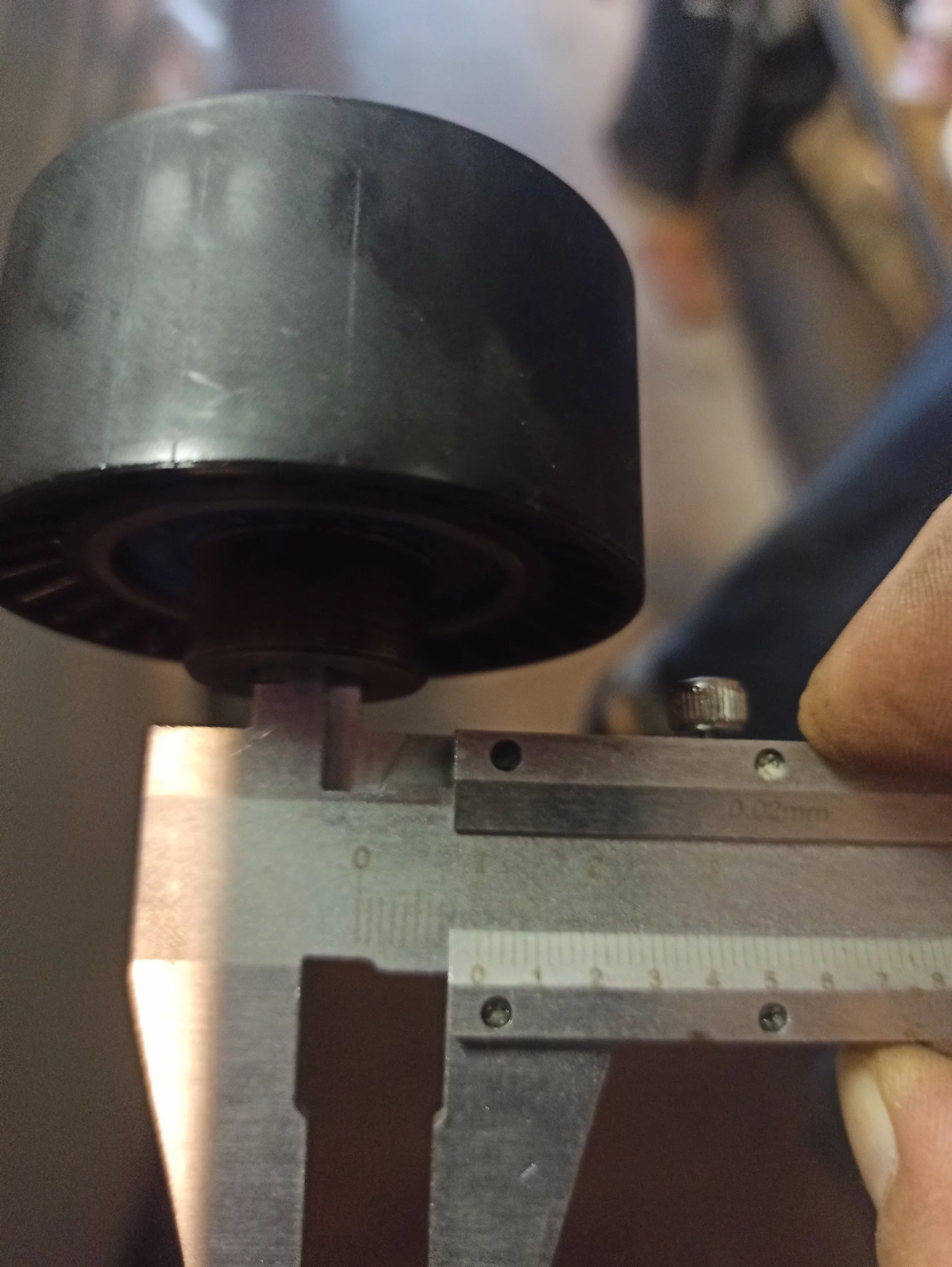

Вот собственно ролик из комплекта моего еврорепар:все размеры совпадают с теми что Денис выложил, ролик один KOYO, другой skf:

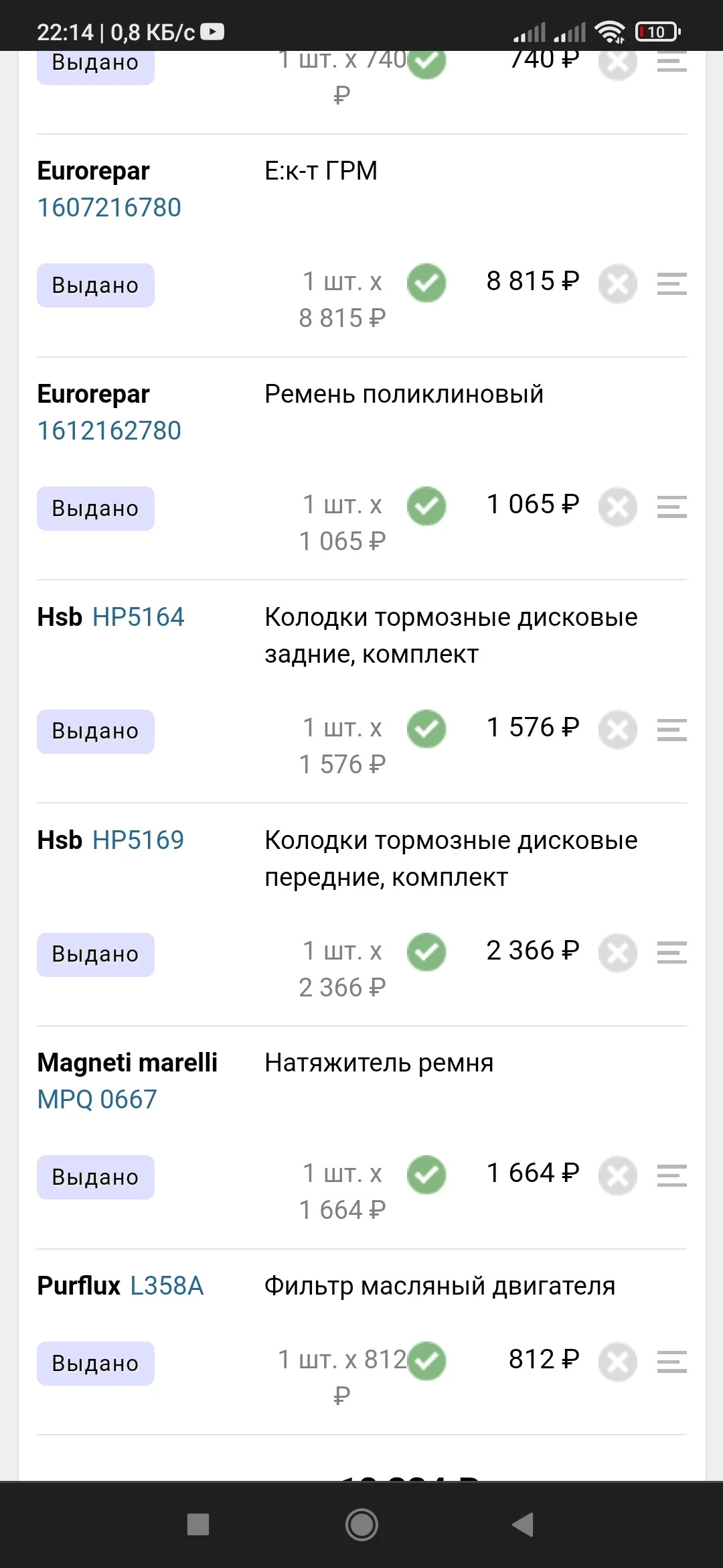

Сделал ТО-60, всем спасибо за советы по выбору комплектующих.
Комплект ГРМ с помпой Eurorepar не нашёл по адекватной цене, поэтому взял по отдельности, всё Eurorepar.

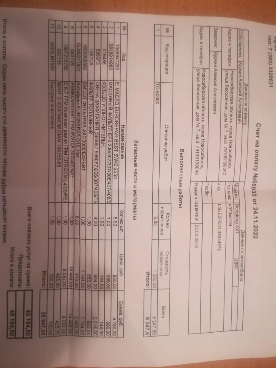

а мне что то и не предлагали менять жижку в коробке, странно. написали список чего надо (прилагаю)

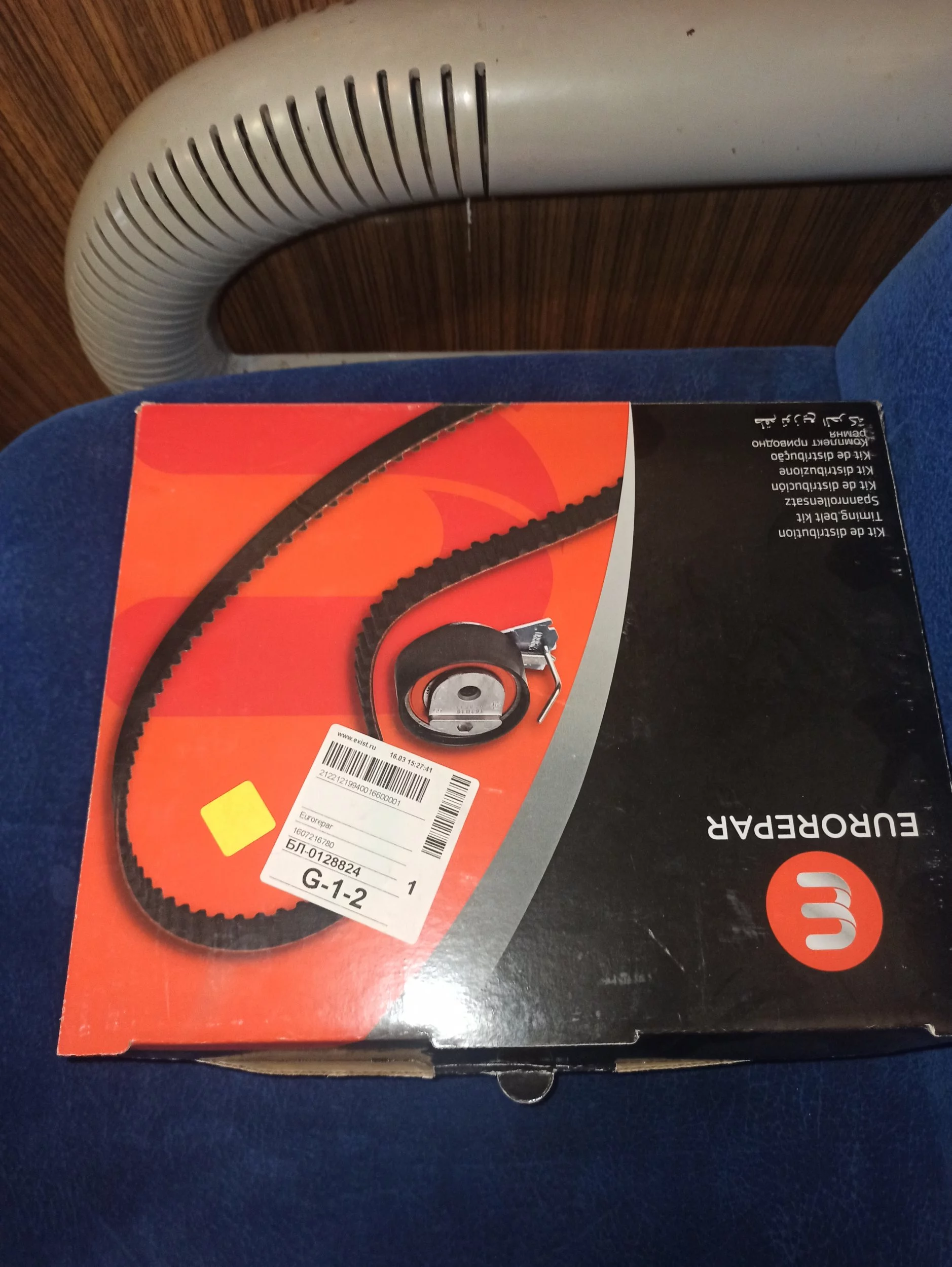

А зачем 2 раза ремкомплект ГРМ с роликами (PSA и Eurorepar)?
это на выбор либо либо предложили

Приветствую, Алексей! Да это не список того, чего надо, а скорее всего уже оплаченный Заказ-наряд ;)
К этому списку у меня есть претензии ...
1) Как заметил наш с Вами брат Евгений fat76 - в заказ-наряде ошибочно впиндюрили два неких "ремкомплекта ГРМ", хотя на самом деле - за 14448 это комплект ремня с роликами, а за 8052 - еврорепаровская помпа. По ценам всё сходится! - Суммарно 22500 руб. Так вот ВЫ могли бы сэкономить ;)! Я ж предлагал (и ещё остались) одни из последних комплектов замены ГРМ с помпой от PSA/Eurorepar за 19780 руб. Пересылка примерно 700 руб (это если быстро, а если обычно - дешевле). Суммарно 20 480 руб. Вы могли бы сэкономить более 2000 руб! Так что - не игнорируйте помощь друзей, когда они её предлагают! ;)?
2) Заливать в AX7 антифриз Eurorepar G12 - грубейшая ошибка!!! :mad: Сами Еврорепаровцы всегда оговаривают специально, что G12 - НЕ для ПежоСитроеновских двигателей! Если дилер не в курсе - дайте начальнику смены СТО или директору мой телефон - разъясню всё "что к чему" и чем это может закончиться! И, соответственно, и на EW10A у DFM AX7 его тоже применять - нельзя! Для автомобилей и моторов PSA и Dongfeng у Еврорепар есть другой антифриз - Eurorepar DSR - вот его применять - можно. А вообще антифриз обязан иметь допуск PSA B71 5110!!!
3) Что ж это за "быстрый очиститель" такой за 700 руб??? :eek: Им, что - весь двигатель мыли что ли??? :unsure::ROFLMAO::ROFLMAO::ROFLMAO::ROFLMAO::ROFLMAO:

Этот список был сделан по моей просьбе. Мне тысяч через 7 предстоит ТО , вот я и задумался о самостоятельной покупке.
За инфу спасибо.
