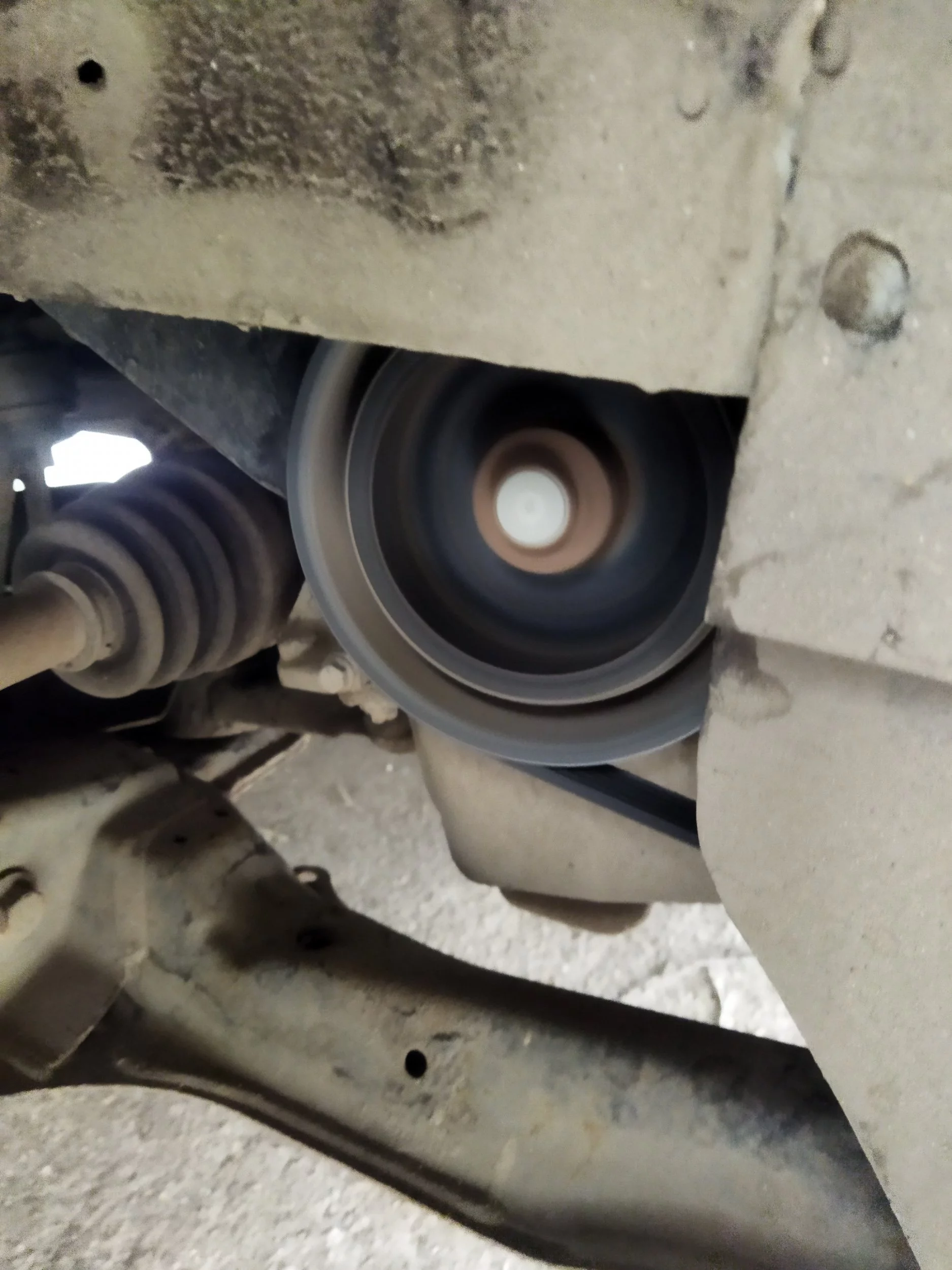

Вечер добрый, подскажите под правым передним колесом заметил такую вещь, на фото прикрепил, это что вообще ремень ГРМ? И почему он не закрыт?
Неет, это похоже на шкив коленвала, + обводной ремень вспомогательных агрегатов, а вот торчит непонятно он локером прикрыт вроде должен быть
И вообще это хоть ах7 на фото? Что то я не узнаю его в гриме!
Завтра сфотаю специально для вас это место
Да ах7, просто смотрю ремень там, а ничему не прикрыт, грязь вода попадать будет. И что за вспомогательные агрегаты? Чем черевато что так открыто, и реально ли найти этот локер для защиты.
Вспомогательные агрегаты это компрессор кондея генератор, бывает ещё и помпа, ГРМ щитком закрывается, завтра гляну че так как у меня
Ну сверху да грам закрыт это видно, а тут меня напрягает, локер это я как понял подкрылок стоит но это пространство не закрывает, либо у меня чего то там нехватает
Как будто да не хватает чего то
Кароче ощущение что у вас локера нету, у меня всё закрыто
