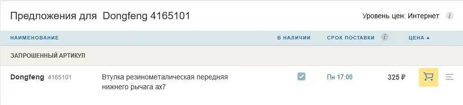

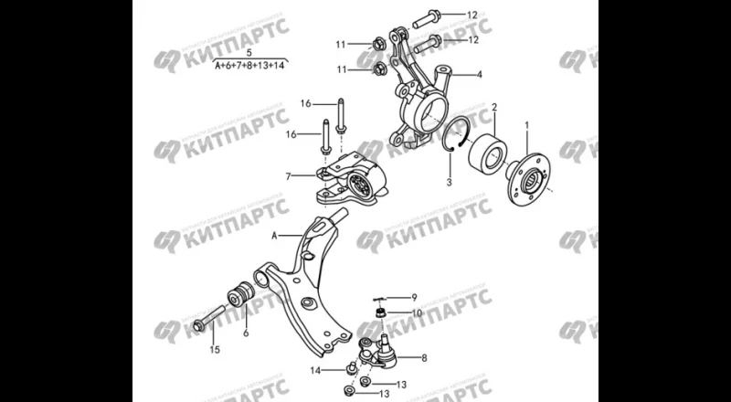

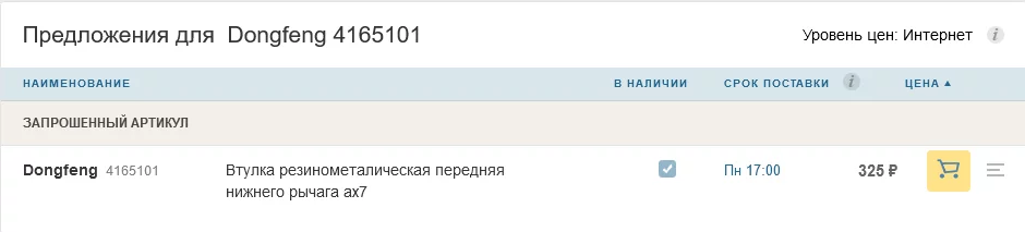

надо искать салентблоки, кто чем богат на информацию?
