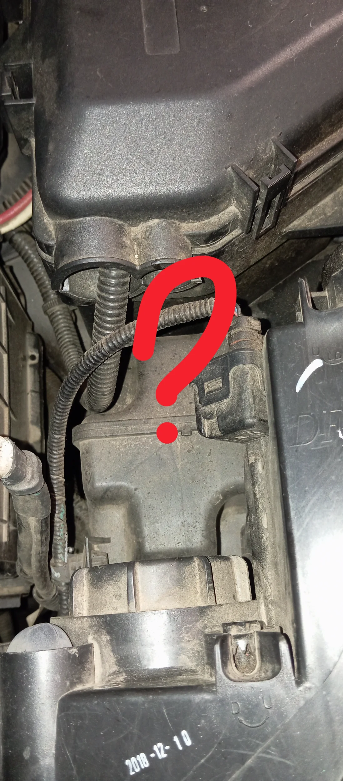

Парни, кто скажет, что за коробка? Для чего?
Коробка между левой фарой и блоком предохранителей. Проводов нет. Подводки тоже не вижу.
